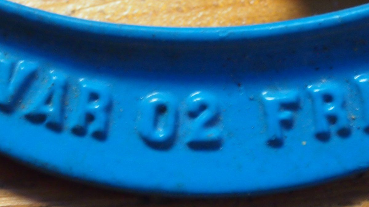

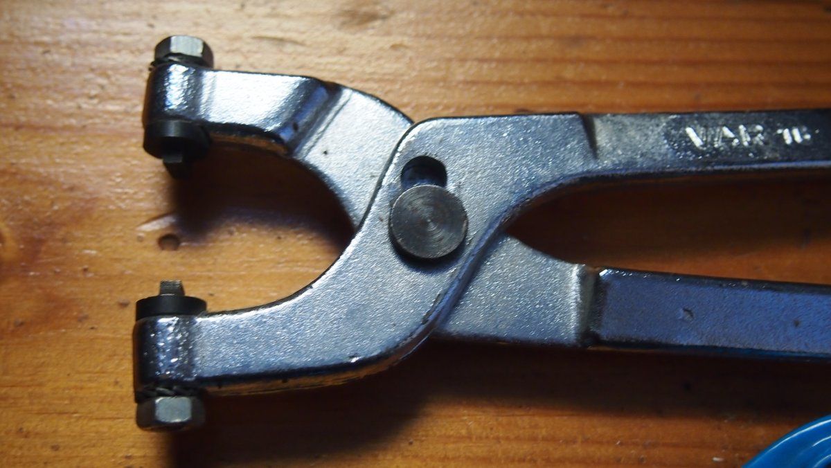

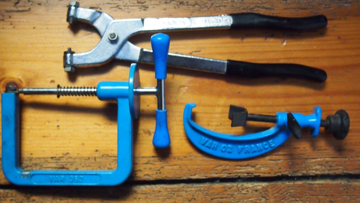

Wofür sind diese VAR Werkzeuge zu gebrauchen?
VAR 16,VAR 02 und VAR 352...?
rechts unten ist die "3. Hand", damit bringst Du die Bremszange in die richtige Position bzw. die Bremsschuhe in den richtigen Abstand zur Felge und hast beide Hände frei um den Zug zu befestigen.
Der Rest.........keine Ahnung
schade-das dachte ich mir auch-aber die anderen werkzeuge?Keiner eine Idee?
Sind die Winkelstellungen bei einem Muffensatz eines Herstellers unterschiedlich?Ic hab hier nen Muffensatz liegen und weiss nicht für welche Rahmenhöhe.
Es kommt auf die Muffen an. Wenn sie in geschlitzte Ausfallenden kommen, dann sind die Winkel variabel. Wenn die Streben ins Ausfallende gesteckt werden, dann nicht mehr so.

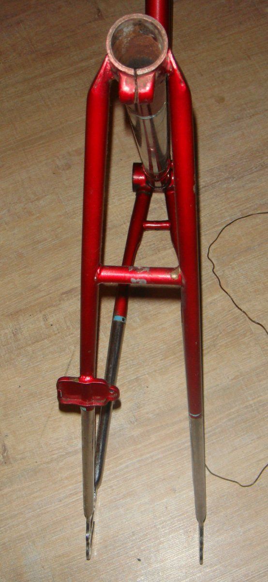

  • Das Sterntor-Projekt:
  • Den Rahmen für meine Frau gesehen und zuschlagen müssen - aber wahrscheinlich habe ich mir das als "Schrauber-Baby" noch nicht gut genug überlegt:
  • Der Rahmen ist jedenfalls schon gekauft und ist auf dem Weg zu mir. Bevor ich das umfangreiche Projekt (u.a Entlacken, Entfernen des Schlosshalters, Decals selber machen und drucken lassen, Neulack und u.U. auch Neuchrom, Arabesque ist voll vorhanden) für meine Liebste aber nun wirklich angehe (OK, eigentlich für mich, ich darf kaufen, basteln und schrauben...), möchte ich wissen, ob ich mich da eh nicht "vergaloppiert" habe!
  • 1. Hat wer eine Idee: Wie kann ich das:
da:
montieren. Einfach den Bremssteg anbohren und
mit
http://sella-berolinum.de/shop-teil...n/1195/bremsen-unterlegscheibe-konvex-1stueck
oder
http://sella-berolinum.de/shop-teil...en/403/bremsenschraube-classic-umbau-kit?c=54
versuchen?
Weiters für den alten Rahmen:
2. Zughüllen Bremse:
http://sella-berolinum.de/shop-teil...huellenklemmen-fuer-25-4mm-rohre-silber?c=177
3. Schaltzuggegenhalter Kettenstrebe:
http://www.ebay.de/itm/NOS-Shimano-...Zuganschlag-Bowdenzug-Schaltzug-/111343959468
4. Schaltwerkhalter:
http://www.rosebikes.de/artikel/shimano-schaltwerk-adapter/aid:41127
5. Schaltzugführung:
http://www.ebay.at/itm/Schaltzug-Ka...r-Unterrohr-/110914844767?hash=item19d30a385f
Bin für jeden Tipp/Anregung /Kritik dankbar!!!
Bilder der Neuerwerbung im Album.
hG
Tom
