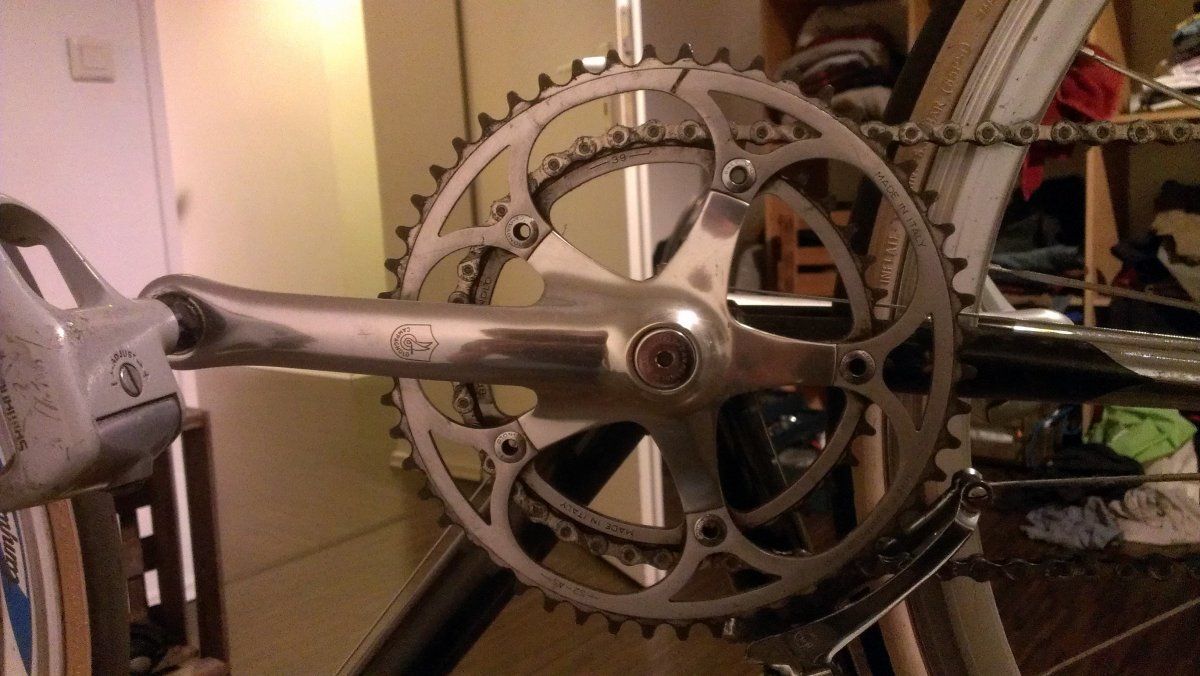

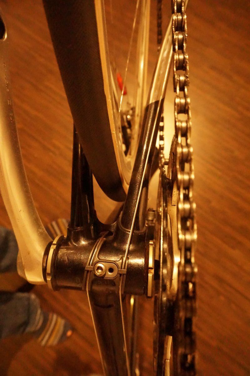

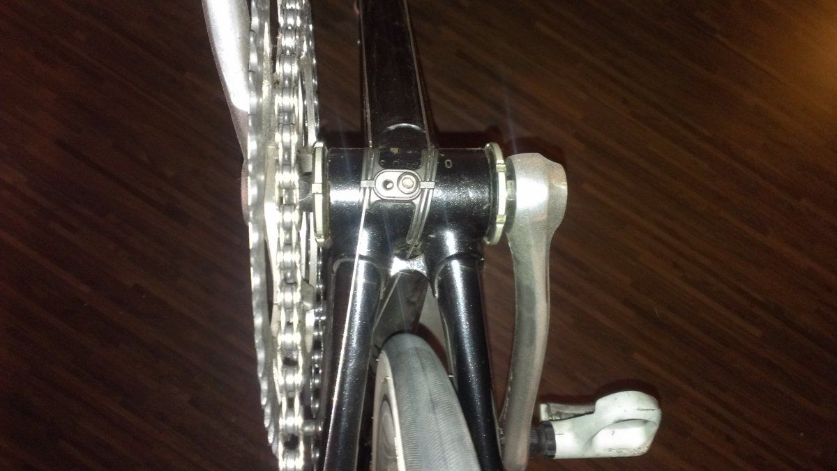

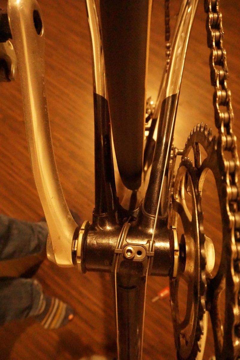

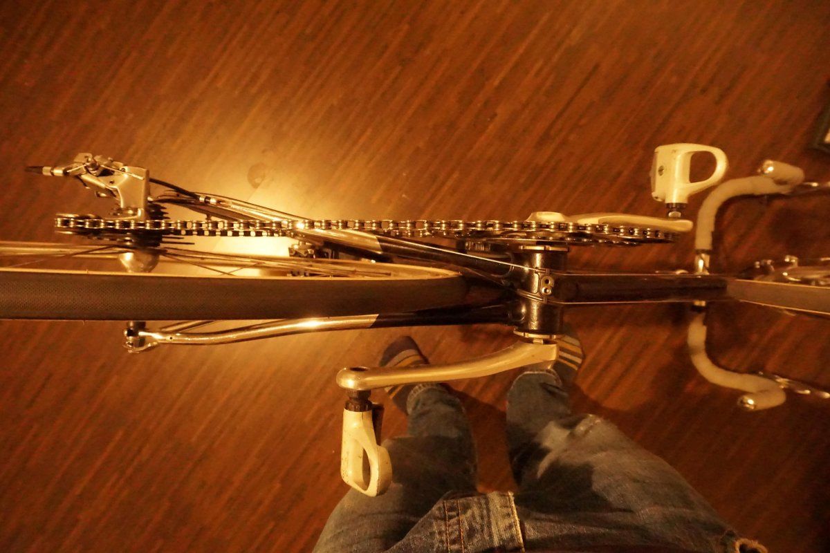

N'abend,
ich habe eine problematische Kettenlinie könnte man sagen. Abstand des kleinen Ritzels zum Rahmen 9mm, großes 11mm. Meine Frage, welches Innenlager brauche ich? Verbaut ist ein Mavic Reperaturlager (habe ich nicht verbrochen), Gewinde am Rahmen ist intakt. Es handelt sich um einen Gazelle Spezial Rahmen, BSA, 68mm, Chorus Kurbel.
Die Bilder sind Mist, aber ich kriege es gerade nicht besser fotografiert.
DANKE!

Wie sieht das mit Kette aufm kleinen Blatt aus und vorne groß-hinten klein und andersrum? Für mich ist das eine normale Kettenlinie.
Welches Innenlager mit welcher Wellenlänge idealerweise verbaut werden soll,
richtet sich normalerweise nach der gewählten Kurbel bzw. auch nach der Anzahl d.
geschalteten Zahnkränze. Wir brauchen da etwas input. "Chorus-Kurbel" und schlechte
Bilder sind etwas dürftig. ;)
Wenn das Gewinde am Rahmen intakt ist, würde ich ohne Not kein Reparaturlager verbauen.
Das Innenlager sollte man verschieben können.
Kurbeln abnehmen, Konterringe lösen, Patrone nach links verschieben, neu kontern.
Scheint aber insgesamt eine zu lange Welle zu sein.
