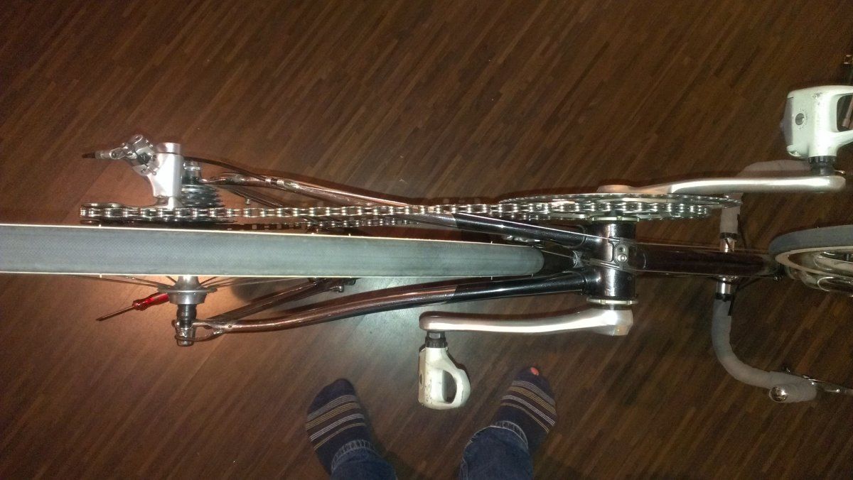

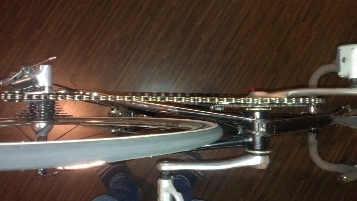

Wie sieht das mit Kette aufm kleinen Blatt aus und vorne groß-hinten klein und andersrum? Für mich ist das eine normale Kettenlinie.
Also ich finde die Kettenlinie nicht gut (und das Loch in meinem Socken auch nicht)
Die Kurbel ist schon recht weit draußen. Kettenblätter und Kurbelarme haben sehr viel Abstand zu den Streben.
Versuch mal eine JIS-Kurbel. Oder ein 111 mm ISO-Lager.
N'abend,
ich habe eine problematische Kettenlinie könnte man sagen. Abstand des kleinen Ritzels zum Rahmen 9mm, großes 11mm. Meine Frage, welches Innenlager brauche ich? Verbaut ist ein Mavic Reperaturlager (habe ich nicht verbrochen), Gewinde am Rahmen ist intakt. Es handelt sich um einen Gazelle Spezial Rahmen, BSA, 68mm, Chorus Kurbel.
Die Bilder sind Mist, aber ich kriege es gerade nicht besser fotografiert.
DANKE!

Es schaltet sich unsauber. Insbesondere kommt man schlecht auf das obere Ritzel, hierfür muss man den Umwerfer recht weit nach außen bewegen, mitunter soweit, dass er die vorbeikommende Kurbel berührt. Ist dies der Fall ist der Schaltvorgang ok, will man dies vermeiden, kommt die Kette kaum hoch. Die Kurbel ist auf der Rahmenseite recht nah an den Blättern, vermutlich wäre das mit einer anderen Kurbel nicht der Fall vermute ich.
Ja das war auch mein Eindruck, wie gesagt 9mm und 11mm, bei meinem anderen Rad sieht das anders aus. Ich werde mich mal auf die Suche nach nem Innenlager machen. Hat jemand was da? Tausche gegen ein Mavic Reperaturlager ;)
Richtig erkannt , dem Umwerfer ist die Achslänge völlig wurscht , solange der Schwenkbereich eine Einstellung zulässt .
Also die Achslänge hat damit nichts zu tun.
Der Kurbelarm streift am Umwerferleitblech wenn der Umwerfer schräg sitzt , die Kette oder die Zahnformen schaltunwillig sind und deshalb kräftig überschaltet werden muss , oder die Kurbel ist eine uralt konstruktion , der Kurbelarm ist schnurgerade und nicht nach aussen gekröpft , da kommt so etwas gerne vor .
Abhilfe :
Umerfer ganz nach aussen und das Leitblech peinlichst parallel zum Kurbelarm ausrichten , evtl. eine bessere Kette verwenden ( angefaste und rausgebogene Laschen , die besser klettert , mehr kann man da nicht machen .
Manchmal ist es auch hilfreich die Umwerferbleche dichter zusammen zu bringen , also die Abstandshülse hinten zu kürzen ( falls da sowas drin ist ) , allerdings muss man dann schon mal nachjustieren bei Kettenschräglauf , da es klingelt , geht also richtig nur bei Friktionsschalthebeln
Ja danke, allerdings nehme ich an, dass eine Kette auch dann schlecht klettert wenn man sie stark in den Schräglauf zwingen muss.Quasi als einer von mehreren Faktoren die du ja hier genannt hast.
Den Umwerfer habe ich schon fein justiert, eine andere Kette ist noch eine gute Idee. Ich denke ich werde ein Innenlager mit kürzer Achse einbauen und dann weitersehen. Die Hülse feilen fällt wohl aus, das Rad hat Schremshebel.
Ja, das stimmt schon. Ich habe auch ein Rad mit einer unterirdischen Kettenlinie. Aehnlich wie bei dir, vorn 3fach und vorn-klein hinten-gross laeuft sehr schraeg. Die Kette stuermt nicht wirklich das grosse Kettenblatt.
Wenn man aber alles andere wie von Eric beschrieben macht kann man damit eigentlich gut leben.
Bei mir ist's insofern noch etwas doofer als bei dir, da es 3fach ist (noch mehr schraeg) und ein MTB (Kette kann im Gelaende vorn schonmal ein Blatt runterspringen).
