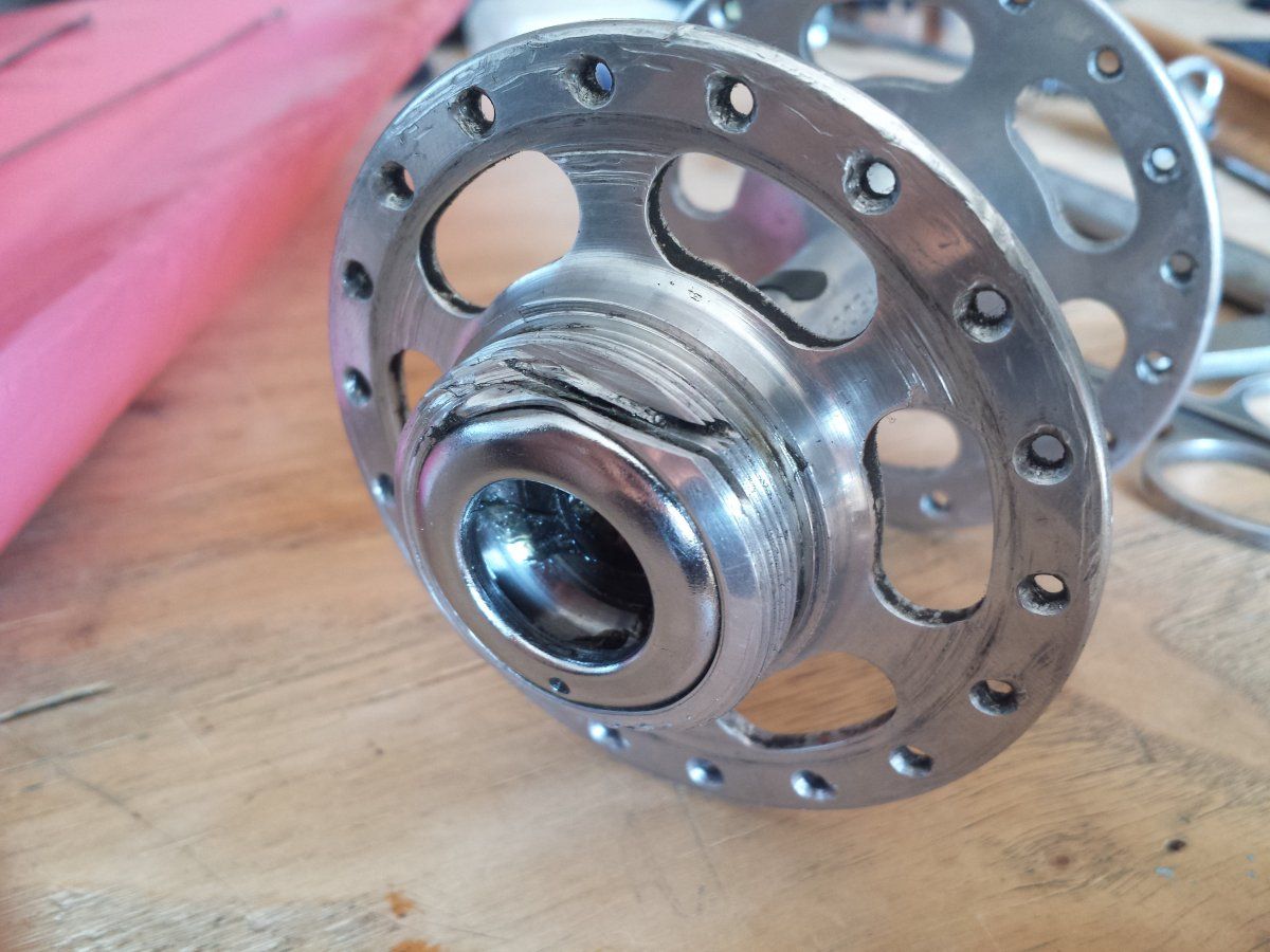

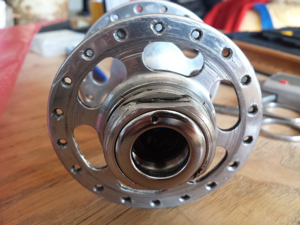

mir hat es kürzlich meinen Dura-Ace Schraubkranz zerrissen. Auf der Campagnolo Record Nabe war nur noch der Teil fest verschraubt der die Ritzel hält. Mein Fahrradfutzi sagt, er bekommt das ab. Leider hat er die Flex benutzt und mir das Gewinde völlig zerfetzt. Ich bin stocksauer, er sagt das kann man noch fahren. Hat er grundsätzlich recht? Der größte Teil des Gewindes ist ja noch erhalten, aber ich habe ein sehr ungutes Gefühl.

Was für ein Massaker! Geh zum Inhaber der Fahrradwerkstatt und mach Anspruch auf Schadenersatz geltend. Der Laden muss dir eine gleichwertige Nabe besorgen oder die Anschaffung einer solchen bezahlen.
Wer es nicht bringt, sollte die Finger davon lassen. Man hätte das auch ohne Zerstörung abbekommen.
Hattest du die Nabe vorher ausgespeicht?

das ist tot..
Nein, natürlich nicht. Habe sie gerade ausgespeicht. Er versucht einen Ersatz zu besorgen. Ansonsten habe ich eine bei ebay entdeckt für 75,-
Ich kotz gerade echt ab. Erst der goldene Dura-Ace, jetzt die Recod Nabe. :(
Dann hätte er es einfach mit einem Abzieher machen müssen. Wenn er keinen hat, dann hätte er den Auftrag nciht annehmen dürfen.
also, geh mit dem defekten Teil zum Chef des Ladens und kläre das mit ihm. Sein Mechaniker hat dein Eigentum zerstört und nun muss er Schadenersat leisten.

Das ist ja mal geil. Dachte der Honk du willst nur an die Hohlachse rankommen??? Alter Schwede. Willste uns mal den Namen der Bude nennen? So als Vorwarnung???
Welchen Abzieher meinst du, ich dachte der äußere Teil des Schraubkranzes war abgerissen?
So ganz einfach ware es in dem Fall nicht geworden an einen fassbaren Bestandteil des SK zu kommen.
Die Arbeit des Kollegen ist zugegebenermassen suboptimal.
Besonders der Tangentialschnitt:oops::mad:.
Aber mit einem weiter aussen angesetzten Schnitt hätte man den Zahnradträger entfernen können um an die tieferen, in einen Schraubstock einspannbaren, Schichten zu kommen.
Aber nicht mit der Flex, grausam!

Obwohl, ob Du die 1,5 sägenden Mechanikerstunden gerne bezahlt hättest?
Die sind wohl noch teurer als die neue Nabe wenn du selber Einspeichen kannst.
Der Abzieher setzt immer am festen Teil des Kranzes an, hat also immer direkte Verbindung zum Grundstock, der auf die Nabe geschraubt ist. Dieser Teil kann im Betrieb nicht abbrechen, weil da keine Kraft drüber läuft. Das geht nur, wenn man dort ein Werkzeug ansetzt. Aber das muss ein völlig ungeeignetes sein, in Zusammenhang mit viel Gewalt.
