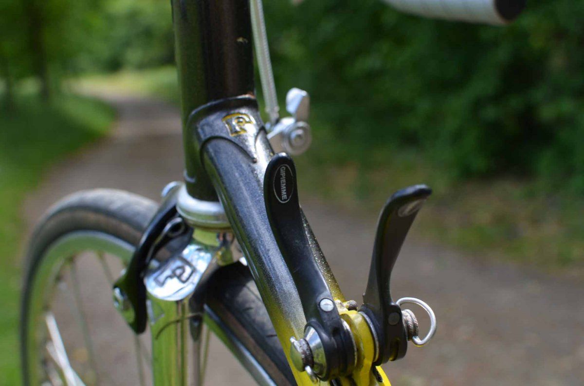

Die geraden Scheiben sind schwer zu finden und wenn, dann teuer. Du kannst auch die konkaven Scheiben soweit abfeilen, bis sie gerade sind. Und noch ein Stück weiter, bis sie schön eng anliegen. So eng wie bei den jetzigen Hebeln wirds zwar nicht, aber du willst ja unbedingt gerastert, da wirds net besser. Feil nicht zuviel ab, sonst brechen die Adapter.Habe mit Sufu nichts gefunden … Vielleicht weiss ja jemand Bescheid.
Ich habe einen schönen Aero-Sockel am Rahmen und nun sollen indexierte Schalthebel ran. Alle die ich habe, sind für die normalen seitlichen Anlötsockel, also mit dem konkaven Unterrohrprofil. Gibt es eine Lösung (also verm. spezielle Scheiben), die die indexierte Schalterei für den Sockel möglich macht? Wäre sehr dankbar, lerne gern dazu …
Foto vom Sockel mit nicht indexierten Hebeln:

Sind die flachen Scheiben eigentlich identisch zu denen von Lenkerendschalthebeln? Sieht zumindest so aus.
