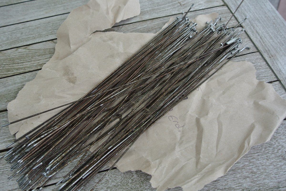

Ich habe soeben den LRS 27"schlauchreifen vom PY10 ausgespeicht und die längen ermittelt
Vorne 32loch 3fach gekreuzt 300mm lang
Hinten 32loch 3 fach gekreutz links 300mm - rechts 298mm lang
Wenn ich vorne und hinten links 2 fach kreuzen würde käme ich mit 294mm speichenlänge hin.
Speichen DTswiss Revolution 2-1,5-2
Meine frage: Spricht was gegen 2 fach vorne u, hinten liks. und ws ist zu beachten.?
Kann ich Alunippel in 12mm nehmen ?
Soll ich hinten rechts dickere Speichen nehmen?
Da es wohl sehr flache Felgen sein dürften, spielt bei der Speichenwahl auch das Fahrergewicht eine Rolle.
2/1,5/2mm im Hinterrad ergeben ein sehr komfortables und elastisches Laufrad, das aber bei schweren Fahrern zu einem schwammigen Fahrgefühl führen kann.
Ich würde für größtmögliche Symmetrie sorgen.
12mm-Nippel verwende ich stets; sehen besser aus als längere. Die Länge des Nippels hat auf die Festigkeit keinen Einfluß.

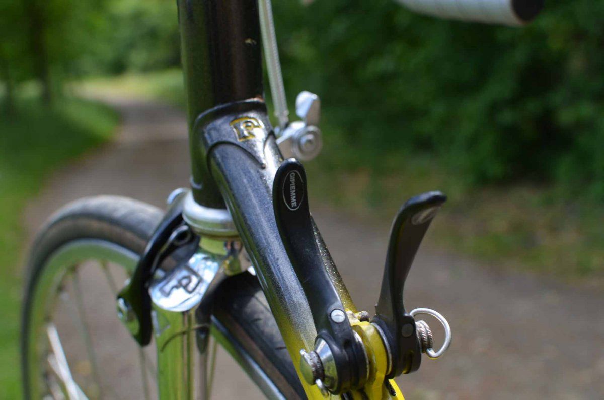

Habe mit Sufu nichts gefunden … Vielleicht weiss ja jemand Bescheid.
Ich habe einen schönen Aero-Sockel am Rahmen und nun sollen indexierte Schalthebel ran. Alle die ich habe, sind für die normalen seitlichen Anlötsockel, also mit dem konkaven Unterrohrprofil. Gibt es eine Lösung (also verm. spezielle Scheiben), die die indexierte Schalterei für den Sockel möglich macht? Wäre sehr dankbar, lerne gern dazu …
Foto vom Sockel mit nicht indexierten Hebeln:
