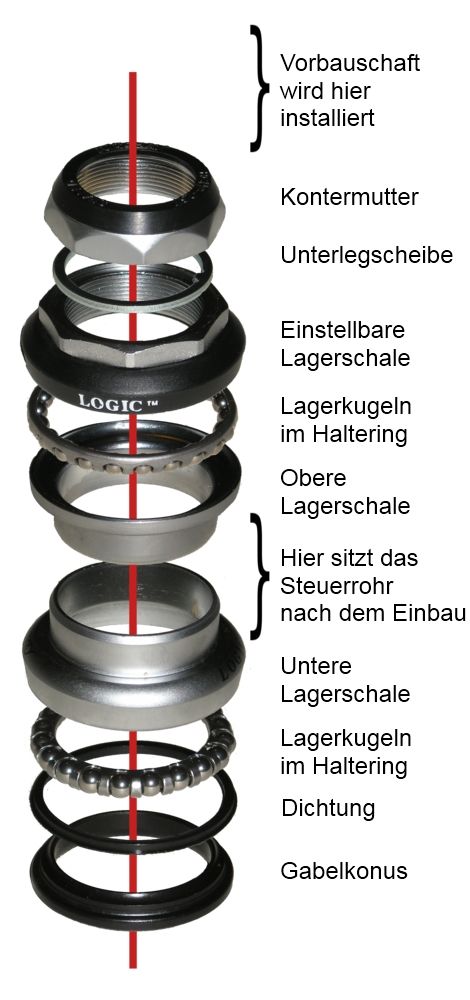

Ich habe da auch mal eine Frage an Euch Profis.
So langsam halte ich mich für total bescheuert!
Habe meine Arbeitsrad, nen Trecker, mit nach Hause gebracht zur Wartung.
Gabel ist eine Gewindegabel.
Vorbau gelöst, ausgebaut.
Obere Schraube gelöst, Bremshalter weg, Spacer (Metall) weg, obere einstellbare Lagerschale weg, Kugellager weg, Dichtscheibe weg und Gabel raus. Unten Kugellager entnommen und Dichtring raus.
Alles gereinigt und wieder in der selben Reihenfolge zusammengebaut, natürlich schön gefettet.
Und nun kommt's:
Die Gabel lässt sich ums verrecken nicht mehr einstellen!
Sie hackt und ist zu fest, gleichzeitig aber hat sie zu viel Spiel. Bin ich zu doof?:confused::crash:
Habe das gute Stück mittlerweile zwei mal zerlegt und wieder zusammen gebaut. ich kann keinen Fehler entdecken.
Kann mir da jemand helfen?
Es sieht sogar genau so aus wie hier auf dem Bild nur das ich oben auch noch einen Dichtring habe.
