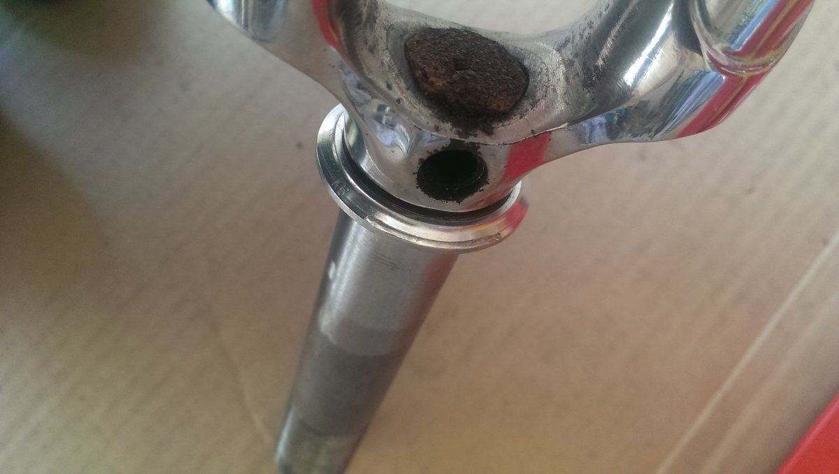

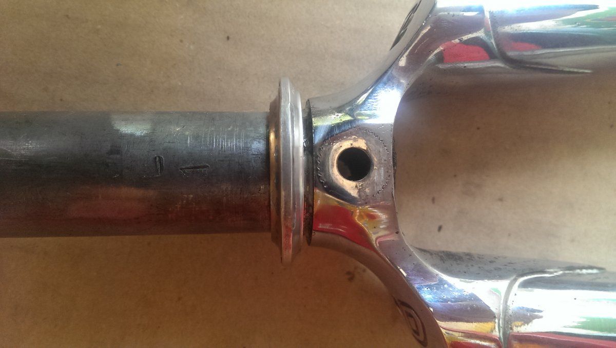

Ich bekomme den Gabelkonus nicht herunter. Ich denke mal, dass er sich 2mm schon in die richtige Richtung bewegt hat (ich weiß nicht mehr, ob er ursprünglich perfekt auf der Gabel saß) aber es geht nicht weiter. Habe das ganze schon mit einer Lötlampe erhitzt aber auch das hilft nicht. Und auch grobe Gewalt brachte ncihts (man erkennt die Spuren vom Werkzeug deutlich)
Hat wer einen guten Tipp?
So sieht es im Moment aus...

Habe es bisher hiermit versucht
Brauche ich sowas?
Kann das mehr?
Das zweite kannst du getrost vergessen, das macht dir die Gabel und den Konus kaputt und du kannst es nur einmal verwenden, dann sind die Klingen vermackt. Finger weg! Selten so ein unsinniges und untaugliches Werkzeug in der Hand gehabt.
Wenn sich der Konus schon 2 mm bewegt hat, dann fehlt nimmer viel. Weiterhämmern mit der Stimmgabel. Ggf. nicht erwärmen, sondern eher Eiswürfel in den Gabelschaft füllen.
Mit einem Schneidemessertrenner läufts Du jetzt zusätzlich Gefahr, daß Du Dir Macken in den Bund der Gabel drückst und zusätzlich hast Du das Problem, daß die Keilsteigung bald am Ende ist und ´Du zusätzlich Macken ins Steuerrohr drückst.
Ich würde den Konus sonst kaputt machen.
Edit: zu langsam
Den konus in den schraubstock spannen und dann von oben mit Holz dazwischen auf den gabelschaft hämmern.
So in etwa....den Schraubstock so weit öffnen daß der Gabelkopf zwischen die Backen passt, aber der Konus nicht ( vergleichbar mit dem Konusabschläger). Dann die Kopfmutter vom Steuersatz auf das Schaftgewinde und mit einem rückschlagfreien Schonhammer " gib ihm".
Gummihämmer kann man vergessen die springen nur und treiben nicht, dann besser eine alte Stahlkopfmutter und einen normalen Schlosserhammer ( aber kein Spielzeug, der darf schon 500g o. mehr haben).
