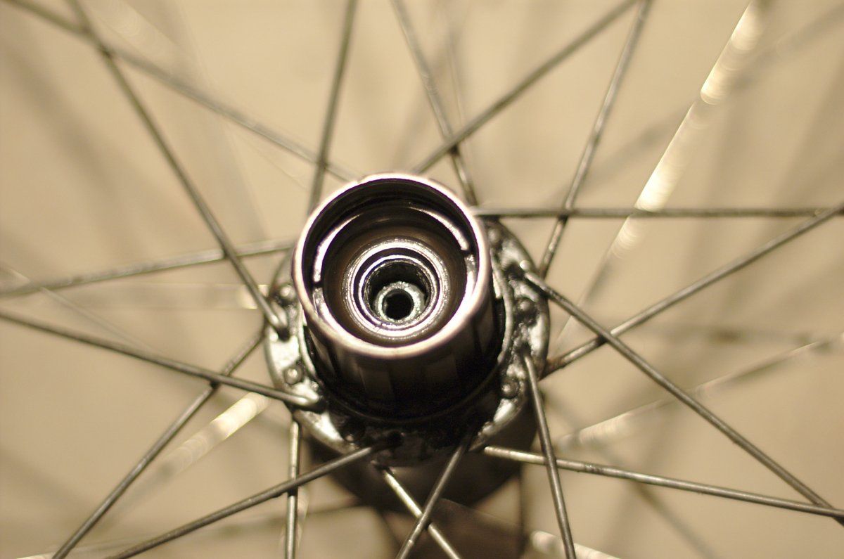

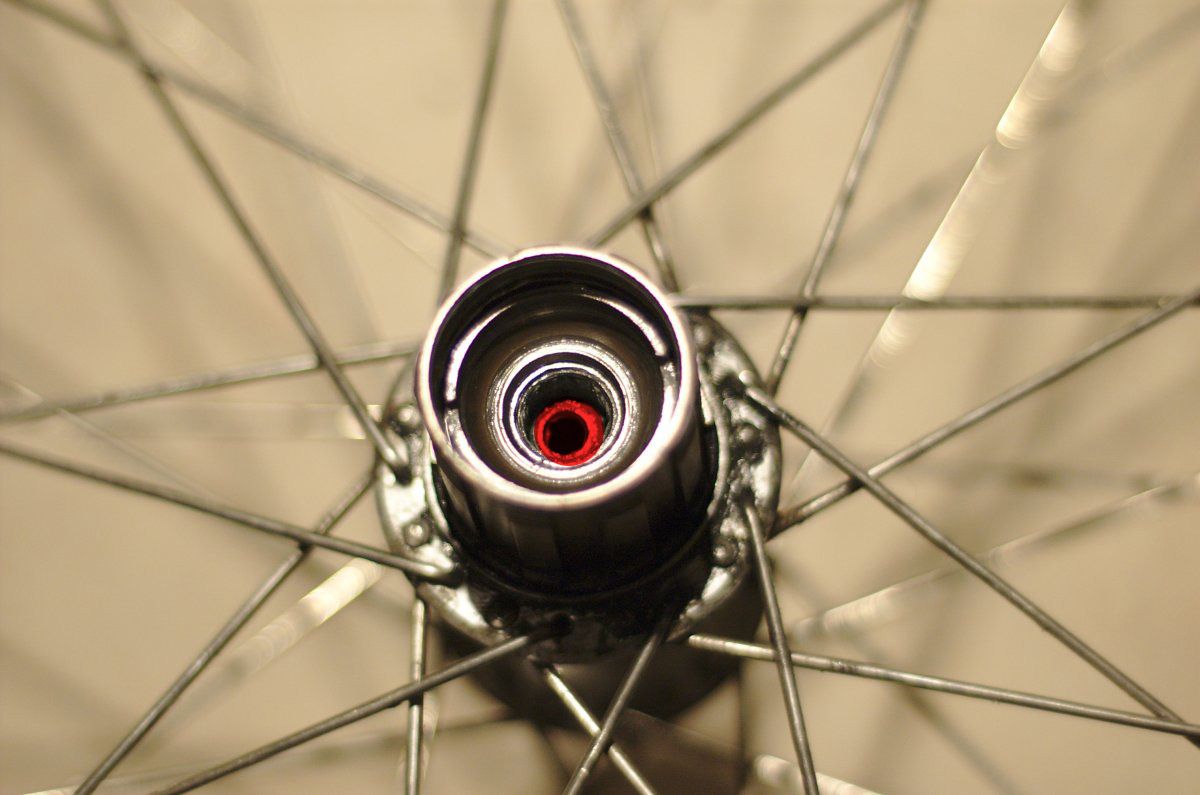

Alles, was man sieht, ist die Staubkappe, die sich herausgedrückt hat.
Darauf auf die Ursache zu schließen ist Spekulation.
Zerleg die Nabe mal, dann sieht man mehr.
Kann das sein, daß Du Dich falsch ausgedrückt hast und die Kurbel mitdrehen mußte, weil sonst die Schaltung weggerissen wäre?
Das würde auf Klinkenbruch hindeuten. Allerdings würde dadurch nicht die Staubkappe herausgedrückt.
