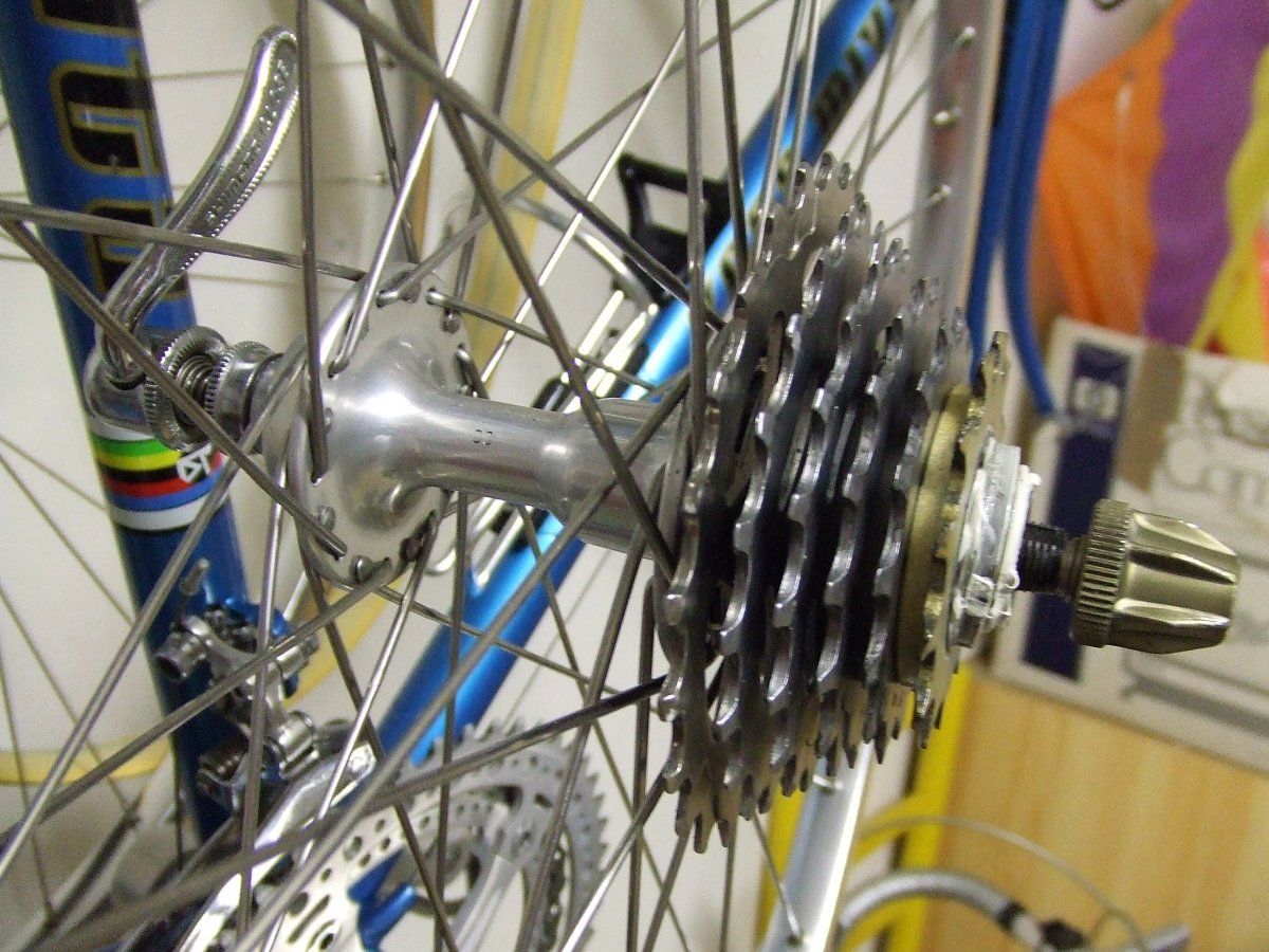

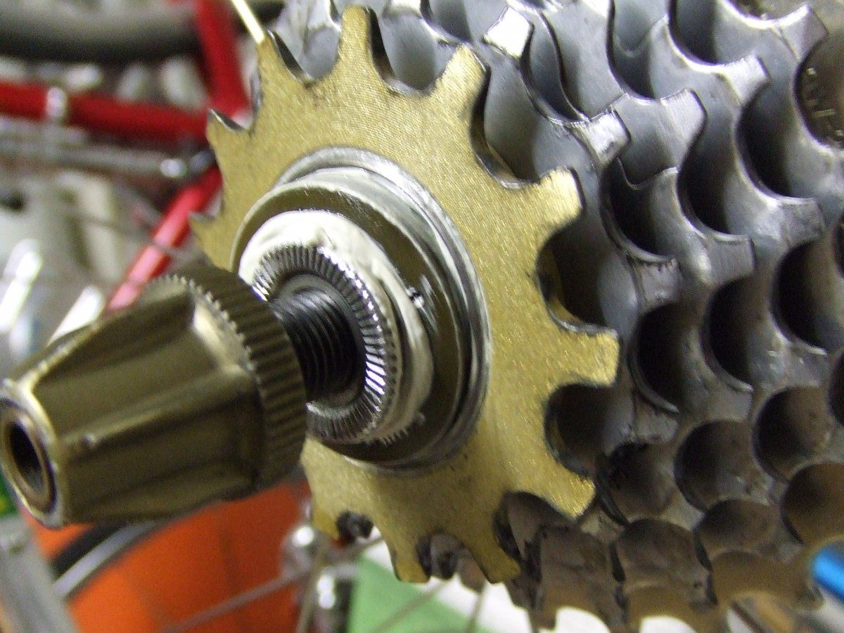

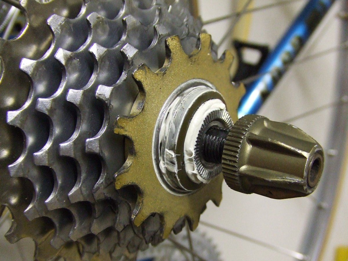

Hilfe, meine Dura Ace 7200 HR-Nabe hat blockiert (Code CD = März 79)!
Schon beim Reinigen des HR hat sich die Tendenz gezeigt, dass sich der Freilauf beim schnellen Drehen zuzieht (nicht mehr ganz frei läuft sondern anfängt zu leicht zu bremsen/klemmen), heute bei der Probefahrt dann läuft der Freilauf ein paar Sekunden normal, also frei, dann klemmt er kurz, Kette hängt leicht durch, dann ein Knacken und alles wieder ok. Pedalieren war ok.
300 m von zu Hause weg: Totalklemmer (Rad rollt noch, aber keine Kurbeldrehung mehr möglich), thanks god die Pedalriemen waren schon offen!
Schock zu Hause: siehe Fotos, da hat sich was komplett rausgearbeitet. Meine Frage: ist da noch was zu retten? Und wie?
Danke für alle Tipps und jede Hilfe!

Könnte auch eine gebrochene Kugel sein deren Bruchstücke dann beim fahren andere Teile bearbeitet haben (Klassiker bei vorhandenem Pitting). Mach die Nabe mal auf.

Alles, was man sieht, ist die Staubkappe, die sich herausgedrückt hat.
Darauf auf die Ursache zu schließen ist Spekulation.
Zerleg die Nabe mal, dann sieht man mehr.
Kann das sein, daß Du Dich falsch ausgedrückt hast und die Kurbel mitdrehen mußte, weil sonst die Schaltung weggerissen wäre?
Das würde auf Klinkenbruch hindeuten. Allerdings würde dadurch nicht die Staubkappe herausgedrückt.
