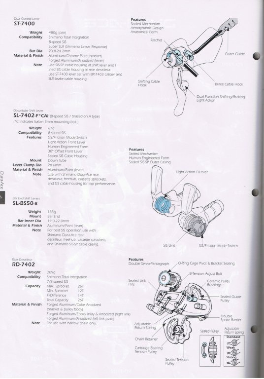

http://www.tearsforgears.com/2009/10/1993-shimano-catalog.html
Ich tippe darauf, dass das Teil nur mit DA rear Derailleur gut schaltet.
Im Katalog ist die -8 auch nur sehr klein geschrieben, so dass ich denke, dass die nicht mit auf Produkt gestempelt wurde. Schau doch mal aus welchen Jahr dein Teil ist.

Der Dura-Ace-Aufkleber sagt halt was anderes. Keine Ahnung warum die 8 es nicht mit auf den Schalthebel geschafft hat. Mach es so wie hier beschrieben und du bist in 5 Minuten fertig:
http://www.sheldonbrown.com/drivetrain-mixing.shtml#alternate
Funktioniert tadellos, wie ich aus eigener Erfahrung bestätigen kann.
