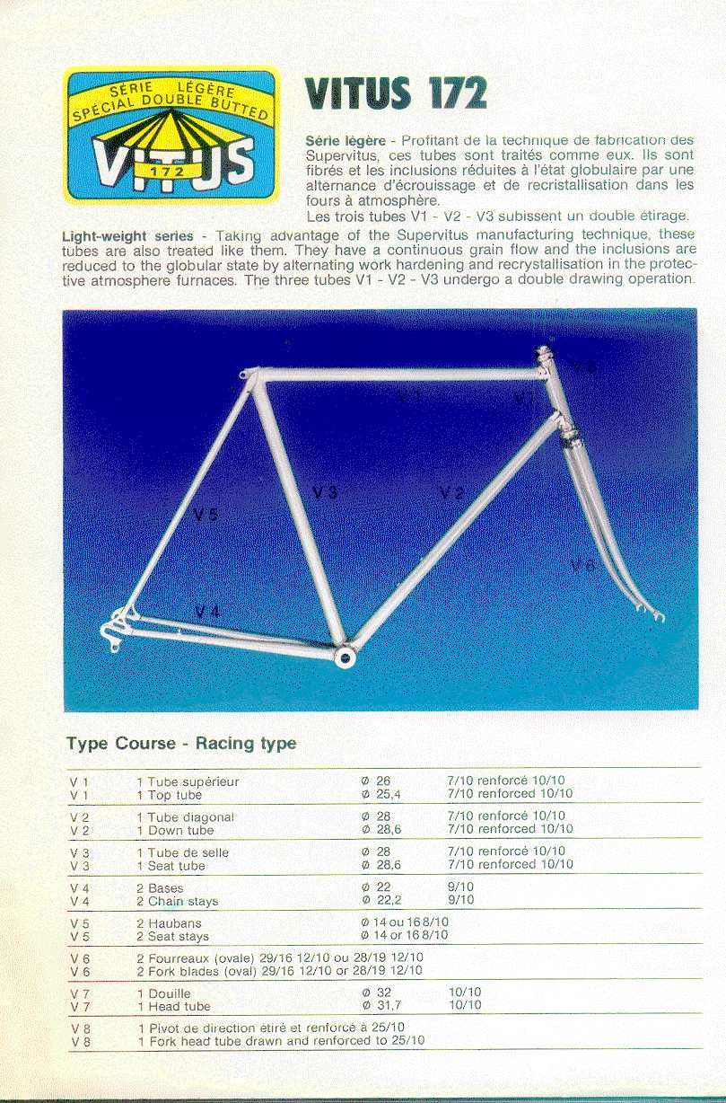

Tja..und ich warte immer noch auf den DHL Boten:(. Der Rahmen sollte schon letzten Freitag kommen, dann Montag....heute haben wir Donnerstag.....:oops: und die Sendungsverfolgung verschiebt sich immer schön um einen Tag. Na mal sehen, vielleicht dann heute endlich mal ! Bin mal gespannt, ob das auf dem Rahmen ein Vitus 172 Aufkleber ist.....vor allem bin ich dann mal gespannt, ob/wie man den Rahmen zeitlich genauer einordnen könnte :
  • Vitus 172
  • keine Ösen für die Bremszüge, sondern Schellen - also eher vor 1979 ?
  • Halterung für Mittelzugbremsen spricht auch eher für 70er Jahre ( oder sogar End-Sechziger ? )

So schlecht ist 172 nicht. Die Hauptrohre sind doppelt konifiziert 1-0,7-1, das macht man mit Baustahl nicht, die Wandstärke entspricht Columbus SP oder Cromor oder Tange 3.
Das ist also ein solider Qualitätsrohrsatz, mit dem man ein gutes gepäcktaugliches Rad bauen kann.
Das Bremsmaß ist bestimmt irgendwo um 55 mm, was dickere Reifen und Schutzbleche erlaubt.

  4. Rohrsatz dürfte laut Sticker sicher Vitus 172 sein, auch wenn nur noch 17..... sichtbar ist

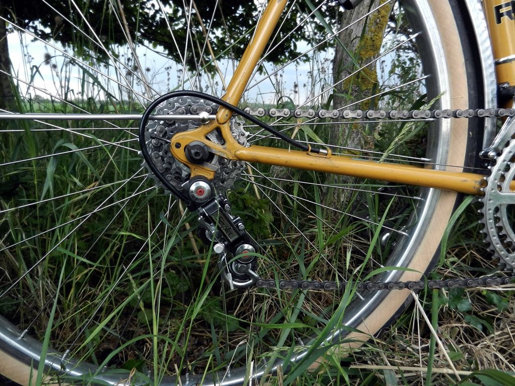

Indexierte Schaltung wird schwierigissimo bei dem Rahmen, denn der hat ein Simplex-Ausfallende. Damit bist du auf Simplex festgelegt.
Natürlich kann man Simplex auch gerastert schalten, da gabs mal was in den 80ern, aber richtig komfortabel hat das nicht funktioniert.
Man kann auch ein Gewinde reinschneiden und eine Nase für eine Schaltung nach italienischem Standard reinfeilen. Aber das würde ich nicht machen.
Am Brummeur ist eine Simplex Criterium dran, natürlich ungerastert, aber dafür schön leichtgängig.
