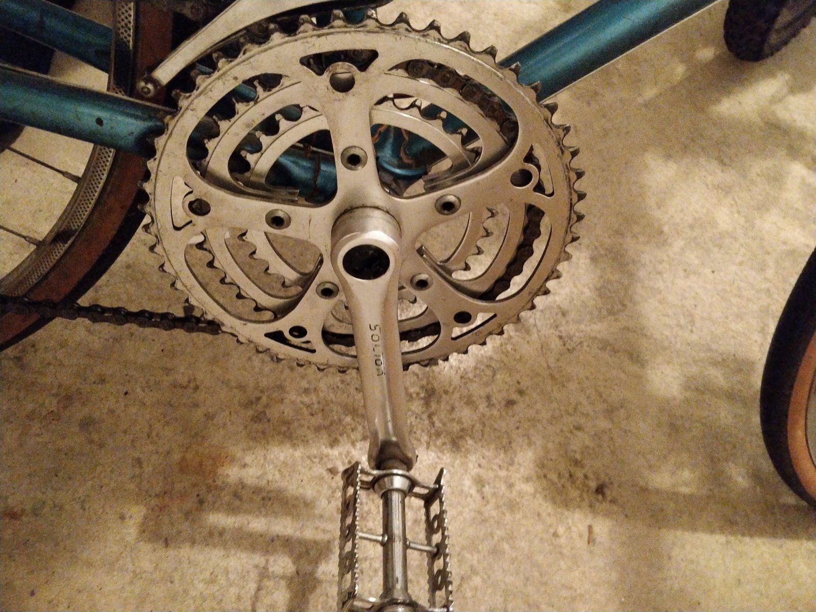

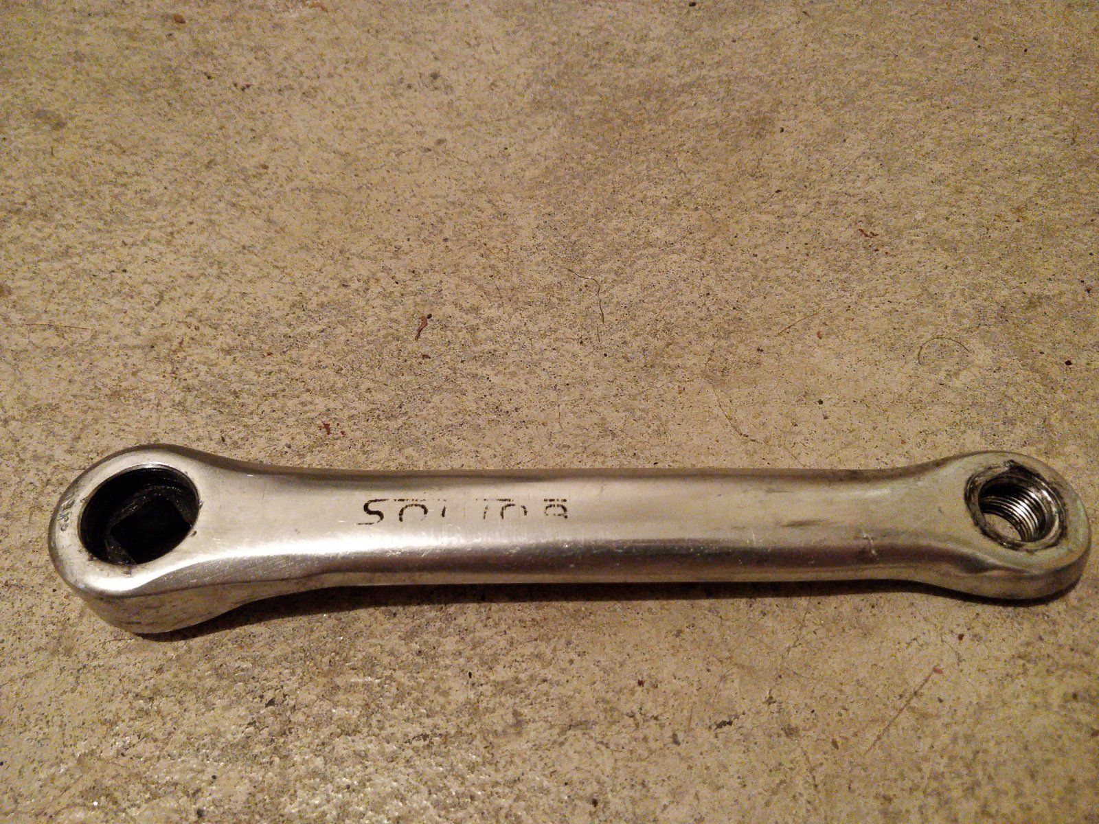

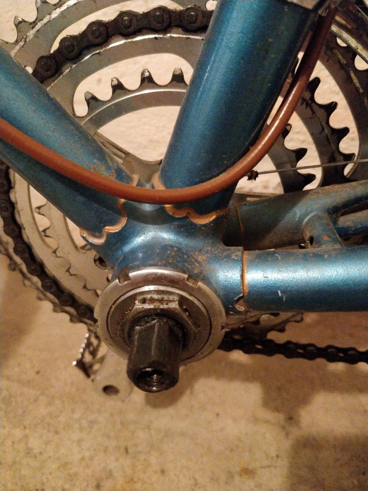

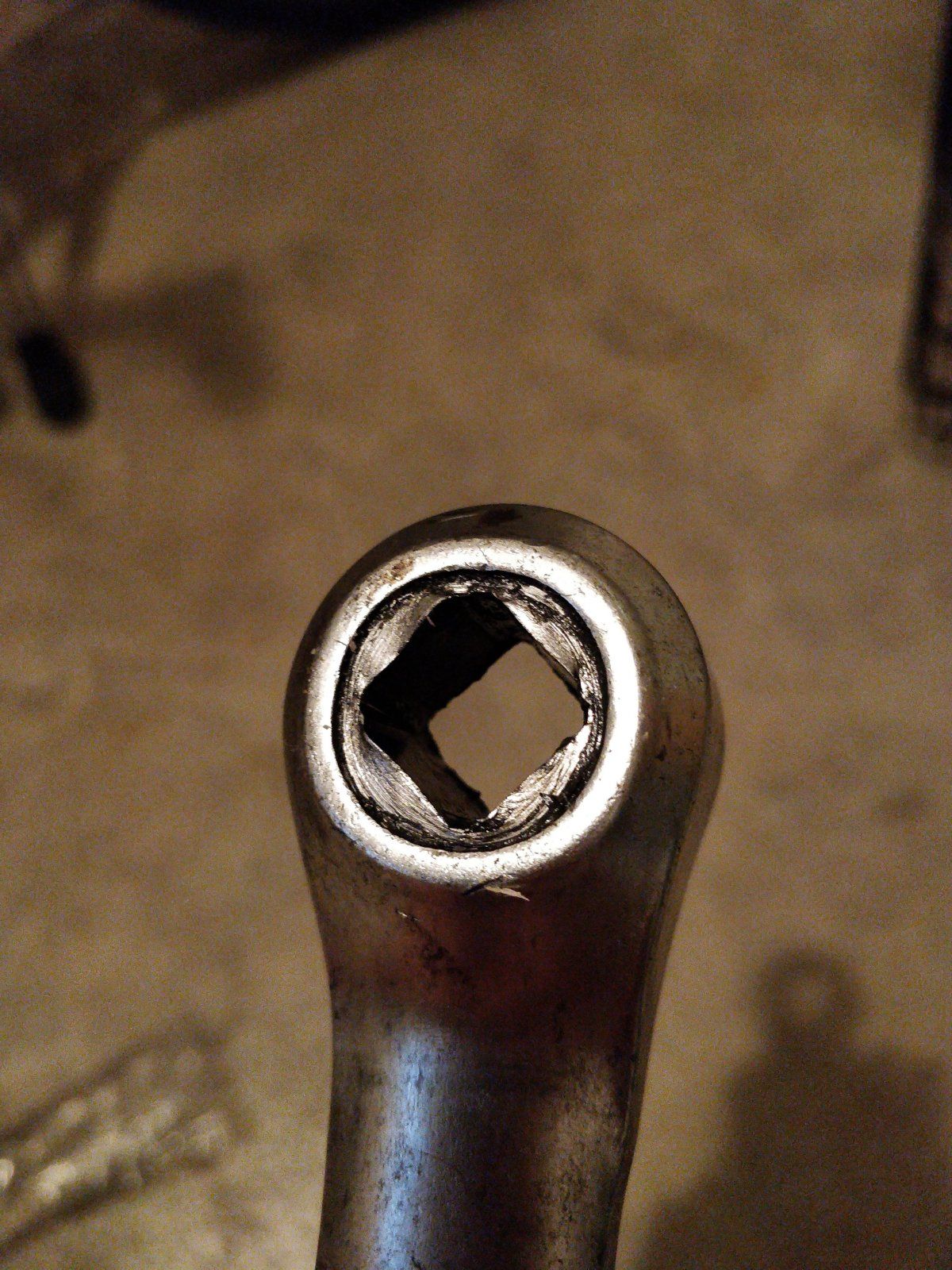

...mmmh, hast Du alte und neue Kurbel mal nebeneinander gehalten? Sind beide Kurbeln am Achsende gleich dick?Ich hoffe die Bilder sind hilfreich
die würde dir nach ca. 3 km von alleine abhanden kommen !!!
...es kann sein, dass Du bei den Ersatzkurbeln jüngere JIS-Kurbeln erwischt hast, dein Innenlager aber noch ISO-Norm ist; dann sitzt die neue Kurbel zu weit auf der Achse und berührt ggf. die Lagerschale.
Ich habe es mit 2 neuen Kurbeln versucht, welche ich mittlerweile leider wieder zurückgeschickt habe.
Beide Kurbeln waren dicker als die Alte.
Es kann durchaus sein, dass die Kurbel die Lagerschale berührt, deswegen frage ich mich, nach welcher Eigenschaft ich bei einer Kurbel ausschau halten muss..
