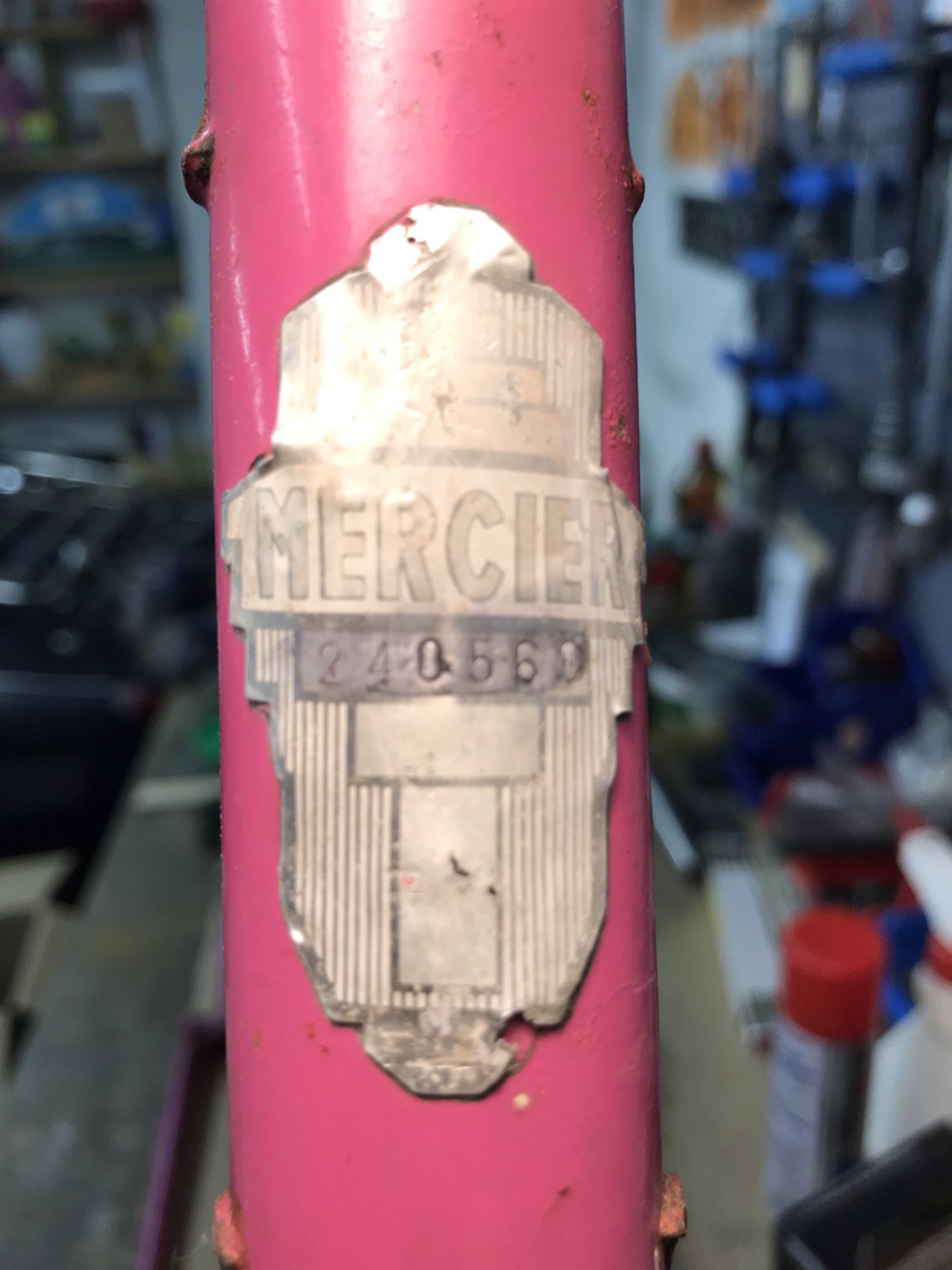

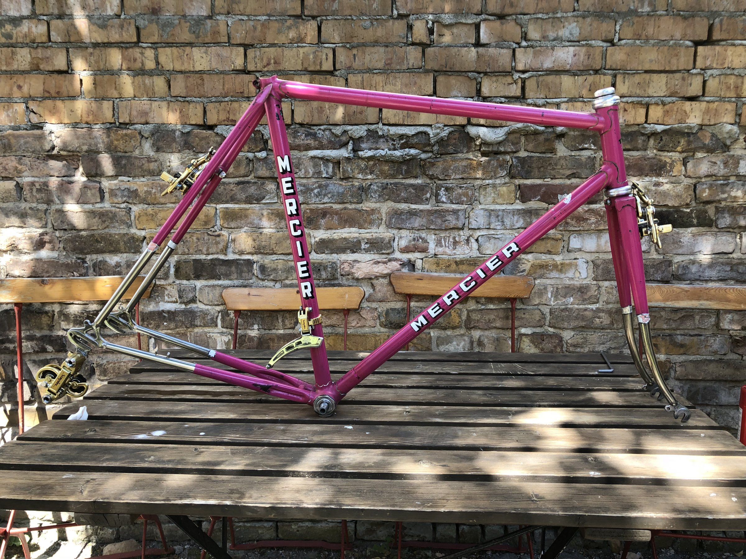

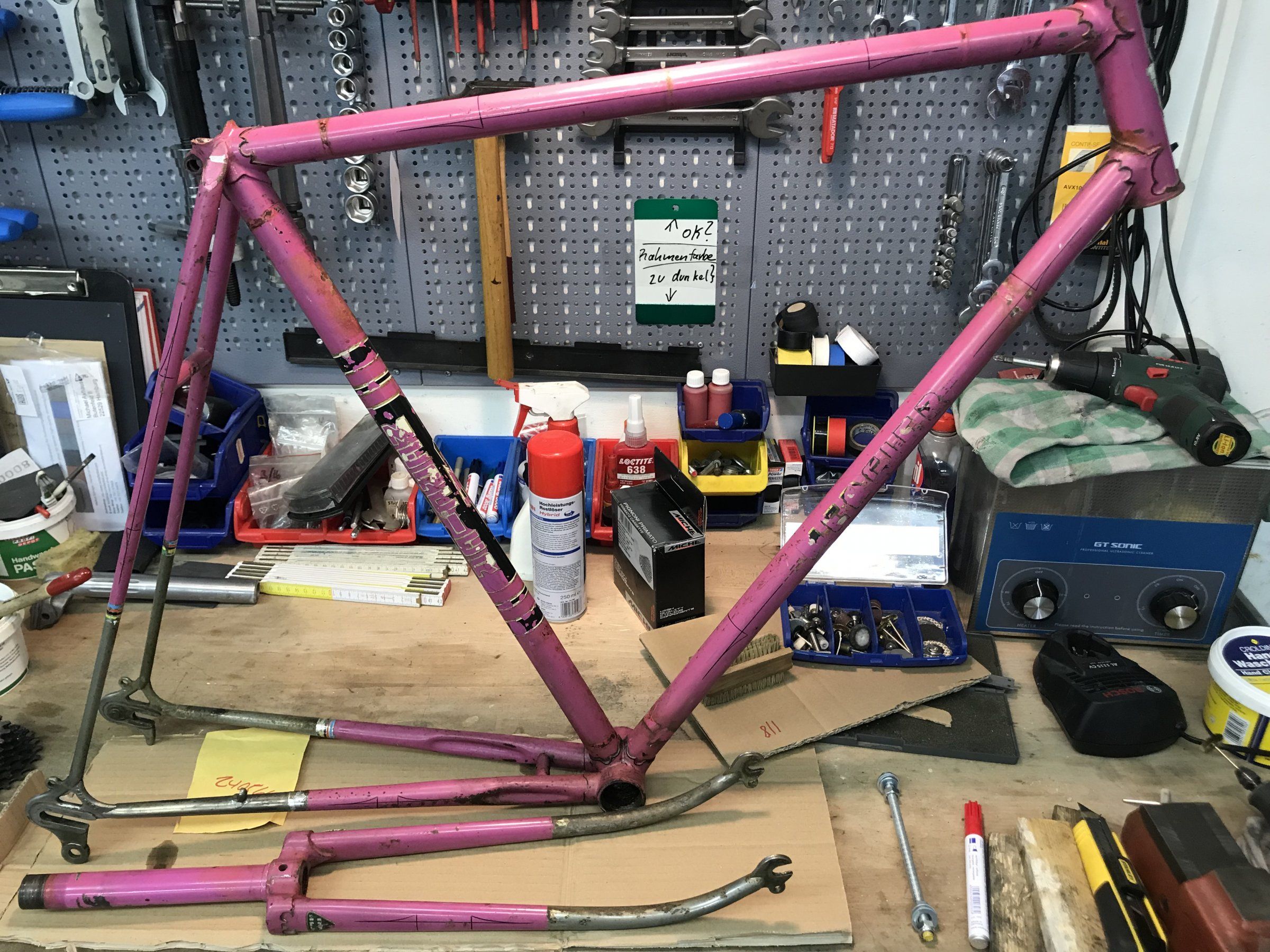

Meine Pink Lady ist hier und auch schon zerlegt. Der Rahmen wiegt 2010gr, die Gabel 730gr. Allerdings habe ich immer noch nicht so recht zuordnen können von wann sie ist. Nummer auf dem Steuerrohr sagt 240506. Die Nervex Pro sagen vor 1970? Die einzigen vergleichbaren Räder, die ich gefunden habe sind Mitte 60ger Jahre. Paßt das? Kann damit jemand was anfangen? Leider gibt es weder auf dem Schaltwerk (Simplex Prestige) noch auf den Bremsen (MAFAC Racer) irgendwelche Hinweise.
Der Lack wird sich retten lassen, die Decals nicht. Fraglich ist was der Chrom noch hergibt.

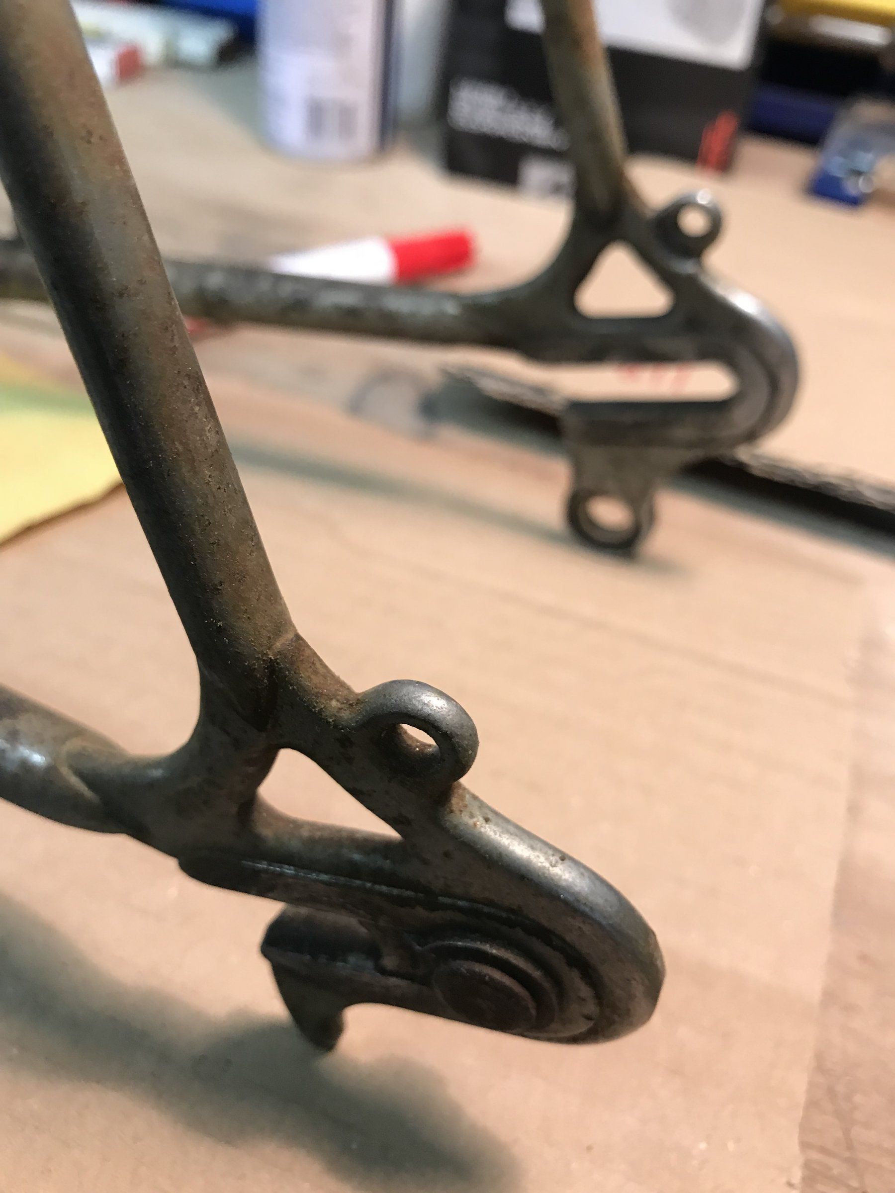

Der Rahmen ist komplett R531 mit Simplex Ausfallenden

Die zeitliche Einordnung ist bei franz. Rädern recht schwierig, meist erlauben erst gewisse original verbaute Komponenten eine zeitliche Eingrenzung.
Aufgrund der Bauart und der Dekore würde ich den Rahmen aber auch eher in die 60er einordnen.
Gibt es Naben dazu? vllt. lässt sich ja da eine Prägung finden.
Der LRS ist leider nicht original.

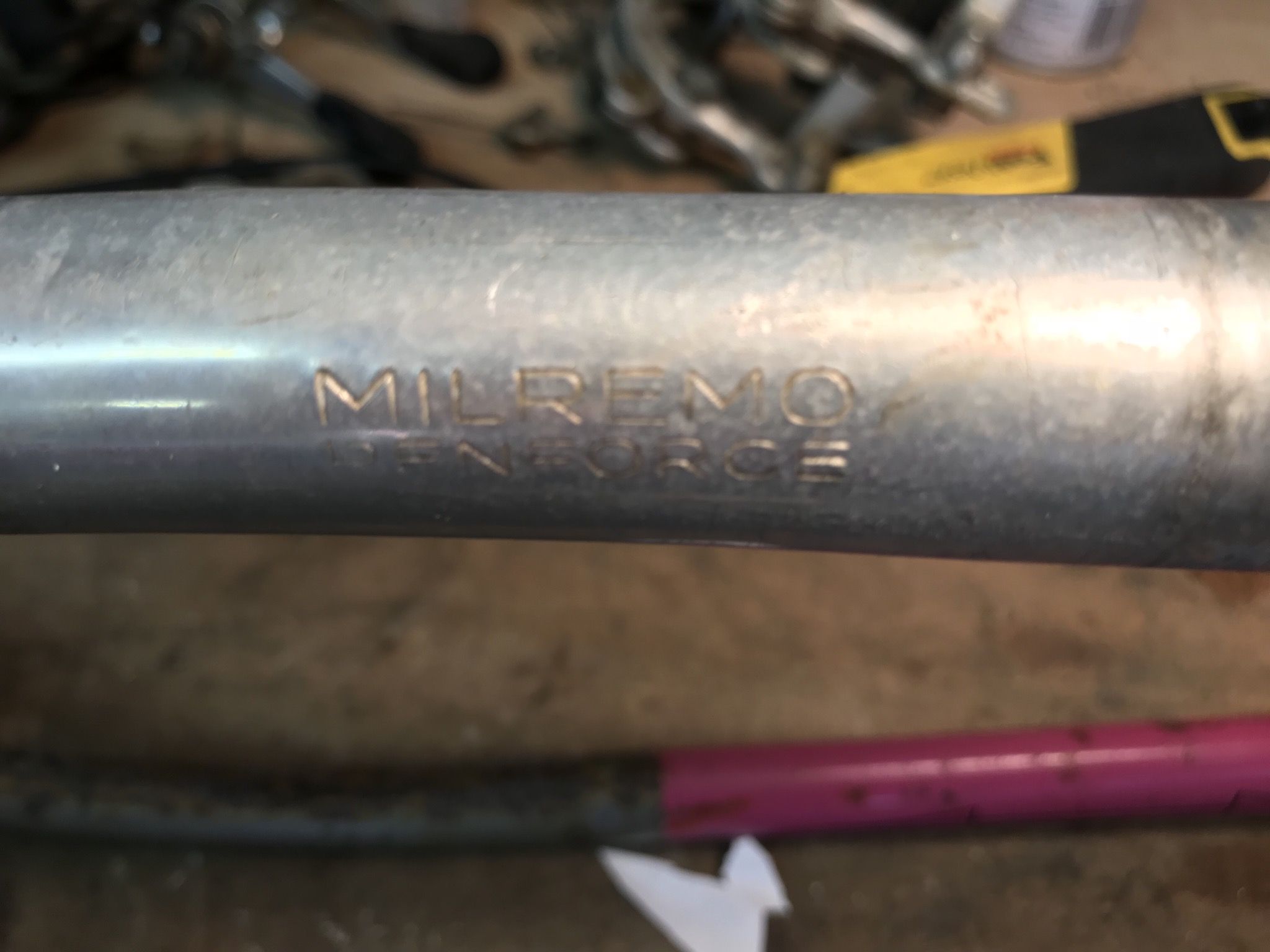

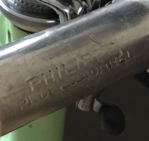

Der Lenker ist ein Milremo Renforcé. Der Vorbau ist Philippe noch mit einem Schlitz also "suizide stem". Beides ist wohl original am Rad und wurde bereits in den 60ger Jahren eingesetzt. Sattel war nicht original und wenn die Sattelstütze/-Kerze original war, ist jedenfalls kein Hersteller erkennbar.
Die Bremsgriffe sind Weinmann 730, die Velobase nicht datieren kann. Die MAFAC halfhoods passen nicht dazu. Die Bremsen sind MAFAC Racer mit nachträglich angebrachten Bohrungen!

Ich tippe von den Franzosen und insbesondere Merciers, die ich bisher gesehen habe auch auf Mitte der 60er tippen

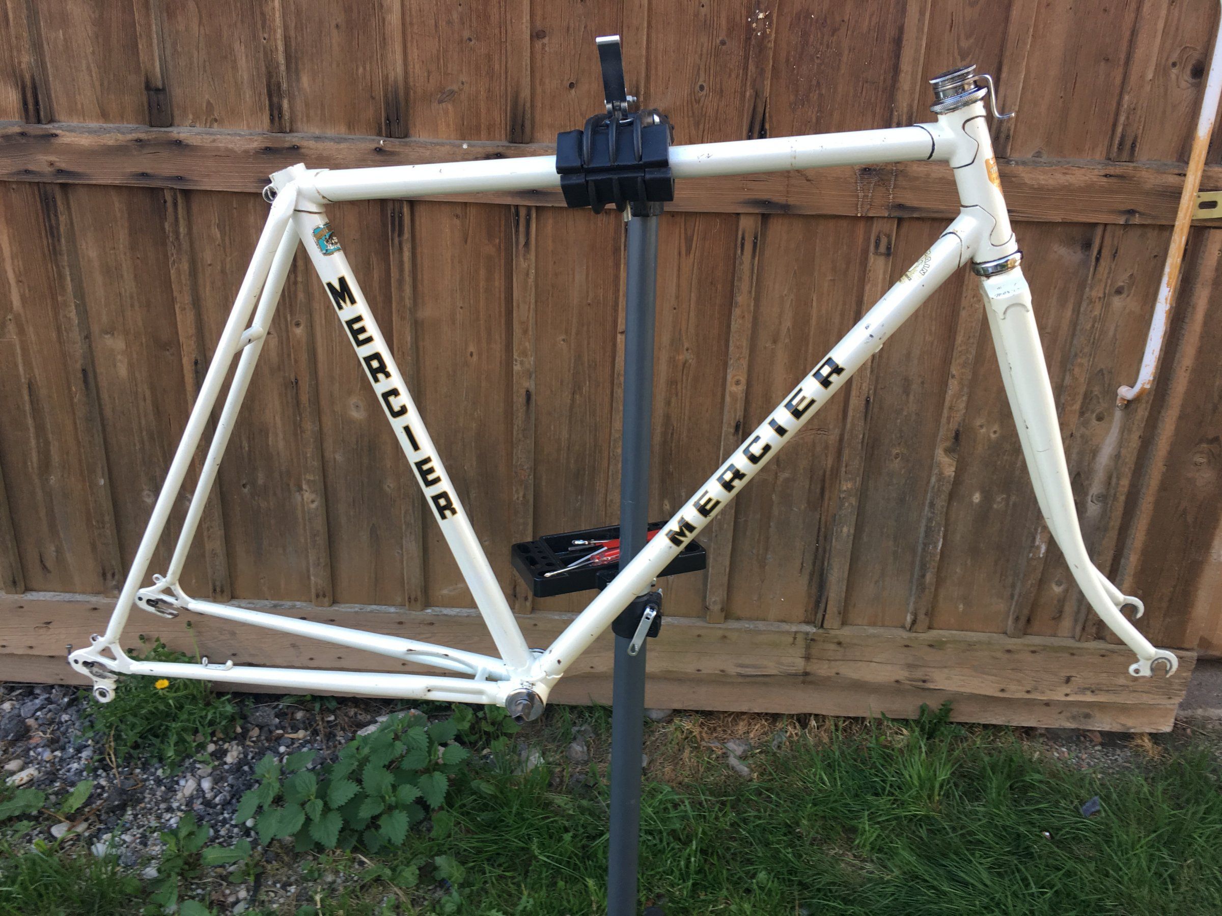

Hello all, will euch teilhaben lassen an meinem Glück:
Alles fing mit dem Schaltwerk an. Vor bestimmt 5 Jahren. Dazwischen hatte ich 3 mercier Rahmen bei mir zuhause, war aber entweder mit dem Rohr Satz,Zustand oder ausfallenden nicht zufrieden. Da steht es, super schönes mercier aus 531 mit verähltnismässig viiel Chrom. Aber hier und da auch Rost. Gestern geputzt, etwas Lack Poli und mal Teile dran gesteckt. ( Schalthebel vergessen ) jetzt kommta erstmal Anne Wand, bis der Rest da ist.
Was wäre denn ein passender Laufradsatz und Lenker vorbaukombi? Schellen welcher Marke fanden Benutzung? Was für eine sattelstütze war üblich?
