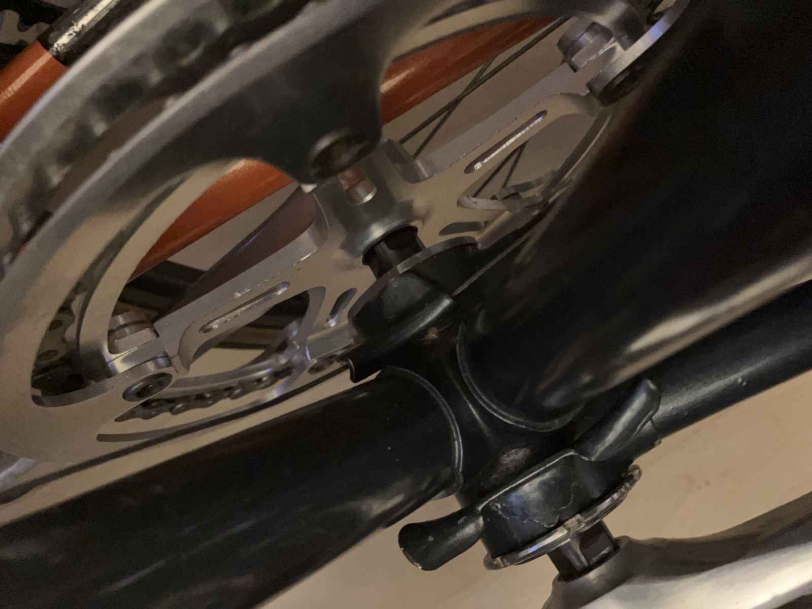

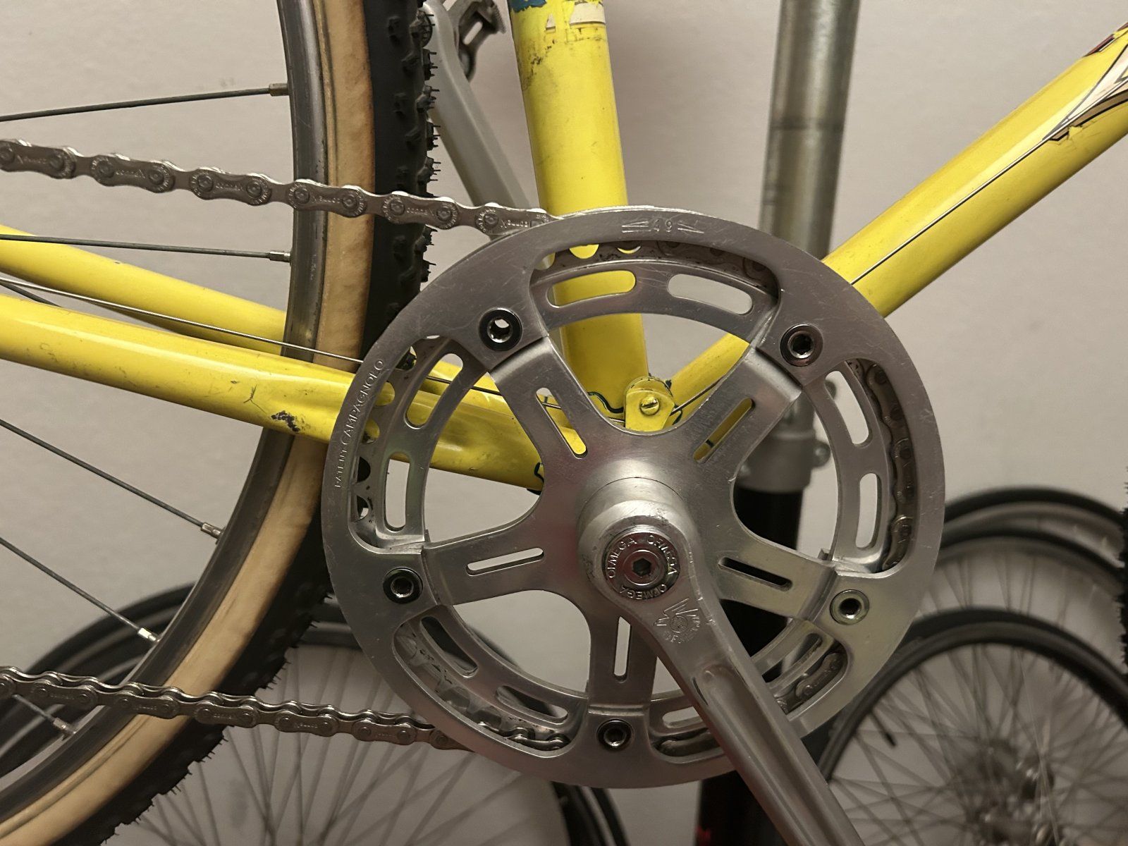

Klassische Crosser die Cantisockelgalerie

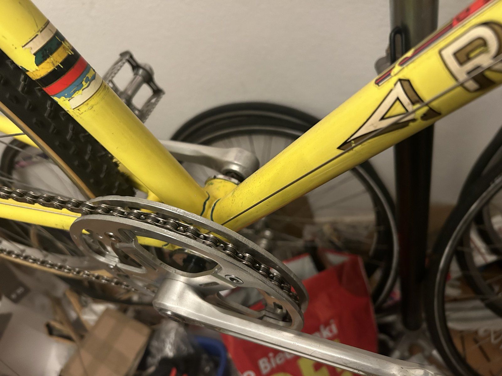

Gibt es da welche zu kaufen oder müsste man alte Kettenblätter abflexen?
Gruß bagger

Es gibt welche zu kaufen, immer mal hier, die Auswahl auf eBay oder Kleinanzeigen ist aber überschaubar, wenn sie klassisch sein sollen. Ich habe geflext, da brauchst du zwei Kettenblätter, die mininininimum sechs, eher 7 oder mehr Zähne größer sind. Ich hab 7 größer genommen, fand ich hübsch. Und du wirst wahrscheinlich eine längere Tretlagerwelle benötigen, da der Schutzring auf der Innenseite sonst wohl am Rahmen schleift. Das Flexen ist aber easy.

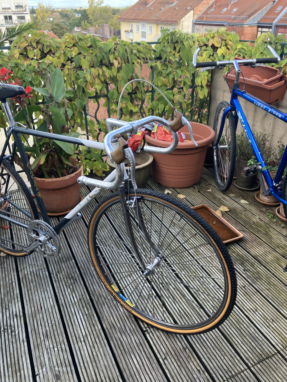

Hallo!

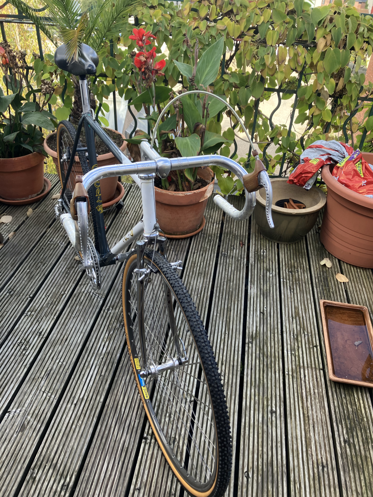

Welche Lenker passen gut zu einem Crosser?
Gruß Thomas

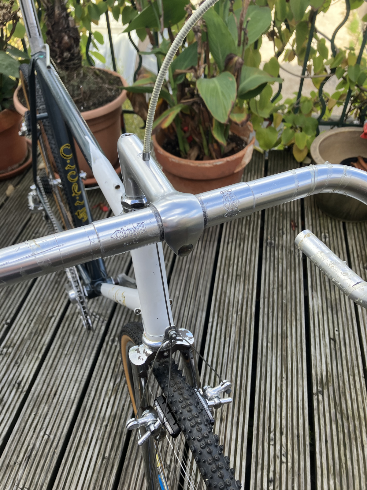

Ich würde keine mit (zu) langem Unterlenkerbogen nehmen, da stuckt man sich dann doch mal schnell das Knie dran (insbesondere bei Lenkerendschalthebeln). Aber sonst...kommt natürlich auch aufs Baujahr an und welche Züge Du wie verlegen willst, wegen evtl. Sicken.
Aus den 1980er und Schaltzug geht unten am Lenker raus.
Gruß bagger
Gruß bagger
Also so? Dann natürlich ein Lenker ohne Sicken, und, angeführt, eher kurz im Unterlenker (Du hast ja immer noch ein Stück des Lenkerendschalthebels, der Dir das wieder verlängert).
Man kann Lenkerenden auch kürzen. Und wenn man vorhat, Lenkerendschalthebel zu verbauen, sollte man darüber ernsthaft nachdenken. Jedenfalls, wenn man so ein Rad ernsthaft (schnell, ruppig, dreckig, im Stehen, getragen...) bewegen will

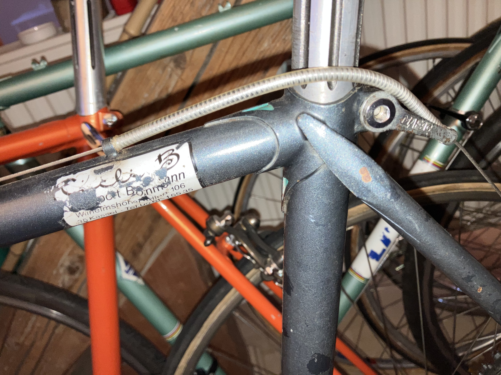

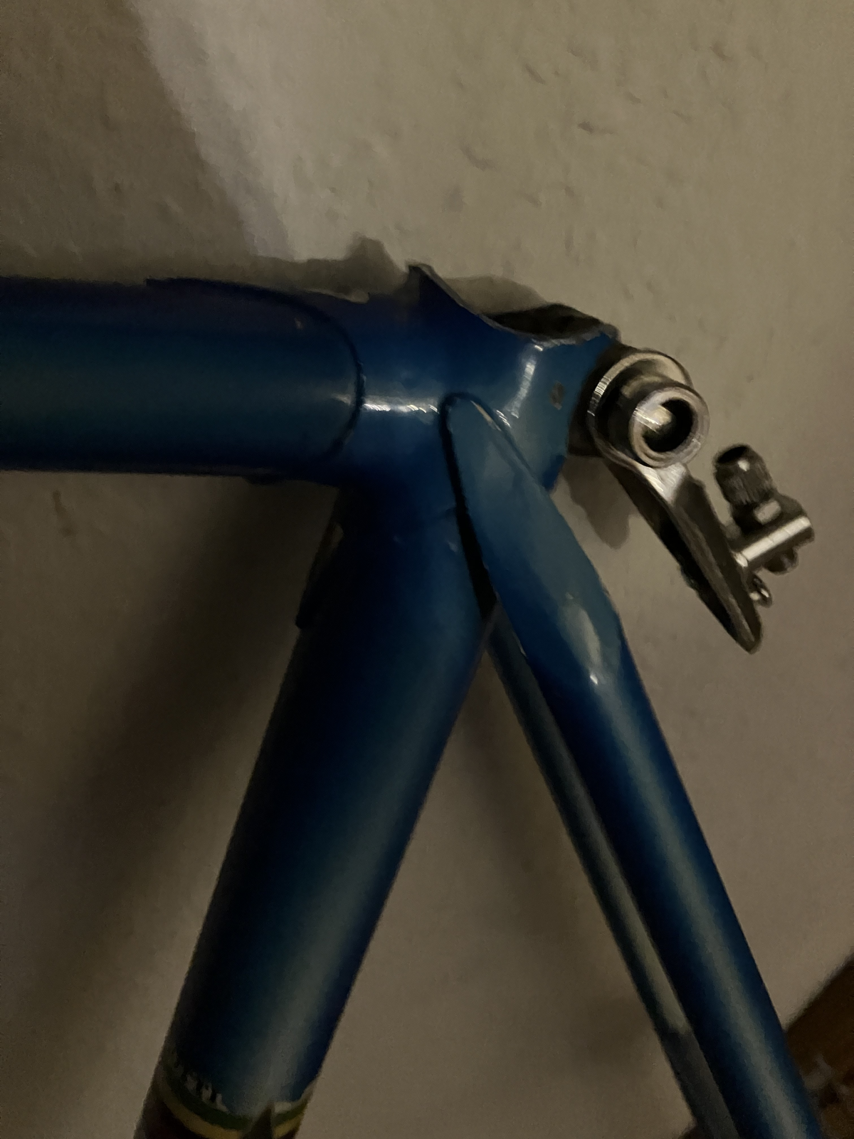

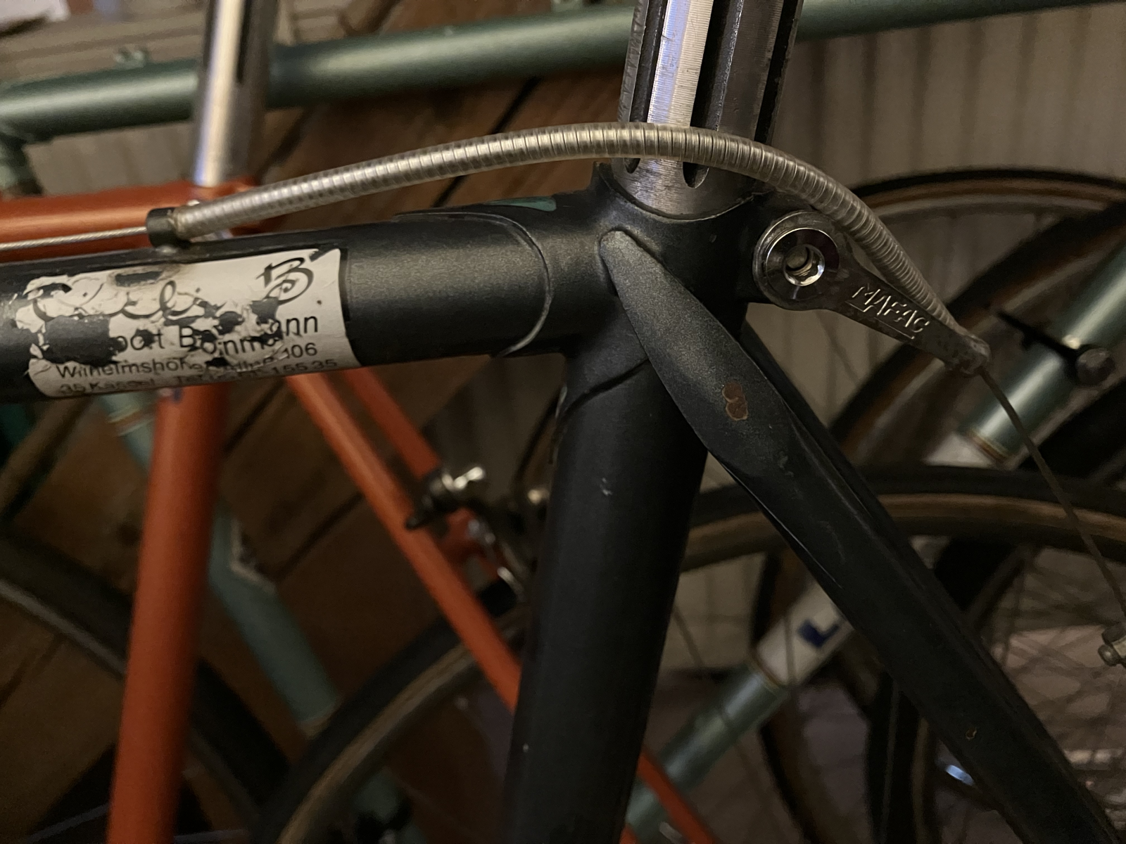

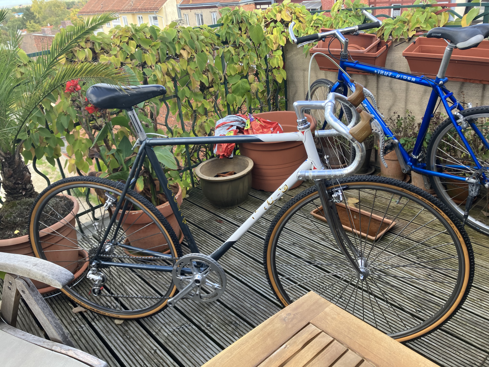

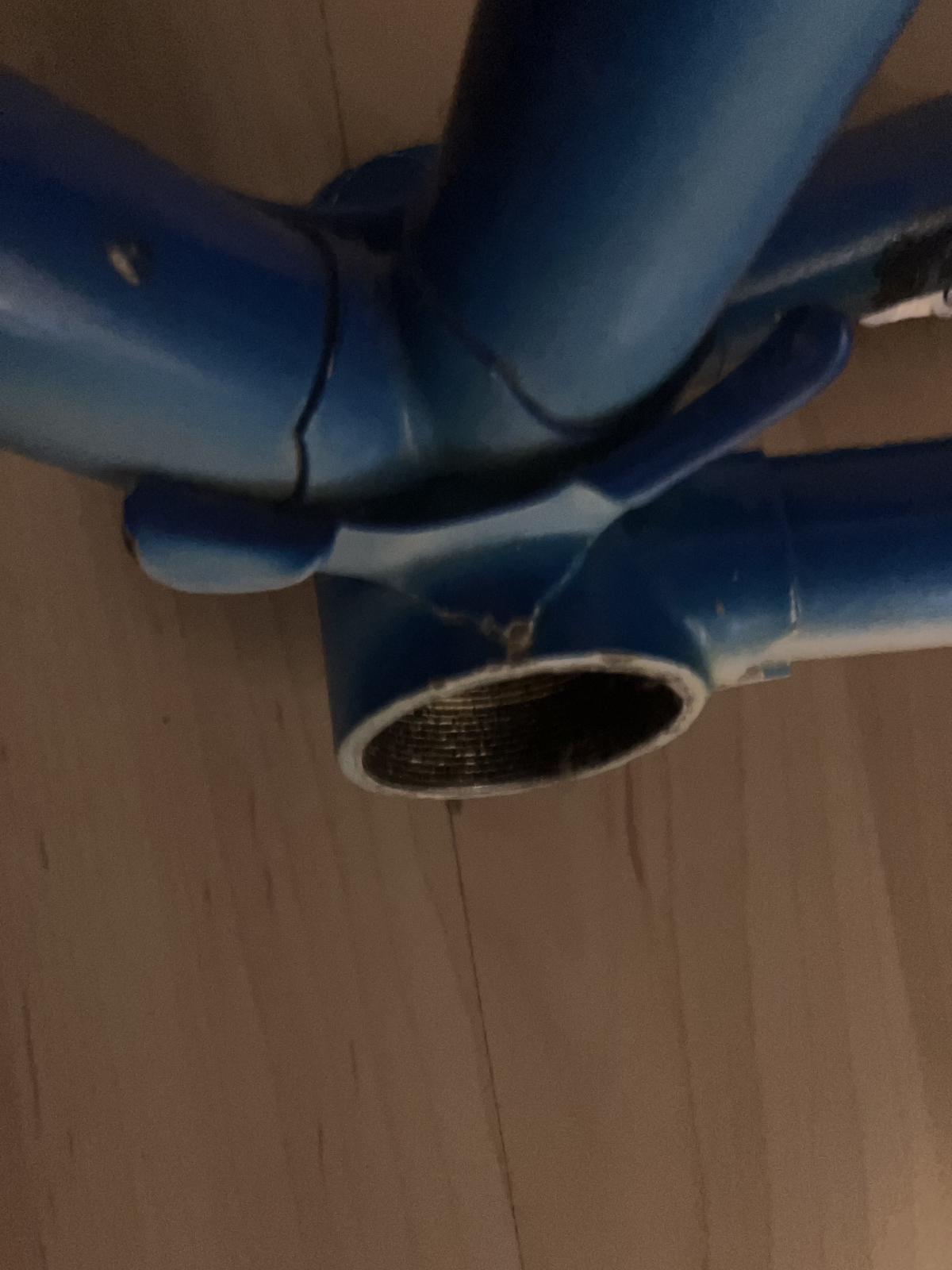

Das Rahmenset, ein von Cicli B. vertriebener Standardcrosserrahmen aus italienischer Produktion. Einheitliches Erkennungszeichen: Strebenanlegung, Klemmmaß 26,4mm, und das angefressene Anlötteil auf der linken Seite der Tretlagermuffe:
Das Rahmenset war Beifang bei einem Scheunenfund. HattaSwan Steuersatz, Mafacs und Sugino Super Mighty Kurbel mit Sugino Kettenschienen hingen noch dran. Da ich parallel ein anderes Crosser Projekt hatte, hab ich die Super Mighty dort verbaut. Weil mir die so gefällt und ich das Cicli B auch wieder aufbauen wollte, dann kam das Angebot von @ad-mh und das Cicli B wieder zu seiner Super Mighty.
Bilder hab ich nur `work in progress´ Irgendwie reizt mich Neulack oder Pulver ungemein:D

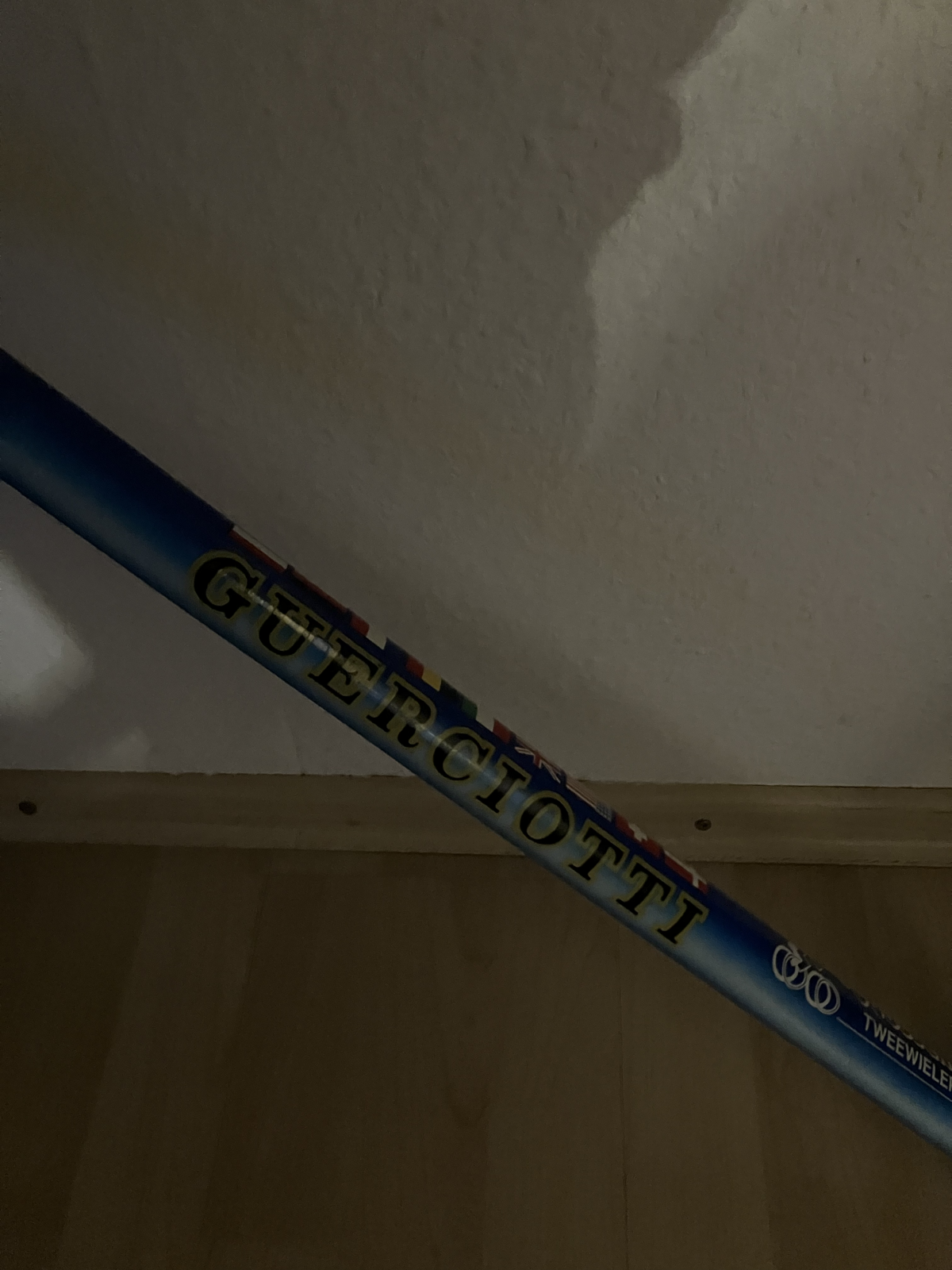

Ich habe drei, wobei mir das Guerciotti zu groß ist, allerdings mein Vater (BJ 1951!) ein Auge darauf geworfen hat🫣😊(ich muss ihm den wohl aufbauen).
Anhang anzeigen 1390660Anhang anzeigen 1390664Anhang anzeigen 1390662Anhang anzeigen 1390663Anhang anzeigen 1390665
Anhang anzeigen 1390651Anhang anzeigen 1390653Anhang anzeigen 1390654Anhang anzeigen 1390655
Och son Cicli B Crosser kann im Pulverkleid ganz nett aussehen 🤔😎
