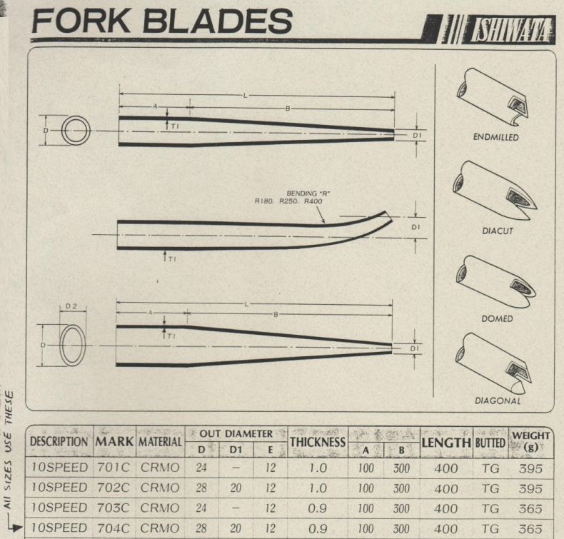

Mehr zum Rohrsatz auch im 1992er Katalog...
Zuerst die Infos zu der Ishiwata 019 Gabel, die scheinbar alle Rahmenhöhen bekommen haben. Ich bin schon gespannt, ob die Gabel wirklich 0,6 kg wiegt. Im Ishiwata Thread habe ich folgende Dokumente von @HongKong gefunden...

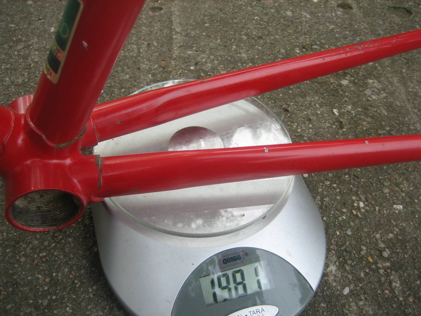

Und hier die Gewichte: Gabel 633 Gramm :) , Rahmen 1981 Gramm (incl. Sattelklemmschraube und Zugumlenkung aus Plastik unter dem Tretlager).
Zum Vergleich die Gewichte meines RB-2 in identischer Rahmenhöhe: Gabel 712, Rahmen 2042 (auch incl. Umlenkung und Sattelklemmschraube). Die Gewichtsersparnis bei der Gabel mit 80 Gramm wird sich ggf. bemerkbar machen. Beim Rahmen gibt es mit 60 Gramm keinen signifikanten Gewichtsunterschied. Das ist schon eine kleine Enttäuschung....
