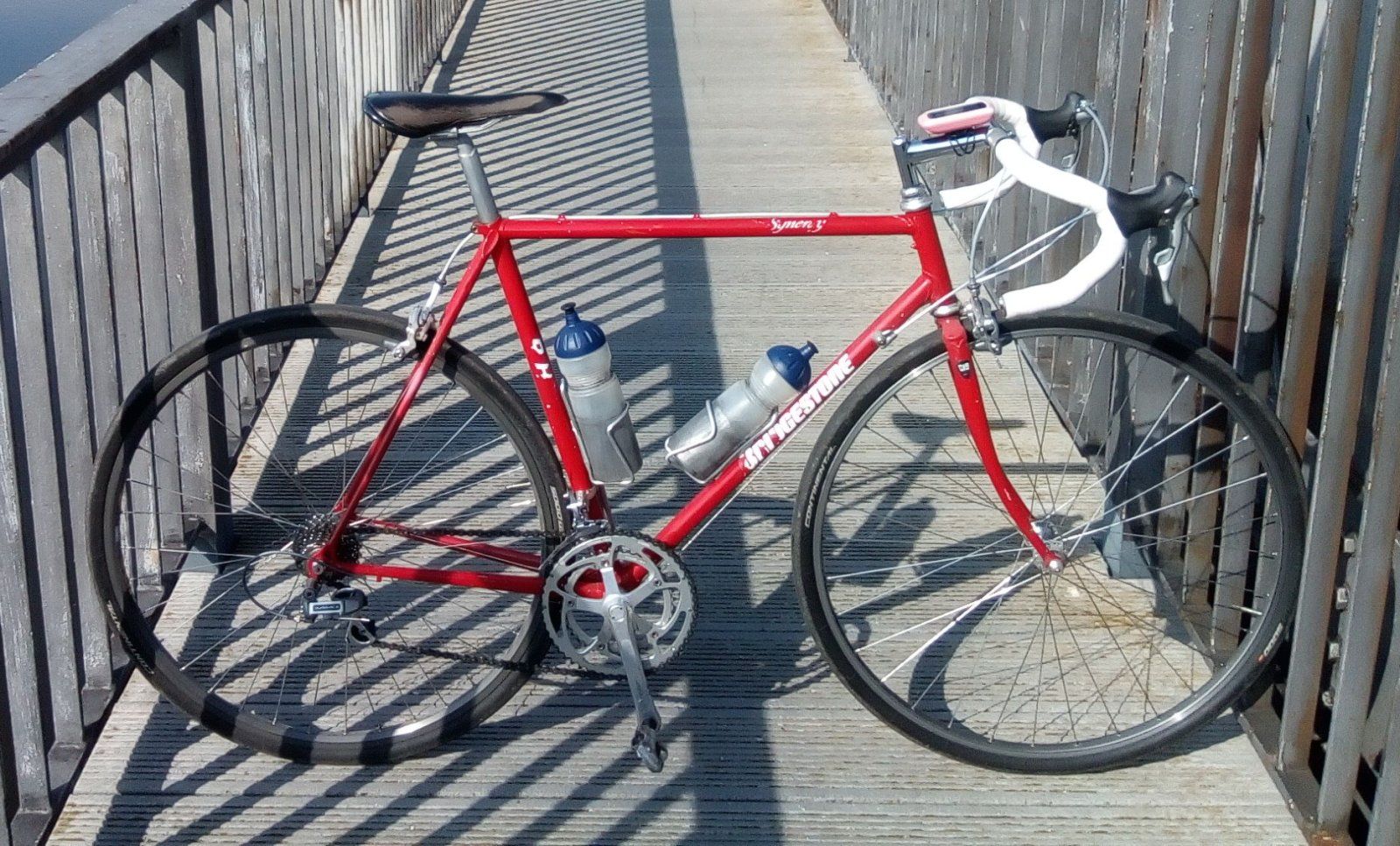

Mein RB-1 und RB-2 unterscheiden sich jetzt nur noch marginal.
Beim RB-1 habe ich das Lenkerband doppelt genommen (ein altes Plastiklenkerband druntergewickelt). Dadurch wird der Griff etwas dicker, was bei längeren Touren ganz angenehm ist. Auch habe ich die Ergo-Sicken des Ritchey Logic Pro Lenkers mit passenden Gummistreifen ausgelegt, so dass sich der Lenker jetzt rund anfühlt. Das muß beim RB-2 noch umgebaut werden.
Sonst sind aktuell Unterschiede nur im Detail, die keinen Einfluss auf einen Vergleich haben sollten:
Das RB-1 hat steifere Stronglight Zircal Kettenblätter bekommen, das RB-2 hat aktuell Ultegra und DA 9-fach klein montiert. Beide sind 53-39.
Am RB-1 sind modernere SPD Pedale. Ggf. etwas leichter.
Beim RB-1 habe ich ein Shimano UN-55 107mm JIS Innenlager mit 8-fach DA-Ritzel Spacer zum asymetrischen Einbau, im RB-2 ein 110 mm Neco JIS Innenlager mit DA-Spacer. Beide rechte Kurbelarme gehen gerade so an der Kette im größten Gang vorbei. Der linke Kurbelarm am RB-1 ist asymetrisch etwas enger am Innenlager (besserer Q-Faktor). Mal sehen ob ich den asymetrischen Kurbelarm spüre, ein 110er Innenlager hatte ich gerade nicht da.....
Der Vergleichstest wird erst ab Ende August starten, wenn ich wieder regelmäßig zur Arbeit fahre. Auf jeden Fall werde ich nur einen Laufradsatz verwenden, da die Laufradsätze nicht ganz identisch sind.
Hier schon mal das erste Bild der beiden Kontrahenten ....

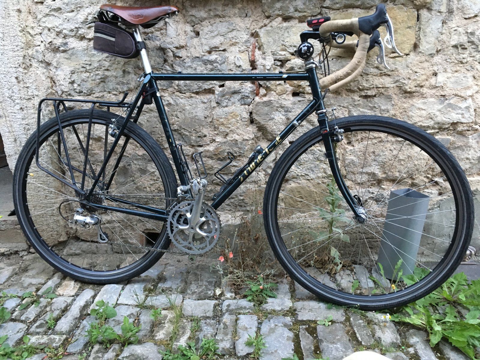

Für breitere Reifen empfehle ich das RB-T. 35mm Reifen gehen mit Schutzblech. Ohne Spritzschutz wahrscheinlich 38mm.
Die Geometrie ist ähnlich. Der Radstand 15mm länger als beim RB2 in Rahmengröße 59cm.

Das RB-T passt hier nicht. Ich hätte eines hier und könnte es im Vergleich mittesten. Aber das ist eine andere Welt. Es geht mir um richtige Rennmaschinen mit kurzen Bremszangen, kurzen Kettenstreben und agiler Lenkung die dicke Reifen schlucken......
Das ist sicher ein sehr gutes Rad, wenn man nur ein Rad hat, mag es aus Platz- oder Budgetgründen sein. Das schreibt Pertersen ja auch im Katalog, dass wenn man nur ein Rad hat, das RB-T kaufen sollte.
Wir sind hier aber im n+1 Universum (das passende Bild hatte ich ja ein paar Posts weiter vorne gepostet). Ich nehme mir das Rad aus der Garage, was zu meinen aktuellen Bedürfnissen am besten passt. Und das ist im Berliner Umland im Sommer (es regnet hier fast nie...) das RB-1/2 mit den dicken Reifen. Damit kann ich hier überall fahren, auch im Gelände, und es lenkt sich nicht anders als meine italienischen Rennmaschinen.

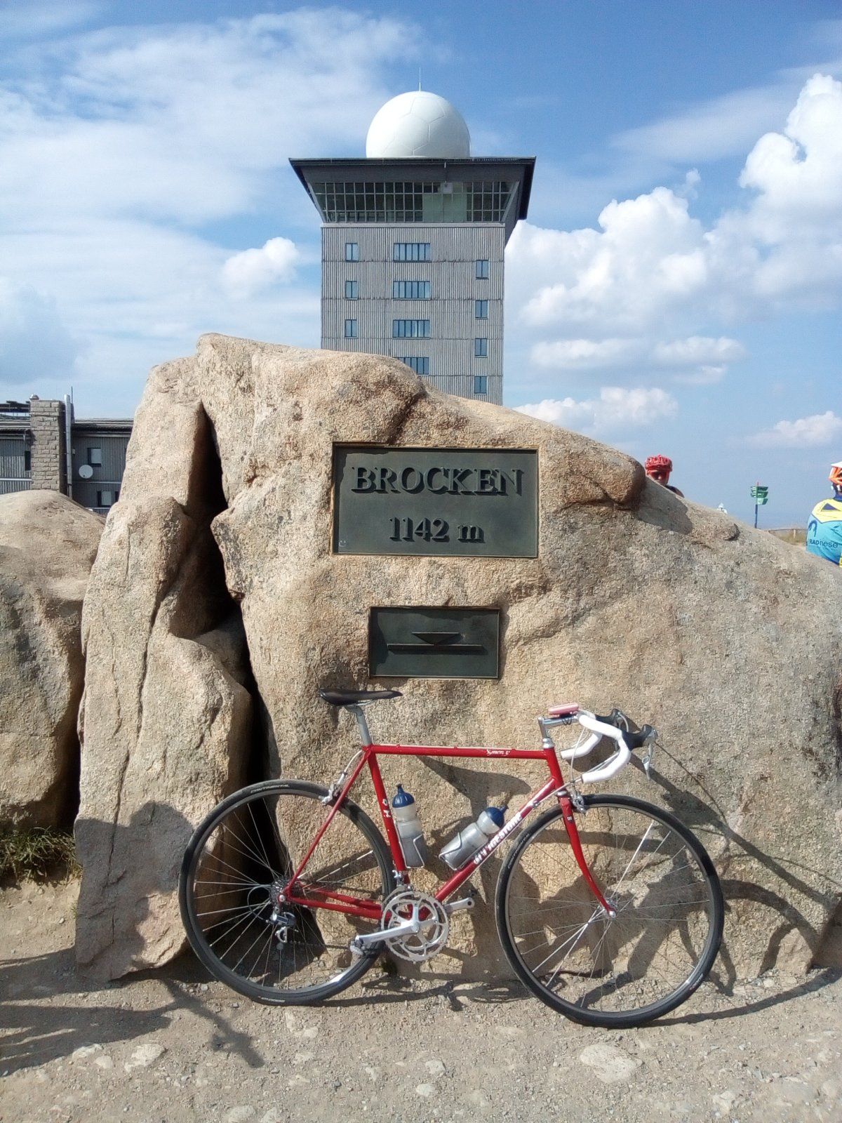

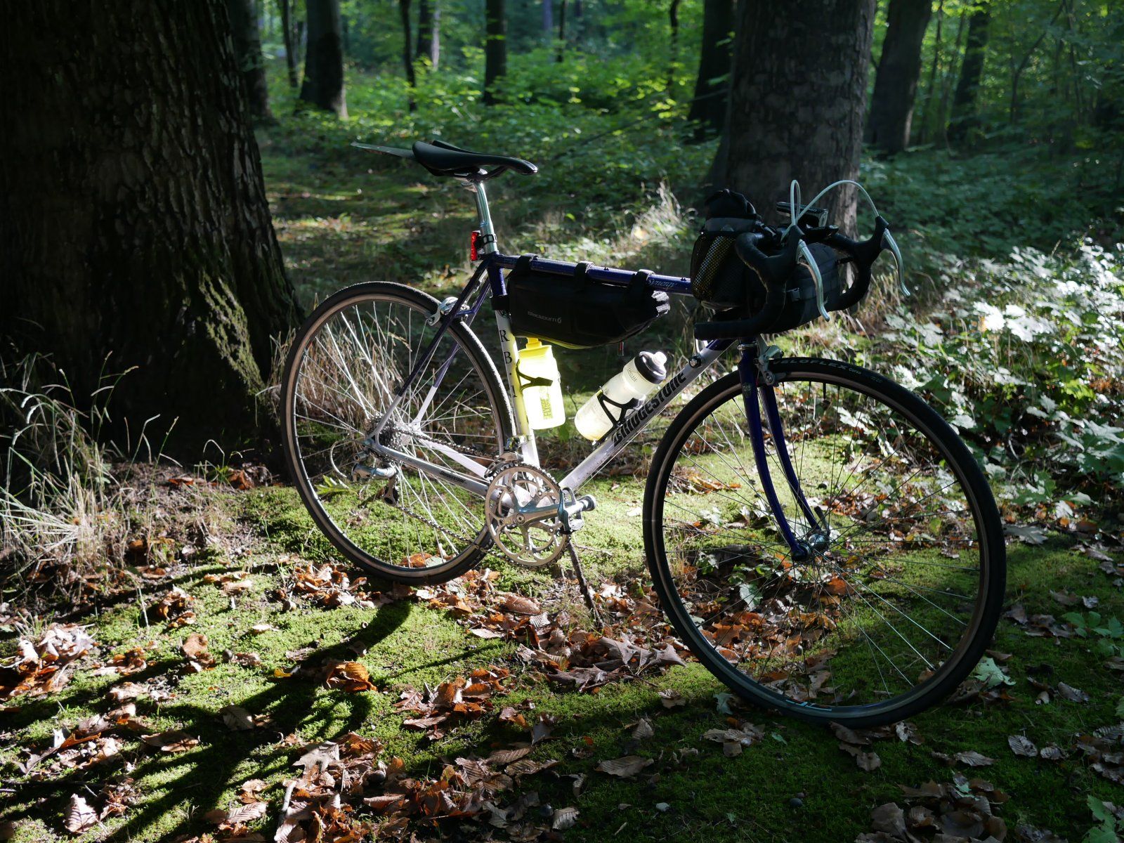

Mein RB-1 hat gerade seine erste richtige Ausfahrt hinter sich gebracht: Potsdam - Brocken - Werningerode (265 km)
Auf der stillgelegten Eisenbahnbrücke bei Barby (Elbe)
Und das obligatorische Gipfelfoto ...
Ein Bericht gibt es bei Unterwegs mit dem Klassiker (das RB-1 war 1991 so retro, dass es noch unter die Klassiker zählen kann, aber die montierten STIs und die Systempedalen sprechen natürlich dagegen....)

Sieht super aus. Schaffst du die 265km etwa ohne Taschen am Rad? Welche Felgen und Reifen fährst du?
