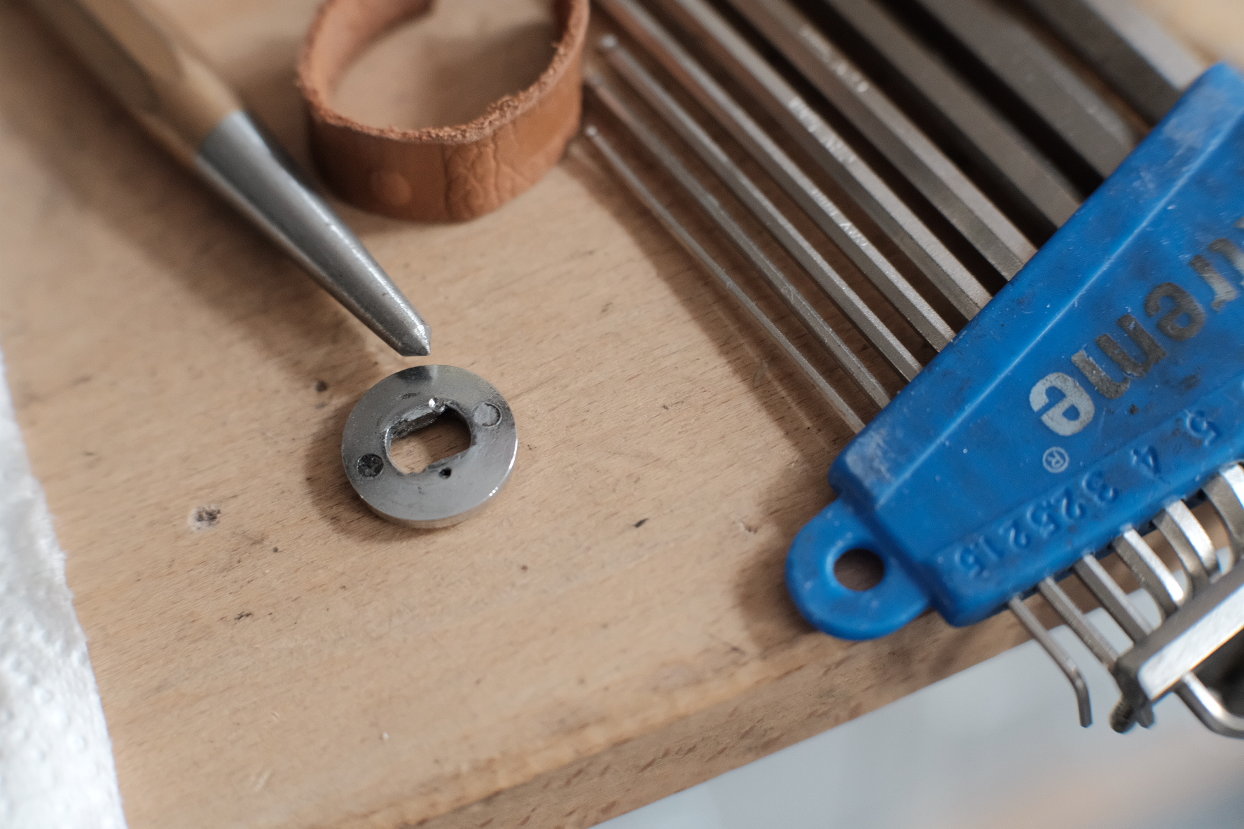

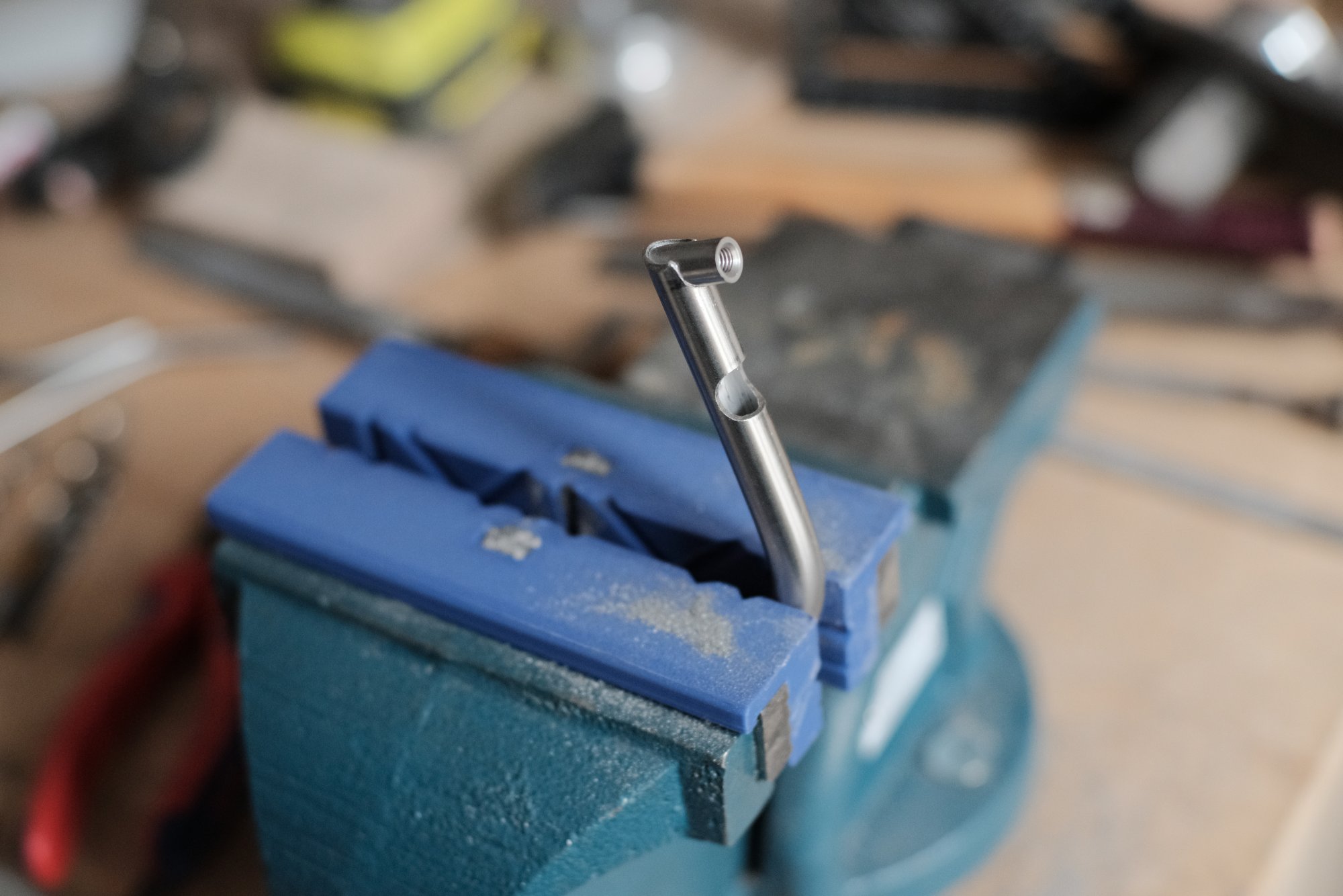

"Fachmännisch" :cool: habe ich mit dem Schraubstock wieder die Laufflächen eingepresst. Dabei lief mir wirklich der Angstschweiß über die Stirn. Vorher alles ordentlich mit der Heißluftpistole erhitzt.
Die Schalthebel hatten mich schon immer etwas genervt, weil die sich regelmäßig gelockert haben. Die äußere Deckplatte hat in ihrer Position auf dem Sockel leicht Spiel, die habe ich jetzt leicht angekörnt. Hoffe das passt jetzt.

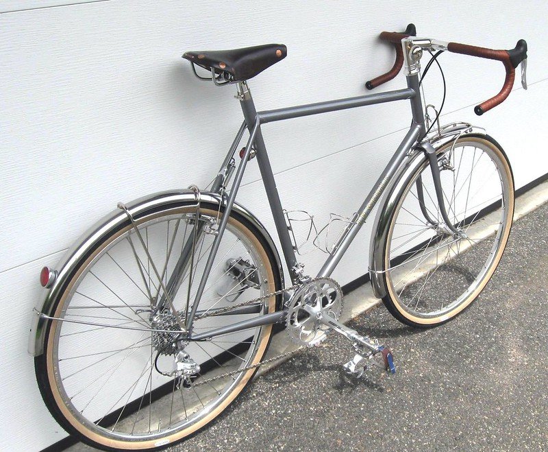

Der Steuersatz ist eine Kombi aus dem alten Dura Ace und einem neuen 600er vom Defietsenmaker.
Dem Regen sei Dank, konnte ich gestern die letzten Handschläge machen und das Rad steht soweit fertig da. Bilder waren leider bei dem Wetter nicht drin und eine Testrunde steht auch noch aus.

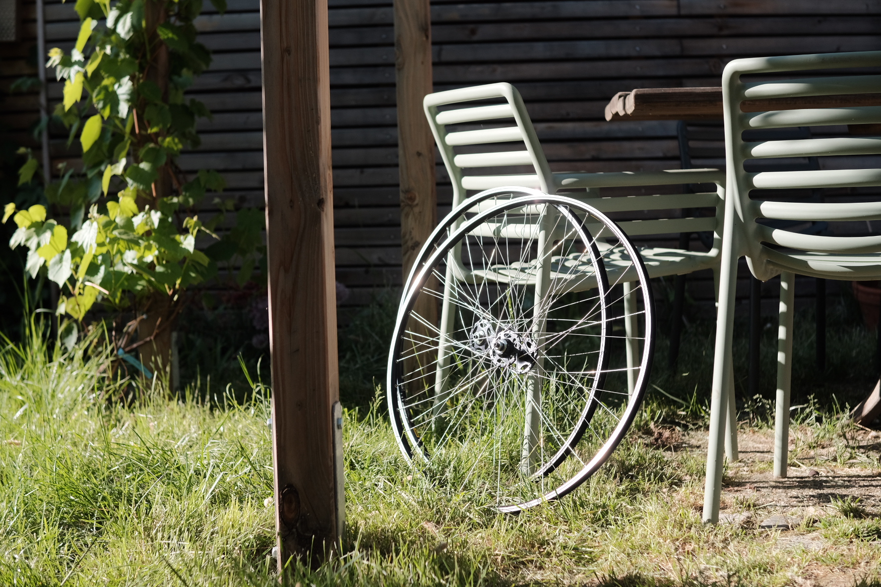

Den LRS habe ich letztes Wochenende schon gestrickt. Danke nochmal an @Gude für die Zuarbeit der Nabenabmessungen, es hat alles perfekt gepasst!
