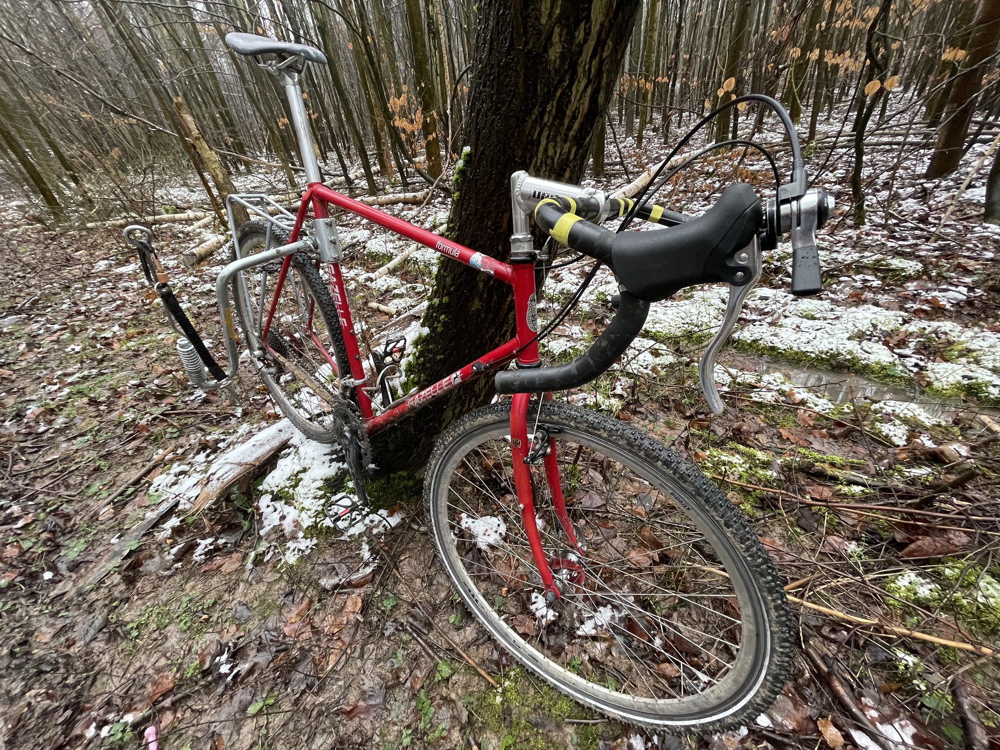

Die Gazelle wurde von mir noch einmal umgebaut. Aus gesundheitlichen Gründen habe ich Probleme mit dem Rennlenker. Deshalb gab es einen Umbau auf MTB-Lenker mit kurzem, hohem Vorbau. So sitze ich aufrechter auf dem Rad und bekomme besser Luft.
Da ich keine 10fach Schalthebel für gerade Lenker habe, hab ich hinten auf 9fach umgebaut. Dafür hatte ich noch alle Teile. Die Bremshebel kann man umstellen von V-Bremsen auf Cantilever. Die Lenkerhörnchen hatte ich noch von Ende der 90er Jahre übrig. Damit ergeben sich bei geradem Lenker mehr Griffpositionen. Die Handgriffe sind neu von Sram. Pedale sind alte MTB-Pedale ohne Klickmechanismus.
Heute machte ich eine erste kurze Tour mit dem umgebauten Rad. Es fährt sich sehr entspannt.

Die Gazelle ist von 1991 oder 92, oder? Der Rahmen war etwas anders als bei meiner. Interessanter Aufbau. Was passen da für Reifen rein? Bei dem Cross ist bei 28 mm Schluß.
Ja, genau Anfang der 90er. Der Aufbau ist zweckmäßig und für mich völlig ok.
In Moment sind da Smart Sam in 700x37 oder 35 drin.
