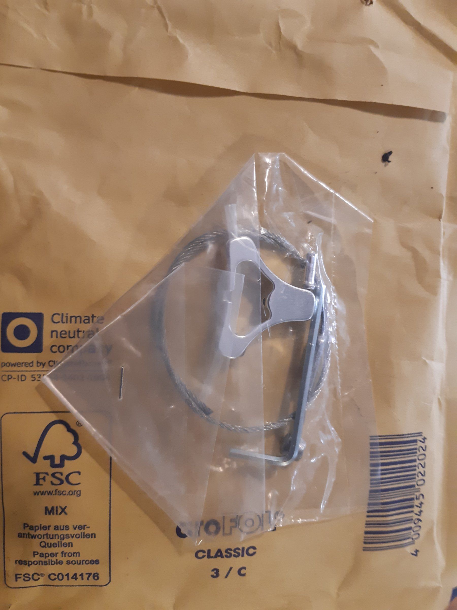

Dazu ein paar Kleinigkeiten.

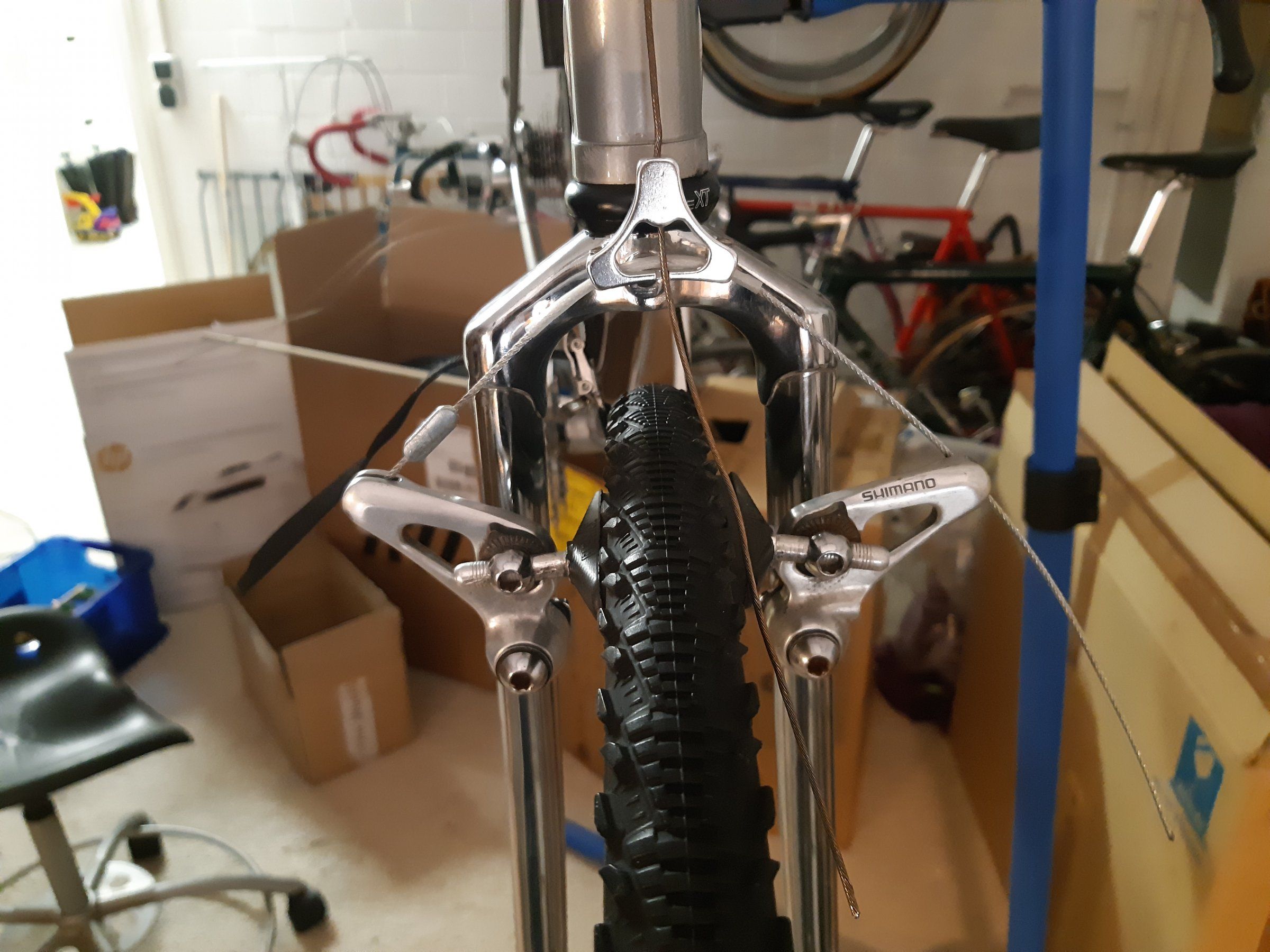

Dazu habe ich direkt mal eine Frage:
So, oder flacher?
ich würde das dreieck da lassen und eher die bremsschuhe noch die 5mm weiter in die aufnahme stecken, so dass der winkel zw den bremsarmen spitzer wird.
Danke für die Antworten.
In der Zwischenzeit habe ich etwas herum probiert. Wenn ich den Querzugträger tiefer aufhänge, sprich das Dreieck flacher wird, ist der Seilweg zu lang und ich kann den Bremshebel bis zum Lenker ziehen.
Habe es jetzt in etwa so wie oben belassen.

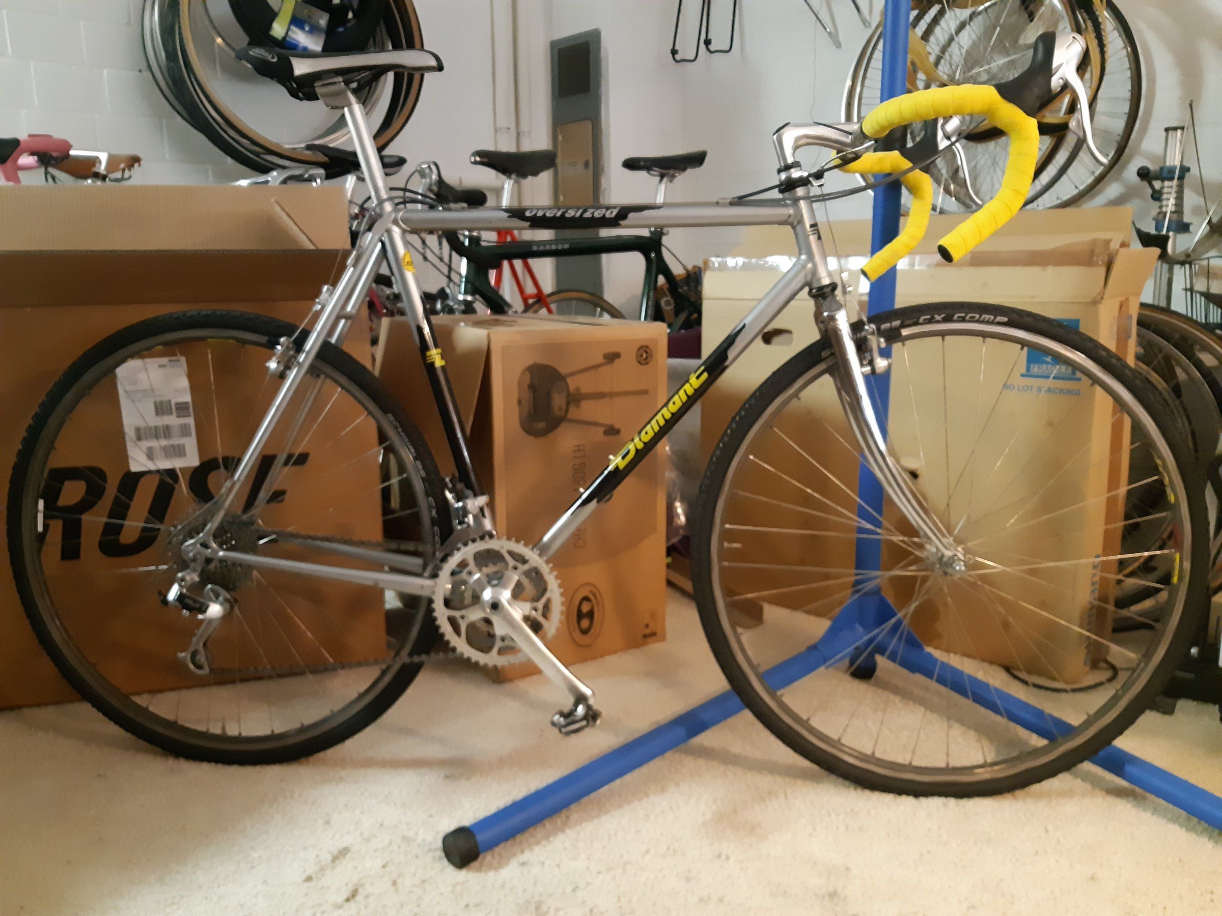

Naja, zumindest das Lenkerband ist dran.

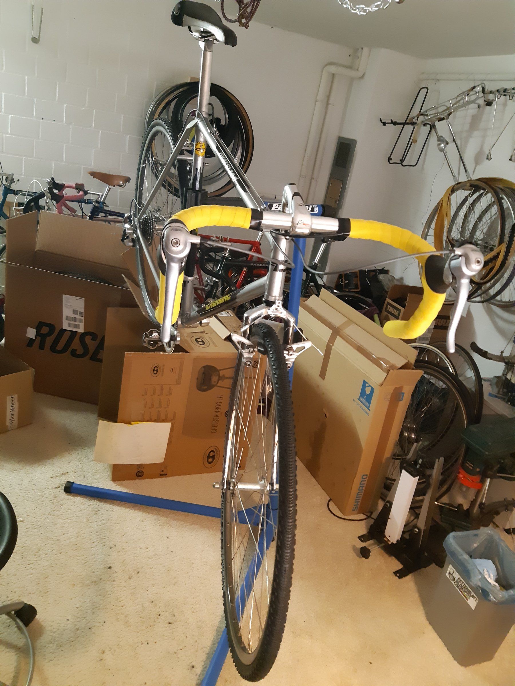

Dann werde ich morgen mal beim Lokalen vorbeischauen. Ich brauche eh noch neue Bremsschuhe. :rolleyes:

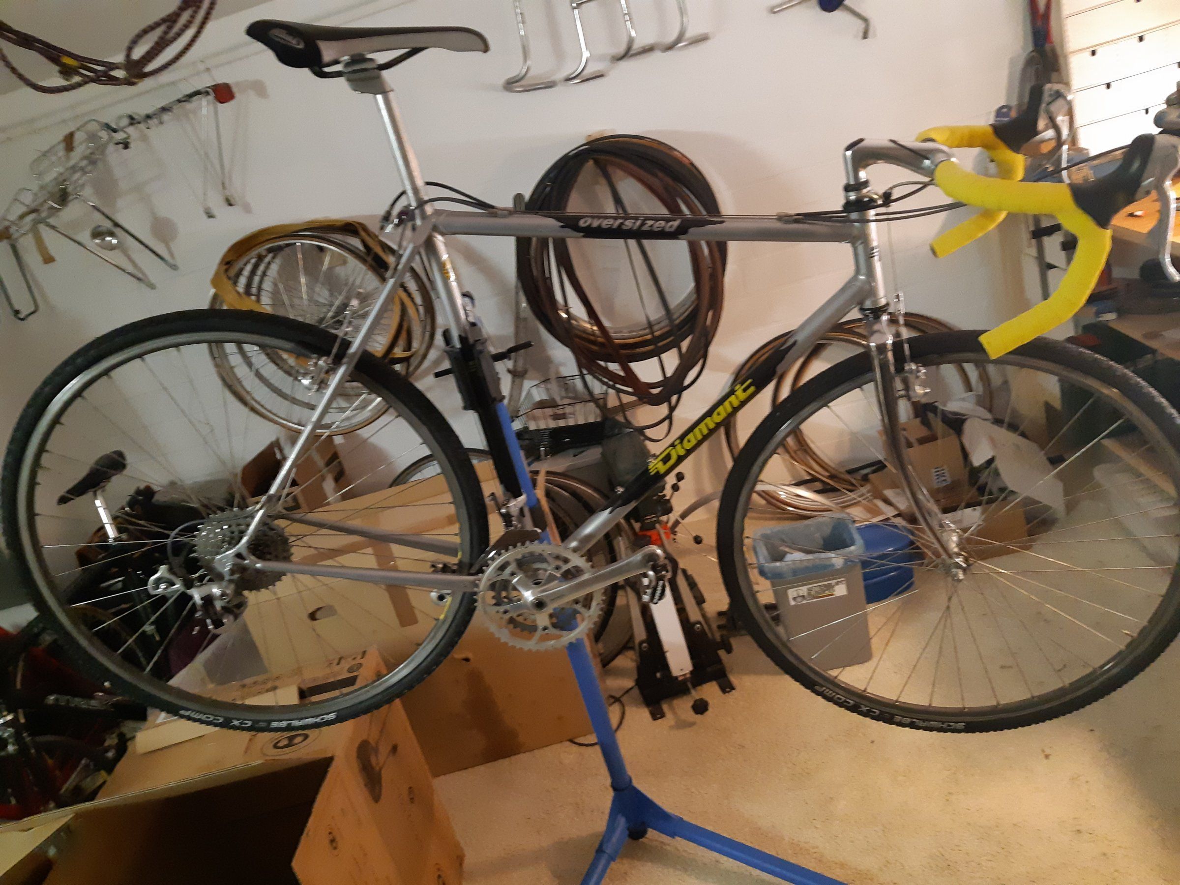

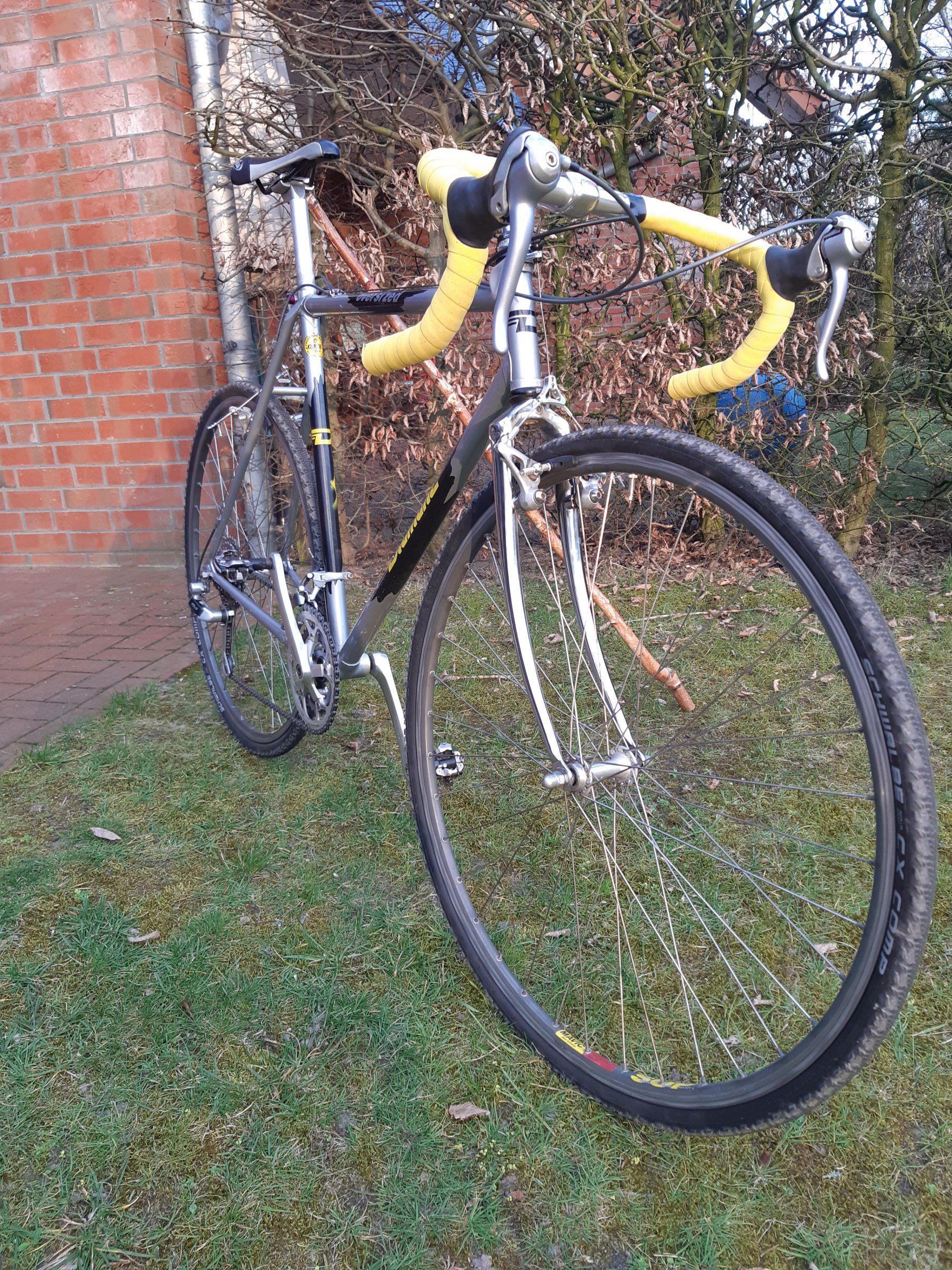

Heute endlich mal die Einstellrunde hinter mich gebracht.
Die Kassette muss ich tauschen, das Schaltwerk mag das 34er Ritzel irgendwie nicht. :confused:
Ansonsten macht das Rad Spass. Mal schauen, wann ich es mal in den Wald schaffe...:rolleyes:

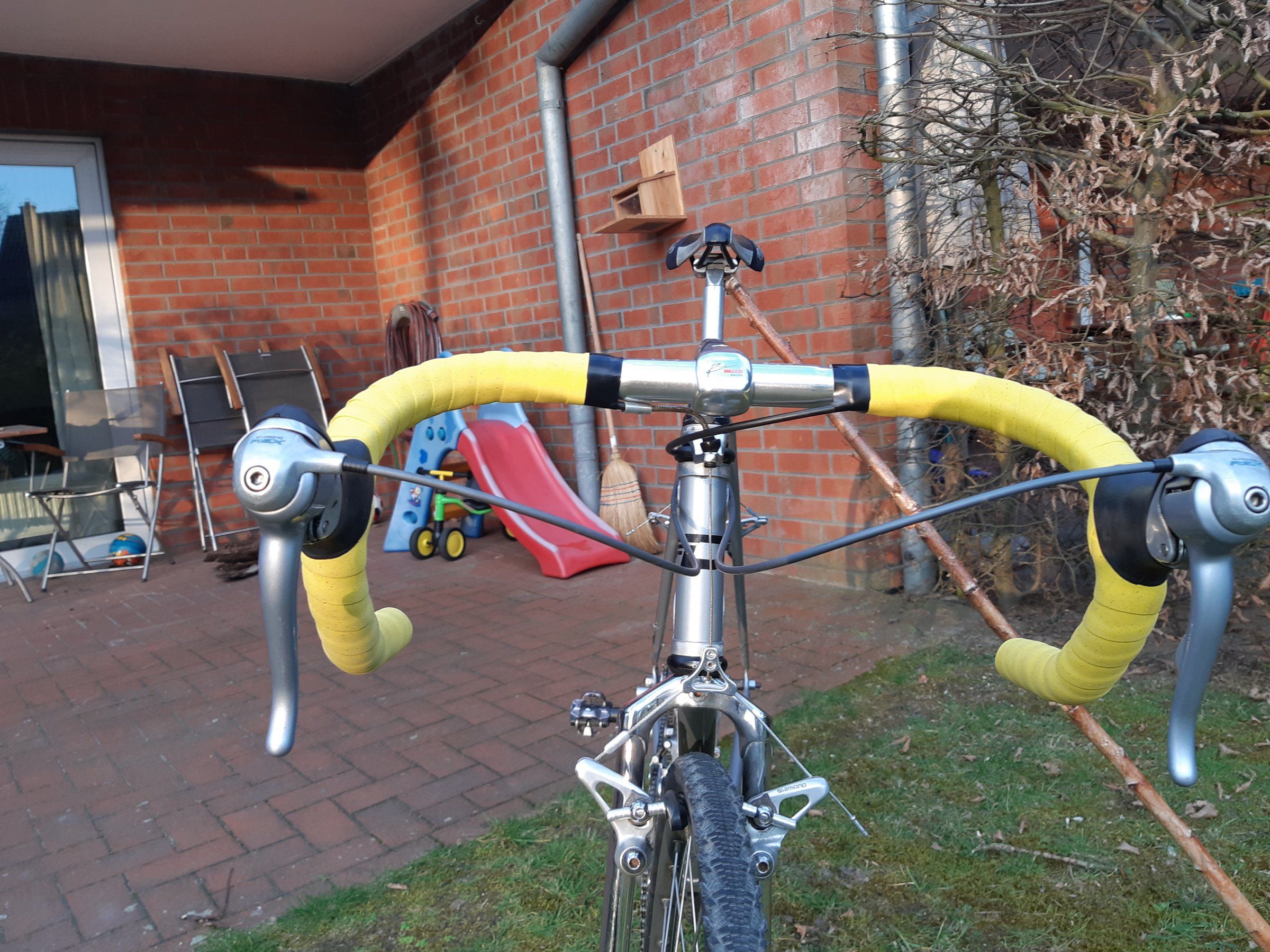

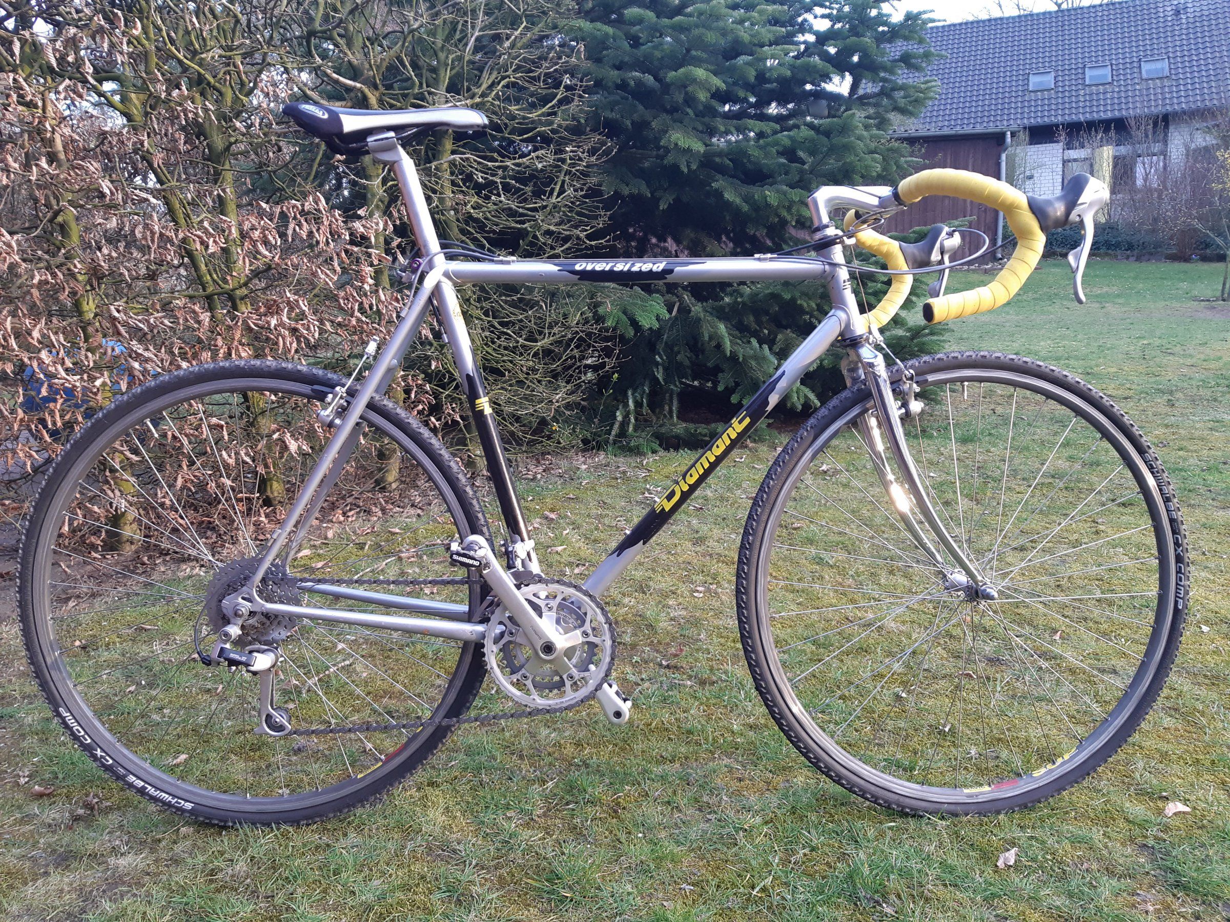

Die Hülle zum Schaltwerk sieht ungesund kurz aus (Knick). Du hast das Deore XT RD-M730 von 1987, oder? Bei diesem ist das Schrägparallegramm noch relativ flach, schwenkt also zu größeren Ritzeln hin nicht so weit nach unten. Beim Deore XT RD-M739 von 1994 steht das Schrägparallelogram steiler. Wie es mit den Schaltwerksgenerationen dazwischen aussieht, weiß ich nicht sicher. Ich vermute, dass spätestens das RD-M735 schon ein steileres Schrägparallelogram hat. Die B-Schraube hast Du ganz reingedreht? Man kann zusätzlich mit einem Winkel, den man an die B-Schraube "innen" anschraubt, das Schaltwerk noch weiter nach unten "drücken". Foto dazu habe ich mal gesehen, aber leider gerade nicht zur Hand.
Auch wenn es schon eine Weile her ist.
Danke, die B-Schraube hat tatsächlich geholfen.
