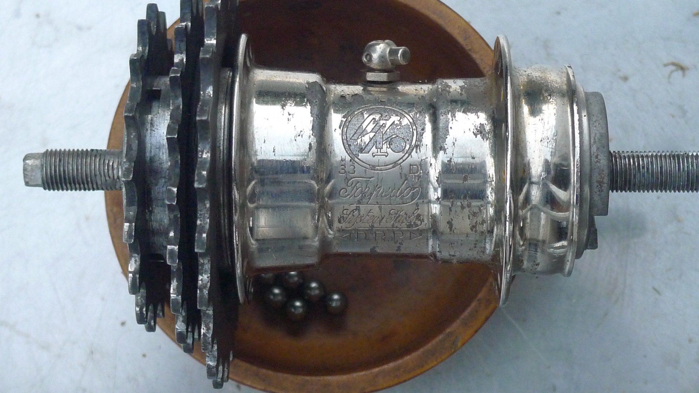

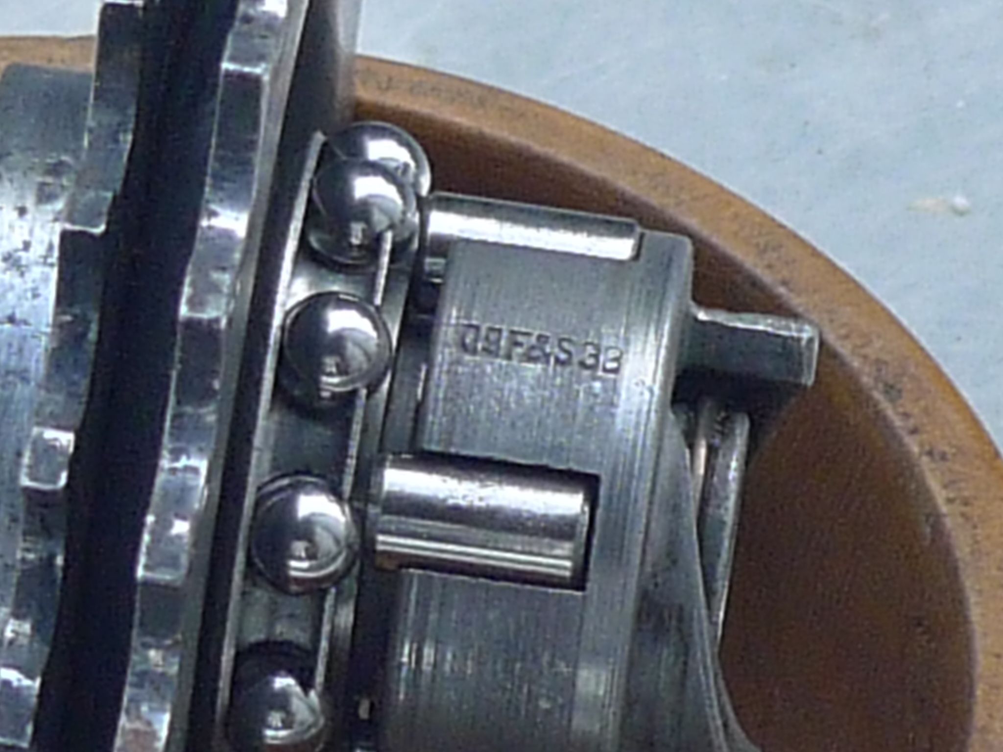

meine Renn-Torpedo ist zB von 1933Anhang anzeigen 629857
Das ist aber keine echte Renn-Torpedo (jedenfalls die Nabenhülse nicht) - bei der Renntorpedo sind die Nabenflansche in Fahrtrichtung nach links versetzt (im Foto also sinngemäß rechts), um Platz für den Dreifach-Ritzelsatz zu schaffen.

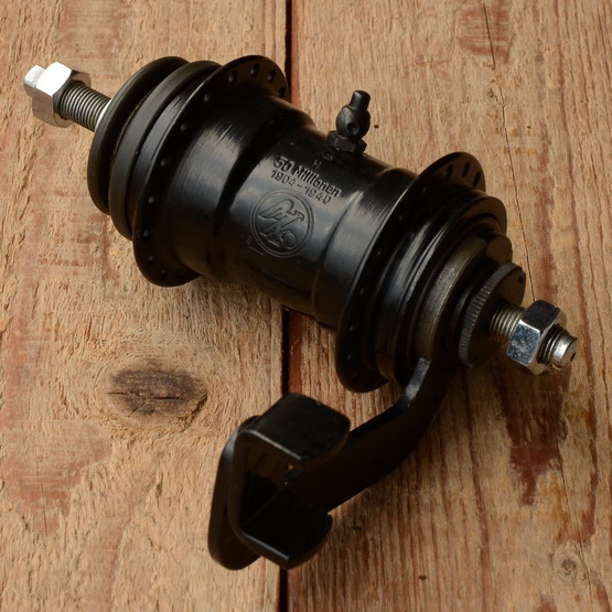

Und hier noch eine Werbeeinblendung (... damit ich das Bild hier zeigen kann ... ;) ): Bei Heinz Fingerhut gibt es derzeit eine Renn-Torpedo in der schwarz lackierten Kriegs- bzw. frühen Nachkriegsversion (bis 1948):

Da fehlen aber die Hebelmuttern, die für mich zwingend zum Renntorpedo gehören;).

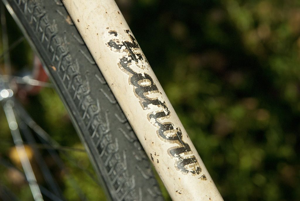

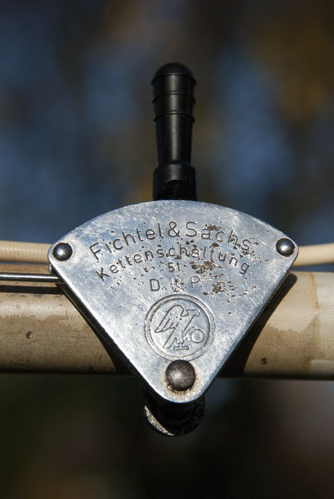

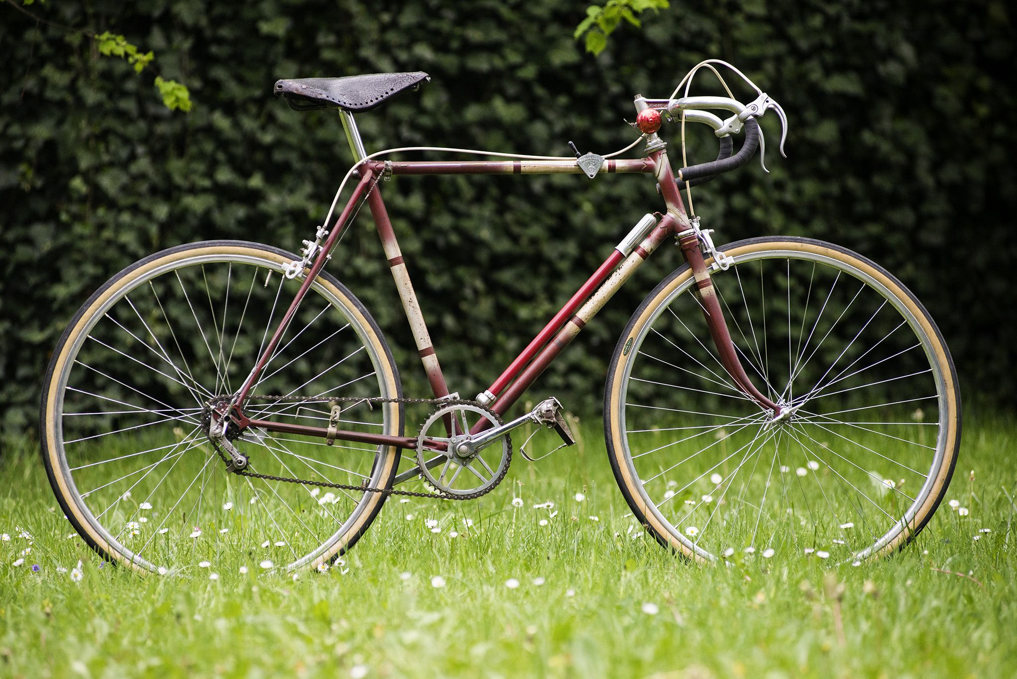

Inzwischen gab es 2 kleine Veränderungen am Radl. Der Stahllenker wurde gegen einen Scheeren Lenker getauscht und die schwarzen Paselas gegen Grand Bois mit heller Flanke, die mMn besser passen.
Aktueller Zustand:

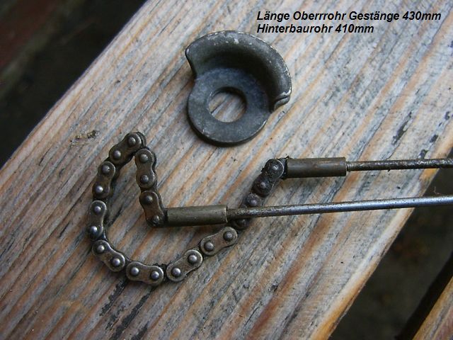

Die Umlenkrolle fürs Kettchen ist nicht original, oder? Sieht aus wie aus dem Märklin-Metallbaukasten - da gehört doch eigentlich ein Umlenker direkt an den Sattelklemmbolzen geschraubt.
Quelle: http://www.scheunenfun.de
Prinzipiell ja, aber das hängt auch ein Stück davon ab, welche Bremse Du hinten montierst. Meint, daß die von Dir gezeigte Umlenkung zwar eigentlich die korrektere wäre, mit dieser aber manchmal das nach unten verlaufende "Gestänge" der Bremse zu nahe kommt bzw. der Bremskörper dann im Weg ist. Das kann man umgehen, wenn man den Drehpunkt weiter nach vorne verlegt, wie hier gezeigt oder man nimmt andere Bremsen. Aufgefallen ist mir das bei Weinmann 730, Universal 39 und 51, Altenburger und Wippermann.
Bei Weinmann ist der Anschlag z.B. rechts, bei Wippermann und Universal 39 bzw. 51 links.
Und ja, das sieht mir auch nach einer umgebauten Schelle und Umlenkung aus - zumindest die Rolle scheint geändert zu sein. Aber nicht unschick.
