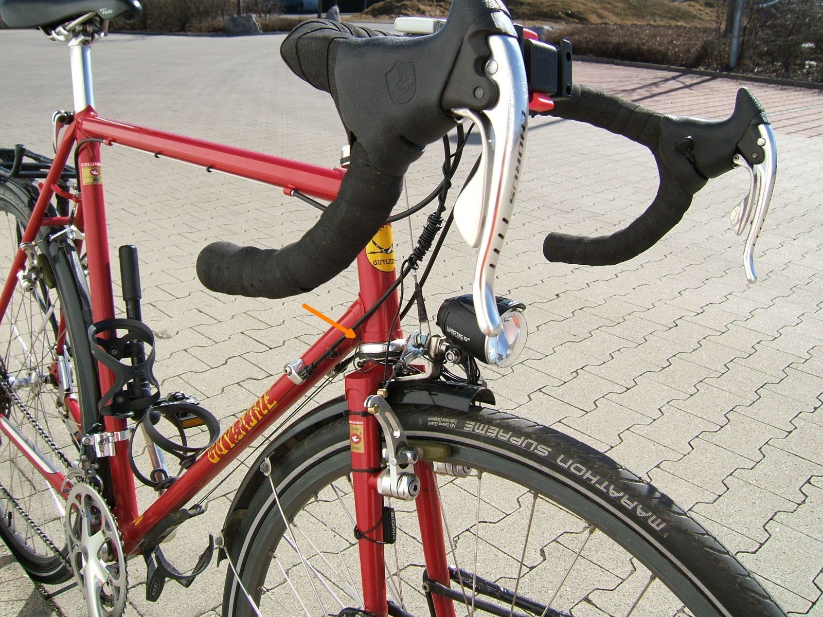

Mein 92er Guylaine hatte werksseitig ein dünnes Koax-Lichtkabel verlegt, dieses war sehr robust und hat in 30 Jahren nie einen Riss bekommen. Ich bevorzuge mittlerweile die Außenverlegung am Rahmen/Gabel, wobei ich einen schmalen Streifen transparente Lackschutzfolie in voller Länge über das gerade verlegte Kabel klebe. Das sieht unauffällig aus und schützt nachhaltig.
Gute Idee, vielleicht denke ich zu kompliziert? Hast du eventuell ein Foto davon? Im Rahmen verlege ich innen, das ist ja auch so vorgesehen
Lichtkabel in der Gabel kann man machen. Kabelaustritt am Gabelkopf, genau.

Schönes Rad übrigens und stimmiger Aufbau! Gibts da mehr Fotos von irgendwo? Ich meinte auch die Klebeverlegung am Gabelbein entlang...?!
Allerdings, wenn das Kabel aus dem Gabelkopf austritt und dann direkt, vielleicht als Spiralkabel, in den Rahmen geht - das sicht nochmal ordentlicher aus finde ich?!

3.) Lichtkabelverlegung in der Gabel

3.) ja

Die Lichtkabelverlegung am Guylaine war seinerzeit eben tatsächlich im Rahmen mit dem dünnen Koax-Kabel zwischen Frontlicht und Walzendynamo. Zum Rücklicht ging es über eine Metalleinlage innen im hinteren Schutzblech.
Die Außenverlegung mit transparenter Lackschutzfolie darüber habe ich an anderen Rädern vollzogen. Ob ich davon Fotos habe ...??? Muss ich mal gucken. Ist aber an sich leicht vorstellbar: schnurgerade gezogenes dünnes Lichtkabel, möglichst "unsichtbar" an Innenseite verlegt, darüber ein ca. 3 cm breiter Streifen transparenter Lackschutzfolie (besser als Tesa) für den dauerhaften Halt. So sieht man auch optisch leicht ob irgendwo eine Beschädigung eingetreten ist.
Und idealerweise gleich so zu verlegen, dass man das Kabel nicht klemmt, wenn man einen Montageständer mit Haltezange benutzt. :)

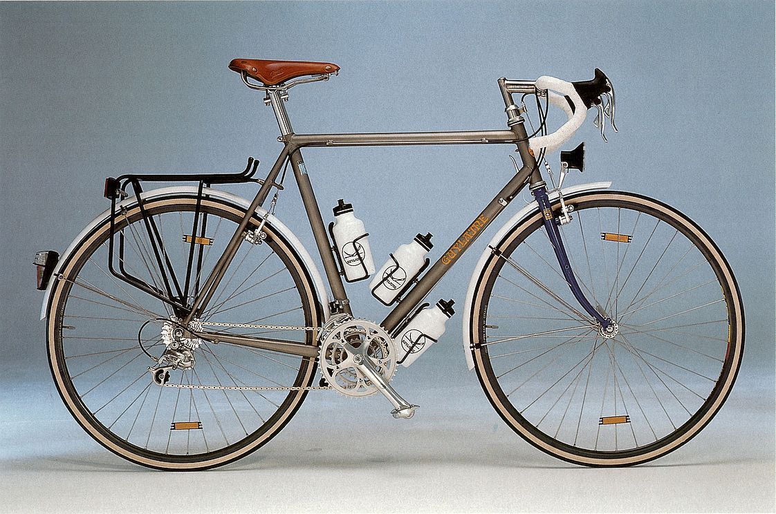

hat von euch jemand mal eines der Guylaine Titan Reiseräder in natura gesichtet?
guylaine-katalog-1996-1997-seite-23-jpg.1005788
https://www.rennrad-news.de/forum/t...andonneure-info-sammlung.177271/#post-5136256
Mir kam leider nie eines vor die Augen. Im Katalog habe ich es gesehen und erwogen, dafür Geld auszugeben, doch letztlich blieb ich dann beim WL in Stahl ...
Wahnsinnig viele dieser Titanrahmen dürften vermutlich nicht gefertigt worden sein, oder?
