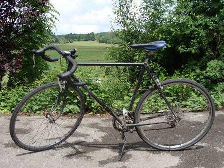

Hi,
Hab mich hier gerade im Forum angemeldet weil ich mir ein Randonneur für den Alltag, Sport und gelegentliche Reisen aufbauen möchte.
Zur Debatte stehen, je nach Ausgang dieses Threads auch moderne Stahlrahmen (z.B. von Surly, Salsa etc.), aber eigentlich hätte ich lieber nen gemufften Rahmen mit 1 Zoll Schaftvorbau. Genau sowas habe ich auch noch da, ein Motobecane Bj. 71 das mein Vater damals zu seinem 11ten Geburtstag bekommen und nur an mich abgetreten hat weil sein Rücken kein Rennrad mehr mit macht. Das Rad ist in einem ziemlich schlechtem Zustand (Schaltung vergammelt und Rahmen Matt Schwarz Sprühdosenlackiert), aber der Rahmen bietet eigentlich fast alles was ich brauche (Reifenfreiheit, Möglichkeit mit wenig oder sogar ohne überhöhung zu fahren).
Ich hätte die Möglichkeit über einen Kollegen meiner Mutter den Rahmen günstig Sandstrahlen und Pulverbeschichten zu lassen, das lohnt sich aber natürlich nur wenn der Aufbau mit modernen Komponenten auch wirklich durchführbar ist.
Deshalb ein paar Fragen an diejenigen die vielleicht selbst schonmal sowas versucht haben oder sich generell mit älteren und neueren Rädern auskennen. Deswegen hab ichs auch hier und nicht im Technikforum gestellt, auch wenn ich keinen Altersgemäßen aufbau anstrebe (versuche trotzdem halbwegs klassisch zu bleiben).
1. Die Mittelzugbremsen von Weinmann (Racer) sind weich und bringen auch richtig eingestellt und mit neuen koolstop Belägen keine befriedigende Bremsleistung. Ich kenne die Schenkellänge nicht, aber die 57mm ( so lang sind doch die längsten modernen Bremsen oder?) werden es wohl mindestens sein. Ausserdem habe ich mir sagen lassen das sich die Aufnahme geändert hätte. Gibt es trotzdem eine bezahlbare Alternative die passen könnte? Ob Seiten- oder Mittelzug ist mir eigentlich egal, hauptsache es bremst und ist nicht zu klobig. Wenn nicht könnte das schon das Aus für mein Projekt sein.
2. Die Oberrohrlänge ist mit 570mm und 80mm Vorbau etwas zu lang für mich, mit einem 60mm Vorbau und ggf. einem Lenker mit weniger Reach würde ich auf langen touren ggf. etwas besser klar kommen, spräche da etwas von der Lenkgeometrie her gegen oder ist das machbar? Wär nicht ganz so schlimm wenns nicht geht ist nur auf langen Steigungen oder Touren über 100km eher suboptimal.
3. Der Hinterbau hat etwa 124mm Breite, nen 130er Hinterrad hab ich jetzt drin, das geht, aber lohnt es sich wenn ich das Rad eh neu Pulverbeschichten lasse den vorher beim Händler aufbiegen zu lassen oder selbst auf zu biegen? Welche vorteile hätte das und was würdes etwa kosten beim Händler?
4. die alte Sachs Huret 2x5 Schaltung ist eigentlich hinüber, ließe sich sicherlich wieder herrichten, aber ich komme mit der Übersetzung hier im Schwarzwald (komme aus dem Norden und darauf war auch die Schaltung ausgelegt) ohnehin nicht wirklich zurecht. Auch die Rahmenschalthebel finde ich sehr unkonfortabel, auch wenn sie so robust sind würd ich mich davon trennen wollen. Meine Idee wäre auf Veloce Ergopower, Compact oder Triplekurbel von Campa, in Kombination mit Schaltwerk aus Shimano Mtb Gruppe 8 fach (zwecks höherer Kapazität bei weniger verschleiß als 10 Fach). Die Komponenten sind prinzipiel kompatibel, beim Rahmen wär ich mir an einigen Punkten nicht so sicher.
4.1. Wie finde ich raus was für ein Tretlager verbaut ist? Besteht die Möglichkeit das es weder BSA noch IT ist? Die Franzosen hatten ja gerne ihre Sondermaße. Wenn ja wo kriege ich sowas dann her?
4.2. Die Schelle vom Umwerfer Rastet auf ner Art Raute die auf den Rahmen gesetzt ist ein, so weit ich weiß gibts das heute so nicht mehr oder? Dann einfach abschleifen oder wie geh ich am besten vor?
4.3. Passt das Schaltwerk noch oder hat man da irgendwas geändert?
4.4. Für die Bowtenzüge bräuchte ich noch gegenhalter, für die neue Version von Rahmenschalthebelaufnahmen gibt es da Adapter, ich hab aber noch die alte Aufnahme (nur auf einer Seite ein "Dorn" und dann mit Schelle) gibts dafür auch was oder heißt es auch hier abschleifen und eine andere Möglichkeit finden?
Ich habe hier jetzt einfach mal geschrieben in der Hoffnung das jemand zufällig die alten Motobecanes kennt, aber ich werde morgen auch nochmal Detailfotos von den "Problemzonen" machen.
Die Komponenten hab ich ja schon beschrieben, hab damit versucht den Spagat zwischen klassischer Optik und moderner Funktion zu schaffen, die neuen Shimanokomponenten z.B. hätte ich unpassender gefunden (breite Kurbel und Stis). Der Rahmen würde Weiß und die Muffen Weinrot werden. Dazu brauner Brooks Swift und Lederlenkerband. Anbauteile in Silber. Laufräder zwecks stabilität wohl Hohlkammer 36 speichen und wenn möglich nen etwas extravaganter Zweitlaufradsatz wie beim Gabriel Klotzchke bzw. so wie "zuspaet" hier aus dem Forum seine aufgebaut hat (hab ich durch zufall heute in der Galerie gesehen und war davon schwer angetan). Da würd ich allerdings erstmal mit billigmaterial üben wollen bevor ich was richtiges machen wollen würde und dann wohl auch eher nicht für Touren mit Gepäck.
Edit: Achso ich hab mit dem Fahrradauch schon schwerer beladene Touren gemacht, der Rahmen war ausreichend steif, nur der Gepäckträger war maßlos überfordert und hat sich auf schlaglöchern etwas aufgeschaukelt... wird also auch ersetzt werden.
Hoffe der Thread ist hier nicht völlig deplaziert und ihr könnt mir vielleicht die eine oder andere Frage beantworten.
Vielen Dank schonmal im Vorraus und beste Grüße aus dem momentan sehr verregneten Schwarzwald,
Tobias

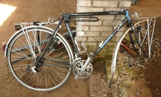

Sagen wir mal so: Du könntest dieses Rad sicherlich mit einigem Aufwand zu einer Art Reiserad umbauen, aber ich glaube eigentlich nicht, dass sich dieser Aufwand lohnt, weil Du dann hinterher immer noch kein richtiges Reiserad, sondern nur einen Kompromiß hättest, der weder alt und schön, noch neu und praktisch ist. Ich kenne Dein Motobécane nicht, aber mit einer gewissen Wahrscheinlichkeit handelt es sich um ein Exemplar mit schweren, nicht besonders stabilen Rahmenrohren und dünnen Blech-Ausfallenden, das keine gute Basis für ein Reiserad darstellt. Auch die Geometrie wird, wenn es sich tatsächlich um ein Rennrad handelt, eher nicht optimal sein.
Ich würde Dir daher eher raten, Dich nach einem gebrauchten Reiserad-Rahmen mit Cantilever-Bremssockeln umzuschauen, der die entsprechende Materialgüte und Rahmengeometrie hat. So etwas muss auch nicht teuer sein - das Giant 'Expedition' aus den frühen 1990ern (allerdings schon mit 1 1/8"-Lenkung) auf dem anhängenden Bild lag z.B. gestern auf einem holländischen Schrottplatz herum.

Hi, erstmal danke für die Antworten, so schnell hat ich garnicht damit gerechnet. Hatte schon nen paar Sachen in die Sufu eingegeben und nichts passendes gefunden, aber werd nochmal weiter gucken.
Rennrad triffts denke ich nicht so ganz richtig, eher doch Randonneur. Die Geometrie ist eher Komfortbetont, etwas längeres Oberrohr als für Rennräder üblich, Kaum überhöhung selbst wenn der Lenker ganz drinnen steckt, nach hinten auch bei Packtaschen genügend Platz. Auch die Stabilität erschien mir bei ungefähr 25kg Zuladung plus 65kg Fahrergewicht soweit ausreichend auch bei höheren Geschwindigkeiten (nur die Bremsen warn halt unter aller sau). Gut 35mm Reifenfreiheit war denk ich auch damals schon mehr als bei Rennrädern üblich. Ist damit natürlich noch kein Reiserad mit dem man Wochenlang mit 40kg und mehr in der ganzen Welt rum fahren kann, aber ich suche auch eher nen Stadtrenner (auf jedenfall mit Rennlenker) mit dem ich auch mal über Pfingsten oder Himmelfahrt mit dem Zelt meine 130km/Tag durchschnitt abreißen kann, das hab ich mit dem Rad ja schon gemacht. Hätte ich besser definieren sollen was ich damit machen will, sorry.
Ich werd mich mal auf die Suche nach dem Thread mit dem Motobecane machen, vielleicht finde ich ja noch etwas.
Edit: Der Giant Expedition von dem Bild sieht natürlich auch ganz schön aus, aber passt da die Geometrie noch mit nem Rennlenker zusammen und bekommt man bei solchen rahmen noch ne leichte Überhöhung für den sportlichen Alltag hin? Dann wär der ne Alternative, sonst halt eher nen ganz anderes Rad.

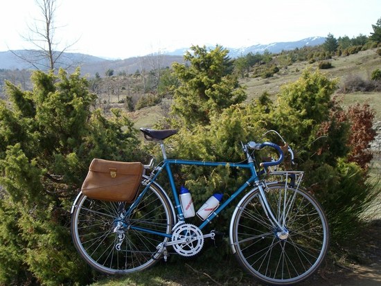

Schönes Rad, das Peugeot.
Und an den threadstarter: ich teile die skeptische Auffassung bzgl. des Werts des Rahmens für den beabsichtigten Umbau. Schau mal hier:
http://fotos.rennrad-news.de/photos/view/31220
Räder dieser Art gab es auch von Giant, Mitte der Achtziger. Ich hab mein damaliges Studentenrad noch immer; es ist heute mein "Dienstrad" für Stadtfahrten (und der Originallack zu zerschlissen um hier ein Foto davon einzustellen; ich mag's trotzdem nicht umlackieren).
Für Langstreckenfahrten hab ich es damals mit Freude benutzt, heute (mit Kreditkarte und weniger Gepäck) ziehe ich dafür meine echten Renner vor...

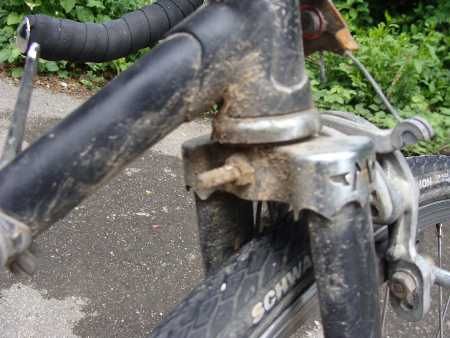

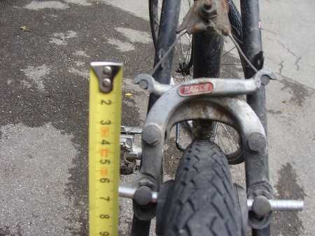

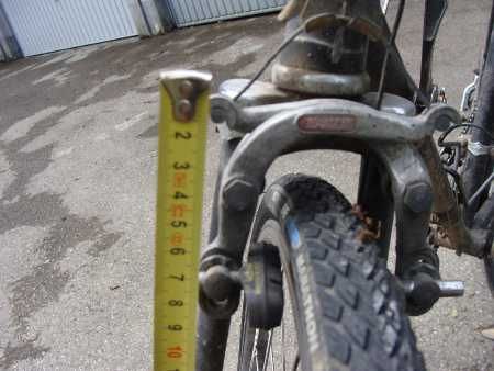

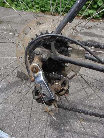

Hier erstmal die versprochenen Bilder, wenn ihr von noch irgendwas Detailaufnahmen braucht kann ich die aber natürlich noch machen.
Aber vorweg... Die Teile sind vom letzten Winter teilweise ganz schön korrodiert, das ist aber nur oberflächlich, sah bevor ichs bekommen hab noch viel schlimmer aus und ließ sich auch wieder recht weit aufpolieren. Die Kette ist auch nicht so toll, bräuchte ne Intensivreinigung wenn ich damit noch länger fahren wollen würde, mit Zahnbürste und Spüliwasser war ich da schon mehrmals dran aber das reicht nicht mehr um Jahrelanges nur drauf fetten auszugleichen.

AW: Randonneur auf basis von Motobecane (70ger)
Ohoh...,
das wird n bisschen aufwendiger...
Ich will Dich nicht entmutigen, ich würde das nur machen, wenn ich ne passende Gruppe (arabesque oder ähnlich) schon in der Schublade hätte.
Also: alles auseinander, komplett, einschliesslich aller Lager, Steuersatz, Naben. Die Anzahl der verwertbaren Teile wird dann schon recht überschaubar werden.
Dann zum Schrauber, wenn Du nicht lackieren willst, Hinterbau richten, Steuerrohr, Konussitz Innenlagergewinde und Sitz nacharbeiten lassen.
Dann fröhlich zusammenschrauben. In meinem Album ist so ein Schubladenprojekt, das Peugeot P10.
Alles auseinander ist ja erstmal kein Ding, bis auf das Innenlager hatte ich das auch schonmal. Weshalb Gewinde Nacharbeiten lassen? Weiß wie gesagt nicht wie das Innenlagergewinde aussieht, aber der Steuersatz ließ sich damals kinderleicht ausbauen und auch wieder einbauen, Gewinde sah tadellos aus... andererseits hab ich da auch schon gehört dass das auch bei neuen Rahmen gemacht werden sollte, warum eigentlich?
Hinterbau weiten hatte ich ja schon fast mit eingeplant wobei das 130er Hinterrad soweit keine Probleme macht, ausser dass der Ausbau bei meiner derzeitigen Serie von Reifenpannen etwas nerviger ist :/ Was bringt das für Vorteile?
Naben sind uninteressant, das Hinterrad hat 35€ das Vorderrad ungefähr 20 gekostet, da würde ich in was neues investieren, original sind die eh nicht mehr.
Lackieren wie gesagt nicht, könntes halt für ~50 € Strahlen und Pulvern lassen, viel günstiger käme ich mit Lacken auch nicht weg und dann nicht in der Qualität.
Also so erschreckendes das ich jetzt schon entmutigt wäre war hier noch nichts, das meiste was bei dem Projekt auf mich zukommen würde würde halt auch beim Neuaufbau auf mich zu kommen.
Motobecane hat wohl Ende der 70ger erst auf BSA umgestellt, damit dürfte meins wohl noch nen französisches Innenlager sein, sowas konnt ich aber leider noch nicht finden bisher, wo gibts sowas noch?

das ist mal ein tollkühnes Unterfangen! Das kann ich moralisch nur unterstützen. Aber Vorsicht, das wird eine Bastelkiste, es werden verschiedene Teile anprobiert werden müssen, nicht alles wird auf Anhieb passen.
Neulich hab ich auch so ein Vorhaben verwirklicht. Das Rad ist auch wirklich gefahren und nicht grad wenig (quasi den ges. Winterpokal 2008/09 und dann auch noch ein Teil des näxten, bis W-nachten und dann dazwischen auch noch). Da war das Ausganxmaterial noch etwas schwieriger.
Ich hab einen Aufbaubericht verfasst, den ich jedem Interessierten zukommen lassen will. Natürlich werden da nur die Probleme angesprochen, die bei meinem Aufbau aufkamen, aber sicher wird er trotzdem von Nutzen sein.
Die Bremsen sind übrigens von CLB. Die würde ich nach Möglichkeit lassen. Die Allvit-Schaltung würde ich evtl. polieren und verscherbeln. Die Umwerferbefestigung würde ich abmachen und dann einen Schellenumwerfer nehmen.
Modern aufbauen oder nicht, das ist eine philosophische Frage, da will ich mich nicht einmischen.

Waren die Schalthebel original am Vorbau? Bzw. für mich interessant, war der Rahmen auf Bowtenzuggegenhalter ausgelegt oder wie hast du das gelößt?
Und woher hast du den vorderen Gepäckträger und wo wird der befestigt? Hatte irgendwann mal einen gefunden der an der Bremse befestigt wurde konnt den aber nicht wieder finden, überhaupt scheint heute alles im moderaten Preisbereich schwarz zu sein (bei sämtlichen komponenten, obs jetzt Sattelstützen, Gepäckträger oder Vorbauten sind...:mad:).
Die Frage klassisch oder modern kann ich verstehen, wäre der Rahmen in wirklich gutem Zustand mit originallack würd ich mir wohl nen neues aufbauen und wenn ich mal wiedern paar Euro übrig hätte den alten wieder in originalzustand bringen um mal am Wochenende gemütlich in die Eisdiele zu radeln, original wird der Rahmen aber nie mehr aussehen, schon allein weil der lack nicht mehr drauf ist.
Das Schaltwerk kann ich versuchen wieder aufzupolieren, mal zu zerlegen, da läßt sich glaub ich noch einiges rausholen, der Umwerfer, eigentlich ja das viel einfachere Bauteil ist leider recht mitgenommen, etwas verbogen und die Kette hat sich etwas hineingefressen, den werd ich wohl nicht mehr ansehnlich bekommen. Aber versuchen kann ich das alles natürlich.
Umwerferbefestigung hat ich mir schon gedacht das ich die abmachen muss.
Gibts ausser Koolstopbelägen und neuen zügen eigentlich noch andere Möglichkeiten den Bremsen nen bischen mehr Biss zu verpassen? Hinten ist kein Problem da muss man schon sehr gefühlvoll zu packen ums nicht zum blockieren zu bringen (geht aber mit etwas Übung). Aber angeblich ging das Hinterrad früher bei Vollbremsungen mal nach oben, nicht das ich das wollen würde, aber davon bin ich wirklich meilenweit entfernt.
Will dir jetzt auch nicht zu viele Fragen stellen bevor ich nicht deinen Aufbaubericht gelesen habe, aber danke schon.
Velo Orange scheint ja auch nen genialer Laden zu sein, eigentlich halt nur im Falschen Land, mit Versand werden auch die eigentlich bezahlbaren Teile glaub ich ganz schön teuer, der Eurokurs gleicht das ja leider nicht mehr alles aus. :/ aber werd ich mir als mögliche Quelle auf jedenfall merken. Hat da jemand Erfahrung was man ungefähr für den Versand rechnen muss?
