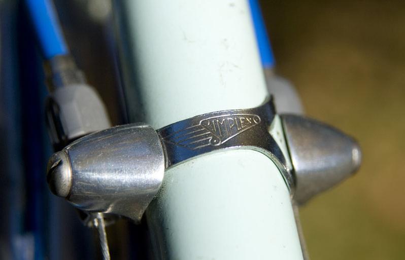

Die Schelle ist alt und wurde dazu benutzt einen 2. Hebel an Rahmen anzubringen, die nur einen Sockel haben. Rechts wird die Schelle über den vorhandenen Sockel gestülpt und links ist ein 2. Sockel dran. Die Gegenzughalter sind Dura Ace, sollte es noch geben.

Jaja, die franz. Tourenbremsenbefestigung. Sowas macht heute keiner mehr.
Versuch ruhig erstmal, die Bremse zu retten. Alles Andere ergibt sich dann.

Für die etwas bessere MAFAC-Racer Bremse gab es einen Adapter für diese Montageweise, wäre also eine Alternative.
Flüssigmetall usw. sind Bastellösungen die wohl m.E. nicht halten würden. Schweißen hilft auch nix, wenn müsste da eine neue Bremsbrücke eingelötet werden.
Ein versierter Metaller sollte Dir aber einen Adapter fräsen und/oder drehen können.
Aber pimp halt die alte Bremse, sooo schlecht sollte die ned sein. Neue Züge allein wirken schon Wunder.
