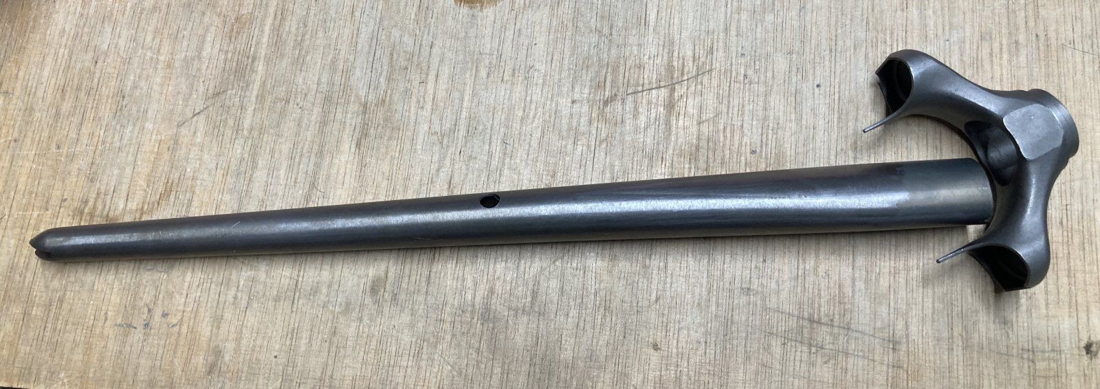

Meine Idee war es, die Gabelscheide Rechts im unteren Bereich mit einem kleinen, aufgelöteten Blech zu verstärken und dann anzubohren. Ähnlich wie bei den Lowriderösen. Das sei absolut unproblematisch von der Stabilität her meinten beide. Allerdings kommt eine Bohrung für den Lichtkabelaustritt im oberen Bereich oder der Krone auf keinen Fall in Frage. Dort seien die Kräfte zu groß. Ich hatte dann die Idee, durch die Gabelscheide über die Krone bzw. die Muffe rauszugehen. Der Übergang ist nämlich unverschlossen und wird erst dicht, wenn der Gabelschaft eingelötet wird. Dort könnte man (in den Gabelschaft der innen in der Krone die Öffnung zur Seite hin verschließt) eine Austrittsbohrung machen. Das wäre vertretbar. Man gab aber zu bedenken, das die Gabelbeine bei der Guylainegabel komplett dicht sind, weil die Bohrung in der Mitte (die man zum Löten braucht) ja dann mit der Hülse für die Lowriderösen verschlossen werden. Und mit meiner Lichtkabelidee würde eben auch ein Einfallstor für Feuchtigkeit entstehen...

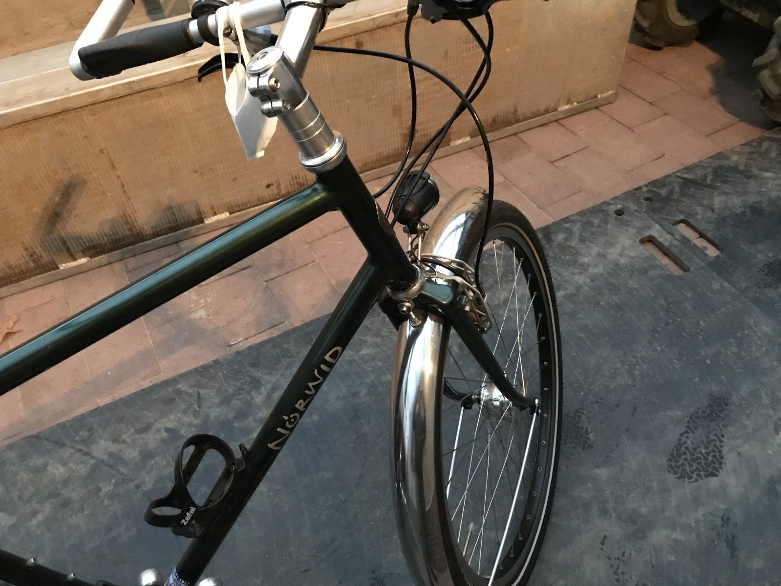

Anhang anzeigen 1176071Britisch Racing Green mit Silber, geht gut.

Kann vielleicht jemand mit eigener Erfahrung in diesem Bereich etwas dazu sagen?
Alternativ hat mein Freund @_Gerd_ das so gelöst, das er innen am Gabelbein ein halbiertes Kunststoffröhrchen aufgeklebt hat und dort das Kabel entlang führt. Von außen so gut wie nicht zu sehen.
Idee: Kann man nicht eine Führung am Gabelbein Innen anlöten vor dem Pulvern? Ein halbes Röhrchen, eben aus Metall oder zumindest 4-5 kleine Ösen durch die das Kabel innen am Bein nach oben verläuft? Dann hätte ich die geschlossenen Gabelbein und die saubere Verlegung?!

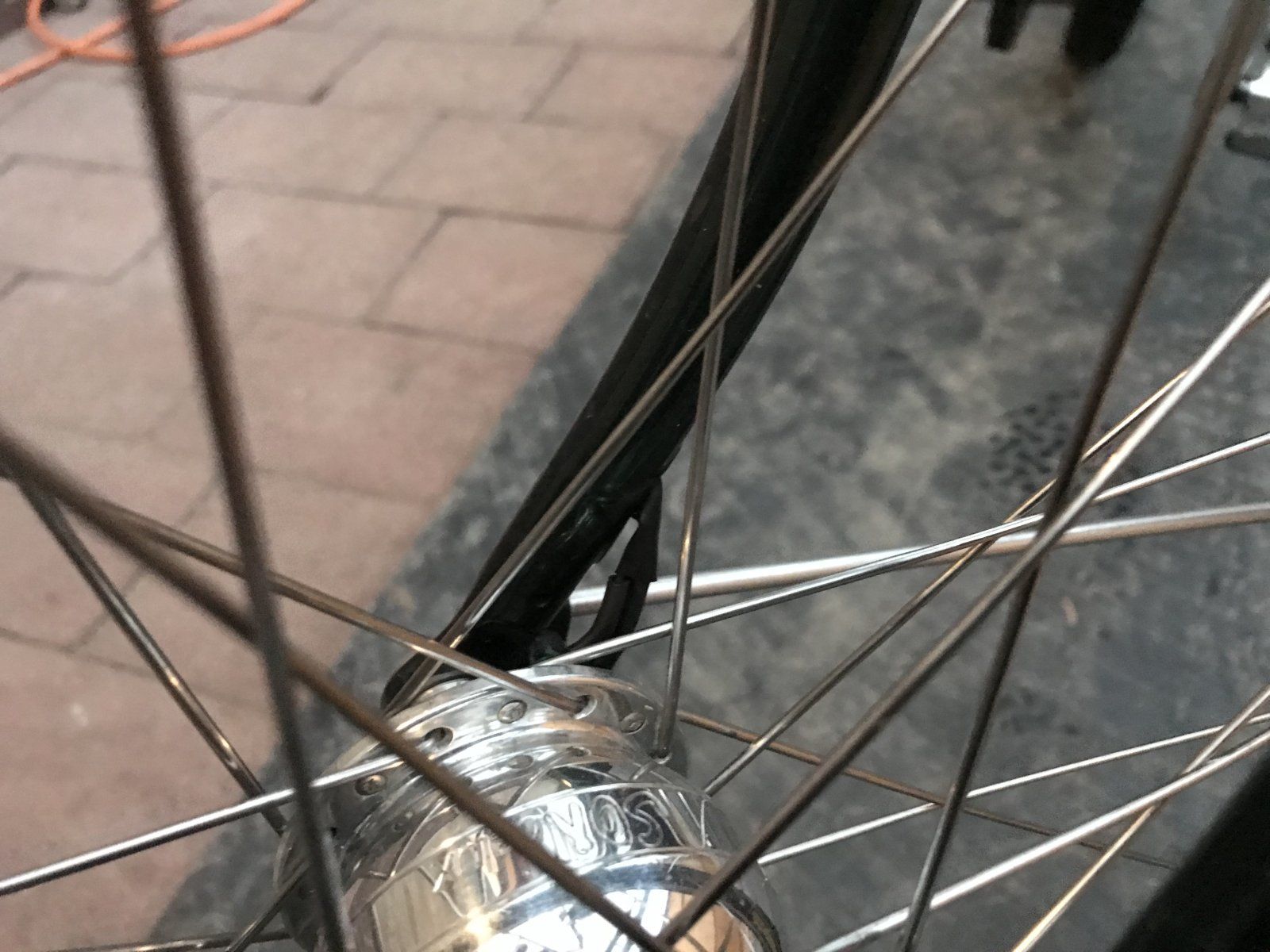

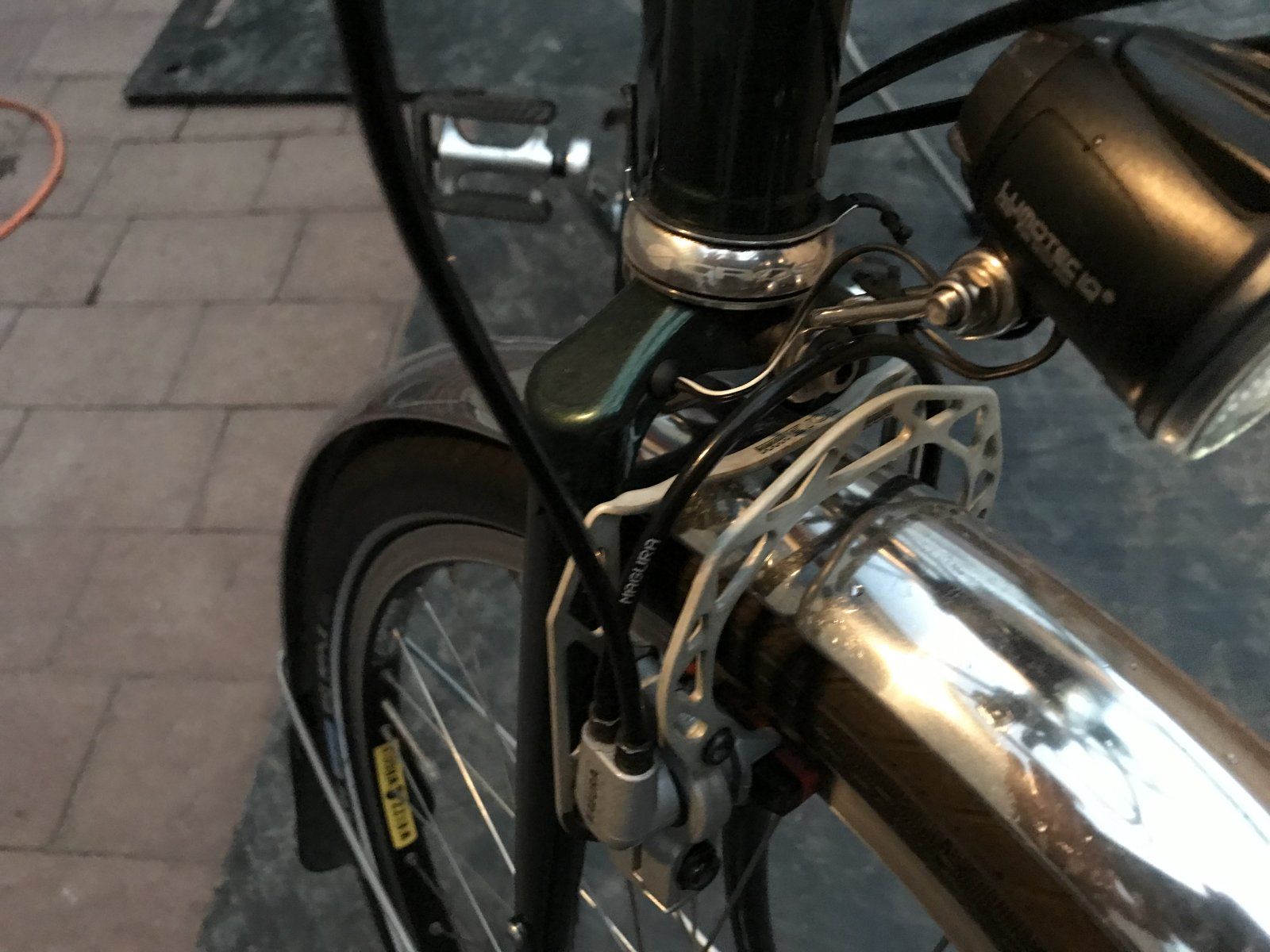

Lichtkabel in der Gabel, verstärkter Ein- und Austritt, normaler Stecker am Nady.
Am Rad mit silbernen Komponenten in Britisch Racing Green und ffp2 Maske.
Lichtkabel außen geht mit Anlötösen, die sind rund und man fädelt das Kabel ein. Wenn dann unter am Kabel der oder die Stecker sind, geht das Kabel nicht mehr raus ohne die Stecker zu killen. Wäre also eine Möglichkeit, wenn das Licht immer dranbleiben soll. Das gilt natürlich auch für innenverlegtes Kabel.

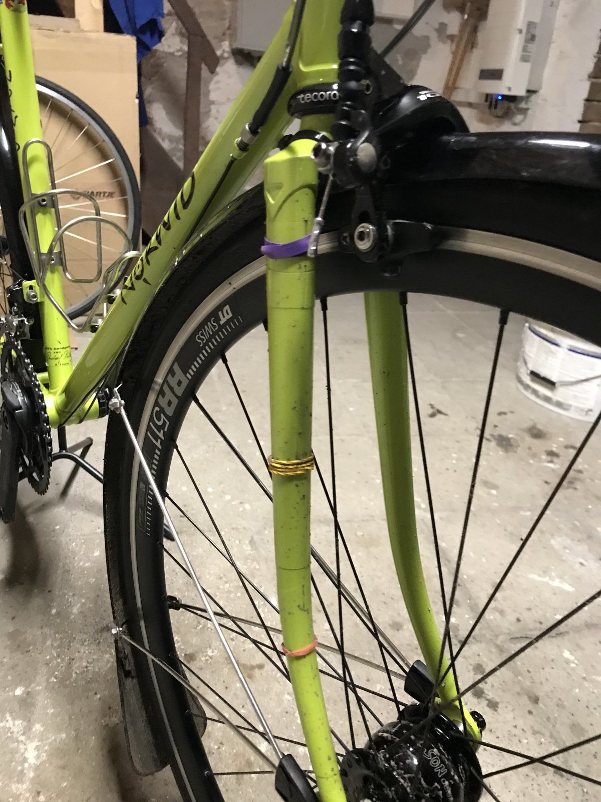

und die diy Kabelführung, in vielen Farben erhältlich und lackschonend 😉

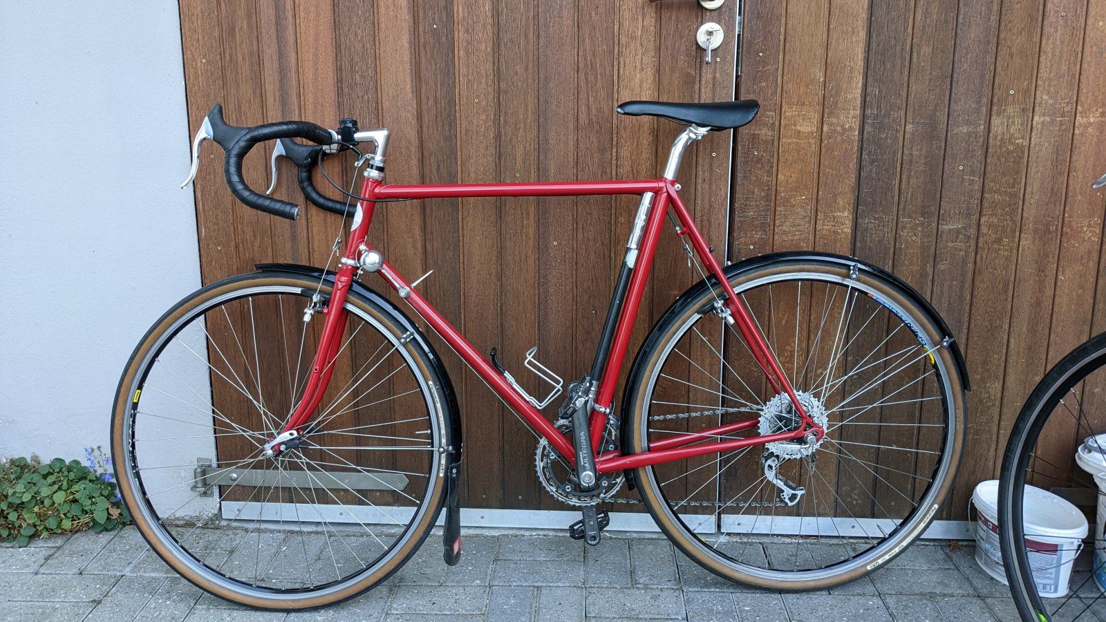

Also das passt ja schon wenn man will.
Ganz ordentliche Fenderline und das Rad lässt sich auch noch so gerade eben ohne Luftablassen wechseln.
Preis dafür:
Rad sitzt weit vorn in den Ausfallen.
Preis dafür:
Aber wenn ich mir was bauen lassen würde ....
Interessant. Bei mir sitzt das HR maximal weit hinten, damit alles passt. Wie dick sind Deine Reifen?
