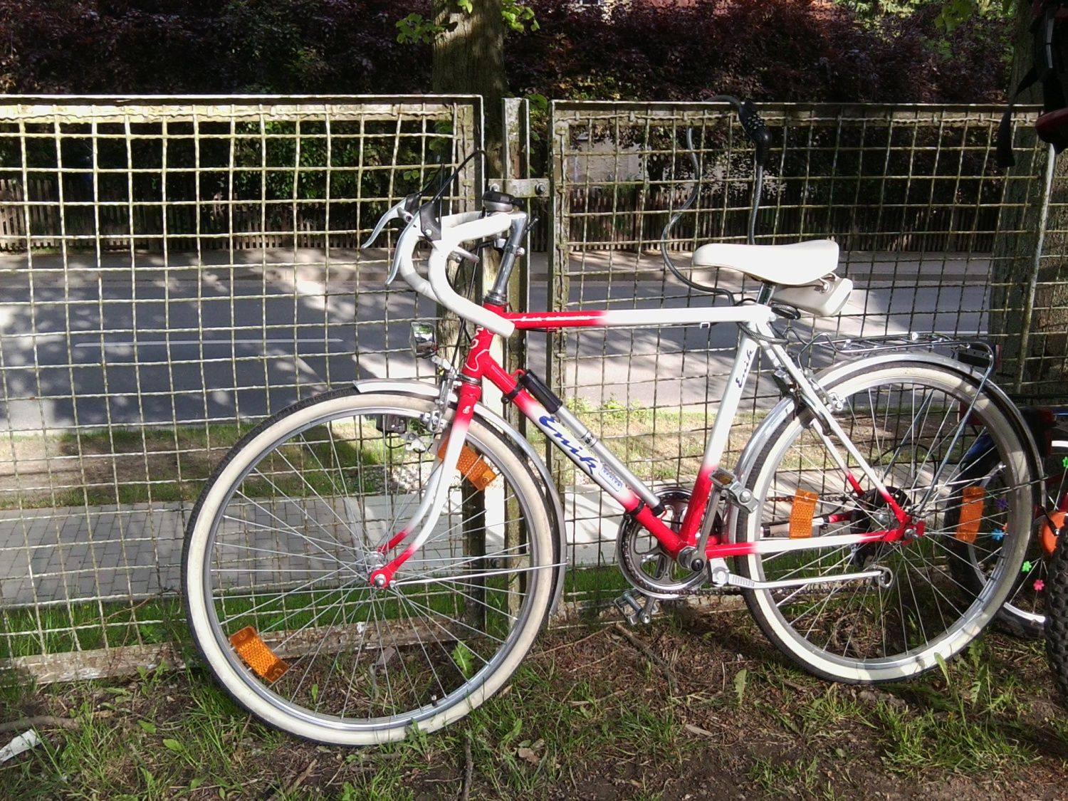

Dann poste ich schnell mein aktuelles Fundstück bzw. "Fang des Tages" - stand in der frz. Bucht zum Sofortkaufen. Der Preis für den Rahmen war günstiger als die Versandkosten.
Da Komische: diese Muffen kenne ich nur von PYs, den Topmodellen von Peugeot. Der Rest ist jedoch nicht mal PX-mäßig:
