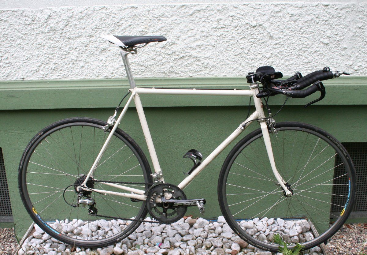

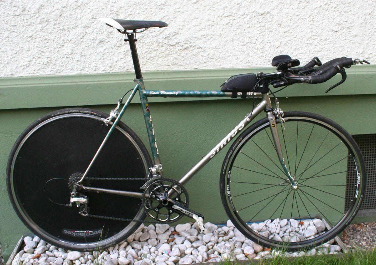

ich bin ja experte für bastellösungen ;) Mein estens TT hab ich auf Basis eines nomalen Stahlrahmen und Set forward Sattelstütze aufgebaut. Damit ist man schon ziemlich schnell, ist aber die optimale Sitzpostion ist noch nicht möglich. Trotzdem bevor man an den Rahmen und den LRS geht gibt es noch andere Möglichkeiten die viel bringen.
-Zeitfahranzug !!!!
-Weelcover
-TT-Helm

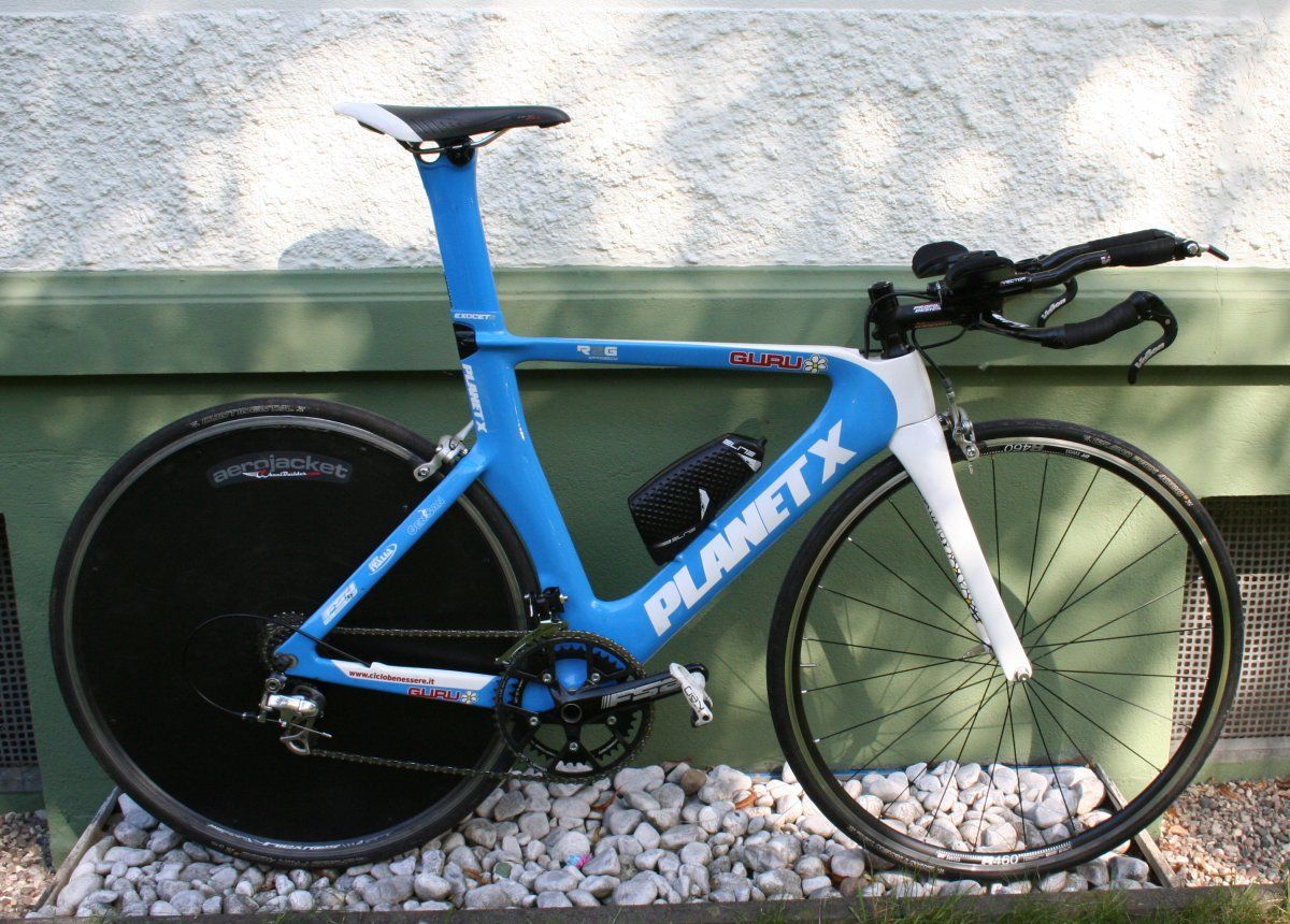

Das nächstd ist ein Rahmen der ne optimale Sitzpostion zulässt, das ist das A + O. Alles andere ist Kleinkram. Hab mittlerweile ein Planetx und ein TT-Stahlrad aud den 90er die einen nahezu identische Postion zulassen. Der Unterschied zwischen beiden Rahmen ist eher unter 0,5km, bei gleichem LRS.
Da müsste man schon im Bereich ø45+ liegen.
Das scheint mir bei 290 Watt deutlich zu optimistisch. Aber ein gutes Stück schneller kannst du werden.
Meine TT-Evolution Reihe ;)
