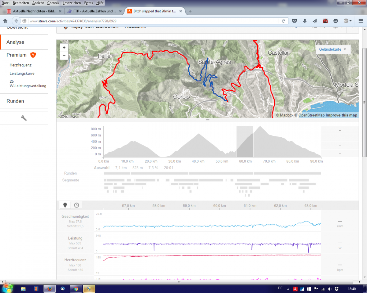

https://www.strava.com/activities/474374638/
Tejay van Garderen 20 min Test (418Watt) Gewicht 70 kg, fast 6 W/kg .
Ich sehe mehr Watts!
