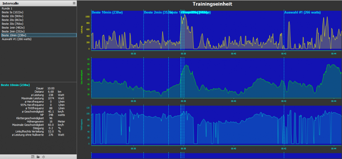

Ich habe am Wochenende wieder mal festgestellt, dass ich von der normalisierten Leistung, die Golden Cheetah ausspuckt, zumindest für Fahrertypen wie mich nichts halte. 350 Watt normalisiert über 10 Minuten und 280 über 45... Wenn ich gleichmäßig trete, schaffe ich beides niemals als echte Durchschnittsleistung, da denke ich eher an 300-315 und 260-270. Und vor allen Dingen hatte ich noch Reserven und hätte auch noch mehr normalisierte Leistung abgekonnt. Da finde ich die gewichtete Leistung von Strava mit 250 Watt (was auch immer für ein Algorithmus da zu Grunde liegt) mit dem subjektiven Eindruck eher im Einklang.
Du machst da einen Interpretationsfehler. Der besteht u.a. darin, dass Du übersiehst, dass die normalisierte Leistung über die von Dir genannten Zeitdauern keine bzw. bestenfalls eine eingeschränkte Aussagekraft hat. Sinnvoll vergleichen mit gleichmäßigen Leistungswerten lässt sich der NP-Wert erst im Berich von ca. 1h, unterhalb dieser Dauer ist die Aussgekraft eingeschränkt und zwar je mehr, je kürzer die Zeitspanne. Das ist aber in den einschlägigen Softwareprogrammen so leider nicht erkennbar, was zu solchen Vergleichen wie deinem verleitet. Zu berücksichtigen ist außerdem, dass die normalisierte Leistung auch nicht "aufs Watt genau" die mögliche Steady-State-Leistung abbildet, sondern nach Coggan mit einer Fehlermarge von (IIRC) 5% behaftet ist. Vor dem Hintergrund passen 280NP-Watt gut 260-270 AP-Watt über 45 min.
NP: Nimm einfach mal Fahrten mit 1h oder längerer kontinuierlicher Leistung (lange Intervalle von 30 bis 45 Minuten), dann gleichen sich die beiden Parameter sehr an. Beste Übereinstimmung habe ich bei Einheiten über 50km in gleichmäßiger Belastung im Flachen.
Aber wie gesagt, war ja nicht das Ende der Fahnenstange. Und normalerweise sollte die normalisierte Leistung bei zu kurzen Betrachtungszeiträumen doch wenn dann eher zu niedrig sein oder irre ich mich da?

Ok dann passt es ja einigermaßen zumindest. Obgleich ich immer noch davon überzeugt bin, meine NP über eine Stunde mehr als 5% über die FTP bringen zu können. Ist natürlich auch die Frage, ob mit den 5% die Standardabweichung oder zweifache Standardabweichung oder in irgendeiner Testreihe maximale Abweichung gemint ist.
Wenn Du Dich im Nibali-Stil 59 Minuten von einem Auto ziehen lässt und nicht kurbelst und dann eine Minute Vollgas 1.000 Watt kurbelst, liegt die NP bei den 1.000 Watt.
Tretpausen werden durch die NP ausgeschaltet.

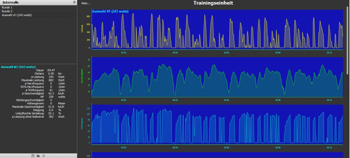

Habe geglaubt, dass die nicht ganz ausgeschaltet werden. Jaja ich weiß, über 10 Minuten ist die Betrachtung fragwürdig, aber trotzdem finde ich zwischen folgenden beiden interessant:

Übriges bei 30 Min über solchen wellen und kurzen Ansteigen mit bergabfahrten kann ich auch ne sehr hohe NP generieren.
Wahrscheinlich fährst Du bei diesen Wellen dann auch häufig aus dem Sattel? Das wäre nämlich einer der typischen Fakroten die dazu führen, dass NP<>AP weit auseinanderfallen.
