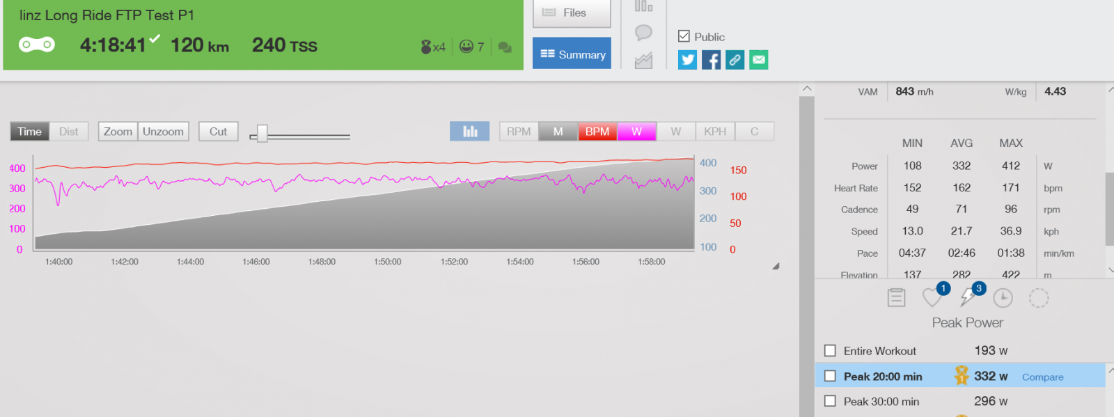

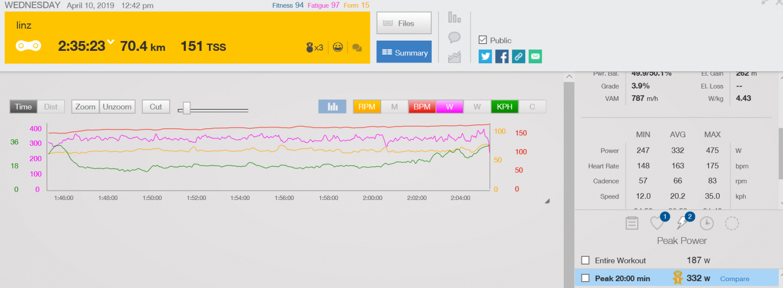

Wa s ist denn euer Durchschnittspuls bei einen FTP test. im Vergleich zum Maximum was ihr auf dem Rad erreicht?
Bei mir warens 178 über die 20min des Tests, als max. im Training liege ich zwischen 186 -189.
Der Durchscnittswert für den gesamten Test liegt im Nomalfall deutlich unter der Hf max, also wie bei DIr. Gegen Ende des Tests sollte sich die Hf aber schon auf die Hfmax zu bewegen. Wenn das passiert ist das ein ganz gutes Zeichen dafür, dass der Test Richtig gemacht wurde. Der Anstieg der Hf in die Nähe der Hfmax zeigt an, dass man gut ausgeruht war und wirklich am Limit operiert hat und so gepaced hat, dass man am Ende nicht eingebrochen ist.

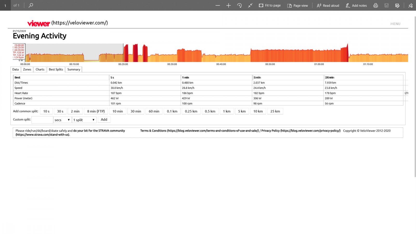

Also mir ging es während das ganzen Tests eigentlich sehr gut, es war maximal leicht unangenehm, vom Gefühl kaum was anderes als eine Einheit im GA Bereich. Gegen Ende natürlich wurde es hart aber nur weil ich nochmal allout gegangen bin. Wer jetzt sagt das ich damit den Test nicht vernünftig gemacht habe, kann ich eigentlich nicht zustimmen, weil eben von der Herzfrequenz bei Durchschnittlich 178 (und meinem absoluten max von 189- hab ich im Training auch nur einmal erreicht) nicht viel mehr drin war. 181 könnte ich vllt noch auf Dauer leisten, darüber gehts in den Anaeroben Bereich bei mir und dann ist ganz schnell Sense.
Hier sind die Daten vom Test, leider sind zw. 10min und 20min kurz die Sensoren ausgefallen, und der Trittfrequenzsensor gar nicht mehr wiedergekommen danach. Hatte am Ende noch ziemlich dampf in den Beinen da bin ich noch etwa 2min Vollgas gegangen

Im Grunde muss man sich an den Test auch herantasten. Erst einmal die Basis legen und dann darauf aufbauen. Versuch mal eine gleichmäßige Pace hinzulegen, die am Ende nix mehr über hat.
Also sorry, ich mein das jetzt nicht böse.. aber.. bist Du'n Troll? :rolleyes: Wenn man es nicht hinbekommt, sich bei relativ überschaubaren Intervallen wegzuschießen, zumindest zum Ende hin, dann stimmt da irgendwas nicht. Wenn Du 280 geschafft hast, dann müssen halt nächstes Mal 290 her.. oder 300.. bis Du über Kreuz guckst. Und anaerob.. okay, das definiert wohl auch jeder etwas anders, aber man fährt das Ding eigentlich komplett über der Schwelle, bis auf die ersten 30-60 Sekunden vielleicht. Für 20 Minuten sollten die Kapazitäten eigentlich reichen, sofern man halbwegs erholt ist. Alles sehr verwunderlich, mal so nebenbei bemerkt..
