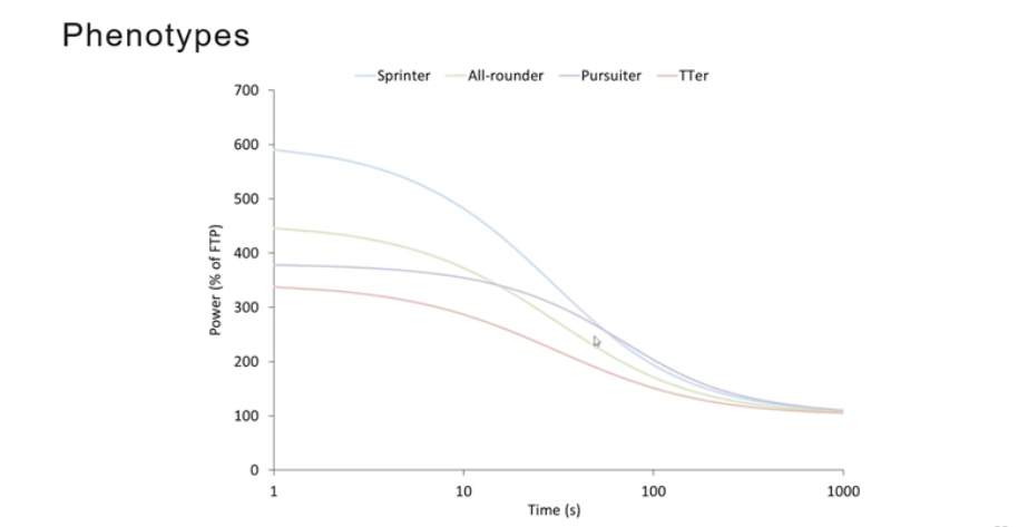

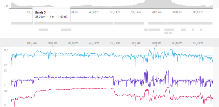

Gestern mehr oder weniger spontan mal die Stunde flach gefahren. Die Beine waren aufgrund der schweren Vorwoche und CP10 Test am Vortag sehr müde. Der Puls ging nicht wirklich hoch und obwohl ich nicht hätte schneller fahren können, war ich danach nicht platt. 333W im Ergebnis. Etwas hinter der Erwartung, aber die angesammelte Müdigkeit spielt auf die Länge vermutlich doch mehr rein als gedacht.
sFTP habe ich mit 350W eingestellt. WKO rechnet 365W mFTP aus. Allerdings bei nur 34min TTE. Ich hätte gedacht, dass diese Stunde etwas daran ändert. Ist aber nichts angepasst worden. Nach dem CP10 Test war die mFTP um 2W gestiegen, die TTE hat sich aber sogar noch um ein paar Sekungen verkürzt.
Wurde von Allrounder auf Time Trialer umkategorisiert. Werde zeitnah nochmal versuchen ein paar frische längere CPs auszufahren.
694383

1. Lass dich nicht von dem Powerprofil beirren. Die Zuordnung der Spalten ist willkürlich, genau wie die Charakterisierung der Fahrertypen. Letztlich hilft einem die Identifikation von großen Deltas nur bei der Adressierung ausgeprägter Schwächen. Ich bin sicher, dass selbst viele Weltklassezeitfahrer ein Profil aufweisen würden, das eher Richtung Allrounder tendiert. Cancellara, Wiggins, Rogers: alle sicherlichlich auch im Bereich um 5' brutal stark (und noch kürzer). Deine Leistung über 5' und 20' passt schon ganz gut zusammen. Die Minute ist natürlich schwach (5'' ist bei jemandem, der Sprints nicht spezifisch trainiert murks. Da mangelt es in der Regel schon an der Technik), für deine Ziele aber nahezu irrelevant, was gut zu
2. überleitet: ich würde trotzdem mal einen Block mit kurzen Intervallen einschieben. Allein um der Abwechslung willen. Ansonsten bist du mit deinem Training gut unterwegs. Als Vo2max könntest du mal 2x5(1'/1') mit 150%/55% fahren. Das ist für deine Ziele zwar unspezifisch und eher etwas, was man bei Mountainbikern sieht, aber du würdest die Muskeln jucken und gleichzeitig noch eine hohe Kreislauflast erzeugen. Find ich immer ganz interessant. K3 ist ein schwieriges Thema. Mir bringt das was, weil ich auch Probleme habe, im Sitzen mit niedriger Frequenz die Leistung hochzuhalten. Ich brauch das aber auch im Rennen, weil im Stehen keine Traktion da ist. Wenn ich nur Straße fahren würde, gäbs für mich kein K3. Meine Sehnen jaulen...
Such mal den Chart von William Renfoe: Best times for informal testing. Hast Du WKO4 oder 5. Da kannst Du dann sehen was genau Du testen musst um die mFTP hochzubringen.

Das Training, das Du machst scheint schon richtig gewesen zu sein. Ob man sich entwickeln kann bleibt offen. Eher gut peaken.
WKO5. Insgesamt läuft das aber irgendwie unrund. Letzte Woche bin ich eine lockere Runde mit Sprints gefahren und habe einen neuen 5'' Bestwert erzielt. Daraufhin ist die mFTP um 10W gefallen und die TTE hat sich auf 42min verlängert.
Die Pmax ist um 200W hochgegangen. Die Leistung bin ich aber nie gefahren und die Datei hat auch keinen falschen Spike. Oder soll die Pmax Angabe auch ein theoretischer Wert sein?

Ich denke, ja modelliert.
Die Daten, die Du in letzter Zeit einführst flachen deine PD Kurve ab zu einem TTer.
696629
Pmax Nächste Woche gibt es dazu ein webinar.
