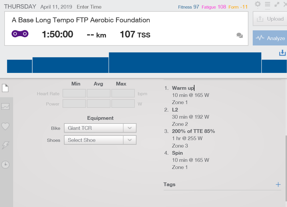

Eine Idee zu L3 noch unterhalb der Sweetspotintensität. Die Idee kommt von Training Peaks
Hatte mal mit 150% TTE das waren 45 Min angefangen und dann auf 200% (1h) gesteigert.
Kann man mal einbauen.

Das ist eine Einheit, nach der man am nächsten Tag normalerweise einfach weitertrainieren kann. Gut um auf dem TT wieder in Fahrt zu kommen. Oder in Blöcken mit mehreren harten Einheiten. Oder zu Begin in Base2-3. Du kannst schnell auf 88-92% Sweetspot steigern. In den Schwellenbereich kann man dann die Dauer in 5*12 mit kurzen Pausen an den Wenden in der Intensität etwas höher ziehen.
Falls Du so Laktatspitzen reinbekommen möchtest könntest Du auch mal in der TempoEinheit alle 5 oder 10 Min 30-60ss mit 180%FTP einbauen. Dann hat man schon genug zu tun mit dem Abbau.
Das kann man über Tempo ein paar mal einschleifen und testen und dann steigern. Aber nicht zu oft. die 3*20 oder 5*12 in L4 sub sind dann hart und ich überlege mir oft ob das überhaupt nötig war. Da bin ich mir immer noch nicht klar, mache es aber in Built ein paar mal.

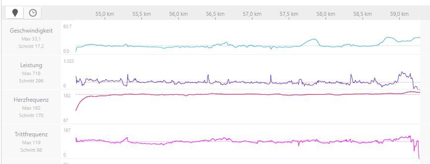

Kann man eigentlich von einem Rennen das quasi nur L1 und L4/L5/L6 hat über die NP (über etwas mehr als 2 Stunden) die FTP schätzen?
Das Rennen war Überherrn, falls es jemand kennt.
..wenn es ein kurzes Rennen über eine Stunde gewesen wäre, bei dem man anschließend so richtig vom Sattel kippt, gibt es da glaube ich Ansätze per NP.. aber 2 h dürfte zu lang gewesen sein.
Wäre demnach 60min NP = FTP ?
Hatte jedenfalls nach einer Stunde 340W NP und nach 2h 15min 331W NP. Hätte gedacht, ich könnte mir einen Test ersparen :D

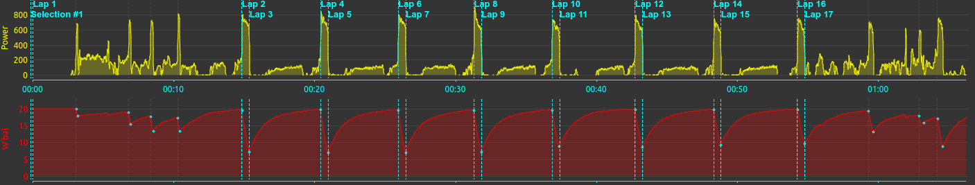

Das Ding ist das man L6-L7 Sprints die NP ziemlich nach oben bootsten kann. Ich hab mit 8x 30 Sek Sprints nahe Allout + einen Ampelsprint eine NP generiert die nahe meiner vermutenden (ich test nicht) FTP liegt. Dazwischen hab ich hast nix gemacht.
Wenn man allerdings auf die w'-Binanz guckt sieht man das die Pausen auch genötigt werden um w' zu generieren. Da das über den aeroben Stoffwechsel gemacht wird ist das nicht von von der FTP unabhängig aber auch nicht nur von ihr bestimmt.
Hier mal die Sprints von mir mit de w-bal, man siehr das die Pause grad reicht um die w' wieder aufzuladen

"Blöde" Frage zur W' - stimmt bei Dir die Schätzung von GC?
Sagen wir mal so. Die Schätzung beruht auf Analysen mit dem CP and W’ Solver und der Schätzwert ist zumindest im plausiblen Bereich und mit verschiedenen all out Leistungen kompatiblel zu sein. Da ich nicht explizit teste und meine Schätzung auf HIIT Leitungen beruht. geht als Unsicherheit noch die Regenerationszeit von w' (tau) ein.
Aber für das was ich zeigen wollte ist das in Bezug auf w' egal, das der Pool immer teilweise entladen und wieder aufgeladen wird. Eine Änderung in der Kapazität von w' würde daran nur den Entleerungsgrad ändern, aber er müsste gnauso wieder aufgeladen werden.
Eine Fehlschätzung der CP wöge schwerer, da bei höherer CP als angenommen weniger w' verbraucht würde und die Regenerationszeit geringer wäre.
Ich bin im April jetzt in einem wellenförmigen Aufbau der sich schon von Base Wintertraining klat unterschiedet und bei dem die Form immer wieder peakt und ich dieses Niveau konsollidieren möchte ohne klaren Jahreshöhepunkt mit abschliessender Pause. Die Wettkämpfe kommen erst später.
Mit dieser Einheit kann man sich dann ganz gut beschäftigen wenn man gerade die FTP angehoben hat und nach einer Topwoche mal mehr konsolidieren möchte. Oder wenn man sich auch längere TT-Fahrten vorbereitet.
Hatte gerade so eine harte Woche mit 900TSS, sehr gutem FTP Test und dann mit der L3 Idee am Wochenende begonnen.
Danach folgen 1-2 Wochen erholen und Arbeiten mit L3.
L3 Serie:
Samstag RR: 69 Min mit 245WAvg, NP 251W und HF 145 (innerhalb einer 130km Fahrt).
Sonntag TT: 68 Min 244W Avg, NP247W, HF 144, 66km Fahrt
Di.TT: 38 MIn, 255W AvG, NP256W, HF 148, 41km
Mi. TT: 45 Min, 256W Avg, NP258W, HF 148, 53km Fahrt
Dann 2 Tage Pause und am Samstag oder Sonntag noch eine Einheit mit 60 Min 250W bei mittlerer HF unter 150.
Im Winter waren diese Fahrten bei 0.85 so 238W glaube ich. Jetzt ist das bei 255W in gleichem HF Bereich.
Das ist eine Intensität L3 knapp unter SST und gegen Ende im SST.
Wenn ich die nächste Einheit mit 60-70 MInuten so gemacht habe drehe ich wieder mehr Richtigung SST nund dann 2-3 Einheiten im Schwellenbereich und auch mal Hit.
Das Hauptaugenmerk liegt dann in der Belastungsphase aber darauf regelmäßig auch lange Einheiten in Blöcken am WOchende zu fahren.
