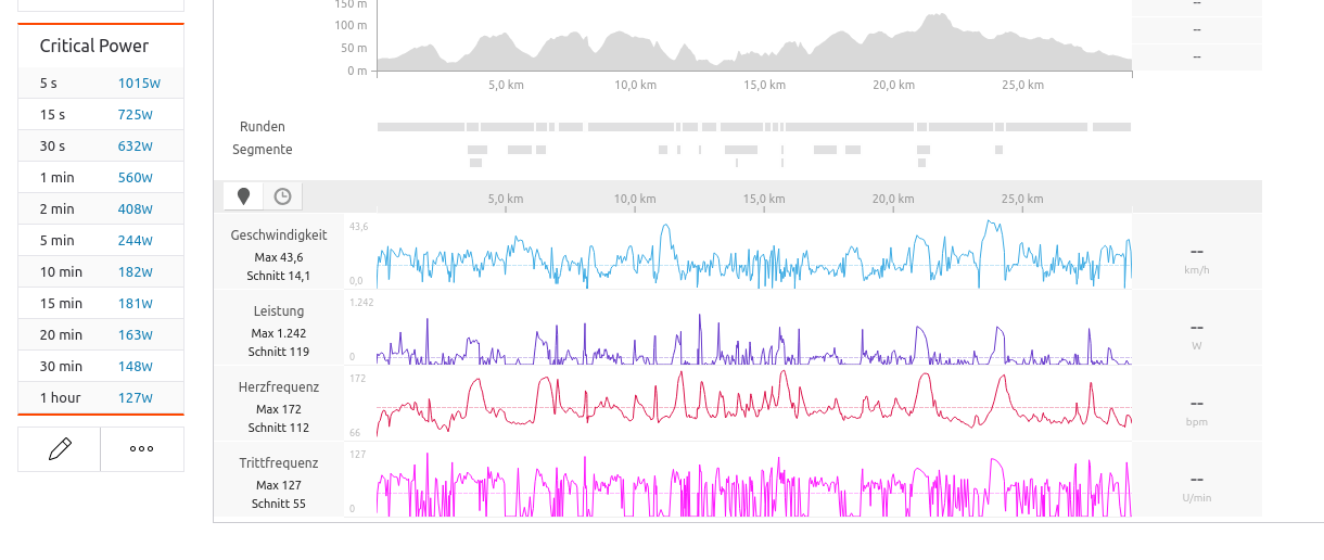

Heute im Training mal an 30s Allouts im Sitzen versucht (1 Stunde lang alle 5 Minuten ein Effort, dazwischen L2/L3), Beine waren überraschend gut. :eek: Und Rumpfstabi könnte auch nicht schaden.

das ist meiner Meinung nach nicht in der Zwischenzeit L2/L3 zu fahren, wenn man Sprints adressieren möchte. Klarer Fokus auf die Sprints und dazwischen mental und physisch sammeln. Man kann dann immer noch sowas wie Crisscross als Rennsimulation fahren. Ich habe heute was ähnliches gemacht. Nicht echte Sprints. Aber den Bericht von 15sek- 2 min bearbeitet. War jetzt CX und deshalb ist das am Gelände orientiert aber ich denke die Idee wird deutlich.
