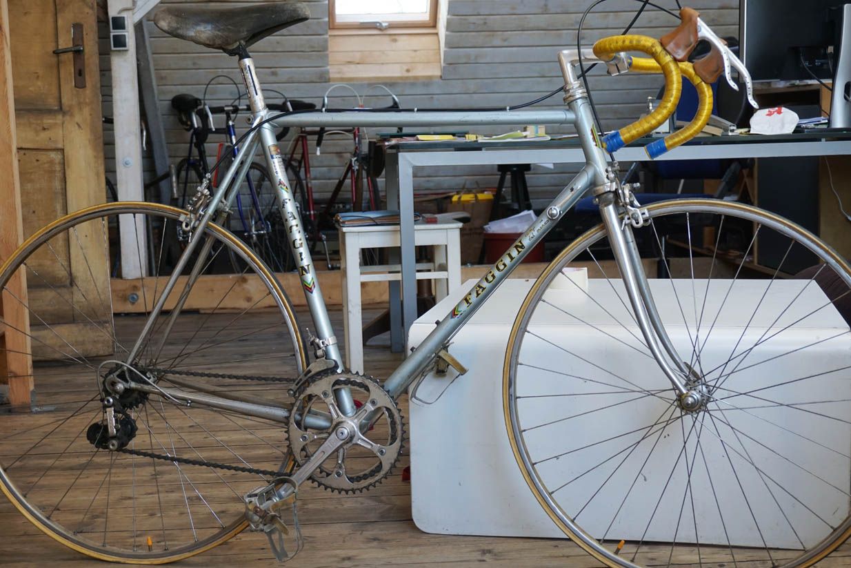

und schicke Felgen noch dazu. (dürften aber etwas zu alt sein)

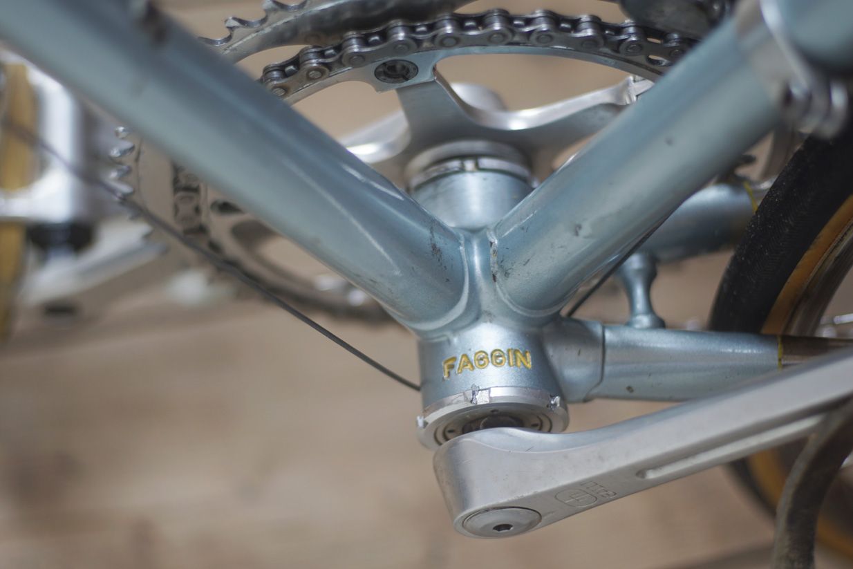

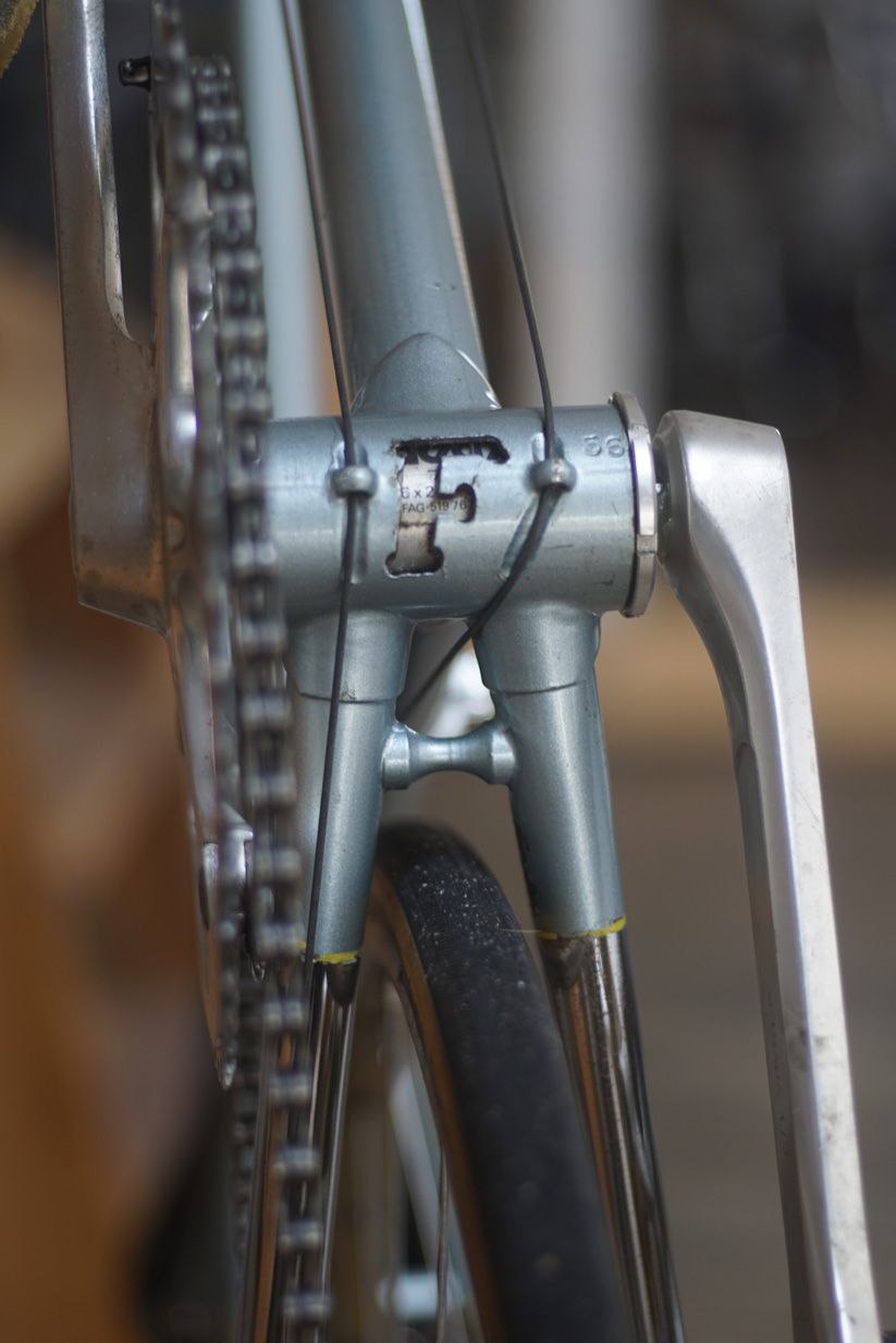

Zeig mal mehr Details, auch vom Tretlager.
Das mit den Panthoteilen hat bei mir sehr lange gedauert. Sattelstütze kam aus den USA wobei der Vorbau von hier (Potsdam) kam. Die werden halt super selten angeboten, und passen muss es ja auch noch, sowohl zeitlich als auch ergonomisch. Die Bude gibt's ja noch, vll machen die noch Panthos auf die Teile die du ihnen bringst.
Ich hatte meines auch nur als Frameset gekauft, und ich denke dass die zumeist bei den Händlern dann nach Wunsch aufgebaut wurden.
Ja Räder sind mal nur kurz drangesteckt... Waren nicht mit dabei... Aber optisch wären die Mavic SSC schon ganz geil dafür...
Okay, dann werde ich dort mal anfragen... Vll. geht ja was! Danke euch für den Tipp!
Also zeitlich würdest du den Rahmen um 83 einschätzen?

Würde sagen, dass alle Details übereinstimmen, außer, dass bei mir noch der Gabelkopf mitcromovelatolackiert ist. Disclaimer: ein Teil meiner Aufkleber sind Repros, original sind Steuerkopf und kleines 'Faggin' am Oberrohr. Auch die Pantos wurden schon mal 'neu' ausgelegt mit einem grünlichen Gelb. Beim Rohrsatzaufkleber am Rahmen bin ich mir gerade nicht sicher, aber der sieht auf meinen Fotos zu gut aus ;) um Abziehbild zu sein. Meine mich zu erinnern, dass der Rahmen rund 1.900g wog. Vll hab ich das Gewicht auch an die ewige Tabelle weitergereicht.

Stimmt, das mit dem Gabelkopf wäre mir vor lauter Schönheit deines Rades erstmals garnicht aufgefallen. Aber du hast recht- der ist bei mir nicht mitlackiert. Generell finde ich mein Chrom der Gabel auch recht matt. Obwohl ich schon mal mit Autosol schnell drüber bin... Seltam!
Also Faggin ist angeschrieben und erste Antwort von Davide ist eingetrudelt, dass sich die Mutter bald bei mir melden wird :)
In Sachen Gabel: die wurden oft vorproduziert, manchmal auch einfach eingekauft und eben auch in anderen Betrieben verchromt als der Rahmen (da sie halt kleinere Bäder brauchen). Wenn Alles neu ist, fällts nicht auf, aber nach 30 Jahren sieht man dann den Qualitätsunterschied. Das ist garnicht so selten, dass die Gabel einen miserableren Chromzustand aufweist als der Rahmen.
Oha, wieder was dazu gelernt! Macht aber Sinn.

Von 79 sind unsere Rahmen? Hätte unsere Rahmen jünger geschätzt, so 80–83 oder so. Wurde das noch verifiziert so a la verwendung von Bremsbrücke, Tretlager, Stege... ab bestimmter Zeit?

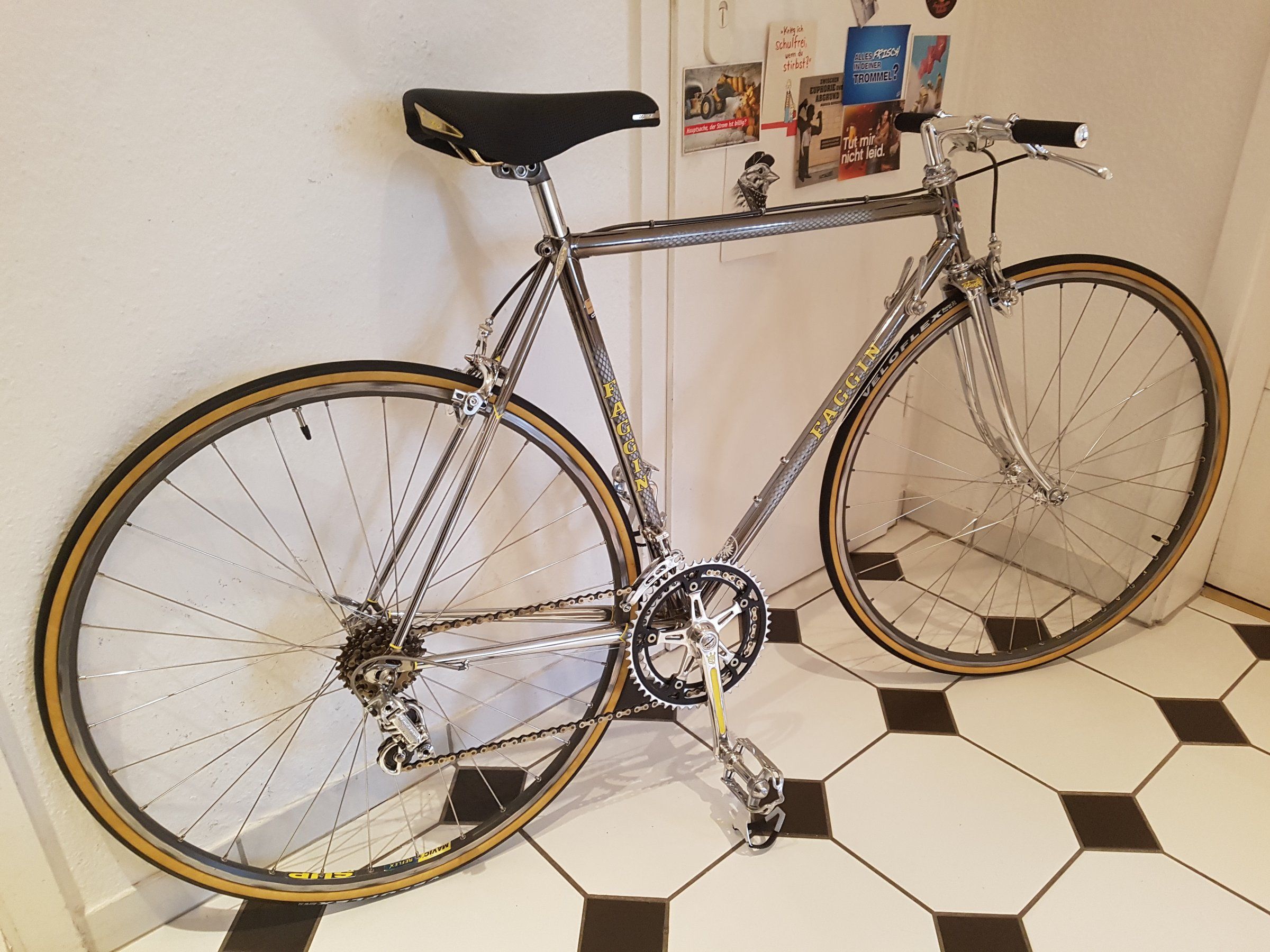

Ich hab nur ein Faggin, damit fahr ich aber recht gern, ich vermute es ist von ca. 1978-79 wegen der Porta Catena Ausfallenden und den Decals so wie den Galli-Teilen, lass mich aber gern eines besseren belehren.
Das währe auch schon mein Anliegen, Die zeitliche Einordnung und die Modelle, es gibt so wenig Informationen, vielleicht finden sich hier welche ein.
Hmm, 79 halte ich auch für unwahrscheinlich, da keine PC-Ausfallenden, die Bremsbrücke und der flache Strebenspiegel, gab es meiner Meinung nach auch erst später. Ich glaub ich hab auch mal eine Antwort von Faggin bekommen, da hieß es auch 79, vermute das ist alles in der Kategorie vor 85 ; )

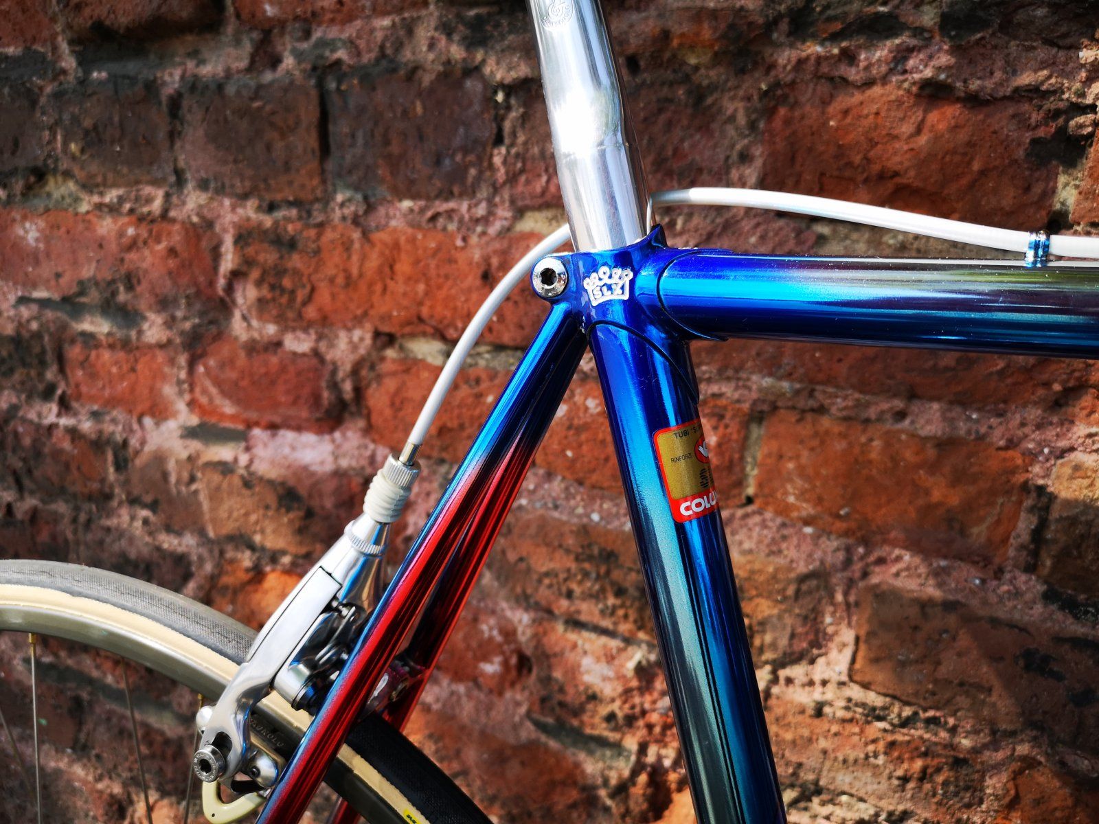

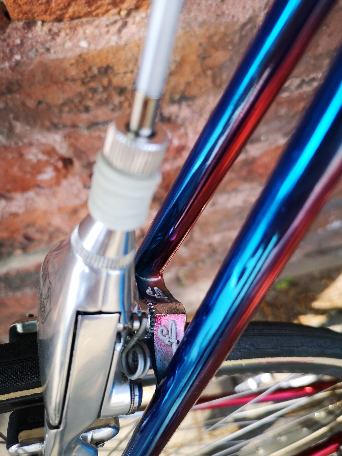

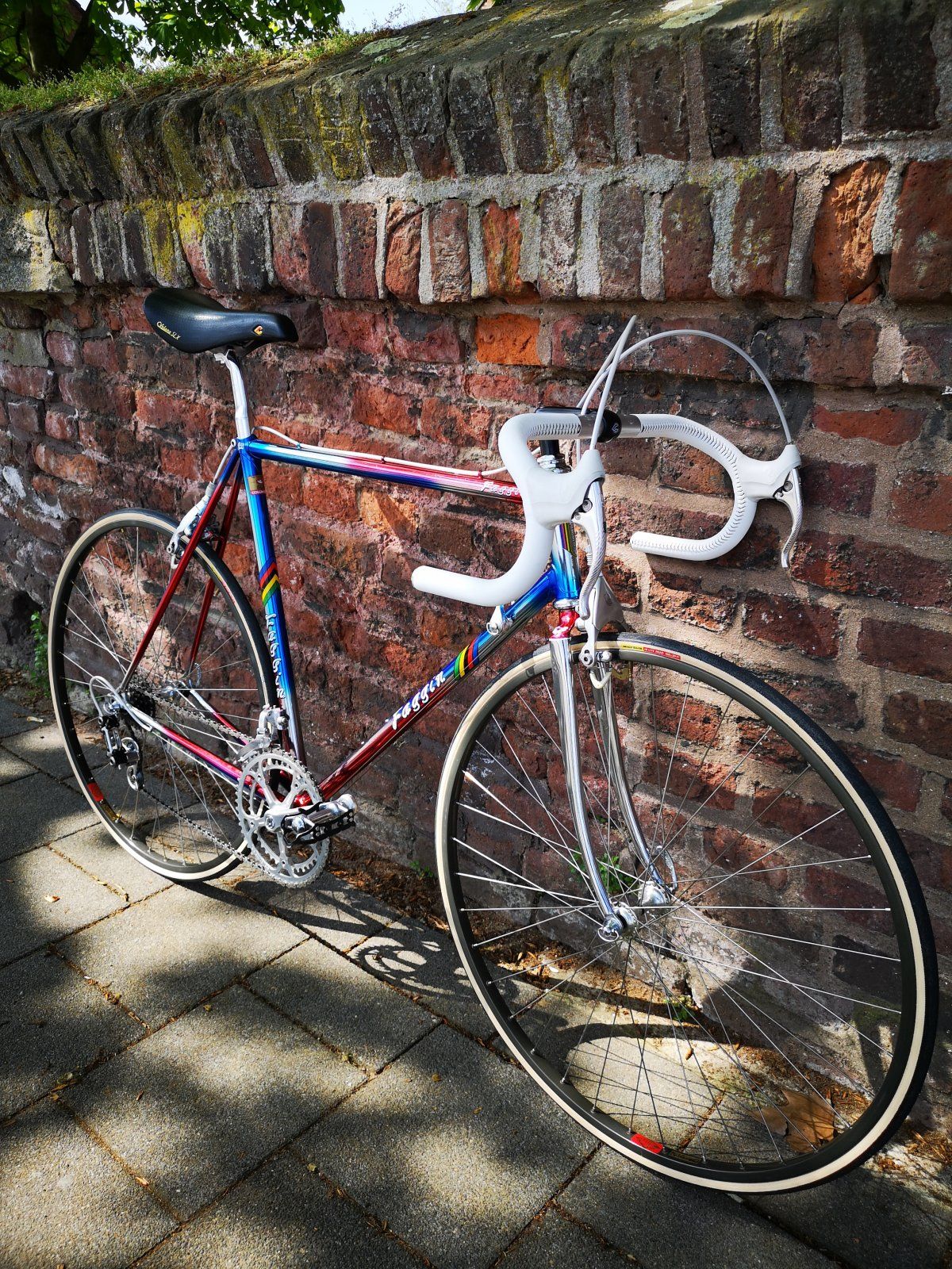

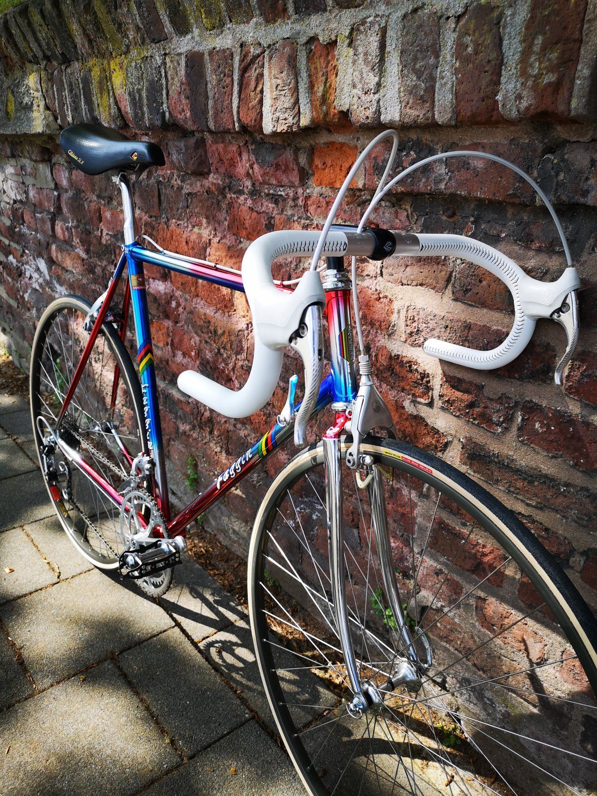

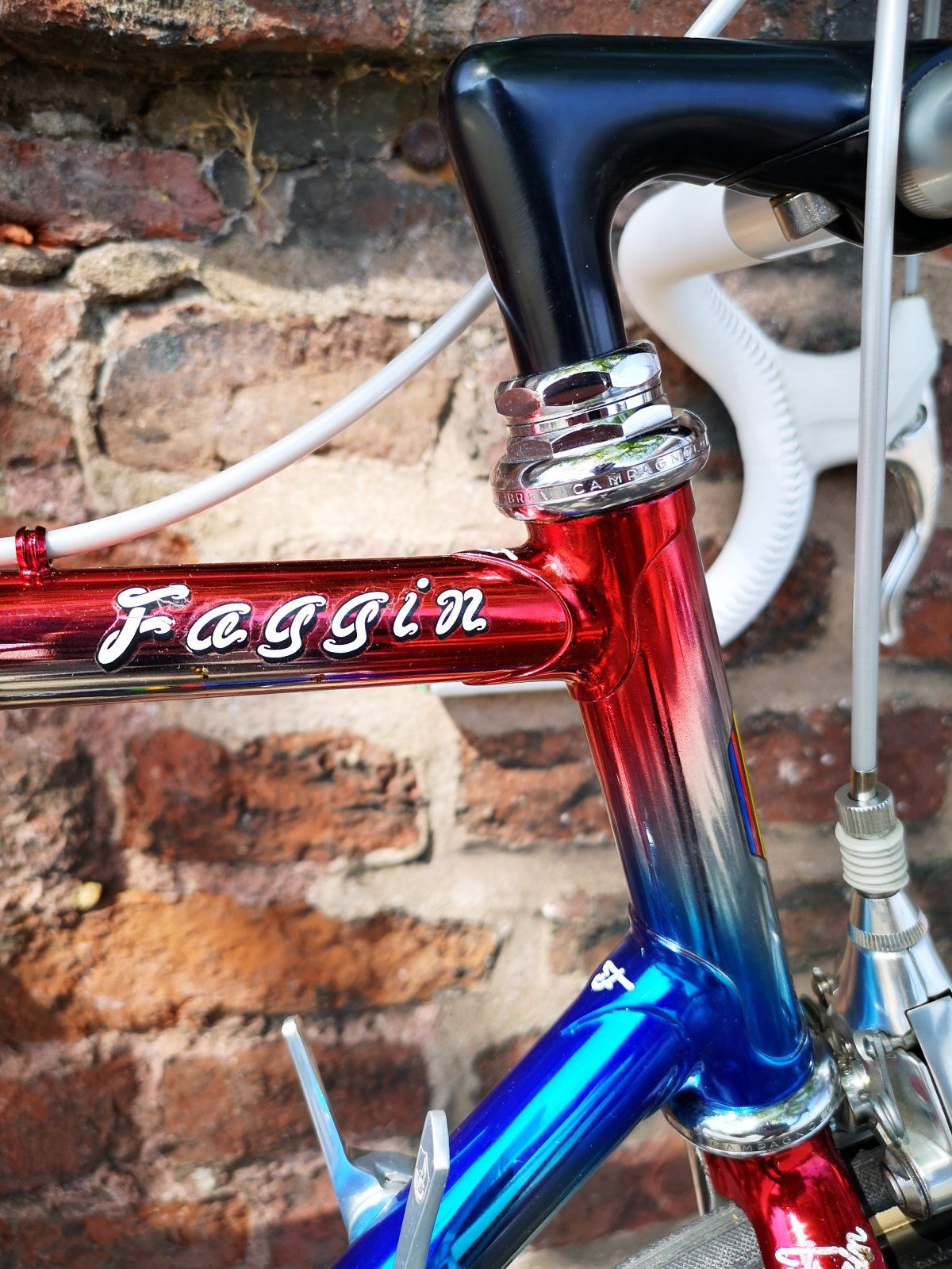

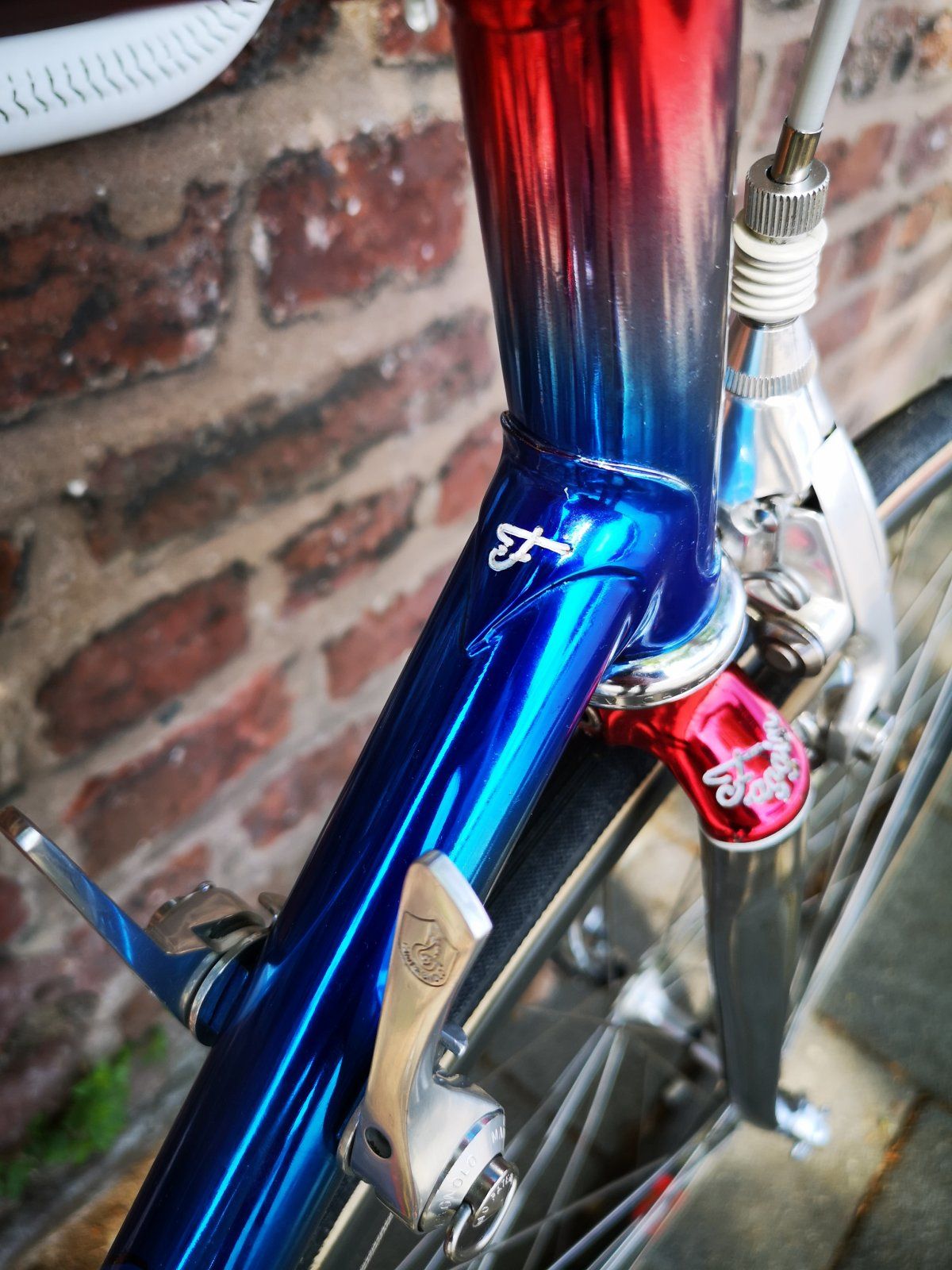

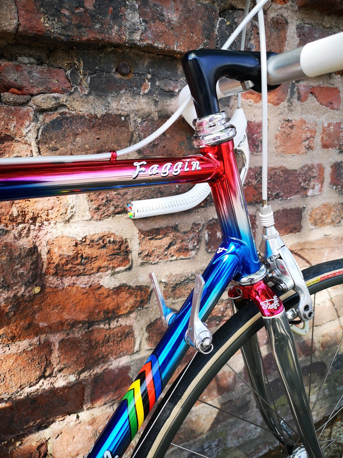

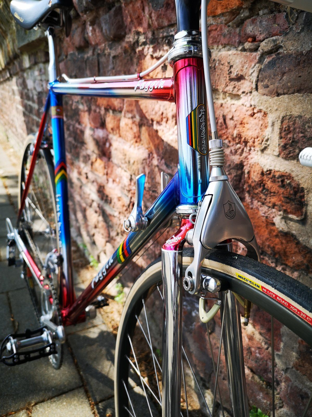

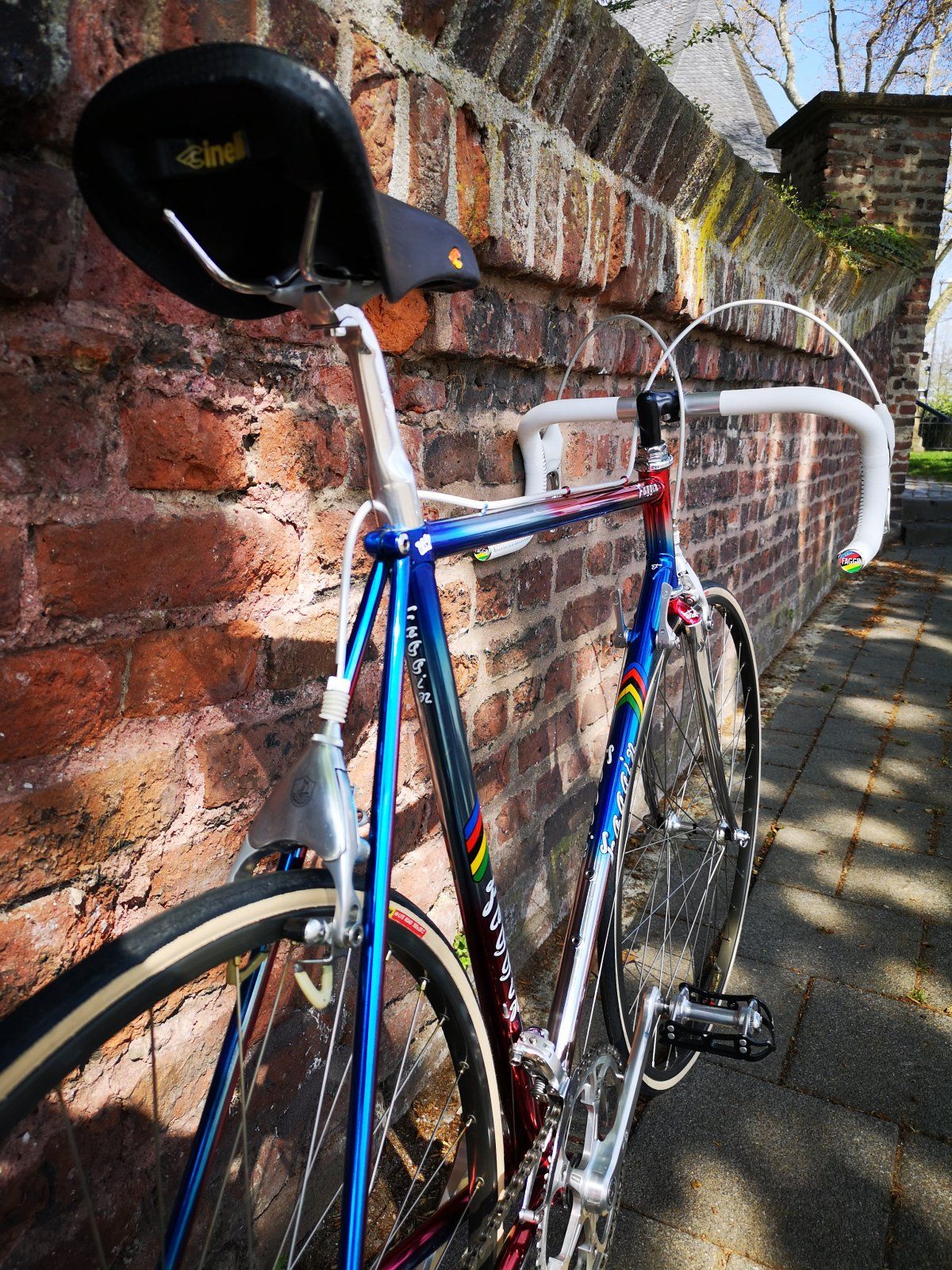

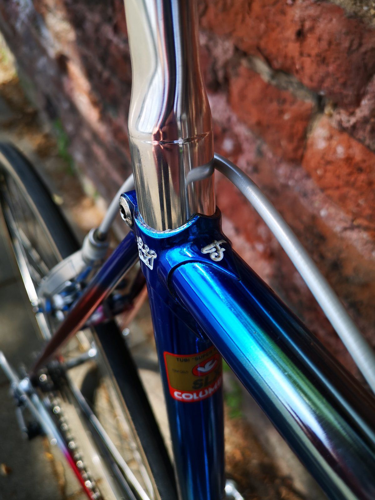

Die Fahrt zur Eisdiele kann nun starten. Ich habe endlich mein Faggin SLX Cromovelato Projekt fertig gestellt!
Die erste Ausfahrt hat Spaß gemacht. Das Bremsverhalten der Deltas lässt zu wünschen übrig, was auch daran liegen mag, dass die Bremsklötze etwas hart geworden sind und auf Dauer ersetzt werden müssen - aber Alpenpässe sind in Köln selten, daher passt das erst Mal so.
Habe mich das erste Mal am Lenker in Leder einnähen probiert und bin echt begeistert!
IMG_20210422_115237.jpgIMG_20210422_114150.jpgIMG_20210422_114323.jpgIMG_20210422_114405.jpgIMG_20210422_114915.jpgIMG_20210422_114933.jpgIMG_20210422_114210.jpgIMG_20210422_114528.jpgIMG_20210422_114844.jpg
Anhang anzeigen 928382Anhang anzeigen 928383Anhang anzeigen 928384Anhang anzeigen 928385Anhang anzeigen 928387Anhang anzeigen 928388Anhang anzeigen 928389Anhang anzeigen 928391Anhang anzeigen 928392Anhang anzeigen 928393
sieht super aus, genau an so ein Rad gehört Lenker in Leder !!
wow tolles Faggin! Glückwunsch! :daumen:
Ich persönlich hätte aber den Lenker mit schwarzem Leder eingekleidet... Aber Geschmäcker sind ja zum Glück unterschiedlich :rolleyes:
