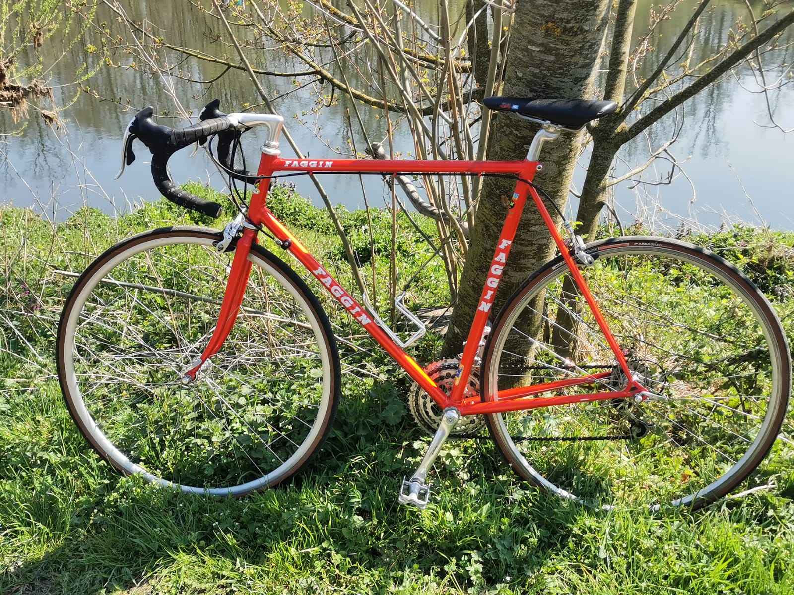

Vor ein paar Tagen habe ich endlich eins in der richtigen Größe und mir passender Ausstattung und Optik gefunden (musste dafür über 3h fahren), ein Faggin-Rennrad aus den 90ern.
Hier bei meiner allerersten Tour:

Kennt jemand eventuell das Modell? Der Rahmen ist Oria TT.09, Ausstattung Campagnolo Mirage und der Umwerfer Veloce (Originalzustand).
Gibt es irgendwo die Möglichkeit an Original-Faggin Lenkerband zu kommen, ähnliches was derzeit drauf ist oder würdet ihr es so lassen? Sieht schon ein bisschen abgegrabbelt aus da die Schriftzüge verschwinden und Rechts fehlt der Stopfen.
Der Sattel hat hinten 2 Risse/Defekte (evtl. so Groß wie eine 20ct Münze) würdet ihr die einfach schwarz anmalen oder einen neuen Sattel aus der Zeit kaufen?

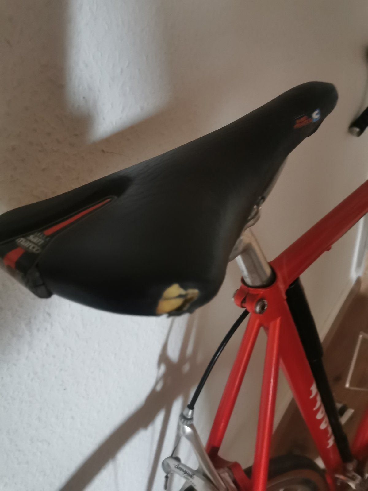

So hab es geschafft die Fotos vom sattel zu machen, also lieber flicken oder neu?
Ich würde mich nicht dran stören, wenn der Sattel bequem ist.

Hmm werde mal schauen, wenn ich einen günstigen, passenden finde wird er ersetzt bis dahin bleibts halt.

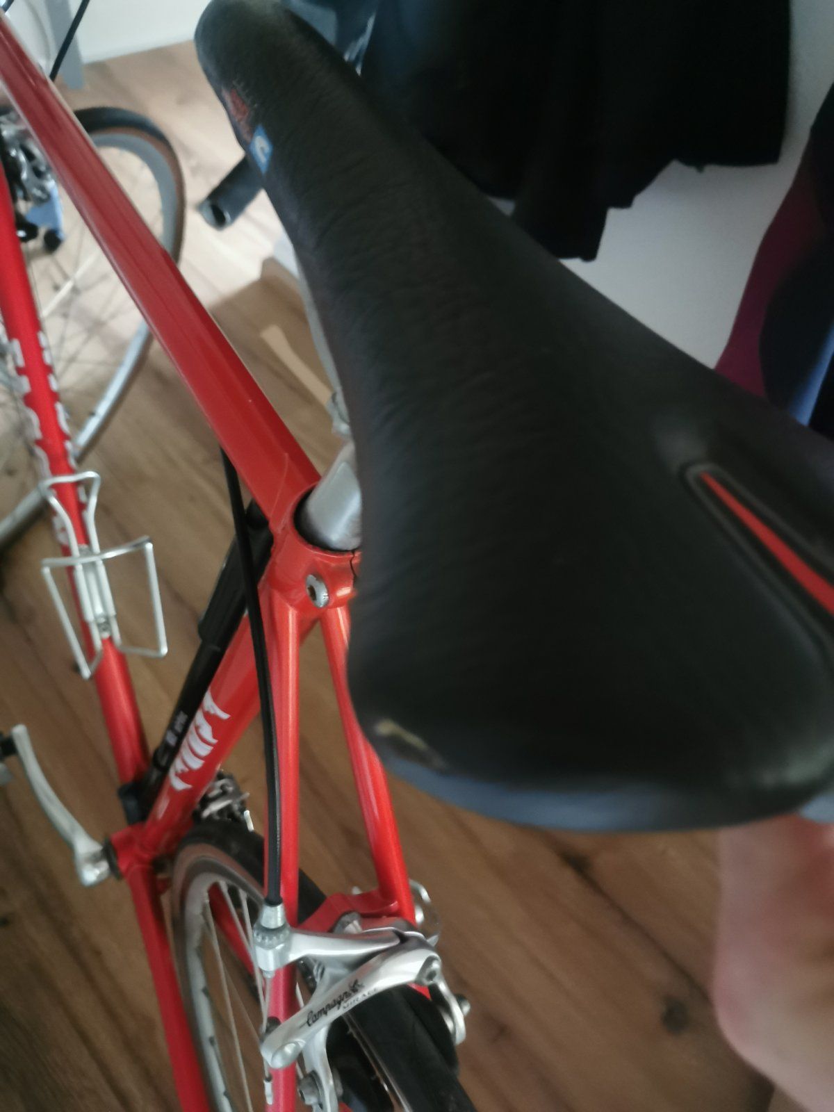

Anhang anzeigen 769715Anhang anzeigen 769716
Wenn das die korrekte Sitzhöhe für dich ist, ist der Rahmen deutlich zu groß. Die Sattelstütze muss!!! mit dem runden Teil mind. bis Oberkante der Muffe ausgezogen sein. So, wie es bei dir aussieht, klemmt deine Schraube nicht mehr richtig, da die Stütze schon om ovalen Teil ist an der Stelle. Dann kann dir die Stütze bei einem Schlagloch mit schmackes auf Anschlag reinrutschen und du liegst auf der Nase. Bestenfalls zerwürgst du die Sattelklemmung und die Schraube verbiegt.
