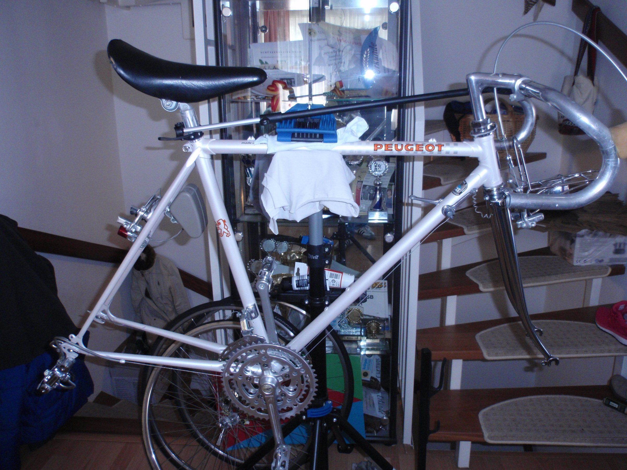

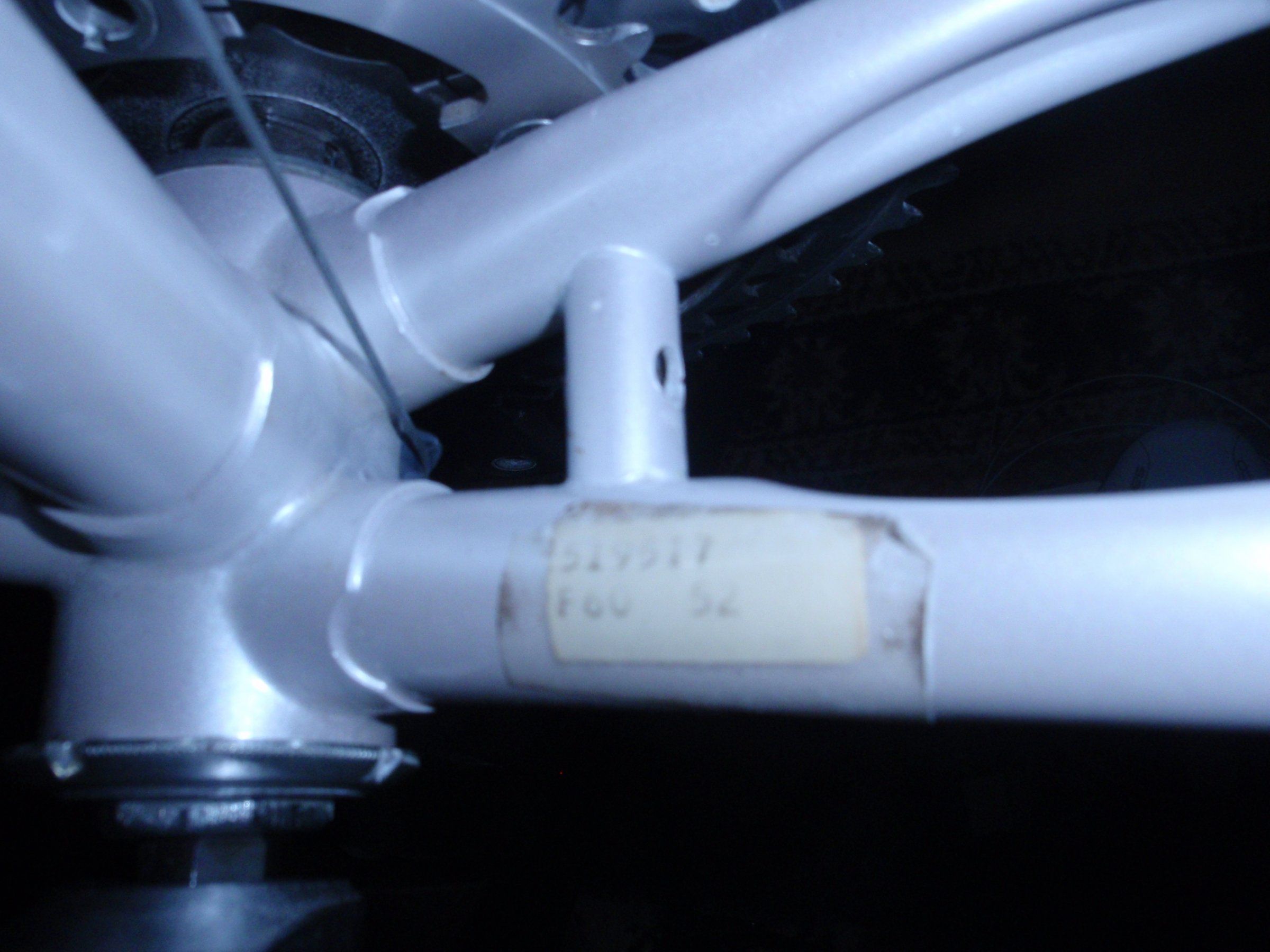

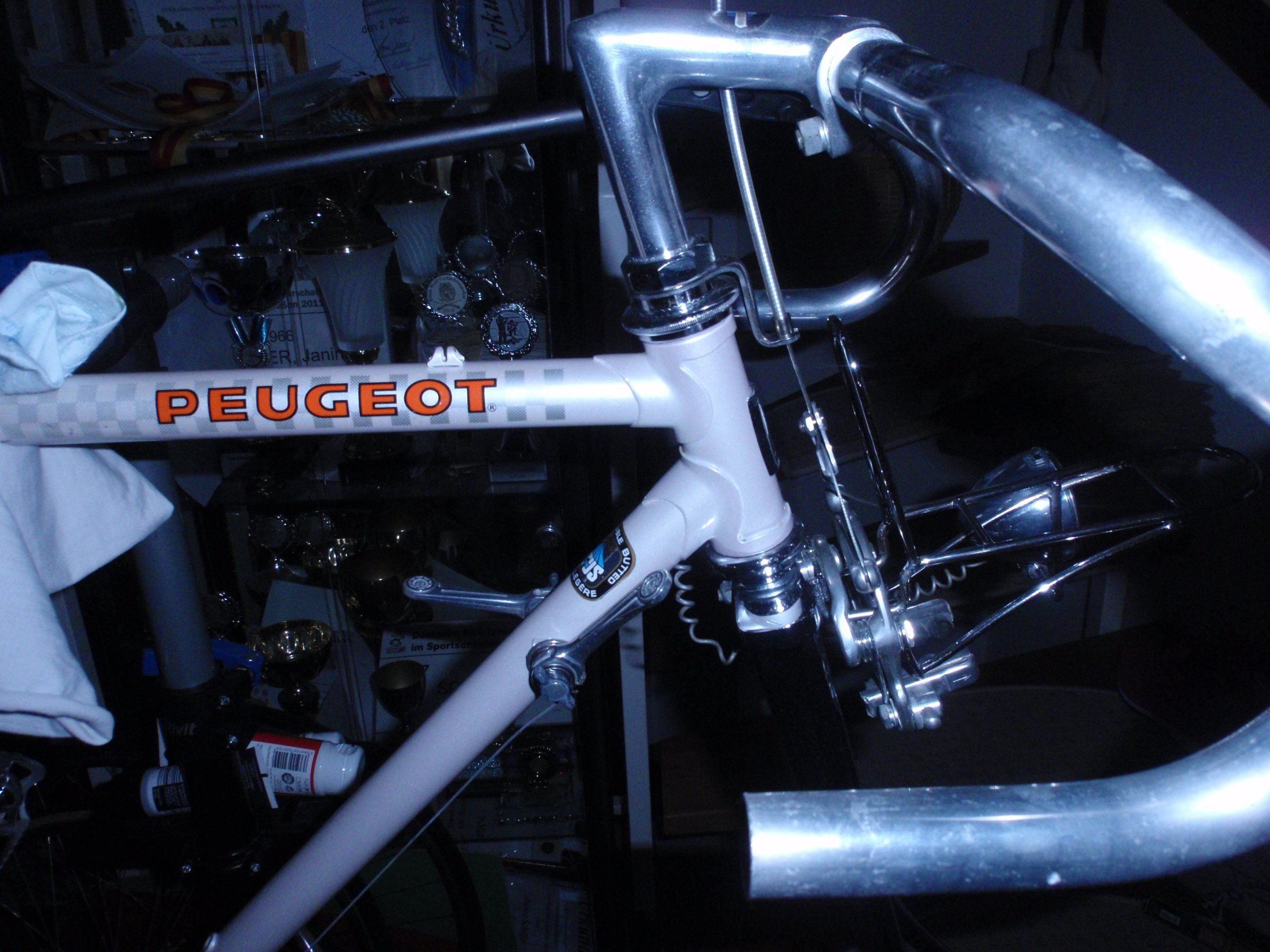

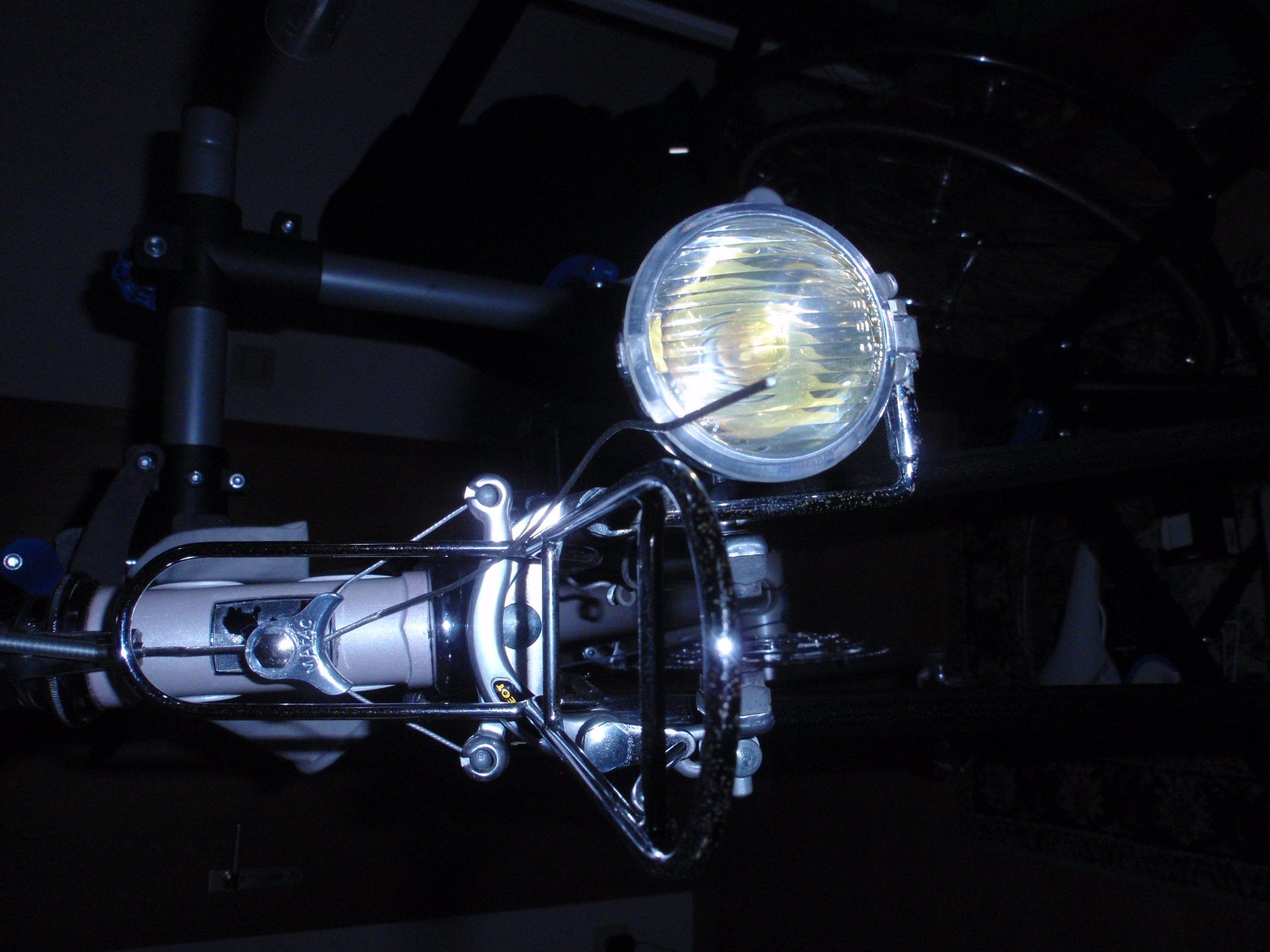

Ein Klassiker in der Mache für den Sohn. Da ich bereits ein PY 10 fahre soll es bei Peugeot bleiben in der Familie. Ein paar Restarbeiten und es kann losgehen.

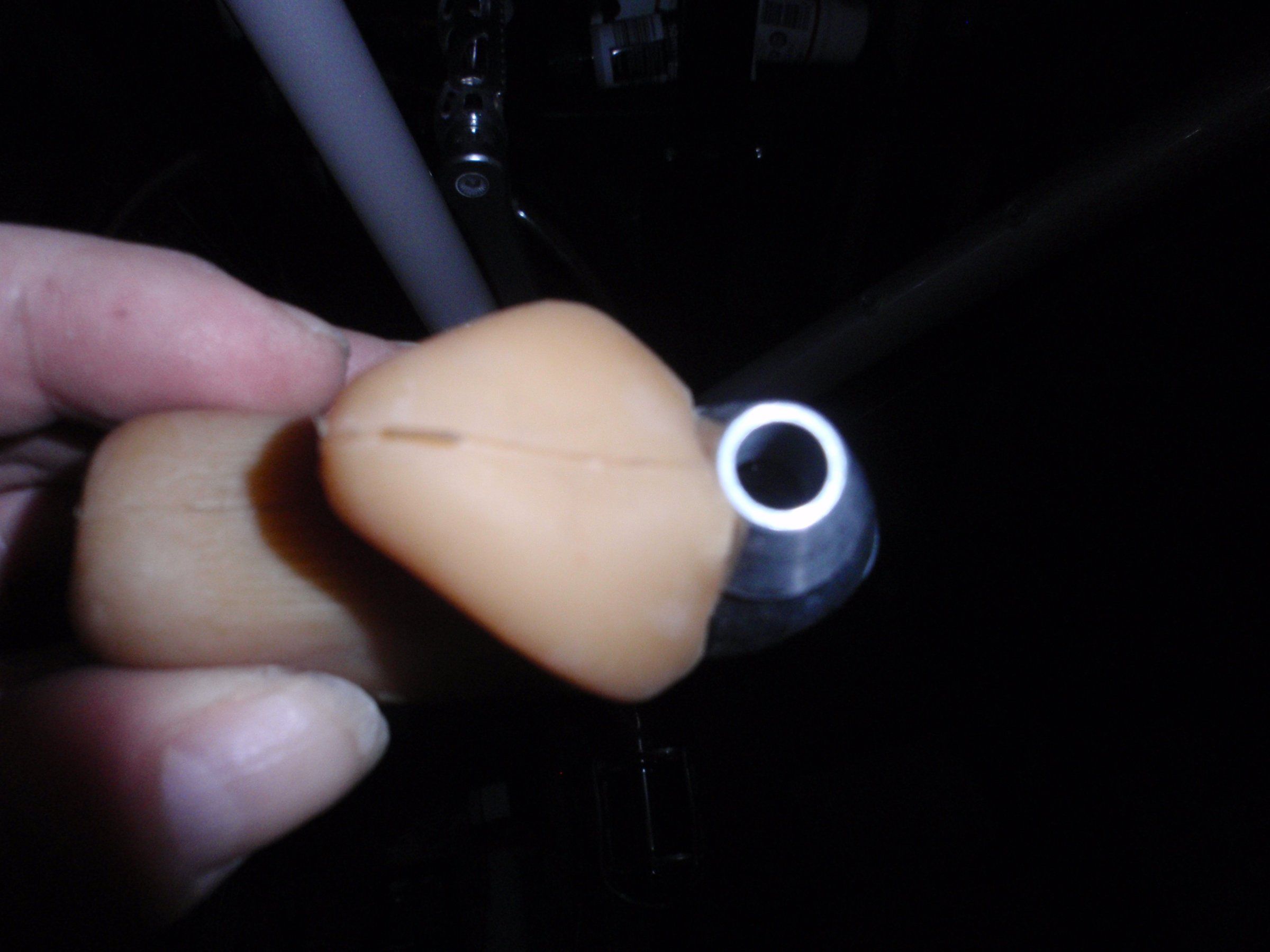

Dann hätte ich da noch ein Problemchen mit den Weinmann Griffen da mir für die Griffe die passenden Einsätze Anschläge für die Bremszüge fehlen. Vielleicht hat noch einer was passendes in der Garage liegen??

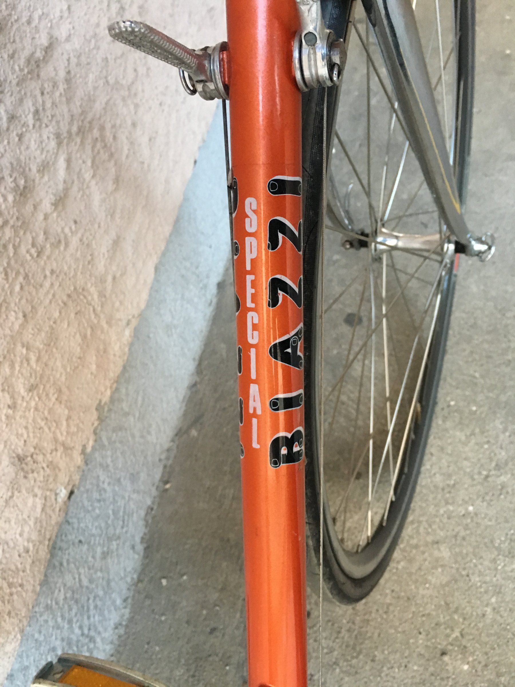

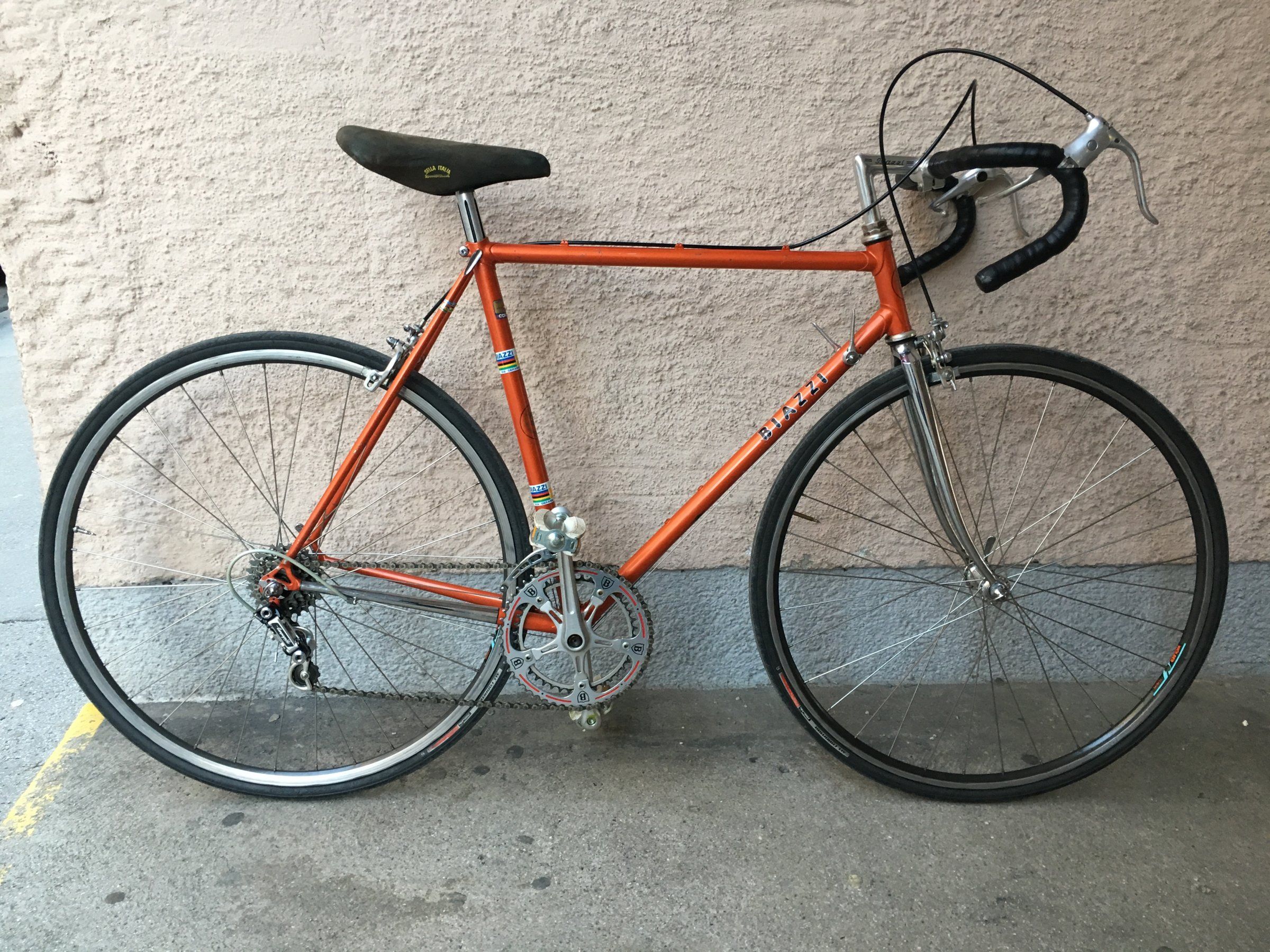

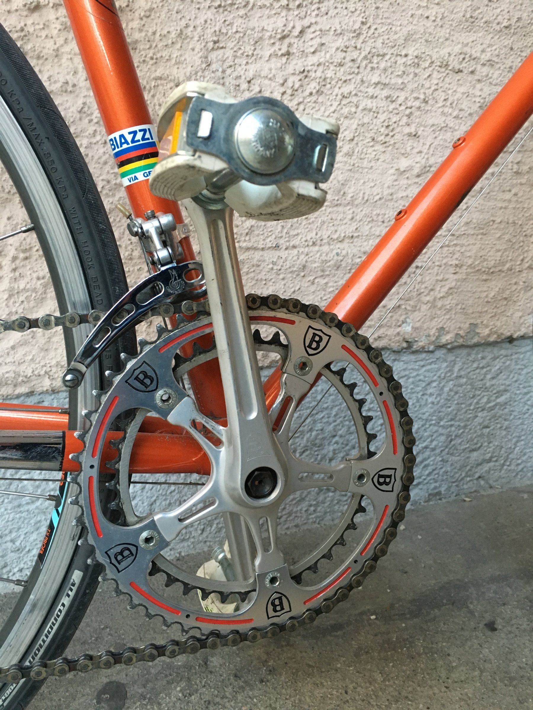

Hallo hier mal ein paar Bilder von meinem Biazzi Rad.
Kann mir dazu jemand was sagen?
Die Ausfallenen sind angebort. (Gewichtseinsparung?)
Danke schon mal

Viel kann man da nicht dagen, außer, dass es ein sehr schöner und gut gebauter und auch seht gut erhaltener Rahmen ist. Die Bremshebel und Pedale sollten mal noch durch was Würdigeres ersetzt werden.
Die Kurbel ist lecker. Was steht da drauf? Ft Bologna?
Hallo
Pedale und Bremshebel weiß ich dass sie nicht so passen.
Auf der Kurbel steht: cascella italia
Steuerlager und Tretlager ist von O.M.A.S.

Hübsches Teil einer mir bislang unbekannten Marke .
Ich würde mal den Lenker im Vorbauauge drehen , etwa so weit das die Lenkerende so knapp auf die Hinterachse zeigen , so jetzt
sitzen die Bremshebel viel zu weit oben .
Und auch den Vorbau so gute 4 - 6 cm tiefer in die Gabel setzen , so habe ich den Verdacht das der Vorbauklemmkonus im Steuersatzgewinde sitzt .
Falls du Hilfe dazu brauchst im Forum nachfragen , es gibt da einen Bastelfred .

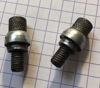

Die kann jeder Radladen anbieten. Deine Güte in Ehren, aber da lassen sich Transport- und Verpackungskosten sparen :)

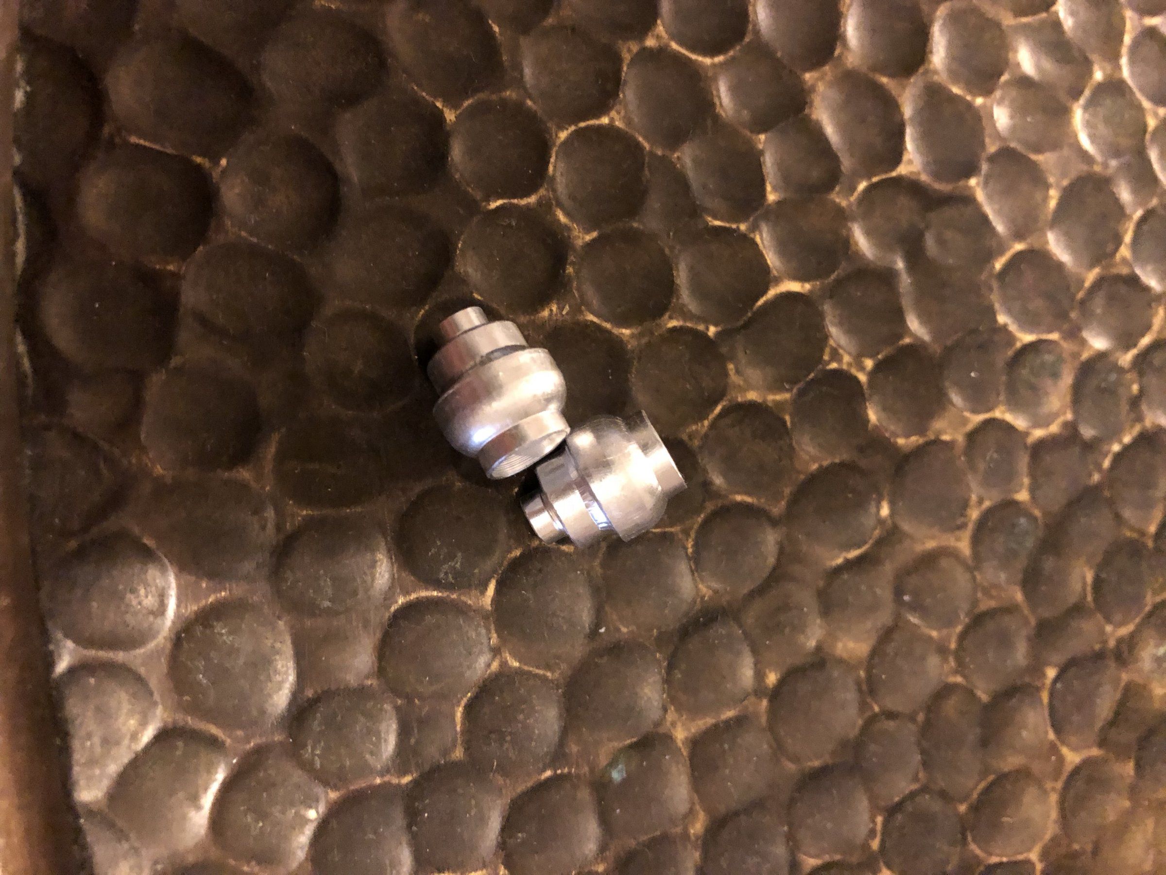

Der User brauchte Hilfe da er offensichtlich NICHT die passenden erhalten hat, ich biete ihm also die originalen Weinmann Nupsis an.
Wie lassen sich hier also Kosten sparen?, wenn die Teile wohl doch nicht jeder Radladen hat? Welch Perpetuum Mobilee

War nun wirklich nicht persönlich gemeint. Trotzdem stehe ich zu meiner Aussage, da ich die im Laden regelmäßig verbaue.
Auch die könnten passen. Sie haben auf jeden Fall die richtige Form. In der Art hatte ich welche im Internet gekauft wobei ich vermute das die nicht zu 100 Prozent gearbeitet sind und deshalb nicht passten. Waren im Durchmesser 1-2 mm zu stark. Ich würde es auf jeden Fall probieren..

Nicht streiten Jungs.Ich bin froh um jeden der etwas anzubieten hat um weiter zu kommen. Deshalb erstmal Dankeschön an Beide. Ich würde eure Angebote annehmen in der Hoffnung etwas passt.
