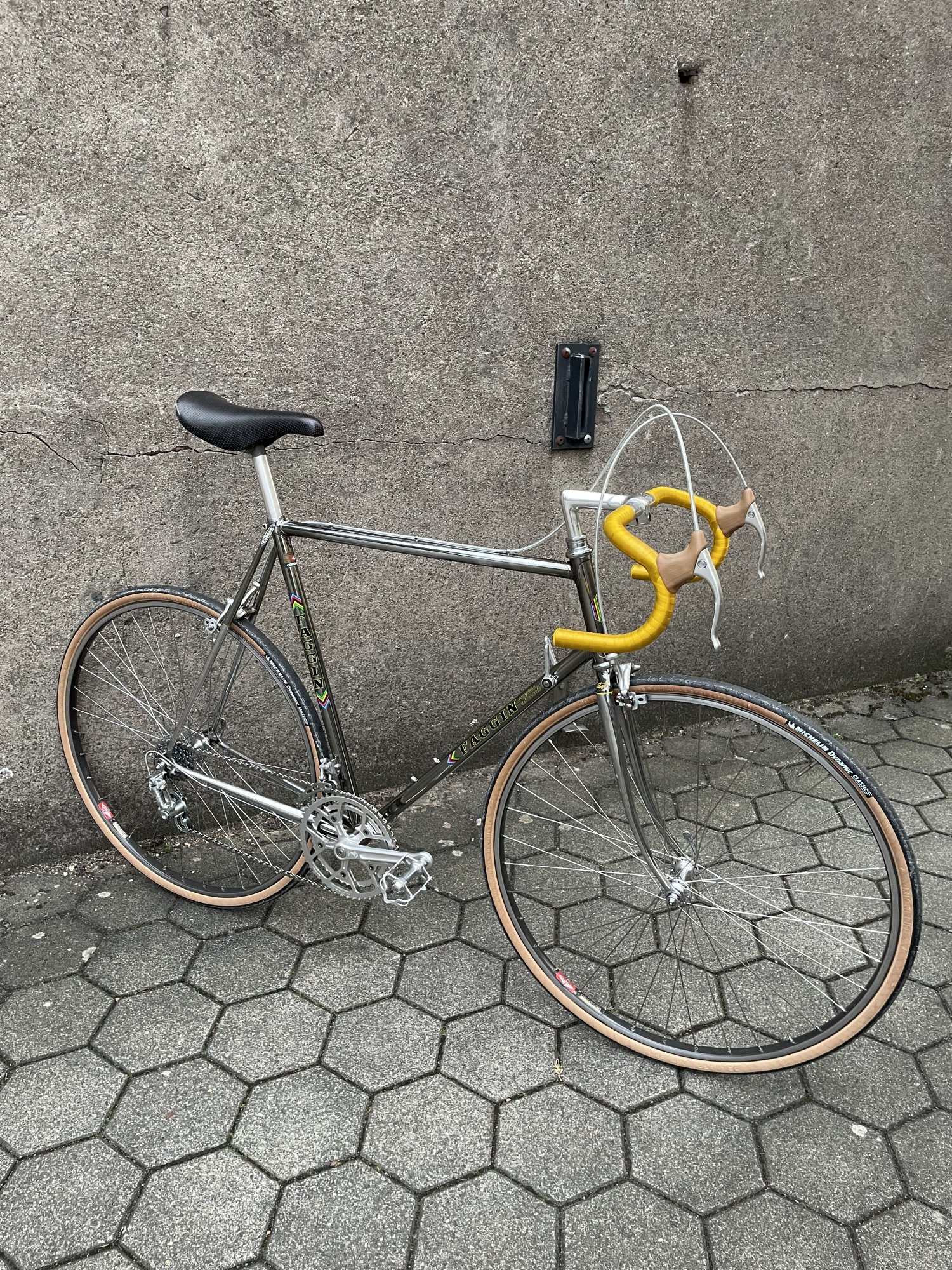

Mein erstes Faggin. Heute für nen Appel und n Ei erstanden. Ziemlich verbastelt, mit XT Steuersatz und SORA STI's. Mal sehen was die Zeit bringt. Sattel hängt schon am Cannondale Saeco. 😍😁

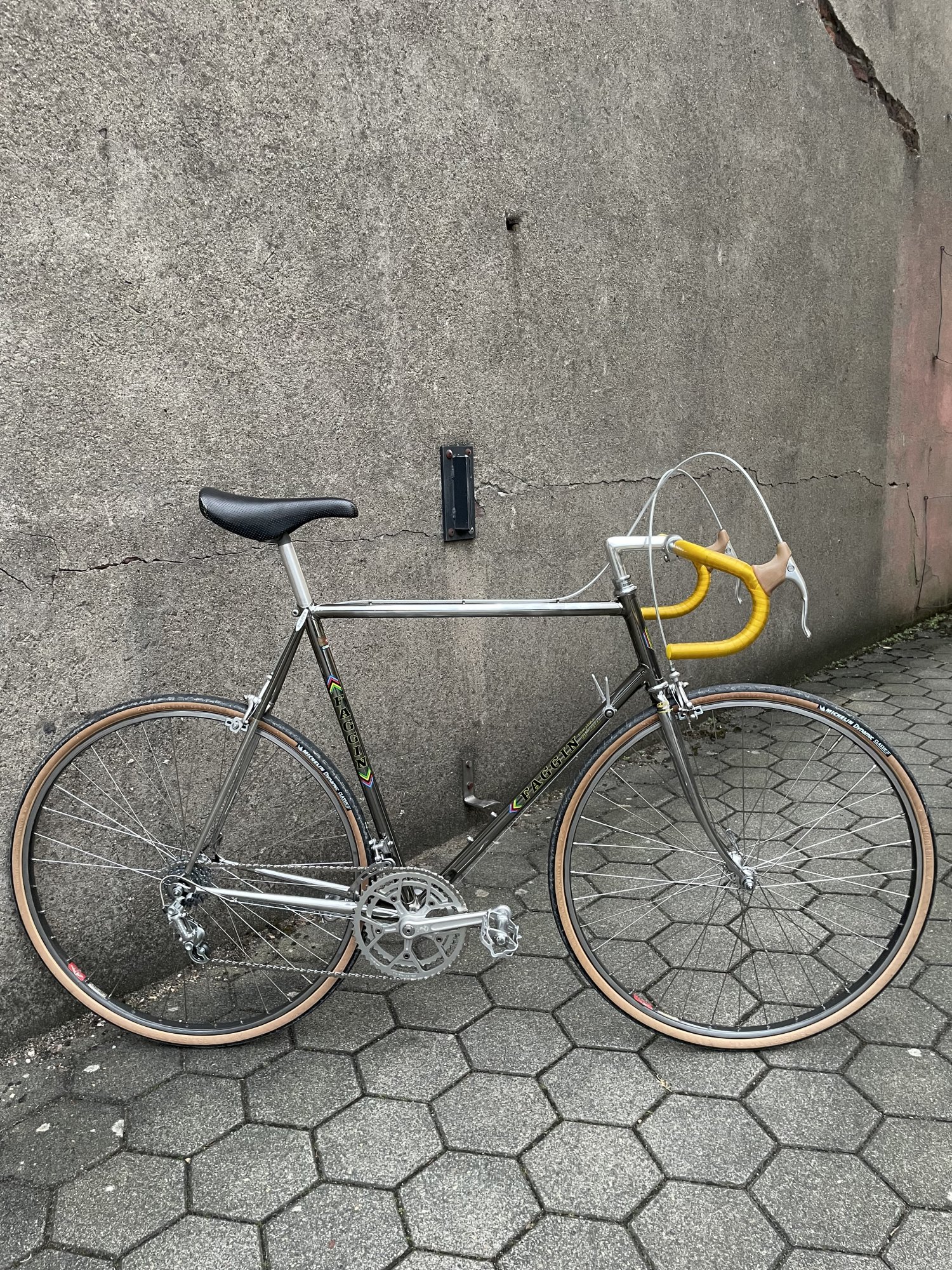

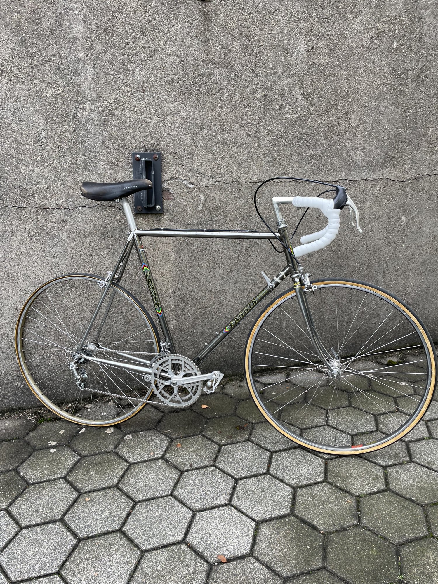

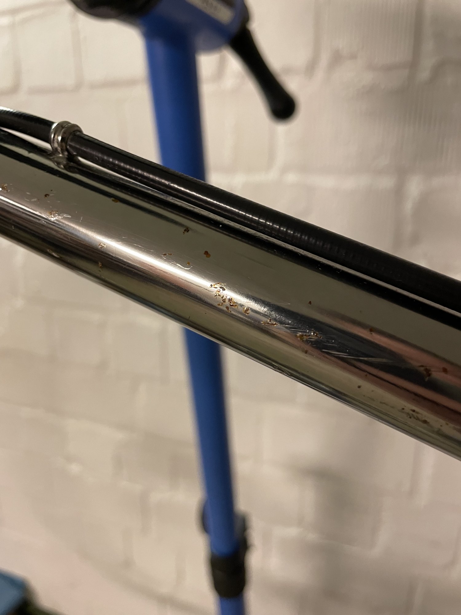

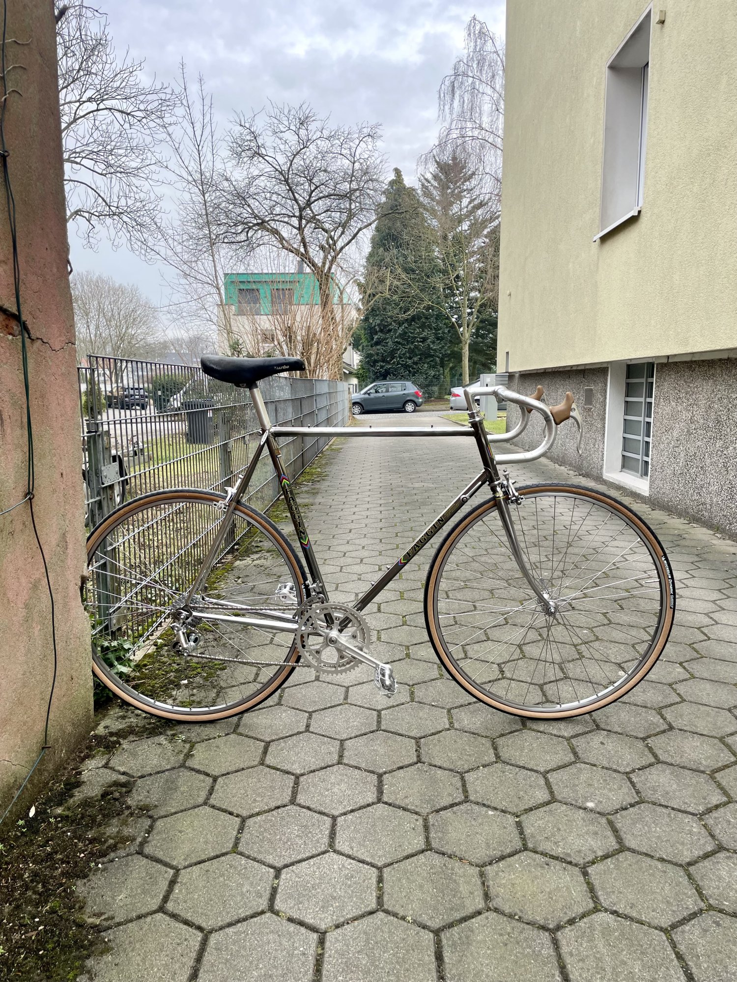

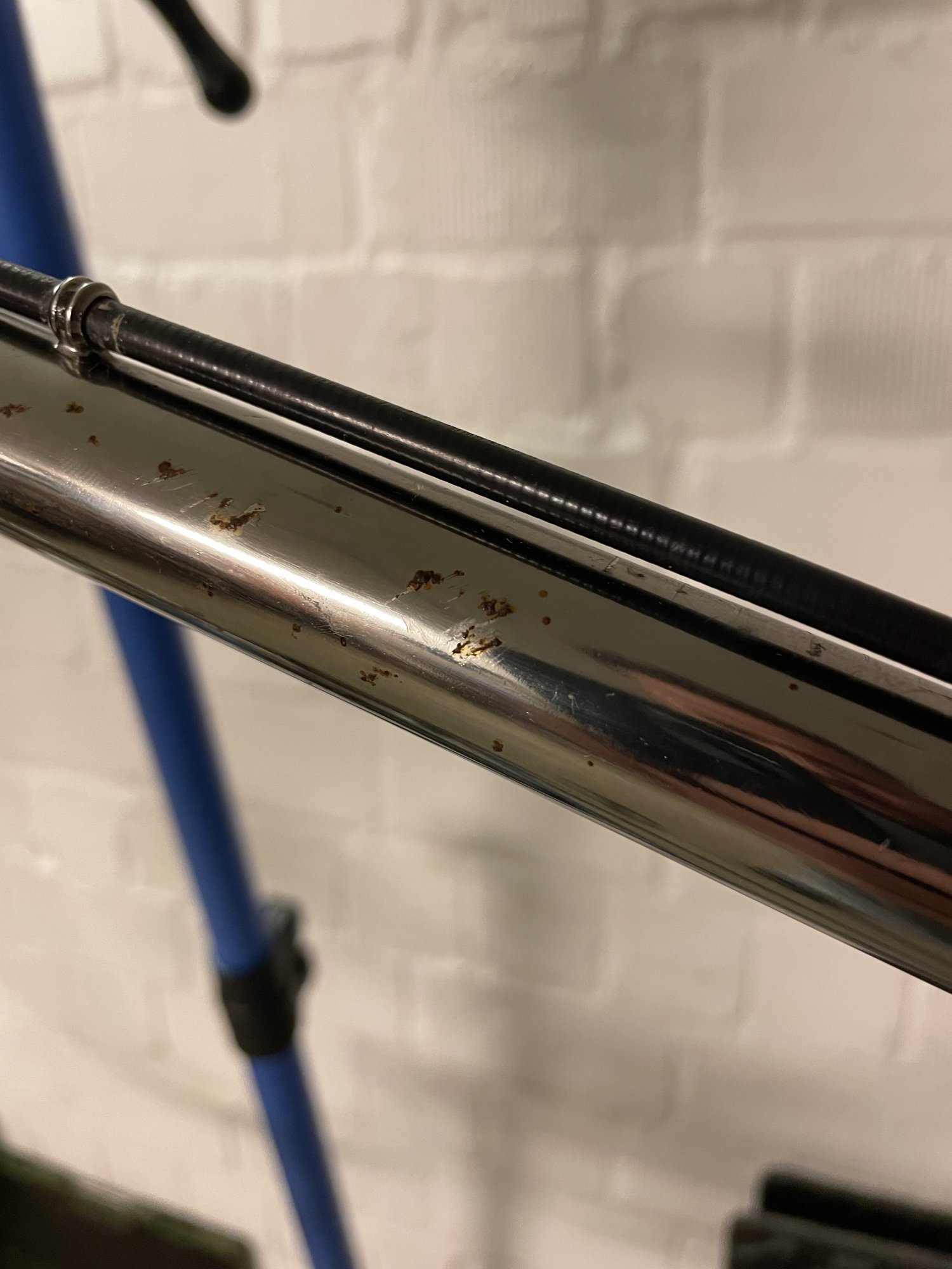

Guten Abend zusammen, ich habe vor kurzem ja mein neues Faggin Winter Projekt im „Fang des Tages“ Faden vorgestellt. Ich glaube (bin mir aber auch nicht ganz sicher) das es eine Art Chromovelato ist :)
Der Rahmen ist an sich sehr gut in Schuss finde ich, außer am Oberrohr hat er einige kleine unschöne Macken/Rost vom anlehnen vermute ich.
Habt ihr nen Tipp wie ich am besten an die Sache ran gehen kann ohne den Rest des Lackes zu ruinieren?
Habe ich mal 2-3 Fotos beigefügt 👍🏻
Bild 1 - Rad im Fundzustand
Wollte mich demnächst ans demontieren und reinigen machen.
Beste Grüße
Sven
Vielleicht mit so einem kleinen Rostschaber, der sich oft an Lackstiften findet, den Rost mikrochirurgisch entfernen, die Stellen dann mit Chrompolitur vorsichtig behandeln/polieren, entfetten und Klarlack auftupfen?
Den Klarlack ggf. mit schwarzer Tinte passend einfärben?
Nur so eine Idee....
Die Herangehensweise würde ich abhängig davon machen, ob es Cromovelato ist oder nicht. Ich vermute eher, dass das eine normale Lackierung im "titanized"-Stil ist. Anderenfalls würden wir um die Roststellen herum ein anderes Bild haben. Sieh Dir mal die Stelle um das Tretlagergehäuse herum an. Meistens sind dort irgendwelche Lackabplatzer mit der darunter liegenden Chromschicht erkennbar. Gut erhaltene Cromovelato-Rahmen sind eher selten. Die Lackierungen sind extrem empfindlich.

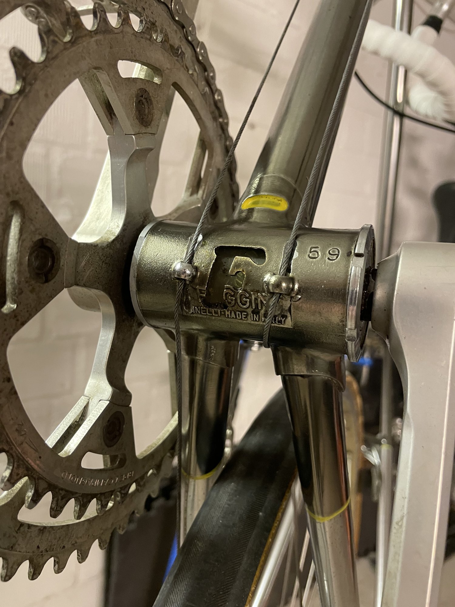

Ich hab mal noch ein Bild von der Tretlager Muffe eingestellt. Was mich wundert ist das unterm Tretlager eine 59 eingeschlagen ist. Handelt es sich damit um die RahmenHöhe? Messen tue ich nämlich 60-60,5cm.

Die Italiener messen Mitte Tretlager Mitte Sattelmuffe und nicht bis zur Spitze.
Center Center CC im Gegensatz zu Center top ct

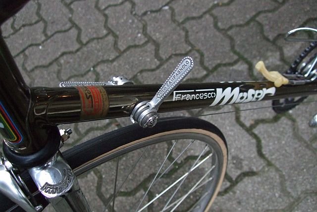

Ja, ich finde das Rad auch gut. Ich vermute ebenfalls sehr stark, daß es sich eben nicht um eine Cromovelato-Lackierung handelt. Das Rad wird dadurch nicht schlechter. Im Gegenteil: Der Vorteil ist, daß es wesentlich einfacher wird, die Fehlstellen im Lack zu reparieren.
Hier mal zum Vergleich eine "echte" Cromovelato-Lackierung in genau diesem Farbton.
