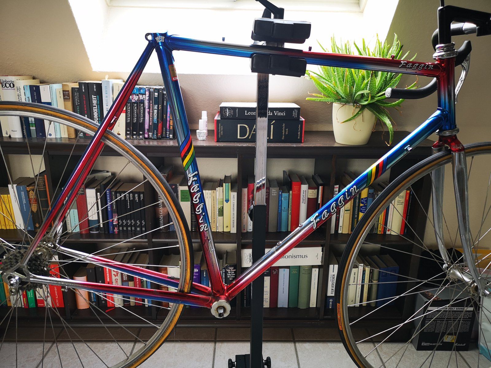

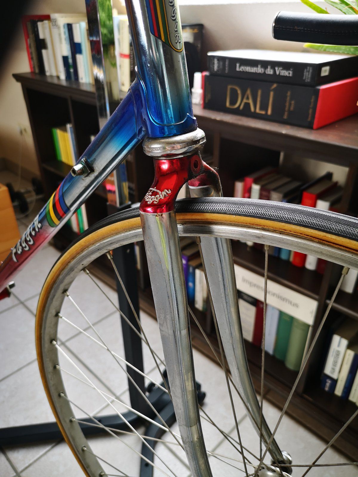

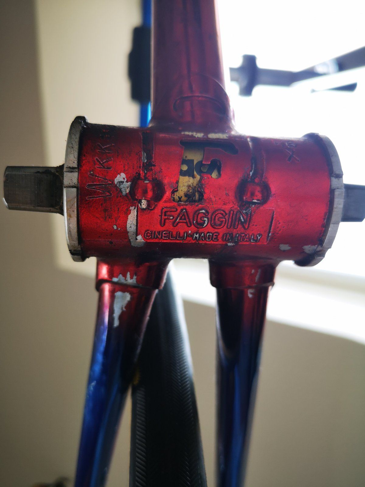

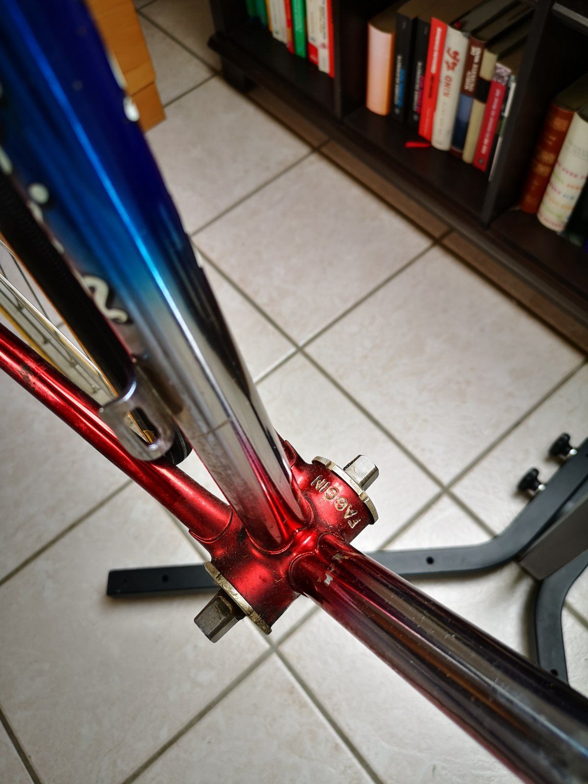

Hallo Fagginisti, wollte euch mal meinen Fang präsentieren.
Habe den Rahmen als Komplettrad erworben. Hatte einen wild zusammengestellten Komponentenmix aus Mitte/Ende der 80er. Zeitlich kann ich den Rahmen nicht genau einordnen, müsste aber um 1985 rum sein. Obwohl ich genau dieses Modell (Speziell in dieser Lackierung) im Netz nicht finden konnte, nehme ich an, dass es sich dabei um einen KING Rahmen handelt. Wenn es einer besser weiß oder mir näheres sagen kann, wäre ich dankbar.
Beste GrüßeAnhang anzeigen 842450Anhang anzeigen 842451Anhang anzeigen 842452Anhang anzeigen 842453Anhang anzeigen 842454
Wahnsinnslack. Für Details frag mit der Rahmennummer bei Faggin an, Cristina gibt sicher Auskunft.
Du kannst sie auch einfach anmailen, sind alle freundlich und umgänglich werkeln tut ja da die ganze Familie
So, habe die Familie mal angemailt. Hoffentlich kann man mir helfen. Ich danke euch schon Mal herzlich für den Tipp! Im Anschluss stellt sich die Frage, wie ich den Rahmen stilbewusst aufbaue?🤔

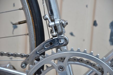

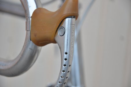

Guten Abend, hier ein paar Bilder meines Corona Projektes, ein Faggin Sl King vollverchromt, mit Campagnolo super record Ausstattung , PAT 83. falls einer Interesse hat gerne mal nachfragen 🙂 habe leider schon ein treues Gefährt das ich nicht missen möchte. Gewicht müsste ich nochmal messen, aber ist mit allen Teilen auf jedenfalls sehr leicht.
Gruß Fabio

Schätze den Rahmen auf mitte/ende 80. Denke da war mal Farbe drauf, da es nicht spiegelblank poliert wurde vorm verchromen. Kranz vll noch gegen einen 6/7 fach-Kranz tauschen, sieht sonst so anachronistisch aus - wenn du schon super record fahren möchtest. Die Sattelstütze will sich mir nicht so recht harmonisch einpassen- kannst du bei Gelegenheit/Budget mal upgraden. Den hinteren Zug etwas durchschieben, so dass er an der Stütze und nicht am Rahmen schleift. Braune Ledersättel sind immer so vintage, aber wenn er dir passt ist das in Ordnung. Rohrsatzdecals sehen nicht original aus, die wirken so dick, sind das Aufkleber oder Wasserschiebebilder? Willst du noch Rahmendecals anbringen oder so lassen? Zeig mal bitte noch ein Bild vom Tretlager - von unten. Vorderradbremse steht sehr nah an der Gabel, vll noch eine zweite Zahnscheibe zwischen Bremse und Gabel. Schönes Detail mit der Delle im Sitzrohr, da kannst du ruhig das Hinterrad näher ans Sitzrohr bringen. All in all, sehr schönes Rad. lg
