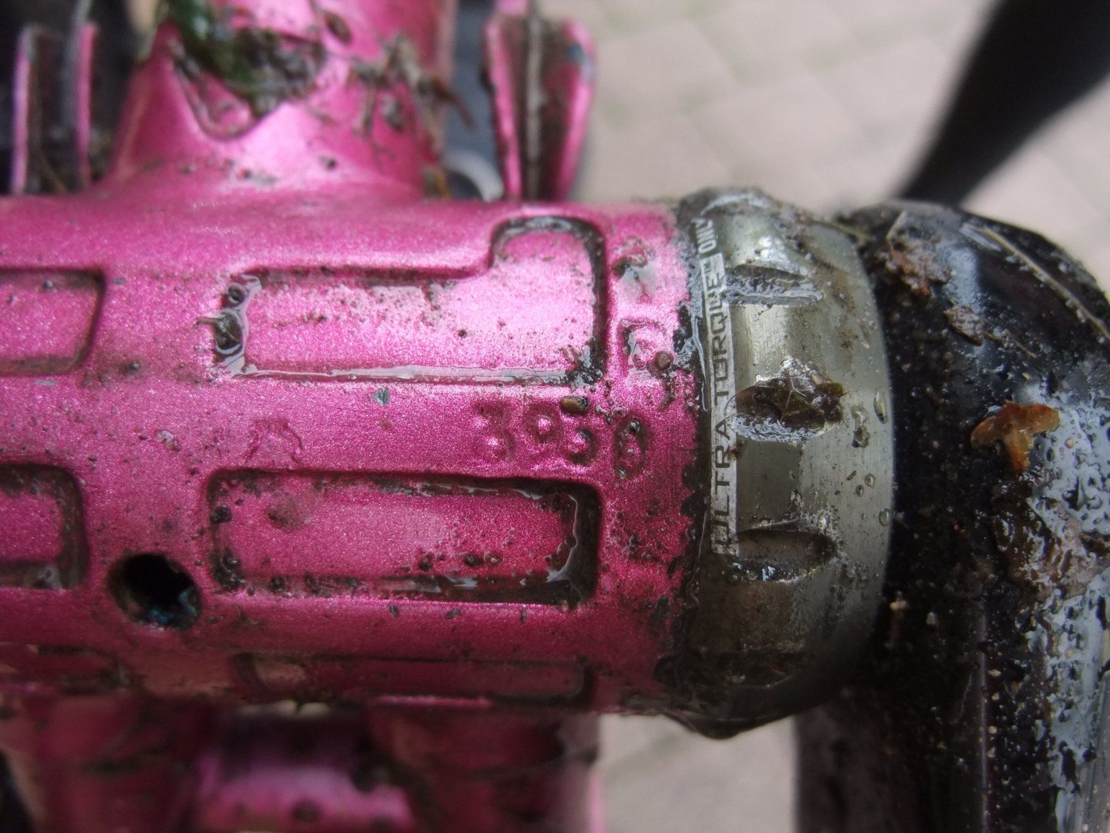

A E
7 3930
Dier Farbe dürfte neo sein, die gabel wurde ersetzt

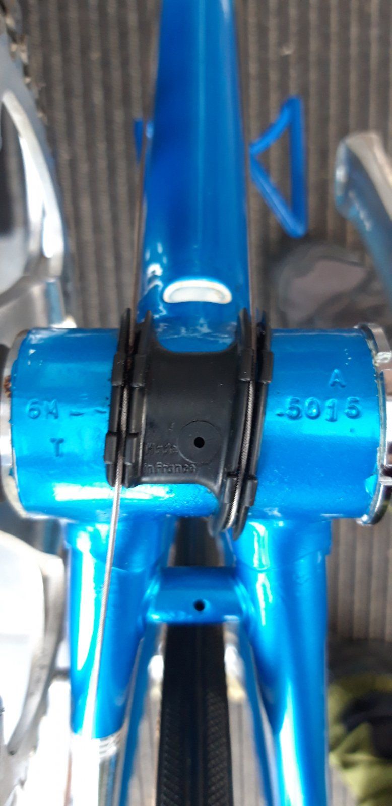

Hier der Rahmen-Code unter dem Tretlager von dem Merckx mit Campa Veloceausstattung , das mir gestern in Köln zugelaufen ist .
links das WW bezeichnet wohl das Columbus Rohr , das hier verbaut worden ist . Welches Columbus Rohr ist damit gemeint ?
5= Rahmenhöhe 55
WW=Strada (Brain)
L=Mitarbeiter L...
D - 92/93
und 3395 ist die Seriennummer
(Wenn ich die Erklärung von @Emerxil richtig kapiert habe :idee:)
bis auf das Brain Geröhr stimme ich dir zu .
Aber wenn ich die Columbus Rohr Hirachie richtig gelesen habe , dann ist der Brain Rohsatz erst ab 1998 verbaut worden und ! er ist auch leichter / besser als die SL und SLX Rohre .
Da aber der Strada Rahmen bisher immer unterhalb der Corsa und Corsa Extra Rahmen eingeordnet war , kann ich mir nicht vorstellen , dass man für Strada Rahmen ein besseres / leichteres Rohr verbaut hat .
Fehlerfreie Entschlüsselung :)
Der Rahmen wurde im Spätsommer 1994 gebaut.

P5X F2613 = Sommer 1994, Corsa Extra SLX
D3395 = Ende Sommer 92 - danke für den Änderungsantrag, ich habe ihn übersehen.

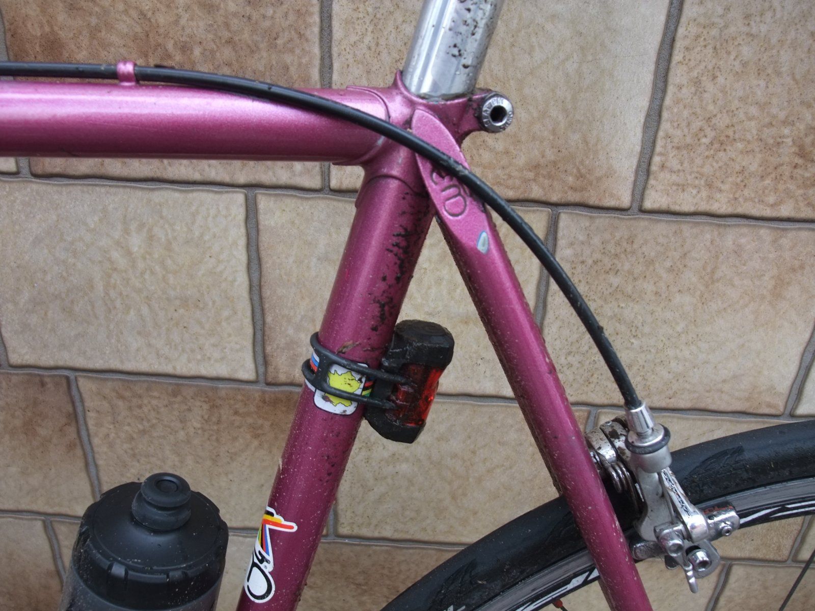

Moin zusammen, bräuchte auch mal Hilfe! Bin mir mit dem Baujahr nicht sicher! Und welche Schaltung an meinem Strada verbaut ist würde mich auch interessieren! Vielen Dank im Voraus.
