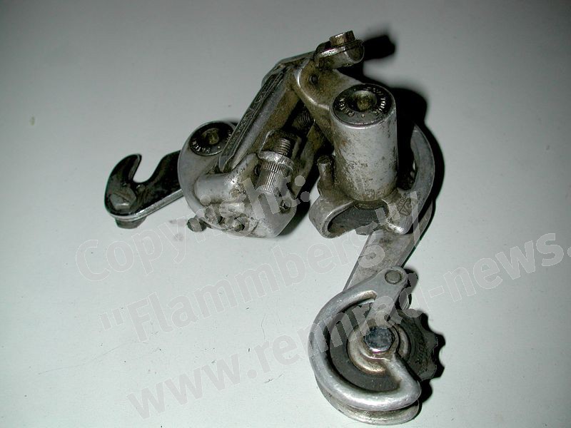

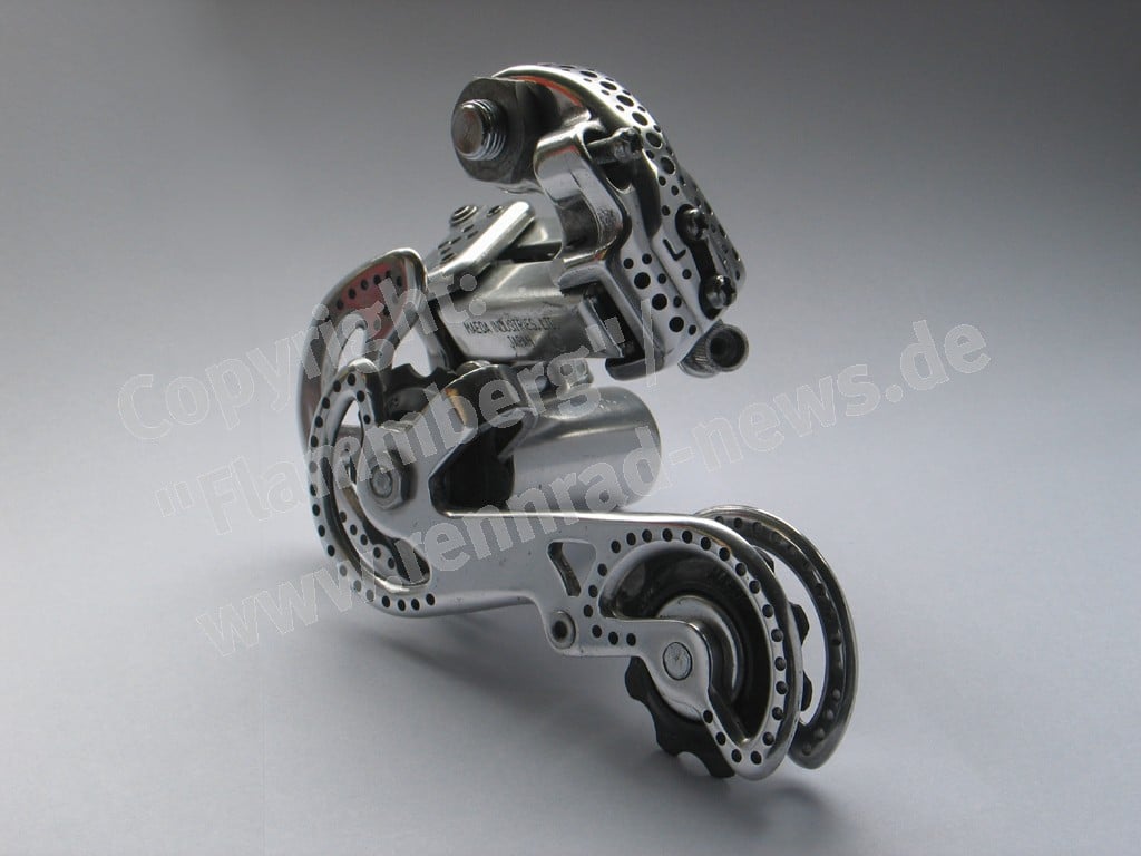

Hier einige Fotos der stillen Beschäftigung, mit der eine Suntour-Schaltung einen regenreichen Sonntagnachmittag bereichern kann.
Zur Begründung:
So, wie das Bohren von Fahrradteilen dem bußfreudigen Bereuer eine Kasteiung sein kann, der er sich freudig aussetzt, wenn der Leidensdruck zu groß und das Herz übervoll der Schuld ist, so kann es auch demjenigen von großem Nutzen sein, der seinen ruhelosen Geist in das Refugium der Meditation geben möchte.
Natürlich kann das Bohren auch ein Ventil für Aggressionen auftun; das Metall wird zum willigen Ersatzopfer, wodurch dem Fleisch des Feindes die Tortur erspart bleibt, die Seele des Hassers aber dennoch Frieden findet.

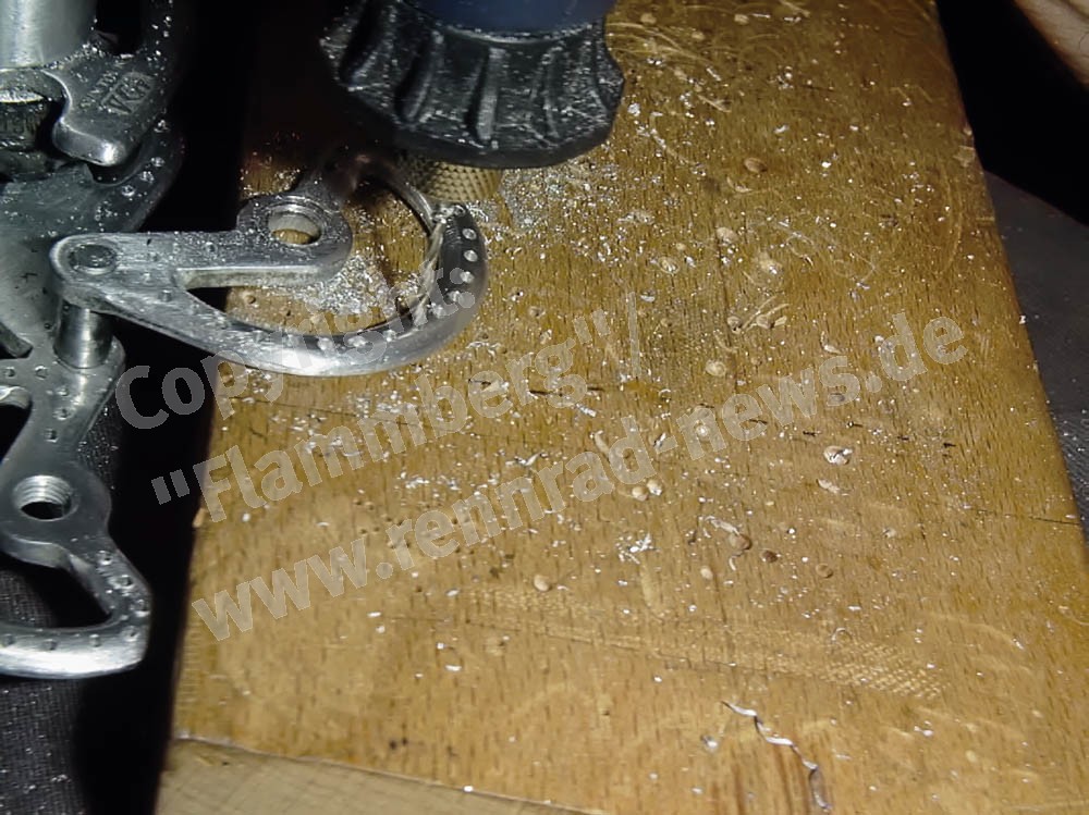

Die unten gezeigte Suntour Schaltung „V-GT Luxe” kam zu mir im liederlichen Zustand; ich bohrte sie in Liebe freihändig auf einem Stück Buche, das dazu auf meinen Knien lag, während der Regen an meine Fensterscheiben pochte. Hiernach wurde geschliffen und poliert.
Die Gewichtsersparnis betrug weniger als 10 Gramm!
Vorher:
Das Bohren:
Nachher:

Sehr gut geworden, vor allem für freihändig. Genau sowas würde meinem Rufa auch noch gut stehen. Also, wenn's mal wieder regnet und du deinen ruhelosen Geist in das Refugium der Meditation geben möchtest…;)
