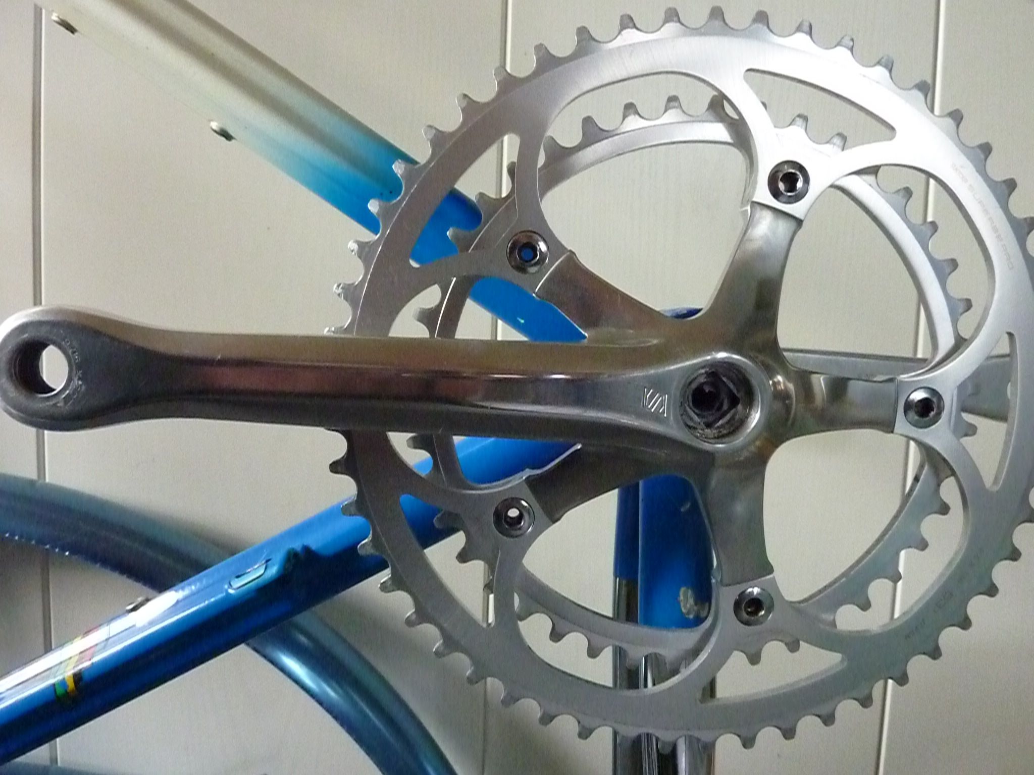

Diese Suntour Kurbel mit Markierung CF hier hat ein Superbe Pro Kettenblatt, könnte wohl auch eine sein.
Laut Velobase brauchen die 112mm JIS Innenlager, das kann aber schon wieder nicht sein? Die Kurbel sitzt dann weit aussen, ist das auch wieder ein Kandidat für ein ISO-Lager?
Edit: Meh, hat @morda nicht gerade das gleiche Problem gehabt?
Edit2: 112mm Veloce Lager reingeschraubt, sieht gut aus, bleibt so :p

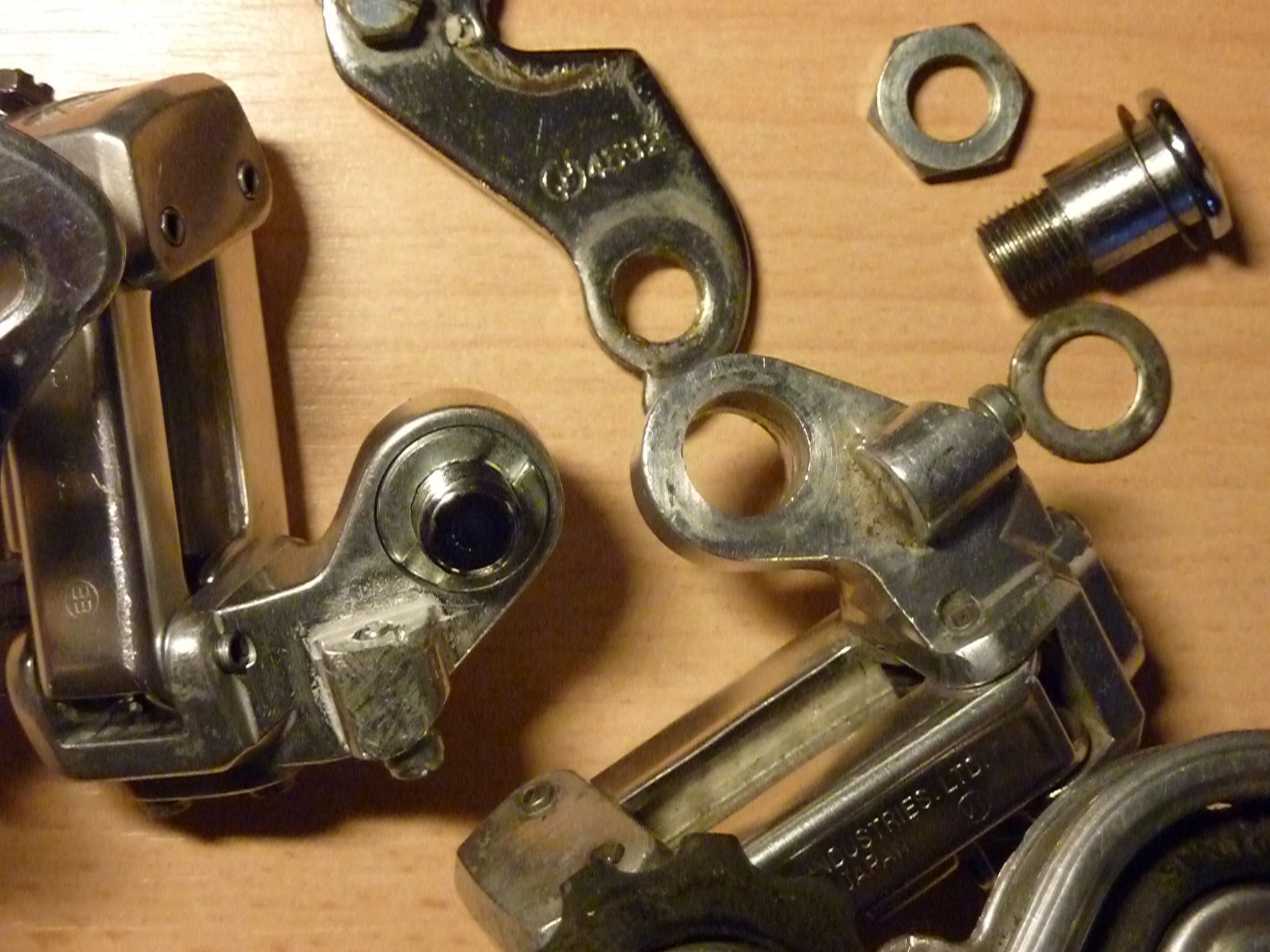

Gab es eigentlich bei Suntour unterschiedliche Schaltwerke je nach Befestigungsart? Habe ein VX mit kurzem geschlossenem Käfig und ein VX-S mit offenem mittlerem Käfig. Da ich ein 28er Ritzel verwenden will wollte ich das Schaltwerk mit dem mittleren Käfig nehmen, aber das hat eine Befestigung für das Ausfallende mit dem oben sichtbaren Adapter 4532. Bei den Schaltwerken für das Schaltauge ist der Befestigungsbolzen auf der Rückseite mit einer Nutenscheibe gesichert. Die fehlt bei dem Schaltwerk mit Adapter, da würde eine solche Scheibe aber auch gar nicht passen weil keine Vertiefung vorhanden ist. Habe jetzt einfach den Käfig getauscht...
Hole das nochmal hoch :) Diesmal mit Bild. Beim linken Schaltwerk ist ja eine deutliche Vertiefung hinter der Nutenscheibe.
