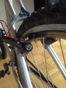

Deshalb hat sie sich wahrscheinlich wohl auch nicht durchgesetzt und ist vorne nicht zu gebrauchen.
Fürs fahren im Gelände nutze ich auch lieber andere Bremsen.
Warum soll ich hinten blockieren? Das bringt keine Plus an Kontrolle für das Rad. Manchal will man eben nur leicht verzögern, da braucht es eine gut beherrschbare Bremse. Das kann so ziemlich jede nicht verstärkte Bremse hinten.
Natürlich war die Möglichkeit, ein Laufrad zum Blockieren zu bringen, sicherlich nicht das ursprüngliche Entwicklungsziel von SunTour (... das sollte jemandem mit Deinem technischen Verständnis aber eigentlich auch klar sein ...:rolleyes:).
Es ging wohl eher darum, eine Cantilever-Bremse zu entwickeln, die wirklich zupackt - manchmal will man eben einfach richtig verzögern, da braucht es eine kraftvolle Bremse. Für Räder mit breite(re)n Reifen gab es ja damals schlicht und einfach keine leistungsfähigeren Bremsen als Cantilever-Bremsen (die frühen amerikanischen Scheibenbremsen waren schwer, unglaublich teuer und dabei trotzdem nicht außergewöhnlich leistungsstark), daher finde ich es schon einleuchtend, dass SunTour versucht hat, in die Cantilever-Bremse die maximal mögliche Bremsleistung hineinzukonstruieren. Für ein ATB oder gar ein Commuter Bike brauchte es das natürlich nicht, aber am Tandem, am Reiserad und am MTB im harten Bergab-Einsatz mit Nässe und Dreck kamen ja Cantilever-Bremsen an ihre Grenzen, da wird das Mehr an Bremsleistung sicherlich willkommen gewesen sein.
Offenbar gab es eine Kleinserie auch für vorne, aber nur für Tandemfahrer.
Ich meine mich zu erinnern, gelesen zu haben, dass diese SE-Bremsen anfangs für vorne und hinten verkauft wurden, dass SunTour sie dann aber sehr schnell wegen besagter Blockierneigung nur noch für hinten angeboten hat.

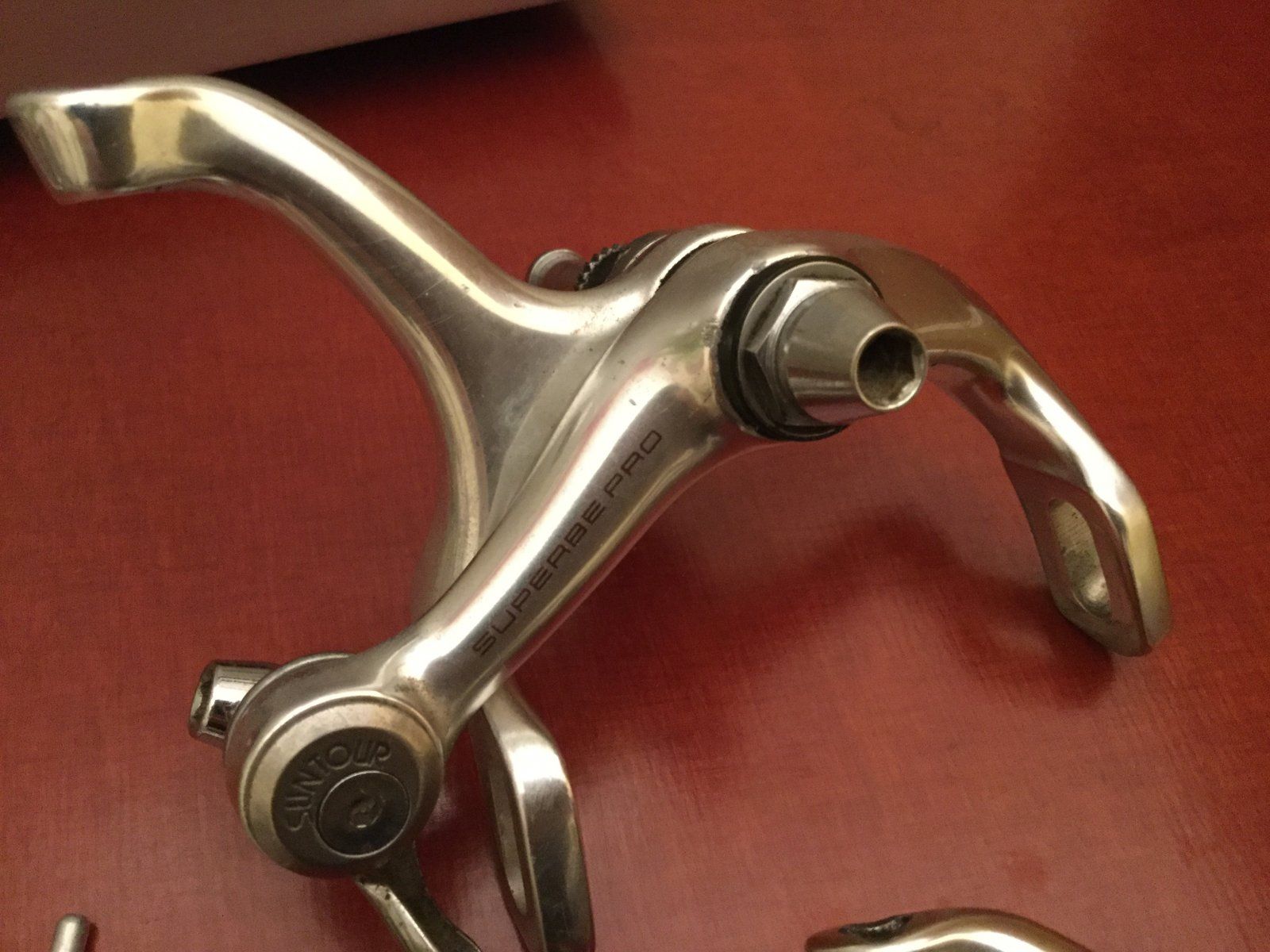

Eigentlich habe ich die SunTour Superbe Bremse gekauft, weil ich die Klemmschraube brauche. Insgeheim dachte ich aber auch, dass sie vielleicht eine starke Rückholfeder haben könnte.
Das ist jetzt so und ich frage mich, wie aufwendig es ist, diese Feder in eine Bremse zu implantieren, die ein besseres Finish hat Aber eine schwache Feder, was diese Bremsen ja öfter haben.
Hat das schon mal jemand gemacht, oder die Bremse gewartet? Stelle ich mir fummelig vor....

Die Feder zu tauschen sollte überhaupt kein Problem sein. Schraub die Bremse einfach auf, das erklärt sich von selbst, da die Teile ja nacheinander vom Bremsbolzen runterkommen.

einfach aufschrauben - erklärt sich von selbst!
wirst erstaunt sein, wieviele Einzelteile diese Bremse hat :D

Danke euch, hat geklappt mit schönem Ergebnis
Überraschend war nur, dass die Federn einmal mit 180 Grad Versatz waren und einmal mit 30 Grad. Die muss man trennen, mischen geht nicht.

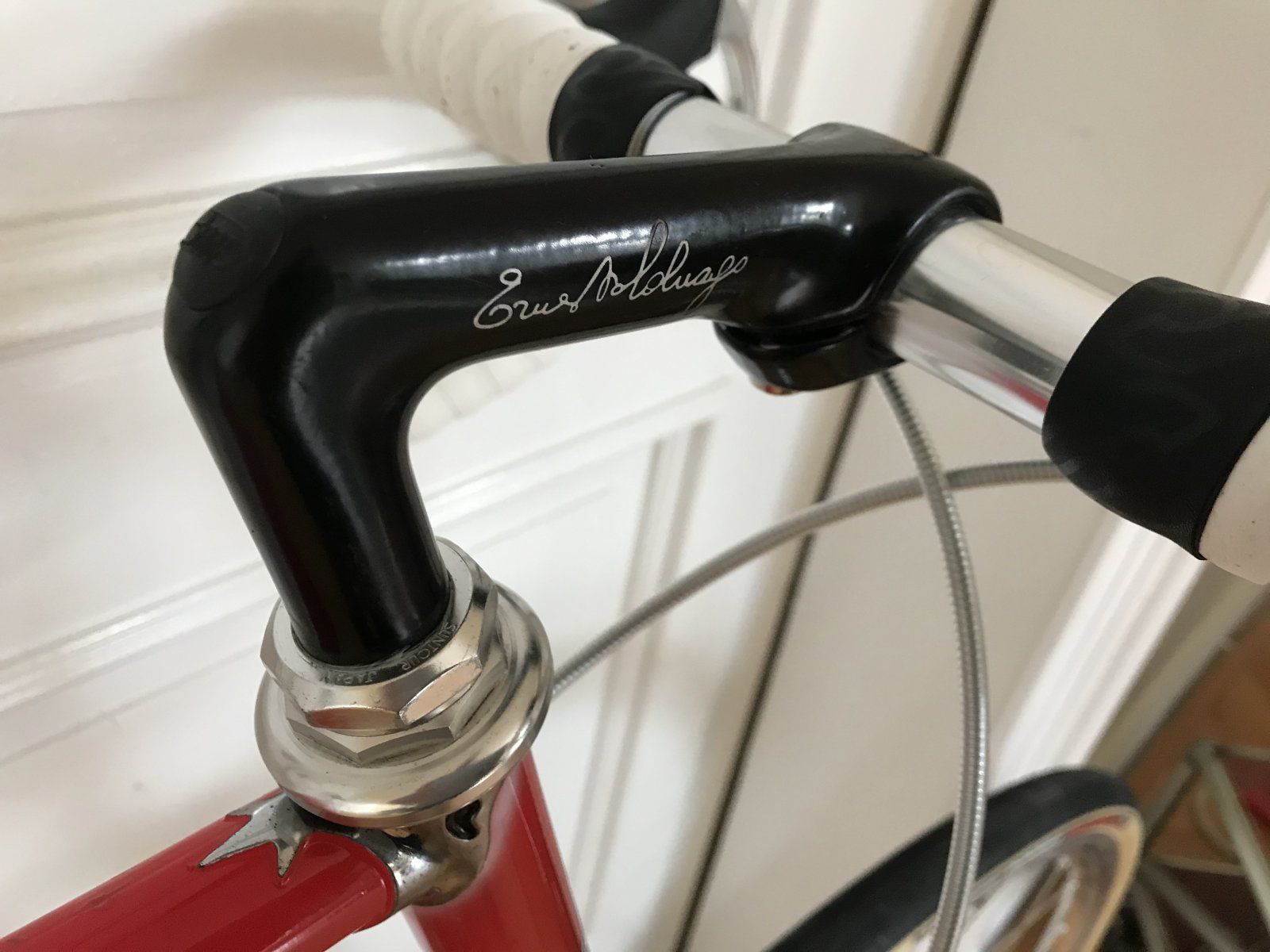

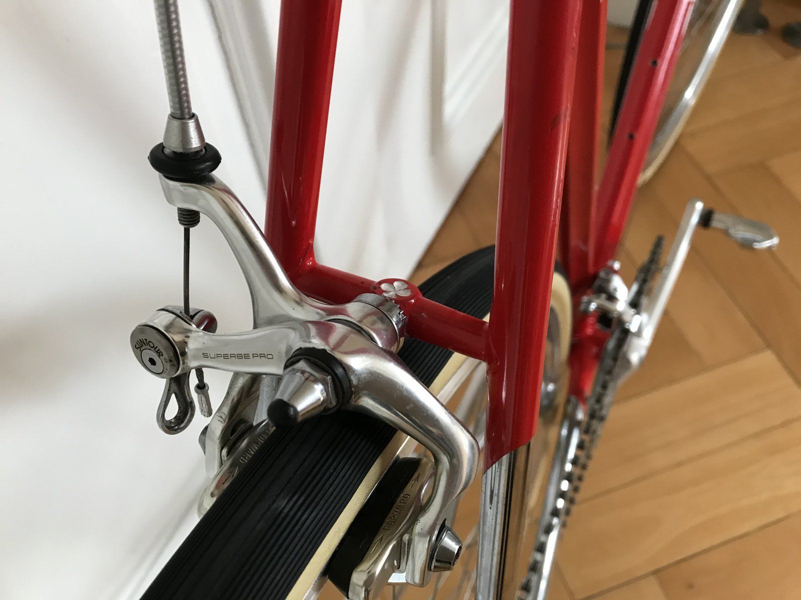

Hier das unsichtbare Ergebnis....
Und fertig, eine würdige Kombination, oder?

ich hab auch mal eine ssp bremse aufgmacht und fands sooo fummelig die feder beim zusammenbau wieder gespannt zu bekommen, dass ich das projekt erstmal zur seite gelegt habe. ? hast du da einen tip oder trick fürs zusammenbauen?
Ich habe auch erstmal gefummelt, das lag aber zuvorderst daran, dass ich die Federn „gemischt“ habe.
Dann ging es relativ einfach so:
Hintere Feder einsetzen und beide Lochscheiben mit den dünnen U-Scheiben aufsetzen und einrasten lassen in der Nut, wo das Oval vorn ist.
Dann vordere Feder einsetzen.
Das vordere Bremsteil nehmen und so ansetzen, dass die Schenkel stark gespreizt sind .
Auf die Achse schieben.
dann stößt der Pin der Feder auf die Scheibe.
Hinten die Achse drehen, damit das Loch den vorderen PIN aufnehmen kann, dabei den vorderen Teil der Bremse andrücken, bis der Pin einrastet.
dann den Rest aufschrauben....

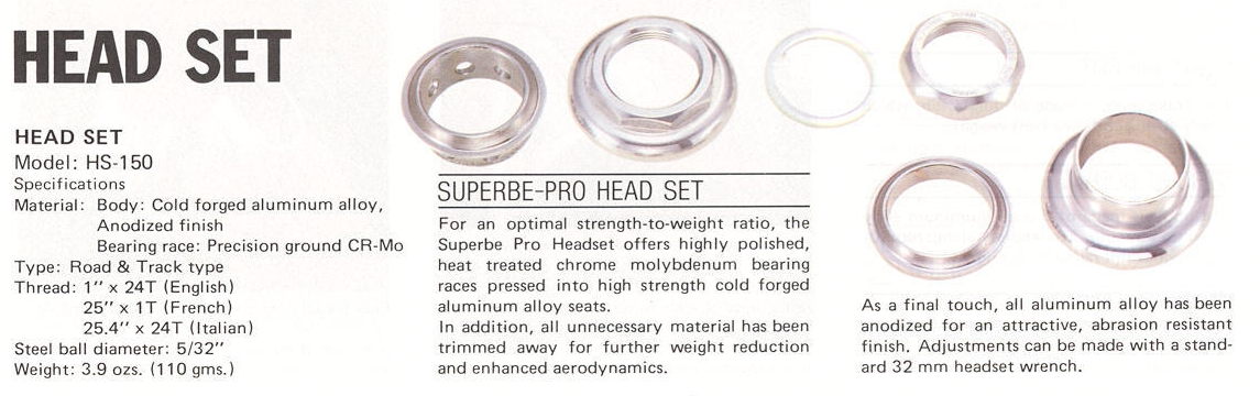

Kann mir jemand sagen ab wann es den Steuersatz SunTour HS-400 gab?
Velobase weiß es nicht und frage mich ob der an ein Rad von 1984 darf ?. Das Rad von dem er kommt ist von 1988. Kann man das evtl. anhand der dort abgebildeten Verpackung ableiten, oder hat jemand Katalogwissen dazu? Merci!
http://www.velobase.com/ViewComponent.aspx?ID=E735E90B-89FB-4CFB-98BB-DBFD99EF4019&Enum=111&AbsPos=0
Im 1985er Katalog ist der HS-150 drin. Ich denke, das gilt auch für 1984.
im Linkfaden vorgestellt. Ob das hilft?
Danke, das hilft tatsächlich. Obwohl sich die Frage damit noch nicht ganz beantworten lässt.
Ja, anhand der oben genannten Kataloge und Disrealigears kann man sagen:
HS-100 (Superbe), HS-150 (Super Pro), HS-300 (Superbe "Track Type") gibt es ab 1981.
Ab 1985 taucht HS-SA00 (Sprint 9000) in den Katalogen auf.
Die bei velobase gezeigte Box vom HS-400 zeigt Merkmale (Typografie) die im 1981er Katalog zu finden sind.
