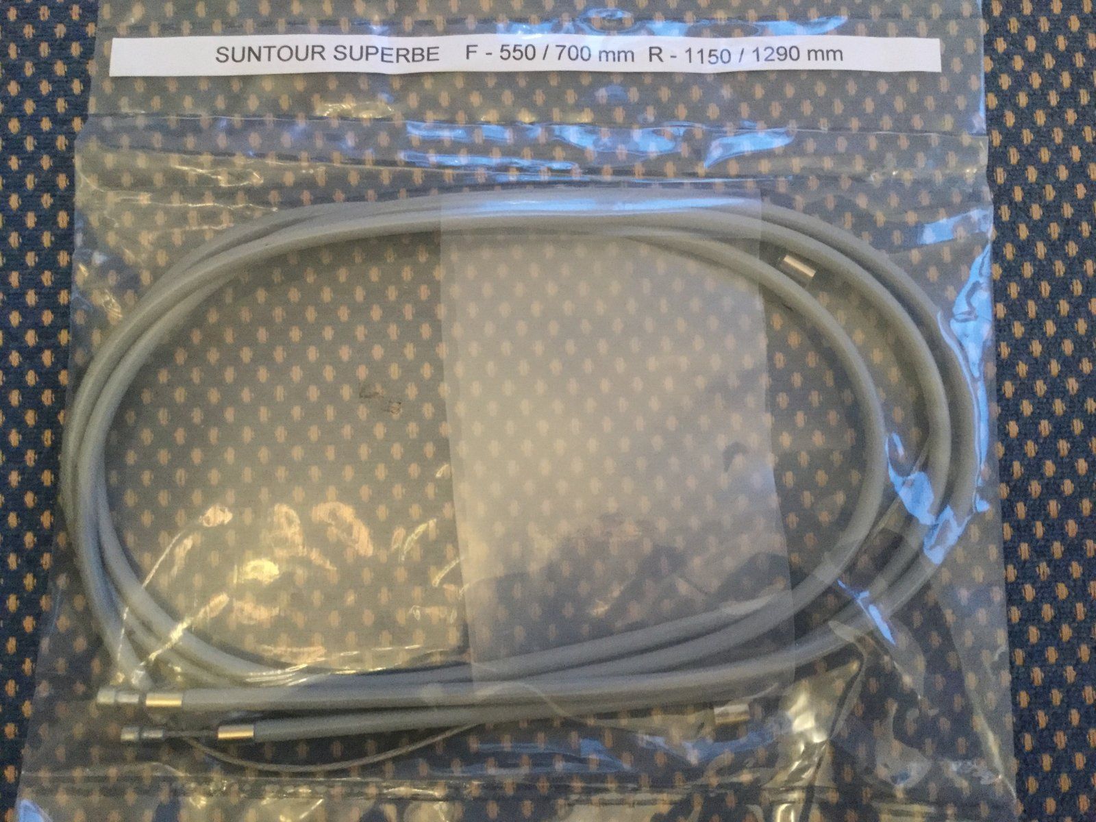

Ich habe dieses Bremszugset als SunTour Superbe zugehörig gekauft.
Kann das jemand bestätigen.?
So ein Set habe ich auch mal im Zusammenhang mit SunTour Superbe gekauft, ich meine nicht eingetuetet (aber in genau diesem Farbton). Ich kann noch mal nachschauen, das sollte ich noch haben, weil mir die Farbe nicht in den Kram passte.

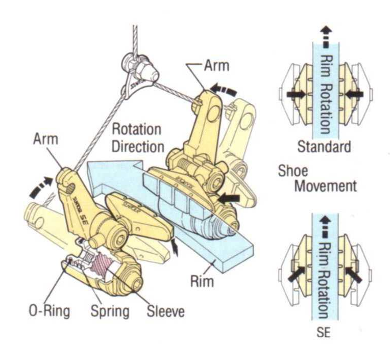

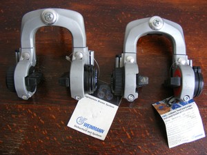

Technisch zu aufwändig, andere Bremsen bremsen ja auch.
Die Weinmann-Turbobremse PBS 300 ist ja einen ähnlichen Weg gegangen. Mit ähnlichem Schixal.
??? Die PBS bewegen sich doch rechtwinklig zur Felge, bei den SE erfolgt mit der Spindel so ein Schräglauf - wenn ich das recht verstanden habe. Aber es hat mal jemand irgendwo im Forum eine ganz seltene ichglaub MAFAC (oder CLB)vorgestellt, die auch diesen Schräglauf hat.
Und bei der Gelegenheit farg ich gleich wieder nach dem originalen Zug der PBS - aber das werde ich wohl nie erfahren, wie der organisiert war...
Ja, schon klar, die Funktion ist aber ähnlich, mit Spirale. Dabei ist das Prinzip der Weinmann noch eher schlüssig, mit den verschleißunabhängig immer geraden Belägen. Die SE-Bremse hat ja auch den typischen Nachteil der Cantis, dass sich die Belagposition mit dem Verschleißgrad ändert. Und warum gabs die 20 % Bremskraftverstärkung nur für hinten, wo nur ca. 20 % Bremskraft gebraucht werden?
Die parallel geführten V-Bremsen, dies mal eine Weile bei Shimano gab, waren da schon sinnvoller, gleichwohl ebenfalls eine Sackgasse.

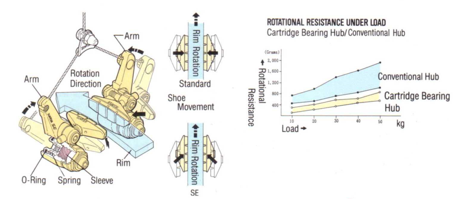

Interessante Grafik.
Warum nur hinten?
Meine SE-Bremse ist sagen wir mal rabiat. Leicht verzögern geht eigentlich nicht. Ganz abrupt greift die Bremse zu und blockiert das Rad, so wie es wohl auch gedacht war. Für vorne wäre mir das zu gefährlich.
Wenn es um das blockieren geht, kenn ich keine Canti oder V-Brake die stärker ist.
