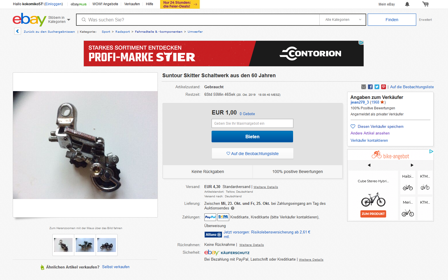

Schaltwerk Suntour Skitter, 60er Jahre: 392 481 987 225 Das Ding würd ich mir glatt in ne Vitrine legen, wenn ich sowas hätte ! So was Altes von Suntour hab Iiech noch nie gesehen.

Schaltwerk Suntour Skitter, 60er Jahre: 392 481 987 226 Das Ding würd ich mir glatt in ne Vitrine legen, wenn ich sowas hätte ! So was Altes von Suntour hab Iiech noch nie gesehen.
Leider kann ich mit dieser Nummer nix öffnen, aber ja das Skitter ist zumindest interessant. Suntour erstes Schaltwerk mit Parallelogram. Hier mehr dazu.

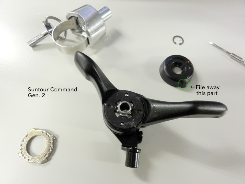

Hi,
die meisten der bei Naoki bestellten Indexringe für den Umbau der Command-Shifter auf 10fach Shimano sind mittlerweile von mir verteilt worden und sollten angekommen sein.
Hier noch ein paar Infos:
1. Anbei zunächst das originale Instruction Manual von Suntour.
2. Naoki verwies außerdem noch auf folgenden Blogbeitrag: Here's useful information how to take down and assemble Suntour XC Pro.
Command Shifters share exact the same parts inside.
3. Außerdem noch von Naoki ein, vermutlich nicht ganz unwichtige Hinweise zum Einbau des Indexrings für 10fach in den Commandshifter der 2. Generation (der mit dem silbernen Sockel):
Also, depending on the generation of Suntour Command,you might need to
file off the part of plastic cover to prevent from switching to friction mode while shifting.
(Copyright Naoki)
Falls bald mal jemand jemand Zeit und Muße hat, seinen Ring einzubauen und das auszuprobieren, wäre es toll, wenn die Erfahrungen hier dokumentiert werden könnten. :daumen:
