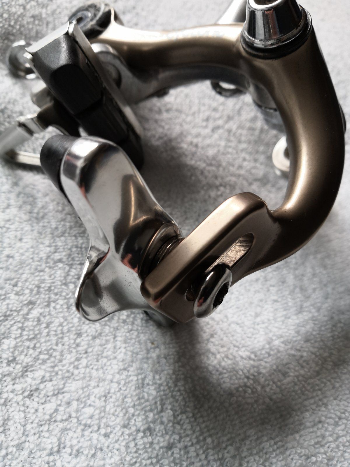

@fl44: Passt problemlos (bei mir Sprint mit Shimano-Belägen)Anhang anzeigen 763374

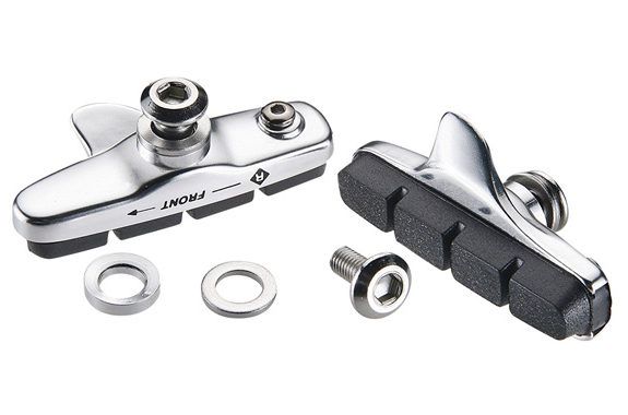

Kennt jemand die Dia-Compe RC? Lassen sich diese zur Bremsflanke für Toe-in ausrichten?
Würde idealerweise gern ein Modell in silber-poliertem Finish montieren (analog zu den originalen Sprint-Bremsschuhen).
Ich hab ähnliche von KoolStop-zumindest sehen die genauso aus und die passen bei mir auch bei den Sprint Bremskörpern...Ich kann heut abend messen,wie breit die Schraube ist...
Könntest Du bitte auch ein Foto machen und mir ggfls. das Koolstop-Modell nennen? Danke! :daumen:
Verpackung hab ich nicht mehr, leider...Ich weiß aber,wo ich die gekauft habe und hab den Besitzer vom Laden schon angeschrieben...Sobald Antwort da ist,leite ich Dir das weiter...Allerdings sehen die Dia Compe täuschend ähnlich aus...
Aber ich hab eben einen demontiert und Fotos gemacht...
Die Schraube ist etwas dunkler als der Rest,kommt leider nicht ganz rüber...
Beispiel eben bei ner Cyclone...
Hey! Danke! Allerdings scheint das Modell keine Möglichkeit zum Einstellen entlang der Bremsflanke zu bieten (Toe-In)? Ich sehe zumindest keine sphärischen Distanzscheiben und entsprechend gewölbte Halter an der Aufnahme?
Lässt sich der Neigungswinkel zur Bremsflanke mit den Shimano-Bremsschuhen gut einstellen?
Hab‘ jetzt silber-polierte, Shimano-kompatible Schuhe von BBB hier. Die klemmen ziemlich fest und da ist kaum Spiel. Die bewegliche Hülse am Bremsschuh, die die Befestigungsschraube aufnimmt, misst im Durchmesser ziemlich genau die 6.2mm der Bremszangenaufnahme… 😕
Ist Dein Shimano-Bremsschuh dort schmäler?
