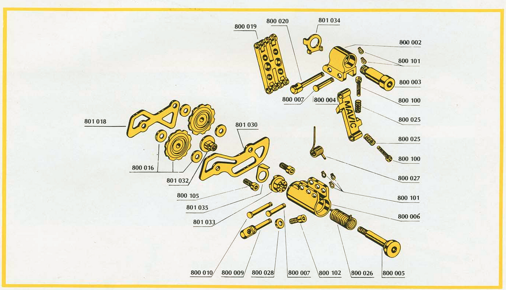

Nach meiner Kenntnis hiessen die ersten Schaltwerke 800 und hatten die Platte 800 021, in welche dann die Schraube 800 100 zur Verstellung der SW-Position eingedreht wurde.
Schaltwerk 800 (Copyright Disraeli Gears, aus Mavic Katalog 1980?)
Explosionszchn. 800 (Copyright Disraeli Gears, aus Mavic Katalog 1980?)
Die späteren 801 und die 851 hatten dann das abgekantete Blech 801 034 (waren aber bis auf die verstellbare Schwinge identisch aufgebaut wie das originäre 800).
Explosion 801 (Copyright Disraeli Gears, aus Mavic Katalog 1986)

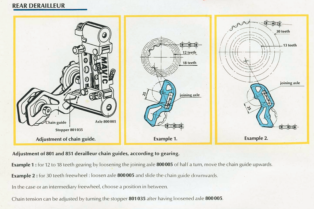

so wie ich das sehe - im Prinzip 800 021 und 801 034 bewirken beide das Gleiche - beide stützen das SW am Schaltauge ab uns sichern es gegen Verdrehen an 800 002
...aber 800 021 ist wohl noch aufwendiger herzustellen
also diese Beschreibung und die bei Disraeli Gear zusammengefasst erhöht sich die Vorspannung des Käfigs wenn ich den Stopper 801 035 im Uhrzeigersinn verdrehe - wenn er am linken Anschlag von 800 006 anliegt müsste der Käfig die stärkste Vorspannung haben - oder ?!

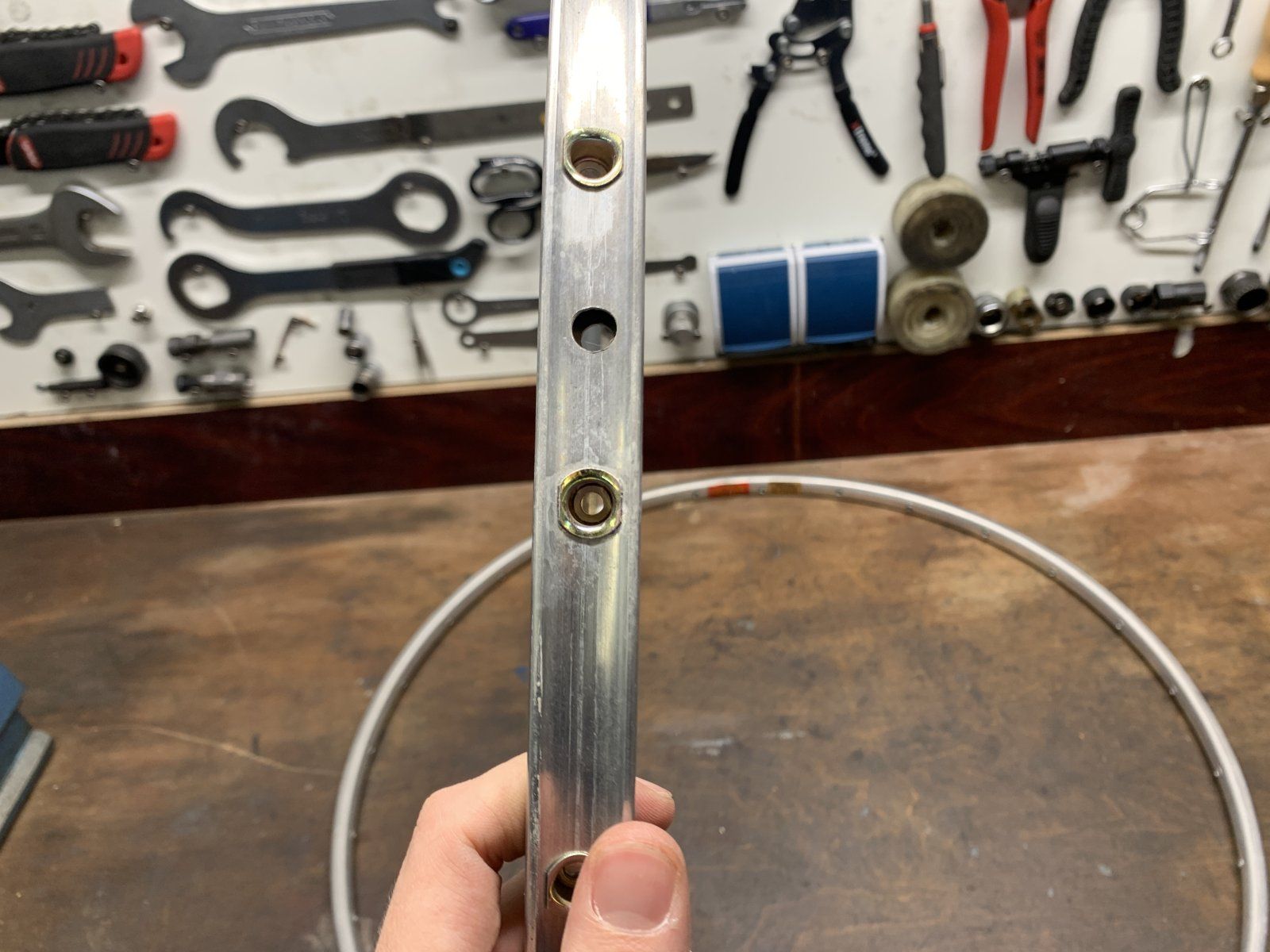

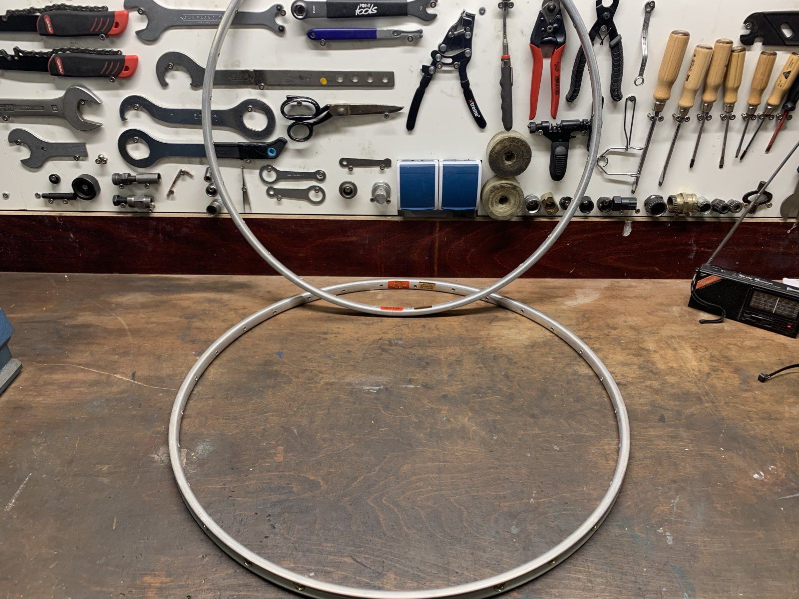

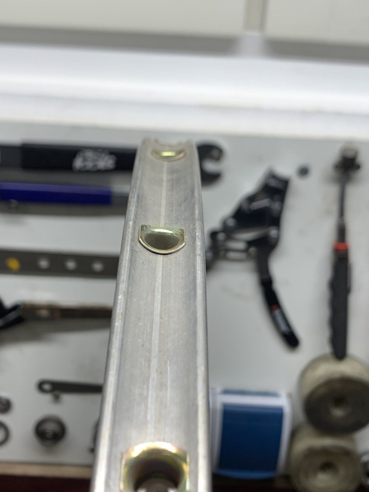

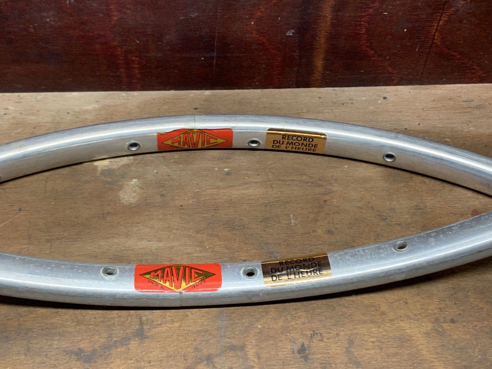

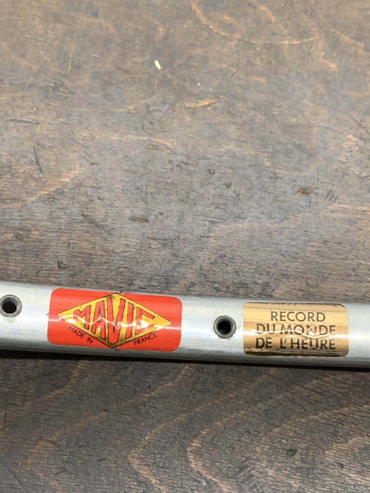

Hallo zusammen,
hat jemand von euch Informationen zu den Mavic Record du Monde de l'heure/ Mavic Record du Monde sur Route Felgen? Ich verkaufe aktuell einen Satz silberner Record du Monde de l'heure Felgen (28L) in silbern und finde weder im Brügelmann aus 1972 informationen, noch einen Mavic Katalog, in dem diese Felgen geführt sind. Ich habe auch schon im www.fr geschaut und dort auch nichts gefunden. Beim Brügelmann wurden 1972 schon die späteren Monthlery-Modelle angeboten. Ich hätte das Baujahr der Felgen aus Erfahrung auf die frühen 70er eingeschränkt, wundere mich nur, dass die nirgendwo geführt ist. In der Forums-Suchfunktion habe ich nur Angebote gefunden und leider keine Daten zu der Felge.
Vielleicht weiß da ja jemand von euch mehr zu. Würde mich freuen. VG

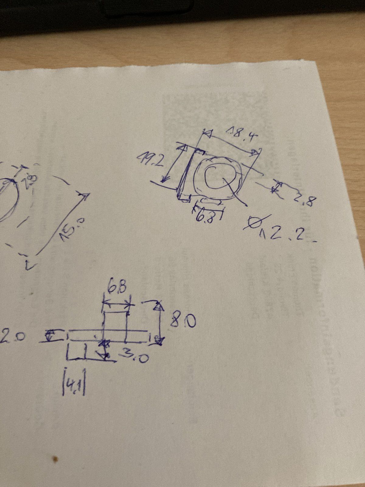

… ich mach das mal - sonst …
… handelt sich um ein 2 mm Blech
Innendirchmesser 12,2 mm
Ringstaerke ca. 2,8 mm -
Insgesamt sind es 18,4 von der graden Kante gemessen
… bin nur Kaufmann ( … aus dem MB) hab’ mal Skizze mit meinen Messungen gemacht - wenn Du noch weitere Angaben benötigst gib einfach Bescheid
Die Nase nach oben ist für mich mittig am Aussenring und kann so mit jeweils 3.2 mm zu jeder Seite aus gemittelt werden
Die 2 Nasen mit je 4.1 mm Breite und 3.0 mm nach unten sind an einer rechnerisch um 3.4 mm verlängerten Seite des Aussenring. Der Abstand der Nase nach unten und der mittigen Nase müsste dem nach rechnerisch
3.4 + 7.5 - 4.1 - 3.4 = 3.4 mm sein
Vielleicht kann einer der technisch bewanderten das an so einem Teil nochmal gegenchecken - Danke
Hallo zusammen,
Viele Infos habe ich auch nicht zu den Felgen gefunden.
Aber ich habe ein Hinterrad für die Bahn:
Mavic Record Du Mone De L'Heure - 28 Titan Speichen! - Record Nabe
Da hat damals jemand richtig Geld hingelegt. Ich denke, sowas wurde nur für Wettkämpfe genutzt.
(Mit meinem dicken Bauch ist auch prompt eine Speiche gerissen, als ich das mal ausprobieren wollte:D)
Nachtrag: 846g mit Miche Adapter habe ich dafür notiert
Alles klar, danke. Ich habe die Felgen auch schon oft auf an Laufrädern für die Straße gesehen, was mich auch etwas gewundert hat. Der Name spricht ja eher nicht dafür.
