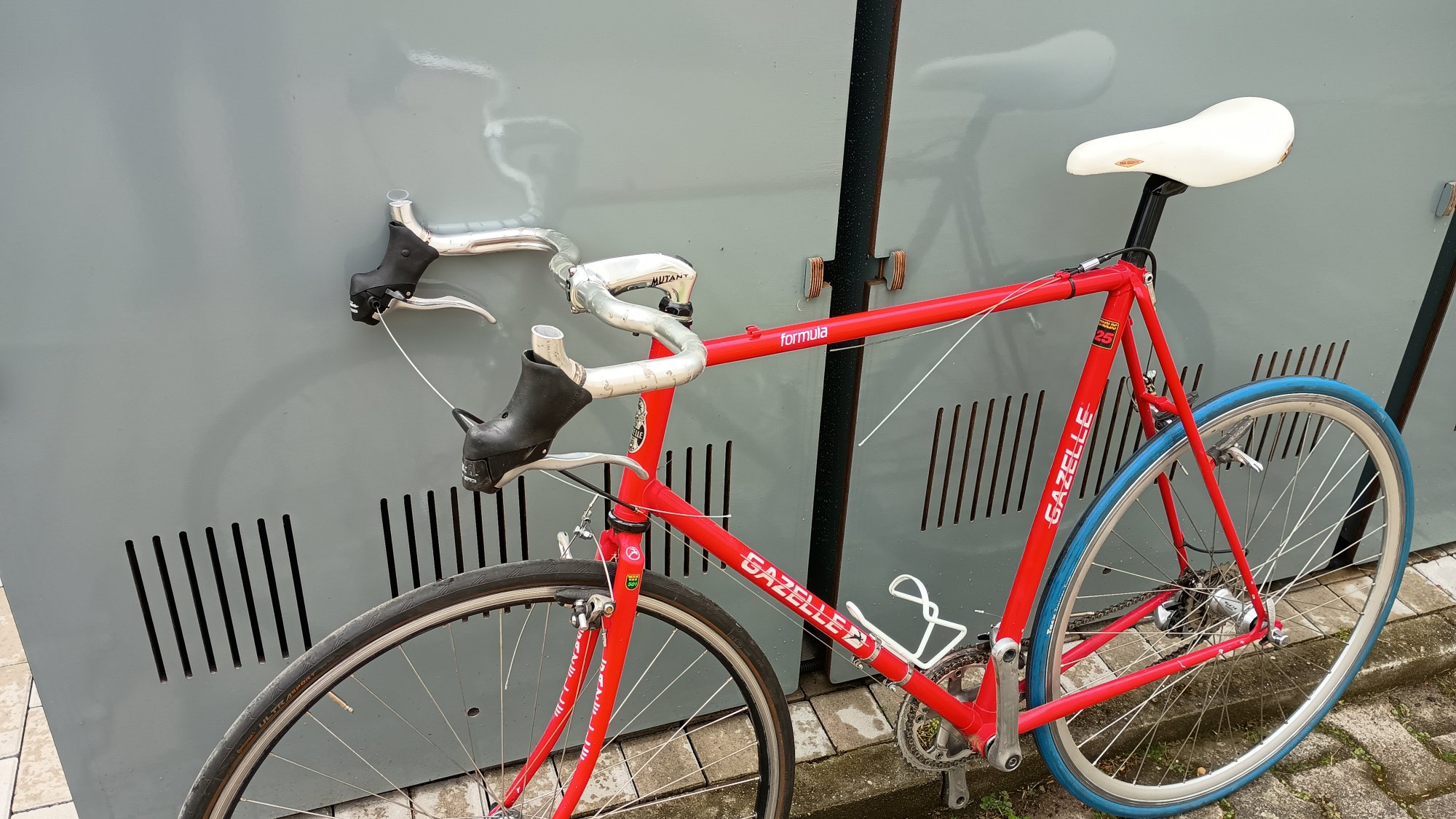

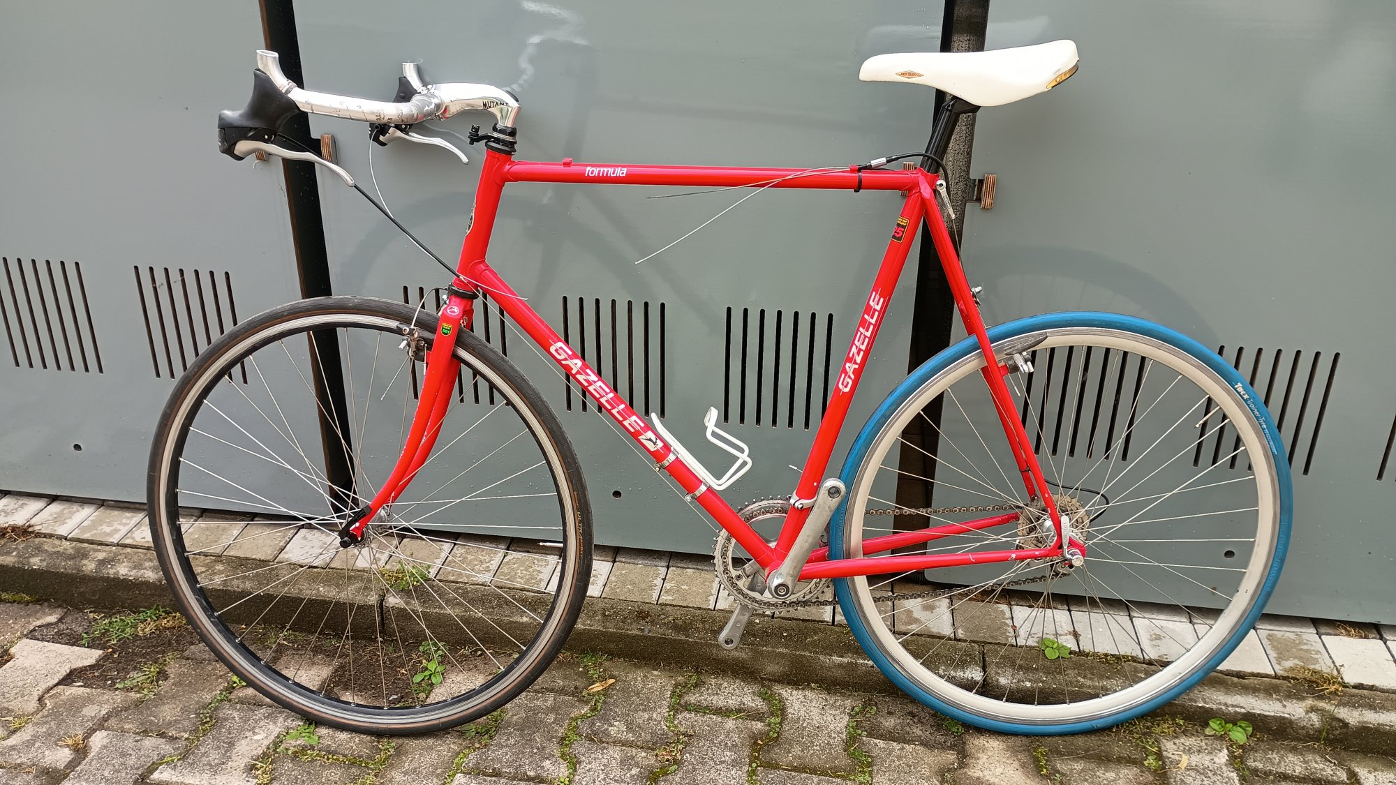

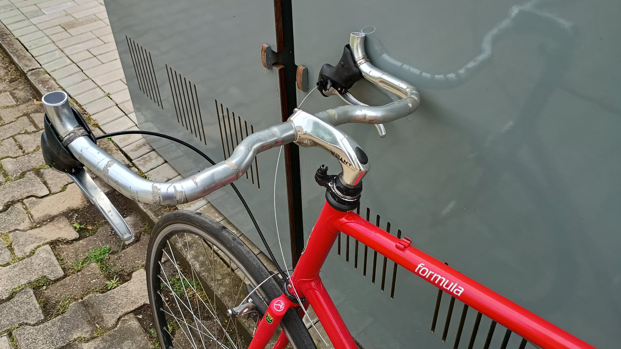

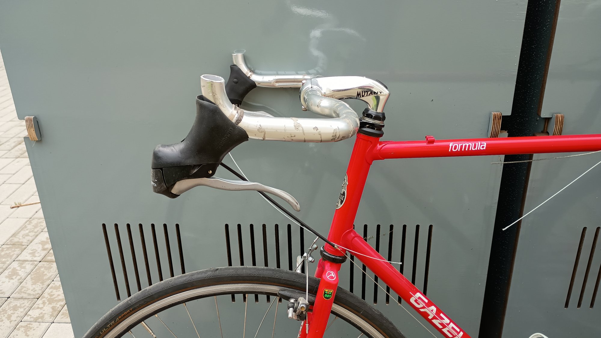

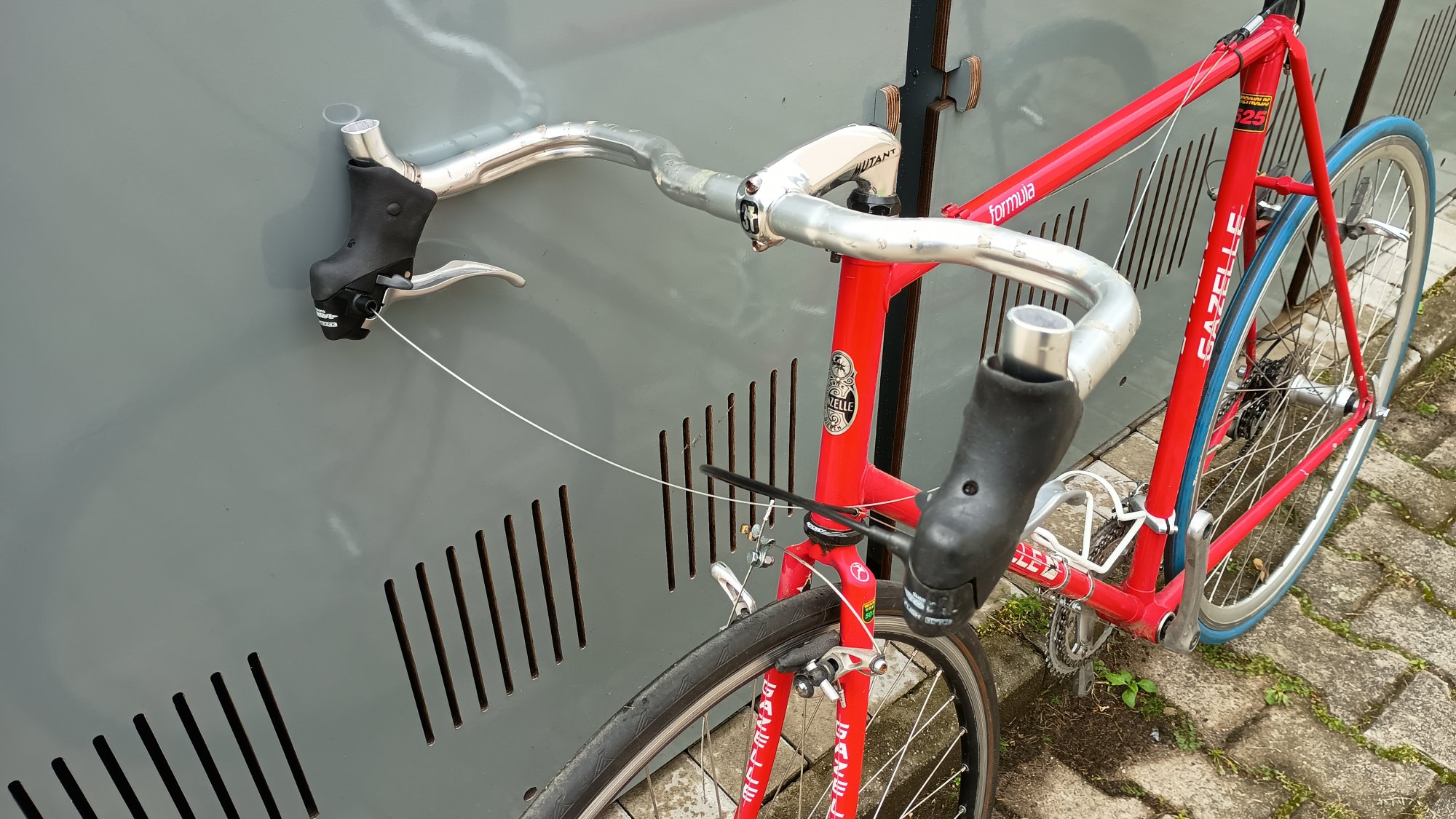

Heute habe ich zur Säge gegriffen und aus dem Modolo Gran Fondo Rennlenker ein Bullhornlenker gemacht und daran die 8fach Renn STI wieder montiert. Das gefällt mir optisch besser als ein gerader Lenker und auch eine Sitzprobe scheint erfolgversprechend. Ich kann in der Position die Bremshebel auch mit der kaputten Hand ohne Schmerzen ziehen.
Die schwarzen Zughüllen werden noch gegen weiße Zughüllen getauscht und an den Lenker kommt weißes Lenkerband.
Die schwarze Sattelstütze wird gegen eine silberne getauscht und das eigentliche Hinterrad kommt wieder rein. Das ist noch das Hinterrad für die Rolle.
