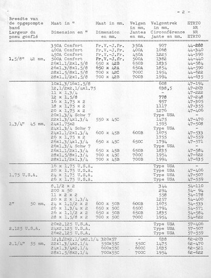

Schau mal hier:
1,5 .
Genauso die Streben der Schutzbleche - da sind die 622er auch zu kurz für 635er..

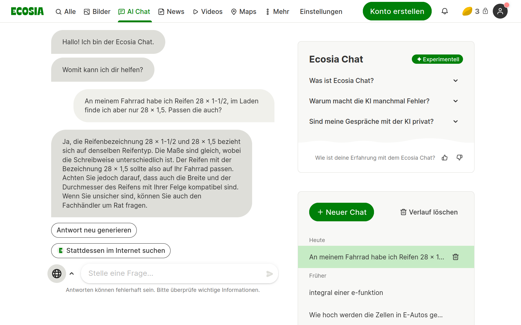

Ich habe nämlich dem schlechten und sehr, sehr falschen Freund der Menscheit :crash: 💩 aus Spass diese Frage unten gestellt. Hatte dabei zuerst andersrum an die heute wahrscheinlichere Fragestellung gedacht, 635 mm Reifen sind ja inzwischen ähnlich selten wie 27 Zoll. Aber dann ist mir der Gedanke gekommen, was passiert wenn tatsächlich jemand noch so einen Reifen im SB-Regal findet und an sein Trekkingrad montieren will.

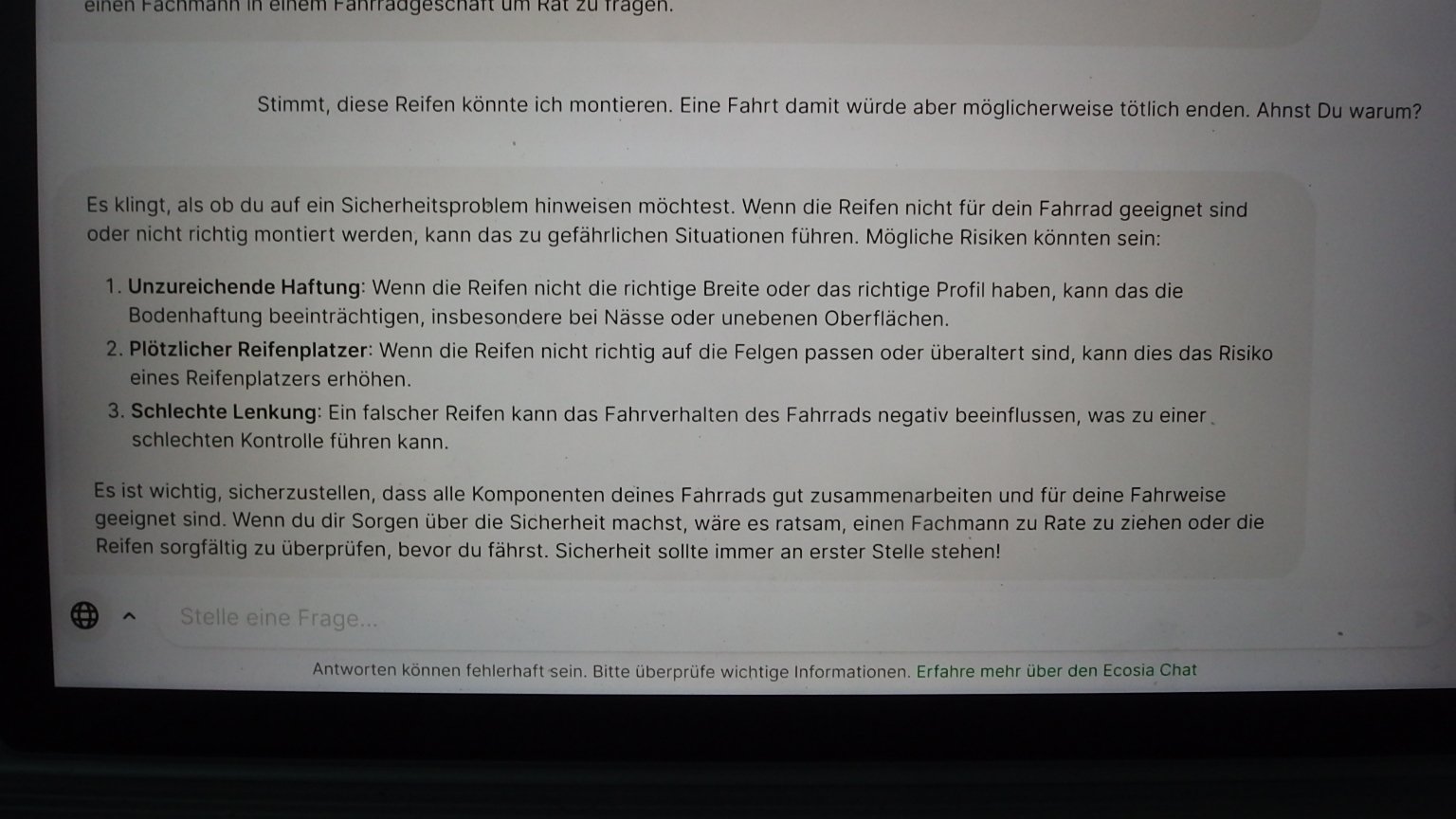

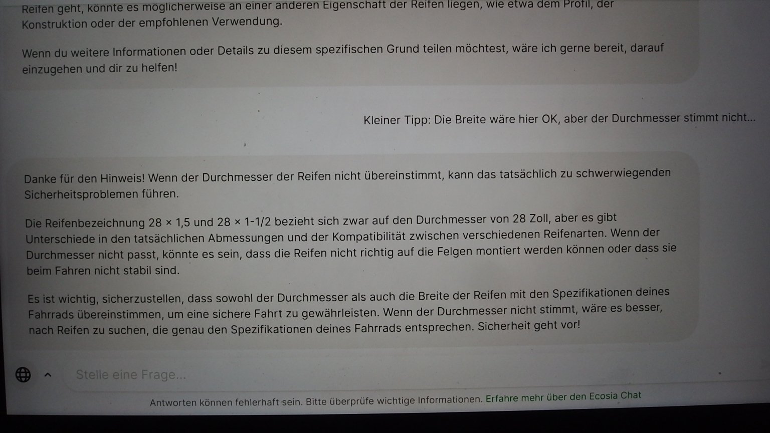

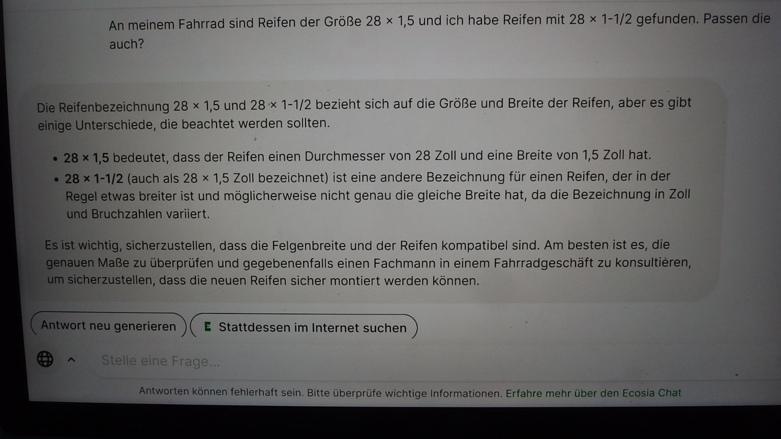

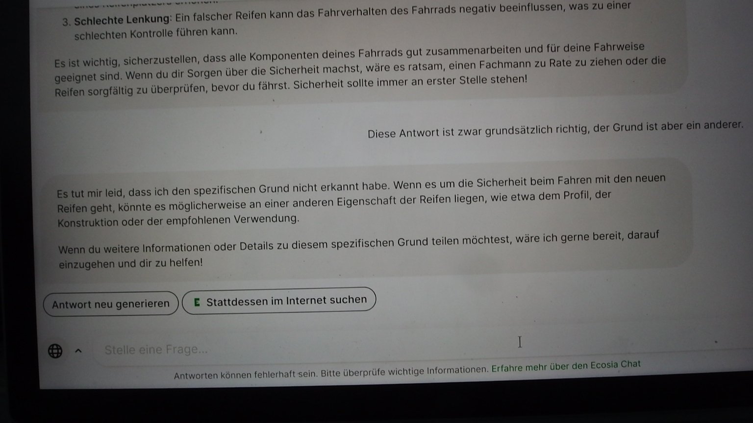

Normalerweise korrigiere ich ja keine KI-Anwendungen, aber da es hier um Sicherheit geht mache ich mal eine Ausnahme und habe die Frage andersrum gestellt. (Jetzt am windoof Laptop der keine screenshots macht, Sorry für die analog-digitalen).
In der Zwischenzeit sind dem chatbot wohl Zweifel gekommen, die Antwort ist schon schwurbeliger.
PS: Immerhin hat er schon mitgekriegt, dass diese brüchigen Zollangaben nix gescheites sind.

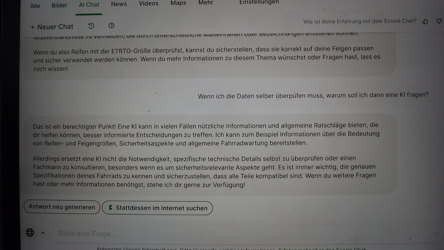

EHM, das ist mir schon klar. Es geht darum, dass ein unbedarfter Nutzer (m/w/d) eine Frage wie diese (hier andersrum gestellt) an eine sogenannte "KI" stellt und falcshe Antworten kriegt.

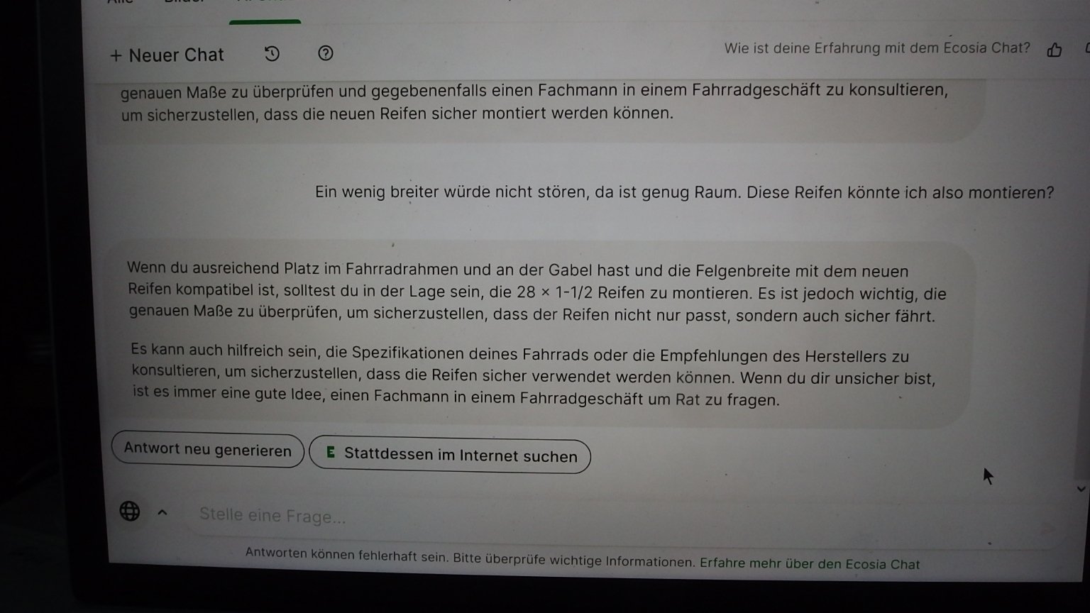

Also sag ich dem bot, die Breite wäre kein Problem. Die Antwort überrascht mich nicht wirklich...
Auch mit meinem Hinweis auf einen möglichen Fehler kann er nix anfangen.
Ich vermute als diese sogenannte "KI" angelernt wurde und in Geometrie der Kreis dran war, hat der chatbot heimlich tetris gespielt. Also gebe ich 2 entsprechende Hinweise, aber der chatbot findet die Lösung immer noch nicht.

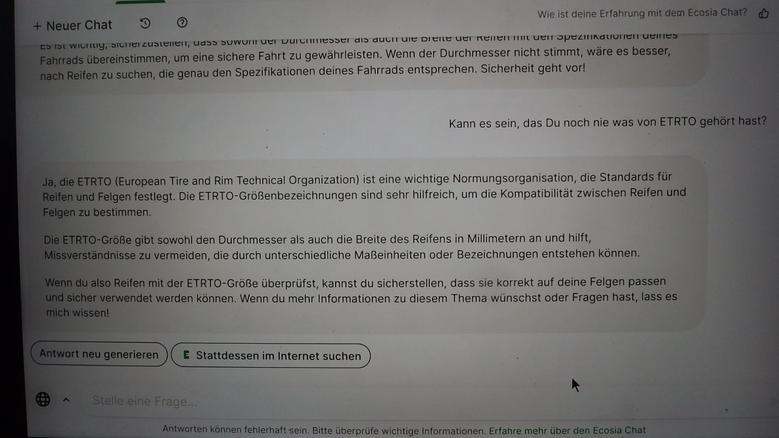

Selbst die Erwähnung der ETRTO als Lingua Franca der Reifengrößen bringt diese "Keine Intelligenz" nicht weiter.
