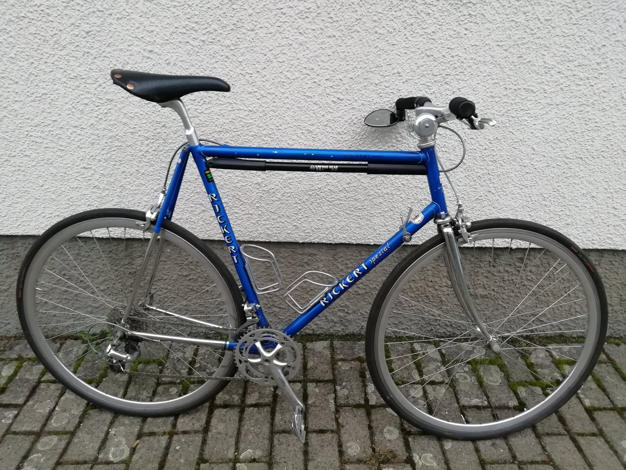

Da ich ja auch ein fahrbereites Rennrad mit geradem Lenker habe, nämlich das blaue Rickert Spezial, habe ich kurzerhand umdisponiert. Das Rickert bekommt den 3t Mutant Vorbau und den Bullhornlenker mit den 9fach STI. Witzigerweise waren genau diese Teile damals am Rickert als ich es gekauft habe. Nur das der Lenker damals noch nicht abgesägt war. Wird auch noch ein paar optische Änderungen geben.
So sah das Rickert noch vorhin aus:

Der Umbau des Rickerts war ein voller Erfolg. Ich kam super mit dem Bullhornlenker und der Position der Bremshebel zurecht. Bereits Sonntag fahre ich damit die nächste RTF. Wenn es bis zum Herbst weiter so gut läuft, möchte ich nächstes Jahr gerne die kurze Strecke der Eroica Valkenburg und vielleicht noch weitere Klassikerveranstaltungen fahren. Ich habe zwei Rahmen die dafür in Frage kommen, das FBL Rickert von Ende der 50er Jahre und das Centurion LeMans von 1982. Beide sollen möglichst zeitgerecht nach Eroica Regeln aufgebaut werden. Das heißt Bullhornlenker kommen nicht in Frage. Da habe ich mir überlegt die Bremshebel statt nach vorne an den Unterlenker zu montieren. Eine erste Sitzprobe auf dem FBL war sehr erfolgversprechend. Ich konnte die Hebel problemlos nach oben ziehen, wie beim Bullhornlenker. Die normale Position der Bremshebel verursacht leider seit meinem Unfall letztes Jahr Schmerzen in der linken Hand. Das ist also keine Option.
Lange in Unterlenkerposition zu fahren ist für mich kein Problem. Und so kann ich alle damals üblichen Teile verbauen. Sieht halt etwas ungewöhnlich aus. Habe das aber schonmal an über 100 Jahre alten Rennräder so gesehen.
Bitte nicht an Laufräder, Lenker/Vorbau stören. Da kommen natürlich zeitgemäße Teile dran.

Bei Flatbar hänge ich aber deutlich mehr im Wind. Habe das jetzt nach dem Umbau des Rickerts gemerkt. Da hatte ich vorher ein Flatbar dran. Jetzt mit dem Bullhornlenker fährt sich das deutlich sportlicher und schneller.

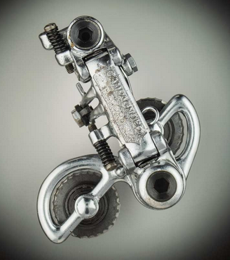

Was mein FBL Rickert angeht, hätte ich da direkt mal eine Frage: welches Schaltwerk aus Ende der 50er Jahre bis Mitte der 60er Jahre kann einen 5fach Kranz bis 28 Zähne schalten?
Original war hinten ein 4fach Kranz bis 21 Zähne mit dem ersten Campa Gran Sport Schaltwerk. Aber das wohl keine 28 Zähne.
Marke wäre mir egal. Könnte also auch Huret oder so sein ( aber kein Simplex aus Deirin). Aber nix seltenes, wo man jahrelang suchen muss.
Umwerfer und Kurbel brauche ich auch neu. Möchte die alte Keilkurbel mit 50/47 nicht mehr montieren. Da käme wahrscheinlich auch Stronglight etc. in Frage. Auf jeden Fall kein Halfstep mehr. Am liebsten 50/38 oder maximal 40.
Huret Allvit kann mWn bis 32 Zähne schalten. Das Svelto bis 28 (oder war es doch nur 24? Bin mir nicht sicher 🙈)
Das Svelto (offiziell) nur bis 24 Zähne (ein 25er habe ich damit in der Praxis auch schalten können, aber ob noch mehr geht, weiß ich nicht).
Dass das "normale" Allvit bis 32 Zähne kann, war mir bislang nicht bekannt.
Ich folge dem Rat von Andreas und nehme wahrscheinlich ein altes Campa Record Schaltwerk.

Gemeint ist übrigens solch eines:
Ein Campa Record hätte ich auch vorgeschlagen. Das kann auch mehr als 28 Zähne. Aber Vorsicht. Solltest Du es mit der von Dir gewünschten Kurbel mit einem Sprung 12 Zähnen kombinieren, dann sind es bei einem Freilauf mit 14-28 schon 26 Zähne insgesamt. Da bin ich nicht ganz sicher, ob es dass schafft.
Maximum bei mir sind an meinem Mittelholzer 21 Zähne. (45/52 und 14-28) Das funktioniert ganz gut und es ist sicher noch ein bisschen Luft nach oben, aber ob es 26 Zähne schafft? Ich schätze eher, dass bei circa 24 Zähnen Schluss ist, wenn man die Kette so ablängt, das alle Gänge fahrbar bleiben. Immerhin könnte man aber auch auf klein/klein, was man eh nie fährt verzichten und die Kette etwas länger lassen. Dann sollte es mit 26 Zähnen gesamt funktionieren.
Laut VeloBase gehen bis zu 26 Zähnen Kapazität. Sollte also passen.
Edit: Könnte auch bei Disrealigears stehen.
Reden wir über die Kapazität (max chain wrap) oder über die Maximale Anzahl der Zähne (max cog size) oder werfe ich hitzegeplagt jetzt Begrifflichkeiten durcheinander?
Bzgl Anzahl der Zähne geht da eventuell ja noch etwas mehr, als bei den beiden Seiten geschrieben.
Ich fahre an einem Rad ein Suntour V Luxe, dort steht man könne damit 24 Zähne schalten, in der Realität schalte ich damit 28 Zähne ohne das es muckt.
