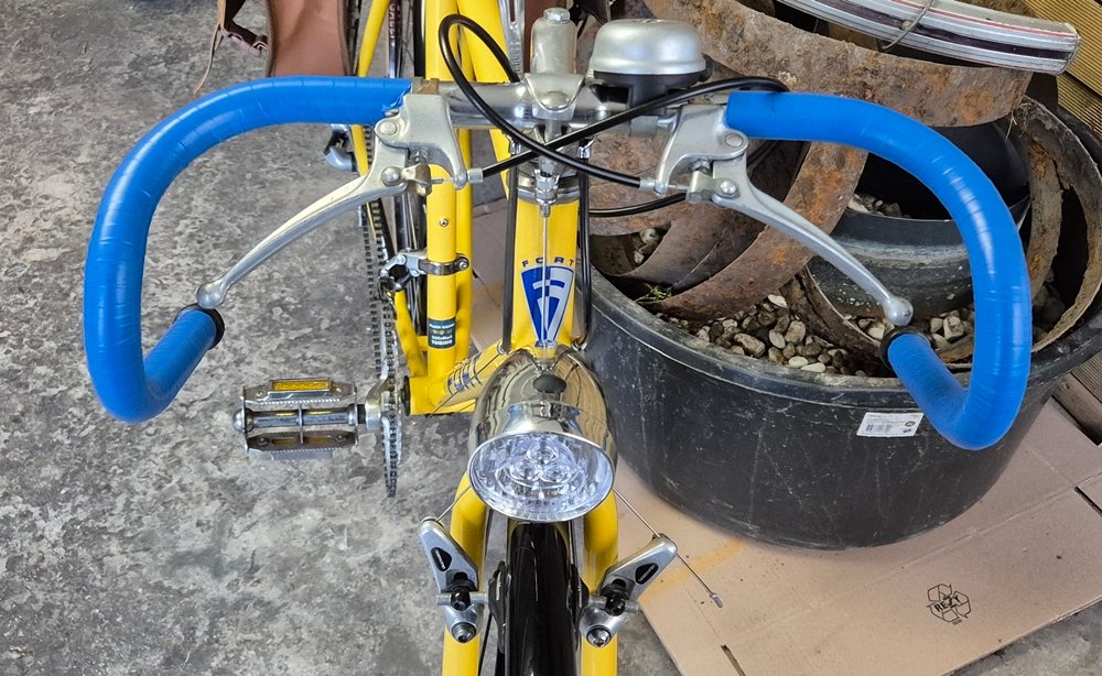

Ne, an dem modernen blauen Rickert habe ich ja nen geraden Lenker und neuere Bremshebel für 22,2 mm dran. Damit war ich ja letztes Jahr schon bei der Rickert Gedenktour dabei. An dem blauen Rickert habe ich Heute nur den Schalthebel für hinten vom Unterrohr an den Lenker verlegt. Mache Morgen mal ne Probefahrt und Fotos.
Ja, eigentlich. Aber es soll Morgens regnen. 🙈
Tatsächlich ist es total verregnet. Da ich das Rickert nur bei gutem Wetter fahre, fällt Oelde also aus. Bis auf kurze Pausen soll es fast den ganzen Tag regnen. Dann mache ich mir halt weiter Gedanken über den Umbau meiner Rennräder.

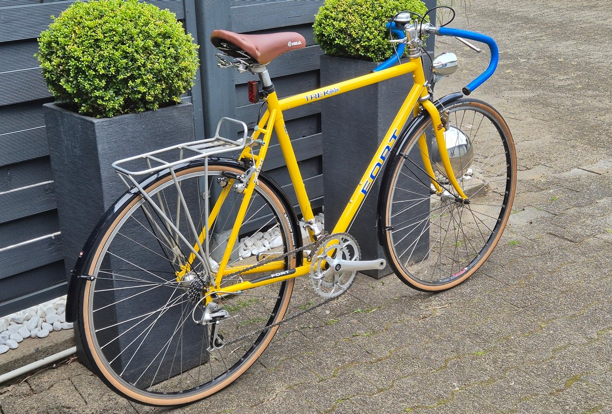

Für die rote Gazelle habe ich mir 8fach Lenkerendschalthebel gebastelt. Die Halterungen von den Shimano 10fach Hebeln kombiniert mit 8fach Sunrace Hebeln. Das passt perfekt und sieht wie ab Werk aus. Jetzt brauche ich nur noch einen breiteren Rennlenker und Crosshebel für die Cantileverbremsen. Dann kann ich die rote Gazelle auch bald wieder fahren.

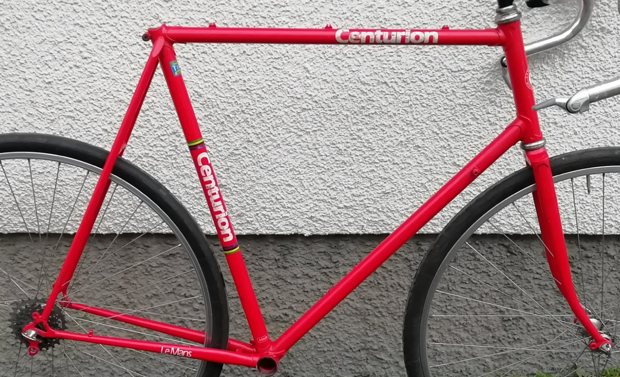

Hier nochmal zur Erinnerung der Rahmen:
Ein Centurion LeMans 1982 in Japan gebaut. Der Aufbau soll möglichst klassisch und zeitgemäß werden. Einziges Zugeständnis an mein Handicap werden Nachbauten von BMX Bremshebeln aus der Zeit ( Dia Compe MX 122) statt Rennbremshebeln sein. Laufräder sollen 622 mit 25 mm Reifen werden. Dazu Unterrohrschalthebel, auch wenn das für mich unbequemer ist. Die Komponenten sollten ansonsten überwiegend von Suntour sein. Ich dachte da an die ältere Cyclone von Ende der 70er/Anfang der 80er Jahre.
An Teilen habe ich bisher den Vorbau und die Sattelstütze von Sakae Ringyo, dazu einen gut erhaltenen Selle Italia Super Professionnel Sattel. Und den Steuersatz, Pedale von MKS, Haken und Riemen von Christoph. Das wars dann auch schon. Werde in Köln auf der Börse auf jeden Fall mal die Augen aufhalten.

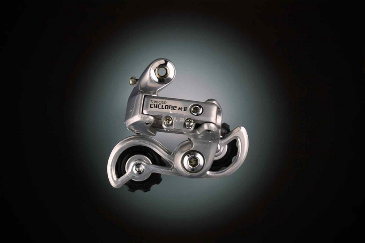

Du könntest (vom Baujahr her) eine Cyclone Mark II (aus 1981 bis 1983) montieren, das würde auch optisch am Ehesten passen.

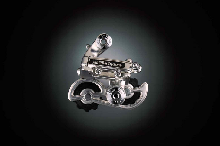

Der Vorgänger Cyclone RD-1700 (bis 1980) wäre zwar auch schön, aber schon etwas "veraltet" und etwas zu "rustikal" (außer man mag das, so wie ich z.B.) 😉

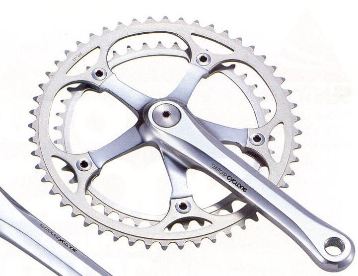

Da könntest Du entweder einen älteren Sugino/SunTour Maxi (mit BCD 110 mm) oder einen neueren Cyclone CW-7050 aus 1984 nehmen (der scheint allerdings einen BCD von 144 mm zu haben):
Wenn es also die Kettenblattübersetzung 38/48 Z. werden soll, bist Du entweder auf die ältere Maxi Kurbel oder auf einen späteren SunTour Kurbelsatz mit BCD 130 mm (z.B. Sprint oder Superbe Pro) angewiesen.
